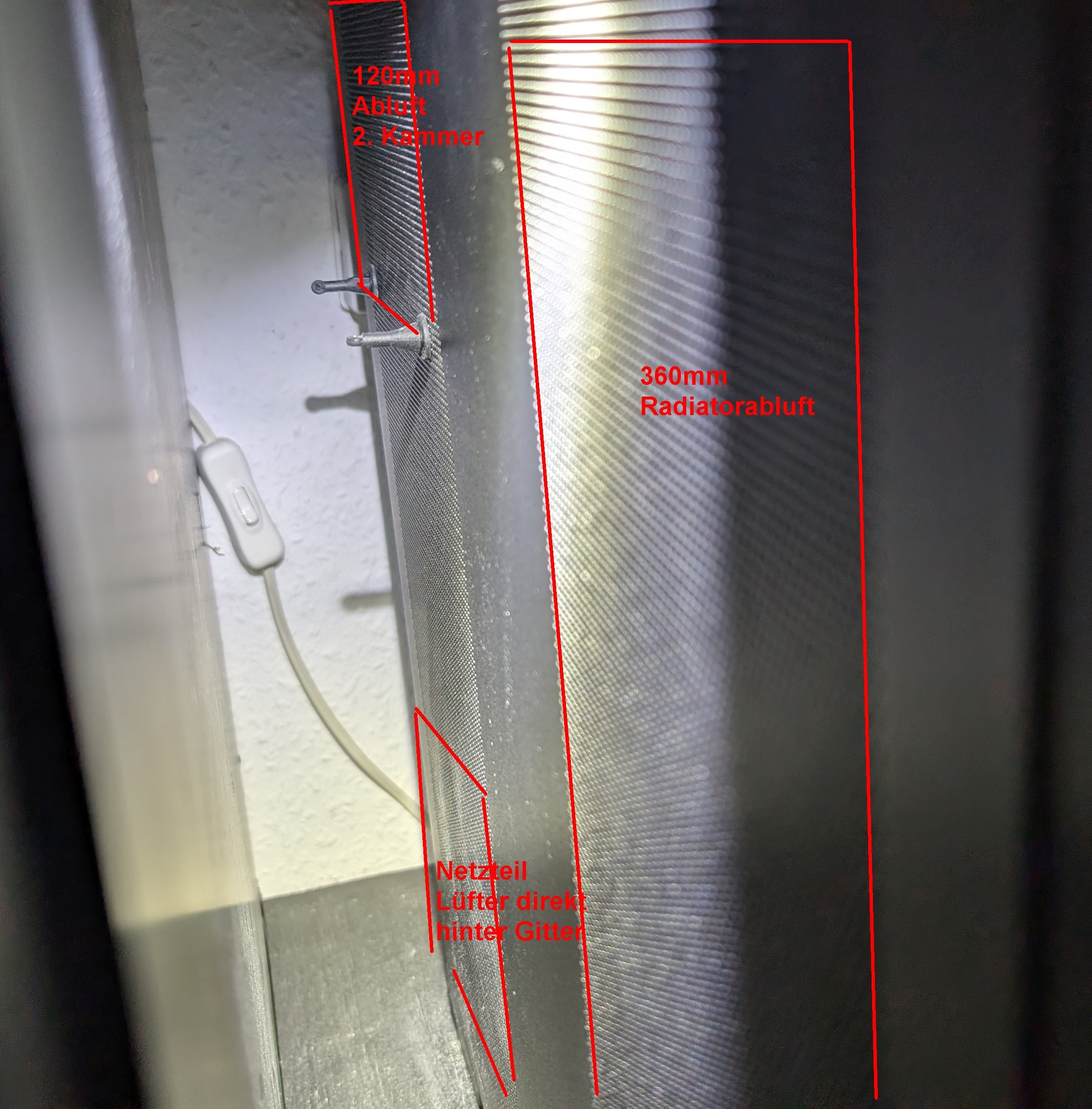

ich habe meinen PC auf einen möglichst lautlosen Betrieb ausgelegt.
Durch Wakü und Mo-Ra IV 400 ist die Hauptkammer meines Lian Li O11 Evo auch stetig kühl und die Wärmeentwicklung von CPU und GPU wird gut nach draußen transportiert ohne, dass es zu störenden Geräuschen kommt.
Das einzige Problem ist, dass mein Hybrid Netzteil Seasonic Prime TX 1600 Noctua bei längeren Sessions dann doch immer wieder den Lüfter anwirft, was mich stört, da ich diesen durchaus warnehmen kann.
Ich vermute, dass es auch daran liegt, dass die "Netzteil Kammer" des O11 mit einem feinem Metall-Meshgitter versehen ist, durch das die Luft durchgepresst werden muss. Auch kann warme Luft dadurch schlechter aus der 2. Kammer entweichen.
Mein Gedanke wäre es jetzt auf der Höhe des Netzteils und an zweiter Stelle (wo ich bereits einen Support Lüfter eingebaut habe) das Mesh zu rauszuschneiden und stattdessen ein grobes Lüftergitter bzw. einen Lüftergrill einzusetzen. Der Widerstand für die Luft müsste dadurch deutlich geringer werden, so dss ich hoffe, dass warme Luft auch von alleine aus dem Netzteil entweichen kann, ohne, dass der Hybdridlüfter immer wieder anspringt.
Klar, besteht die Gefahr, dass das Netzteil dadurch mehr Staub anzieht, aber lieber puste ich meinen Rechner regelmäßig frei als unter diesem "Lärm" zu arbeiten (ich weiß, ich rede hier von einem Luxusproblem, meine Frau erklärt mich für verrückt, dass ich mich über das Rauschen des Lüfters beschwere)
Ich weiß, dass meine Erklärung ggf. etwas umständlich wirkt. Bei Bedarf kann ich gerne ein paar mehr Lichtbilder nachreichen.
Ich bin sehr gespannt auf eure Vorschläge und Anmerkungen.

So bei 700-900 Watt springt der bei mir schon an.
Ich denke, dass Temperatursensoren in dem NT da vielleicht auch Einfluss drauf haben, da sich die Wärme in dem Netzteil staut.
Im passiven Betrieb verteilt sich die warme Luft vermutlich nur im Netzteil selber und umittelbar da herum, weiter kann sich die Luft dann aber aufgrund der Begrenzungen des Gehäuses nicht bewegen. Der Gedanke ist, dass man durch eine offenere Bauweise erreichen könnte, dass alleine durch einen unbehinderten, freien Luftstrom ein effiktiveres, passives Wärmetauschen erreicht wird.

Aber vor Netzteilen ist doch immer ein Staubfilter vom Gehäuse?
Ich kann mir nur schwer vorstellen dass das Mesh des Lian Li, das ja vermutlich als Staubfilter-Ersatz herhalten soll, so viel restriktiver ist, als die ansonsten überall üblichen Staubfilter die im PSU Shroud integriert sind.
Ich finds halt schon sehr, sehr engmaschig. Das ist ja mehr Material als Luftdurchlass.

Ich habe mal ein bisschen Lüfter gedreht, jetzt saugen 7 Lüfter in der Hauptkammer Luft an. Unter Volllast wird durch einen 360er Radiator in Push- / Pull Konfiguration zwar noch nach draussen gepustet, aber in der zweiten Kammer ist ein weiterer Lüfter der Abwärme nach drausen bringt. Ich hoffe die 7 Lüfter erzeugen ausreichend Überdruck, dass es auch in der zweiten Kammer kühler wird.
Stand jetzt ist die Tempeaturdifferenz zwischen den Kammern nur 3°C, damit sollte auch die Außenseite des Netzteils kühler werden.
Die anderen Lüftergrills werde ich mir wohl zusätzlich drucken, für die Abluft ist es ja wirklich herzlich egal ob da ein Staubfilter vor ist, ich will ja keinen Staub im Gehäuse behalten.
Edit: Kleiner einstündiger Test mit Star Citizen in VR verlief erstmal erfolgreich. Hätte nicht gedacht, dass das Drehen der Lüfter da nochmal was bringt. Jetzt ist auf jeden Fall erstmal die Wasserpumpe wieder das lauteste... Aber das ist ein ganz anderes Problem ;)
Dein Experiment in allen Ehren, Aber das NT holt sich durch das Seitenteil die Luft, und befördert sie nach hinten raus. Sollte also eigentlich keinen Effekt haben...
