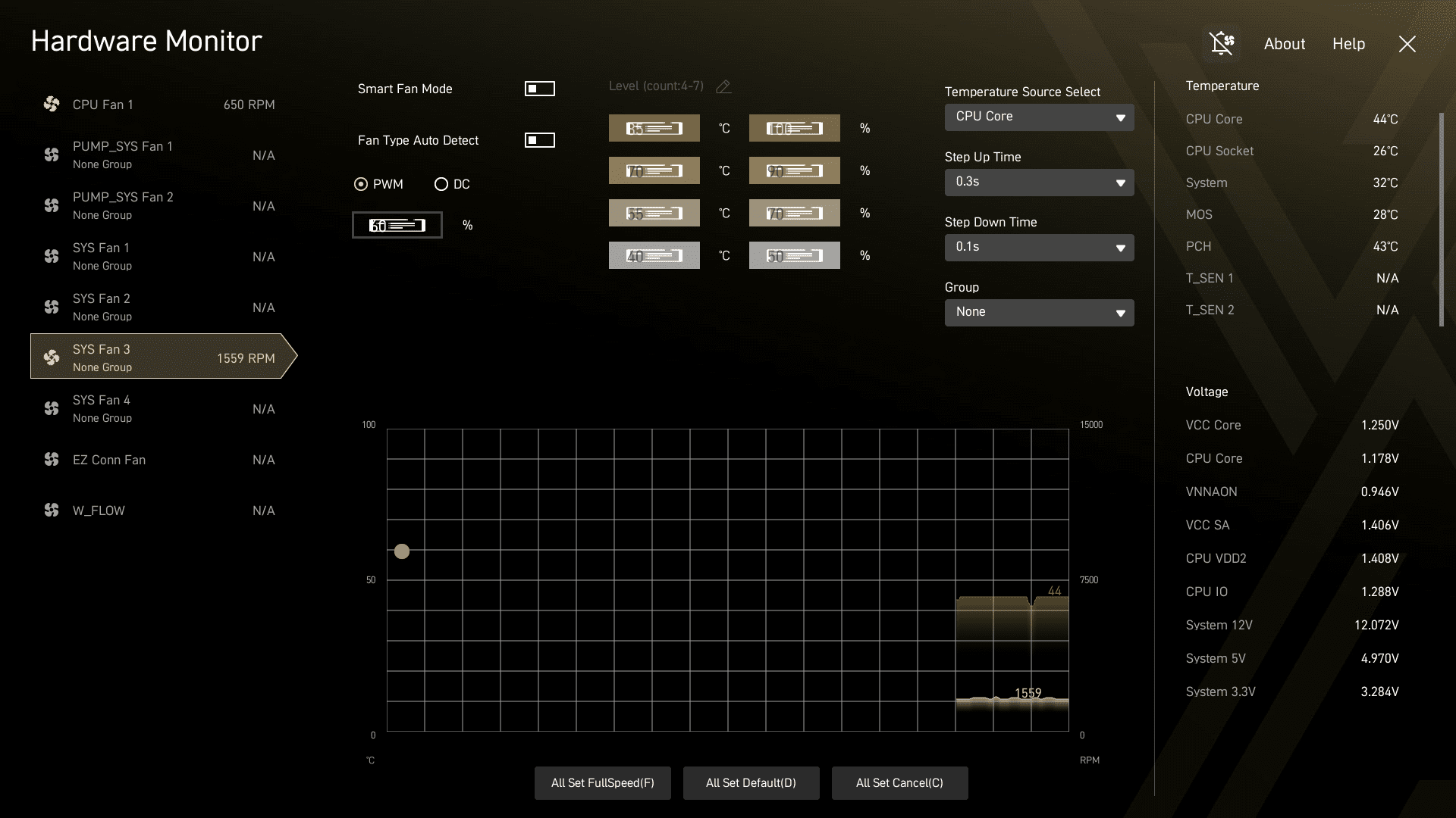

Es ist mir bei diversen starts aufgefallen das es zu Bios Anzeigefehlern kommt. Dies kommt unabhängig von Übertaktungen daher zB nach einem CLR CMOS.
Desweiteren kommt es immernoch zu Skalierungsfehlern der Biosanzeige. Optisch macht es den Eindruck das die Anzeige unscharf ist und auf 720p oder 640p umgeschaltet wurde. Manchmal ändert sich dieses direkt nach einem neustart, teils ist ein Stromloser Start notwendig um die Standardanzeige wieder herzustellen.
