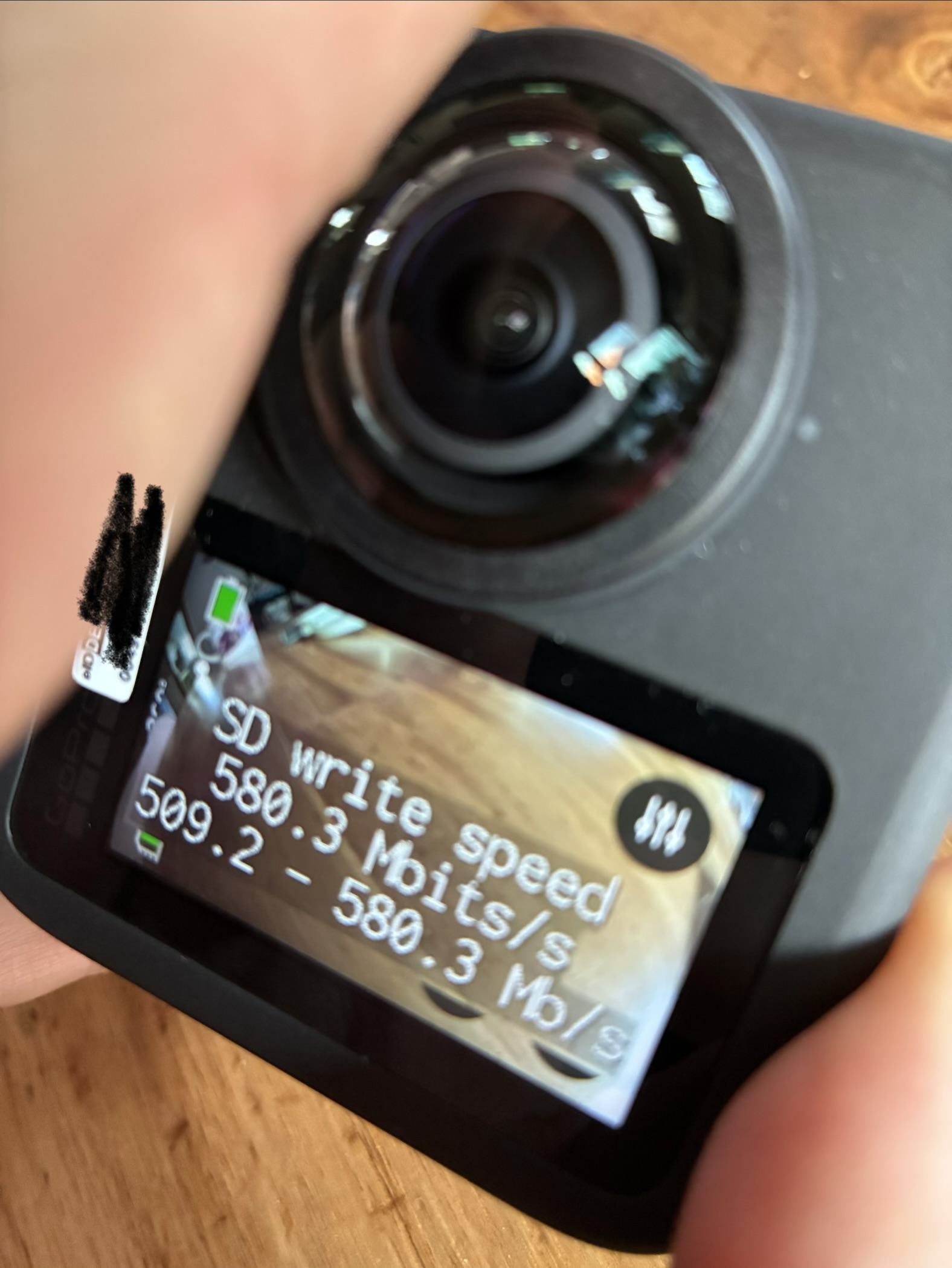

Jetzt spucken mir die internen Tests meiner GoPros (Hero 13 und GoPro Max 2) dazu jeweils 180Mbit/s bzw 180BM/s als SD Write Speed aus.
Bei meiner 256GB San Disc Extreme (Non Pro), welche 190MB/s bzw. 130MB/s Lese-/Schreibgeschwindigkeit haben soll, werden wiederum 530Mbit/s bzw. 530MB/s ausgegeben als Schreibgeschwindigkeit beim internen Test.
Jetzt werde ich nich ganz schlau aus dem ausgelesen Werten, so scheint die Non-Pro Variante bedeutend schneller zu sein, als die nicht Pro?
Ebenso scheint die Umrechnung Mbit/s zu MB/s nicht zu passen.
Es gibt keine Micro SD Karte die 530MB/s lesen oder schreiben schafft, Auslesefehler.
Und du musst genau schauen was da steht 530 Mbit/s entsprechen 66,25 MB/s
Was zeigt die Kamera denn da eigentlich an? Ist es wie viel bei der Aufnahme tatsächlich geschrieben wurde oder ist es ein Benchmark der anzeigt was maximal geschrieben werden kann? Wenn es ersteres ist, würde es ja nur bedeuten, dass gar nicht die vollen bis zu 140 MB/s Schreibgeschwindigkeiten der Karte ausgenutzt wurden, nicht einmal die Hälfte. Wenn es ein Benchmark ist, müsste man schauen was die Kamera denn maximal schreiben kann, ihr Karteninterface muss ja nicht nennenswert schneller schreiben können als der maximale Datenstrom der bei Aufnahmen jemals anfallen kann. Was eben im Zweifel weniger sein kann als was die Karte vielleicht schreiben kann.

Könnte auch sein, dass auf dem Display unten nicht genügend Platz für die Mbit/s Anzeige ist und man es einfach abgekürzt hat in Mb/s
