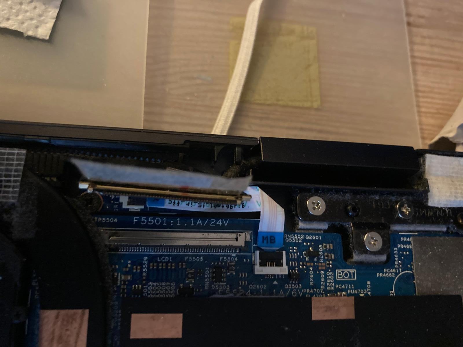

Hallo zusammen,
ich habe einen HP Envy x360 Laptop mit defektem Mainboard. Die Power LED leuchtet nicht bei angeschlossenem Netzteil und/oder Akku.
Nun habe ich günstig ein gebrauchtes baugleiches Modell gekauft, bei dem nur das Display defekt sein soll. Er ist gerade angekommen und ich habe ihn angeschlossen, die Power LED leuchtet und die Lüfter laufen an, aber wie beschrieben schwarzes Bild.
Als nächstes habe ich das funktionierende Display von meinem alten Envy x360 angeschlossen, nur leuchtet jetzt nicht einmal mehr die Power LED auf, selbst wenn ich wieder das defekte Display anschließe.
Was kann passiert sein? Ich habe keine anderen Komponenten verändert oder nur berüht. Gummi-Handschuhe habe ich getragen wegen statischer Ladung etc.
Ganz viele Grüße,
Manuel
