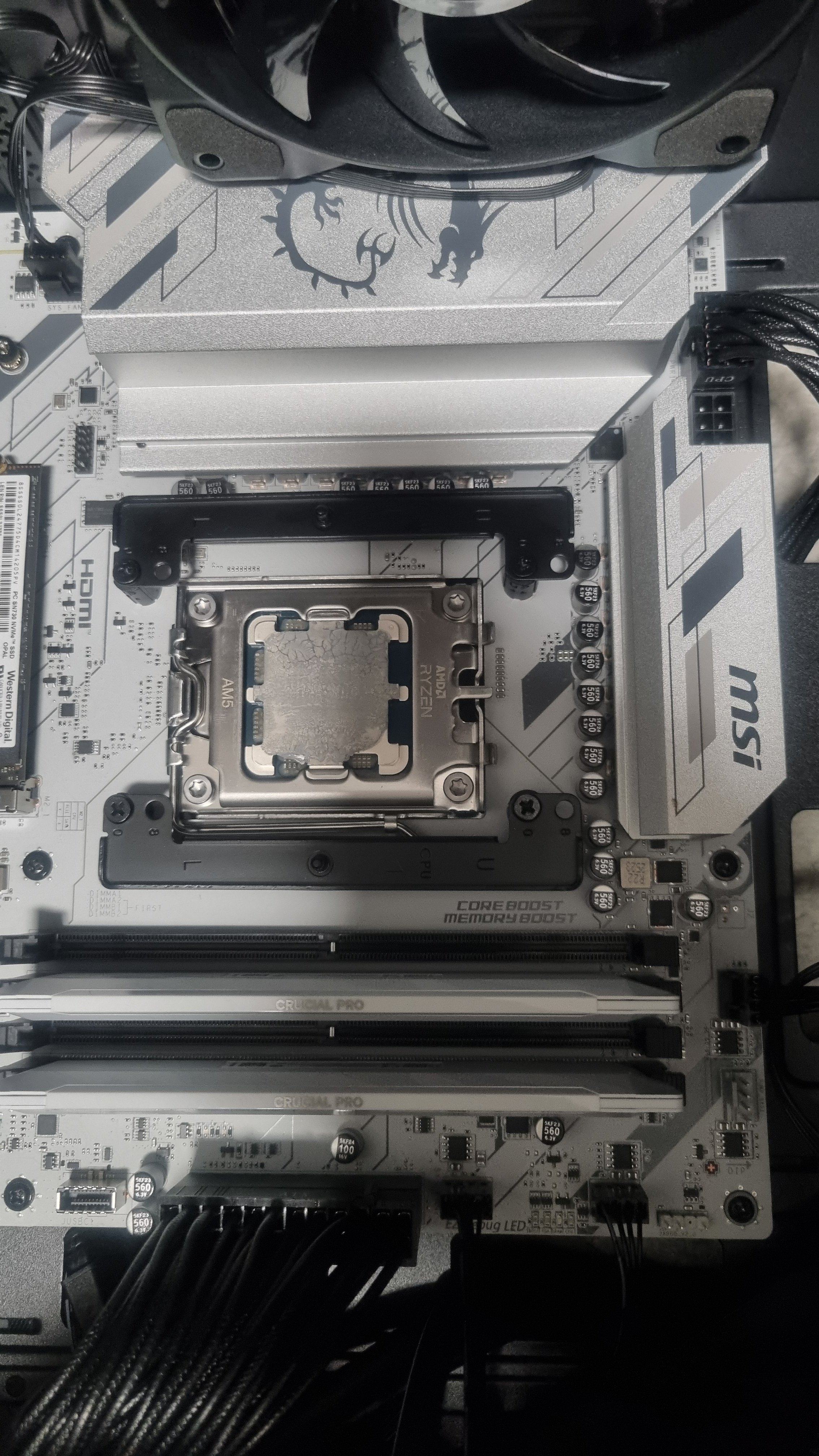

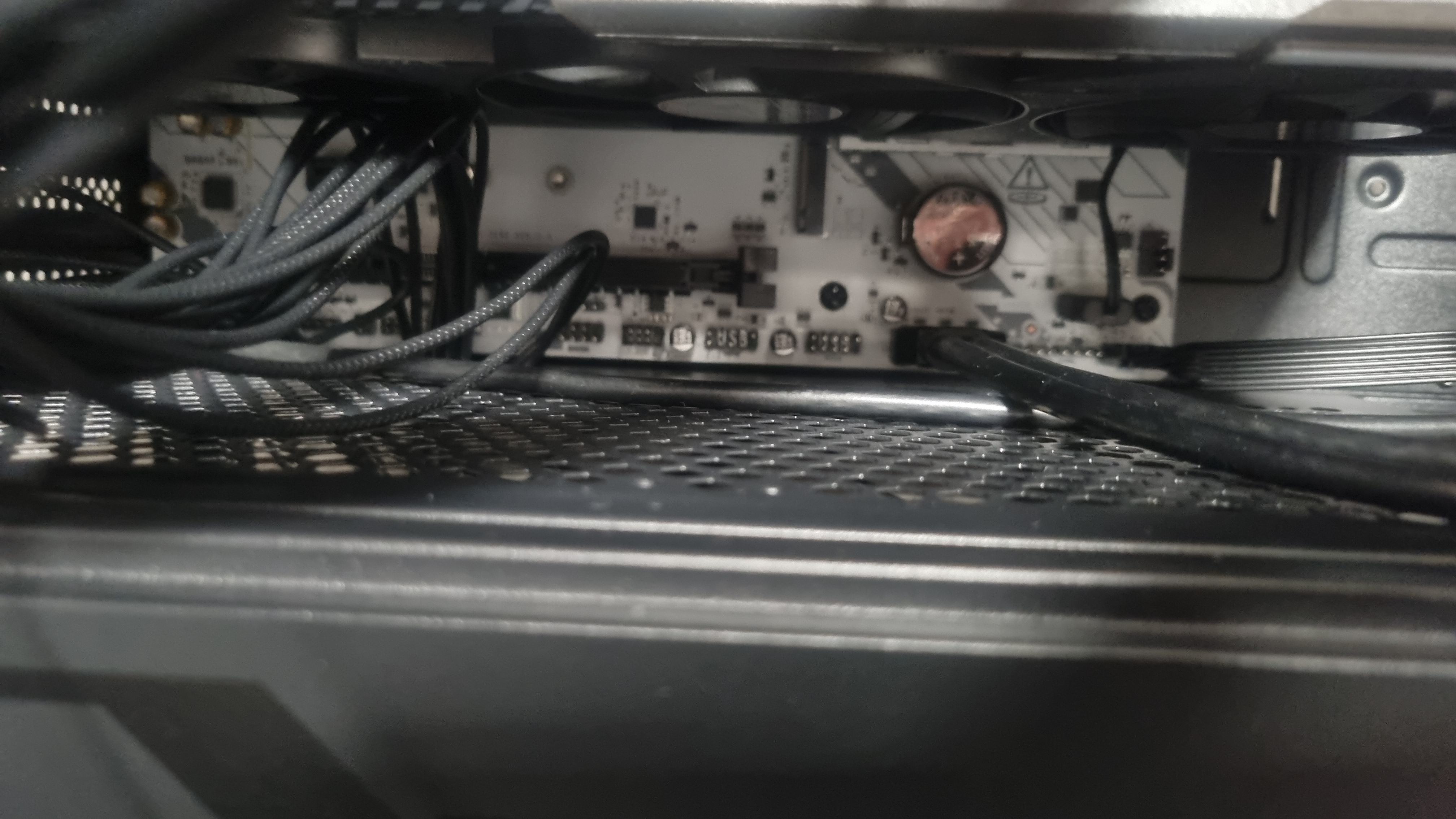

ich habe folgende Teile gekauft und versuche den PC selbst zusammenzubauen:
  1. Crucial Pro PC Gaming 32GB Kit DDR5 6400MHz CL 32
  2. MSI MAG FORGE 100R Mid-Tower ATX Gehäuse (2x USB 3.1 Anschluss, 2x 120mm A-RGB Fan und 1x 120mm Fan im Lieferumfang, schwarz, RGB)
  3. Pure Rock 3blackk
  4. AMD Ryzen 5 9600X Prozessor
  5. MSI B850 GAMING PLUS WIFI6E
  6. Gigabyte Radeon RX 9070 XT Gaming OC 16G Grafikkarte - 16 GB GDDR6, 256 Bit, PCI-E 5.0
  7. ASUS TUF Gaming 850W Gold Gaming Netzteil (850 Watt, vollmodulares Netzteil, ATX 3.1 kompatibel, PCIe 5.1, Axial-tech Lüfter, PCB-Beschichtung, Doppelkugellager)
  8. SSD 1 TB (High-Performance Gaming-Speicher, bis zu 7.250 MB/s Lesegeschwindigkeit, PCIe Gen4, Energieeffizienz) Für Desktop, Laptop & Handheld-Spielekonsole
Die SSD habe ich noch nicht, habe meine alte eingebaut.

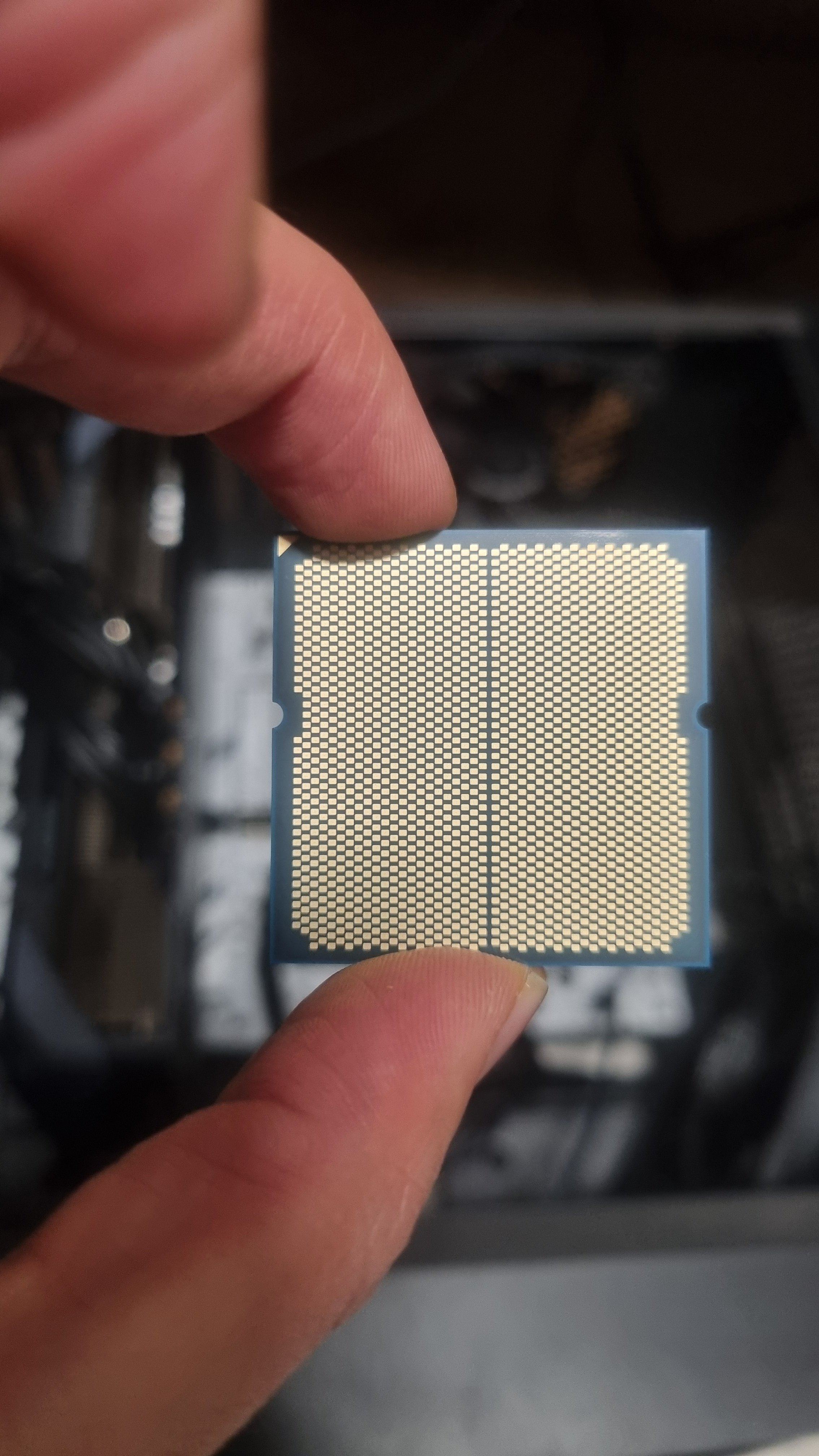

Habe meiner Ansicht nach alles angeschlossen. Sobald ich hochfahre bekomme ich kein BIOS-Piep und das Debug LED zeigt bei CPU rot an.
Tipps was ich falsch gemacht haben könnte?

Nun... CPU. Sitzt vielleicht nicht richtig oder ein PIN beschädigt. Wenn er bei CPU stehen bleibt sollte man die CPU testen....

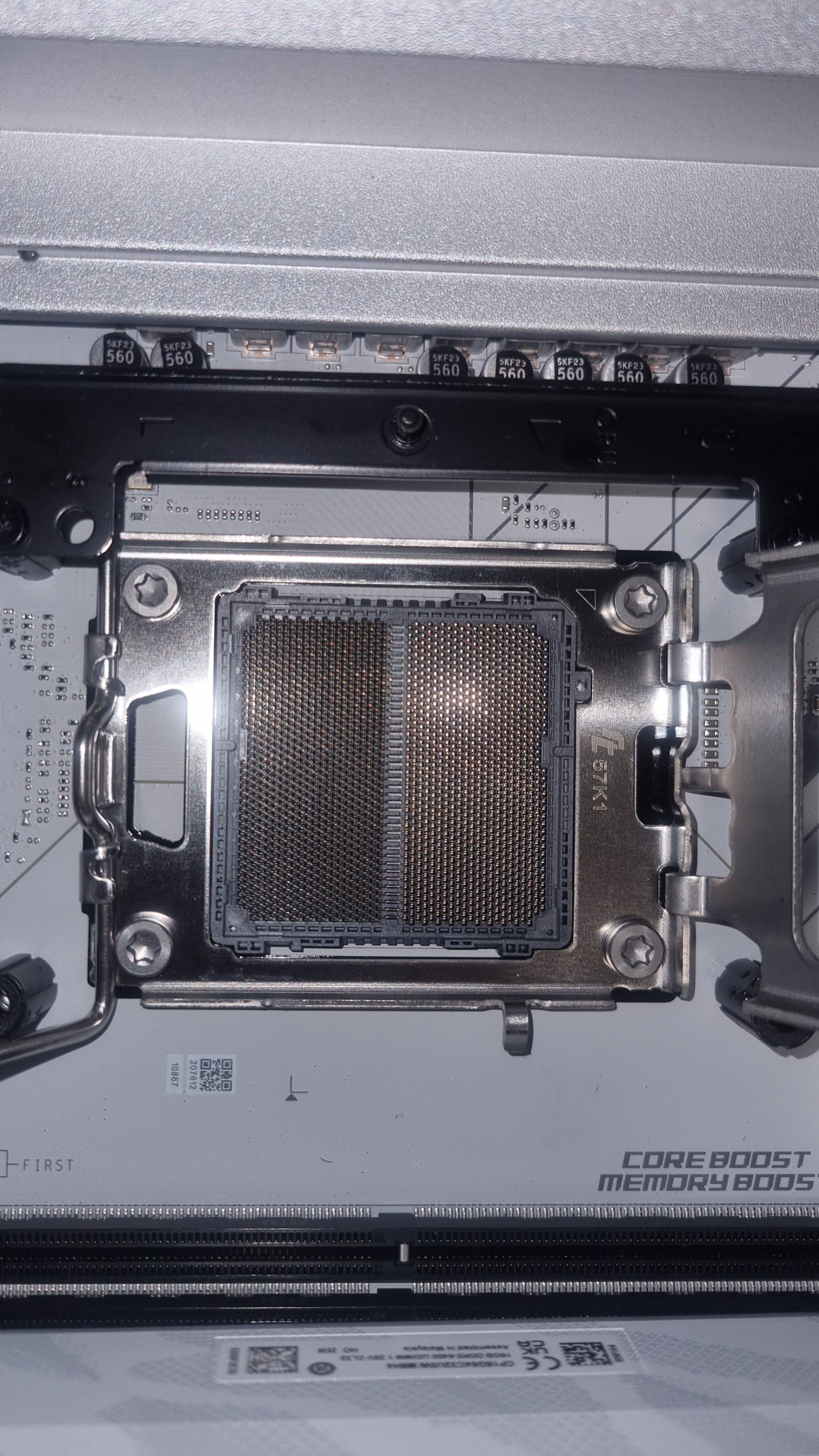

Ich hab die CPU nochmal aufgemacht und mir die pins angeschaut. Ist nichts aufgefallen. Hab auch den Kühler etwas gelockert, dennoch nichts. Wie kann man den CPU testen?
Ich vermute das die CPU nicht richtig drin sitzt.
Bau sie nochmal aus und ganz behutsam wieder ein.
Okay wenn du dir sicher bist das die CPU richtig im Sockel sitzt und kein PIN kaputt ist , wird die CPU warm beim Start? Hast du mal den zweiten P8 angesteckt? Sollte zwar normalerweise keine Rolle spielen ist aber einen Versuch wert.

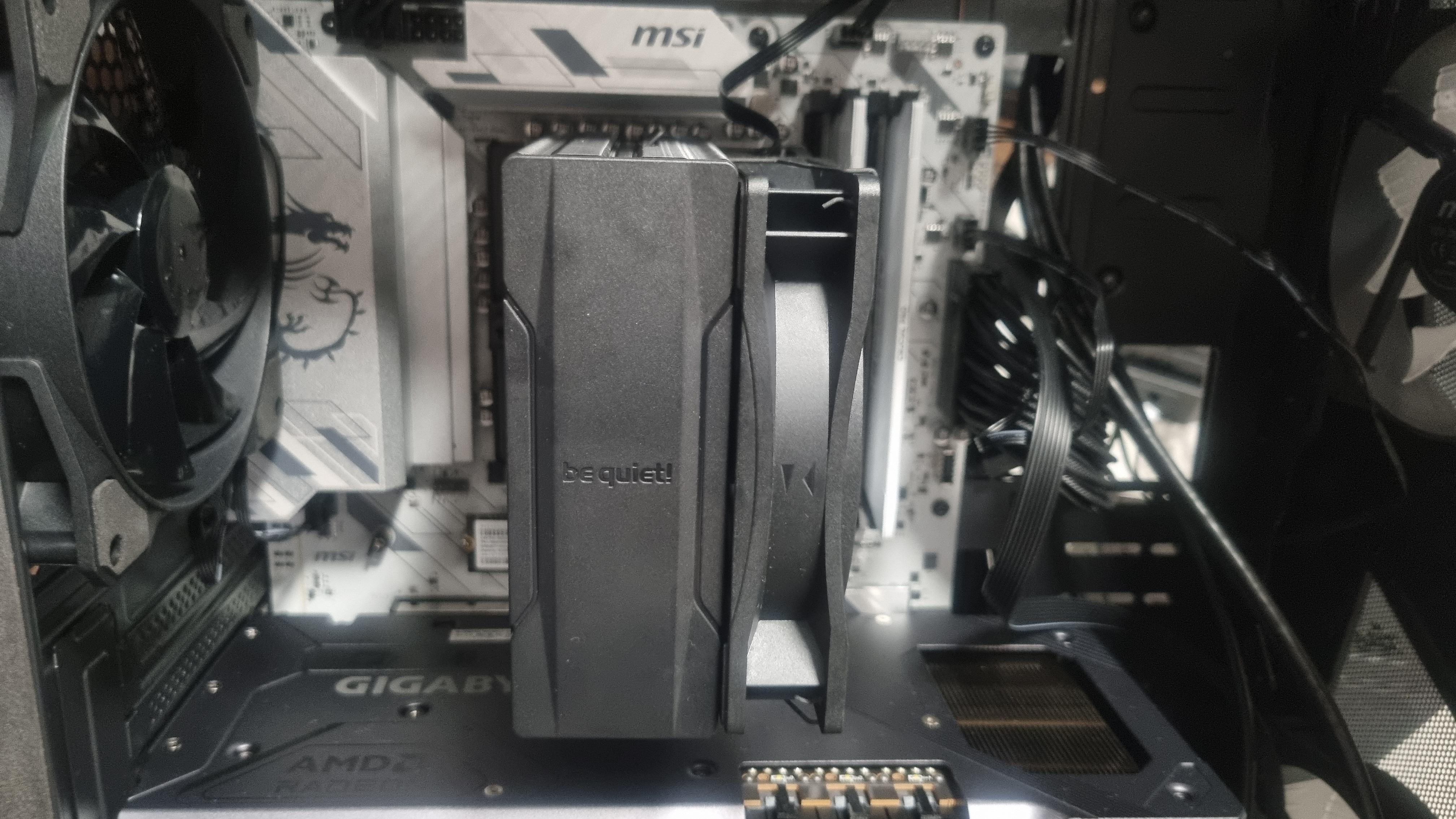

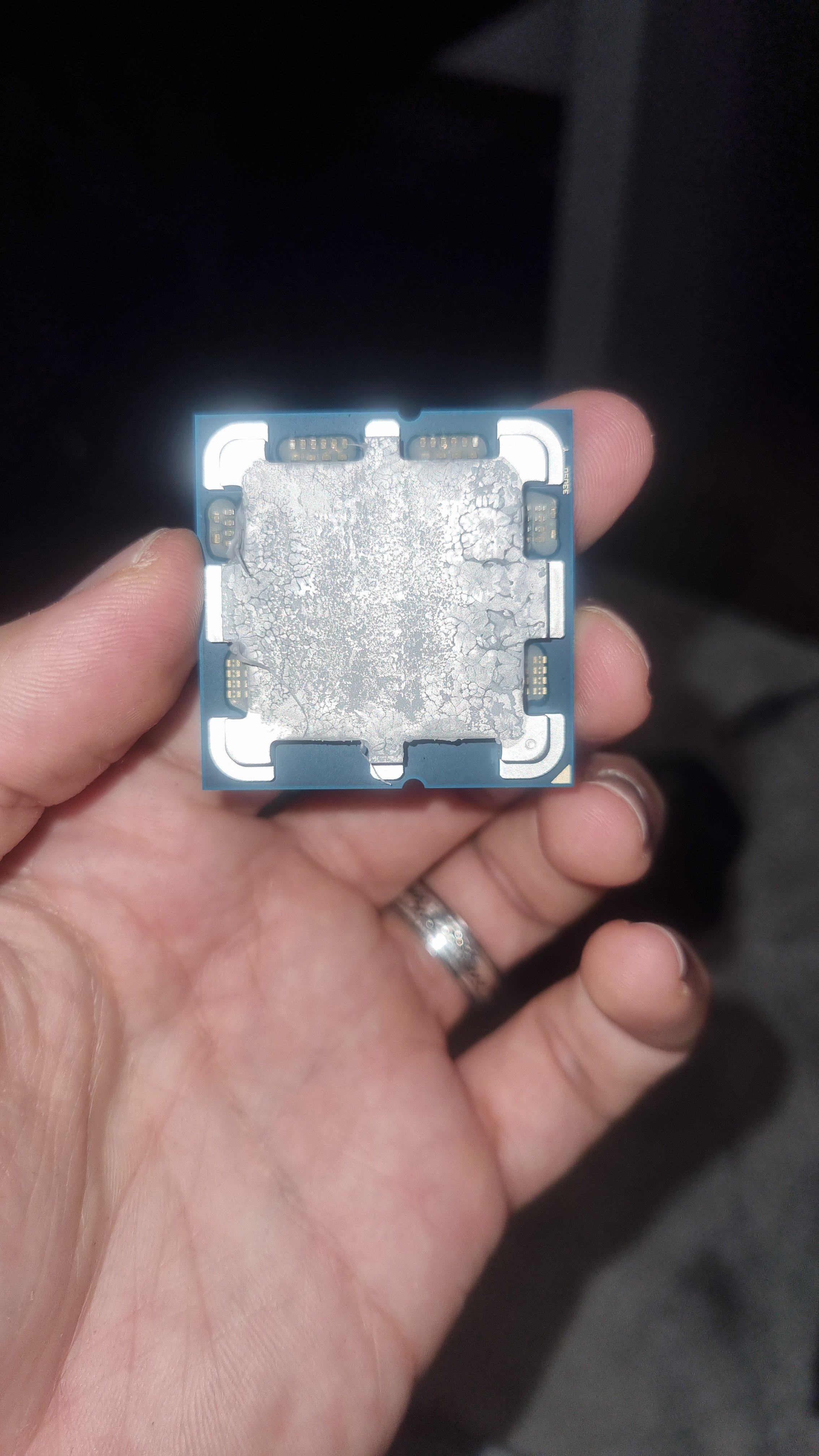

Hier noch Fotos davon.
2tes 8pin hat nichts gebracht. 😔
Die Paste ist ok so?

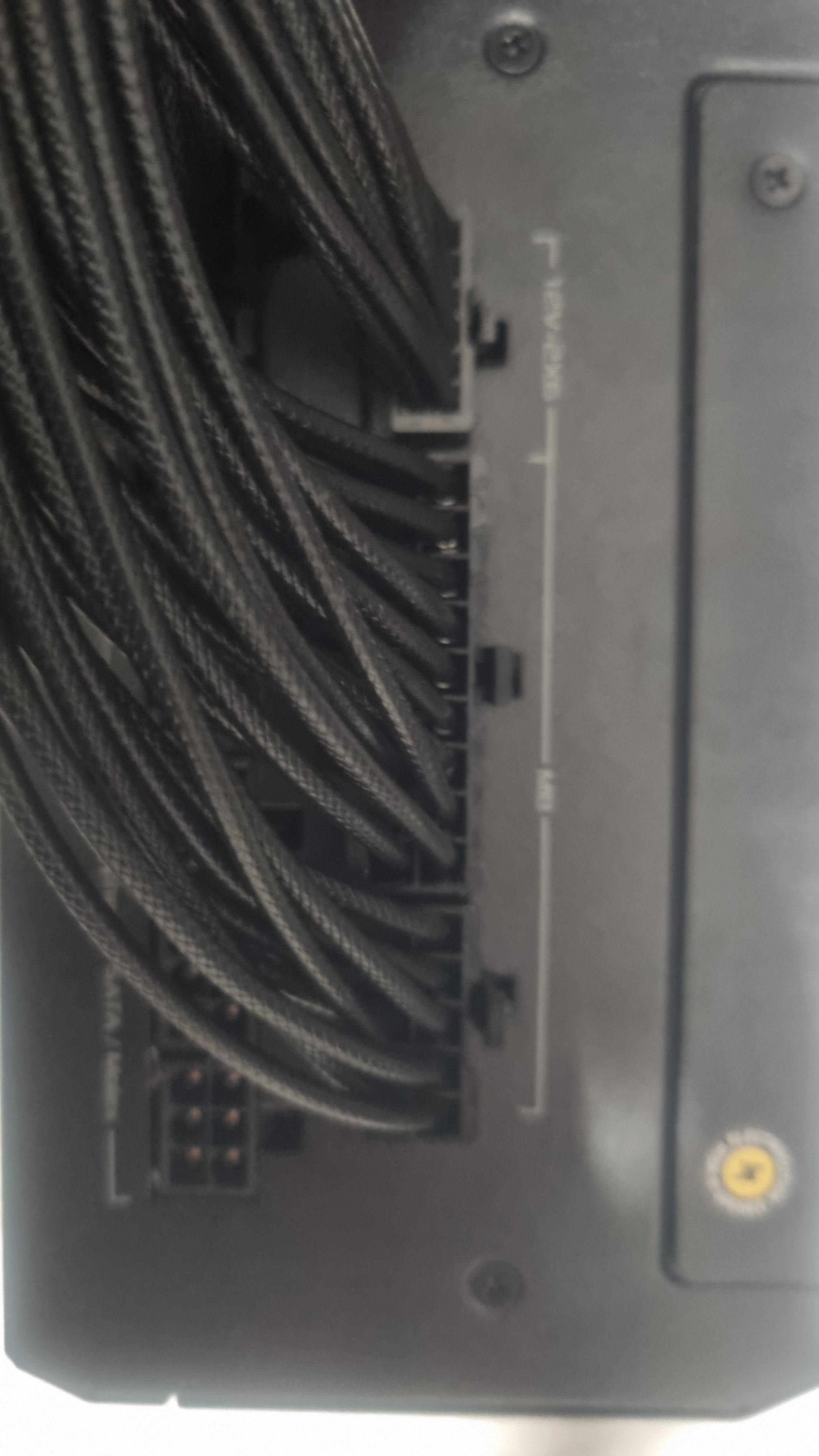

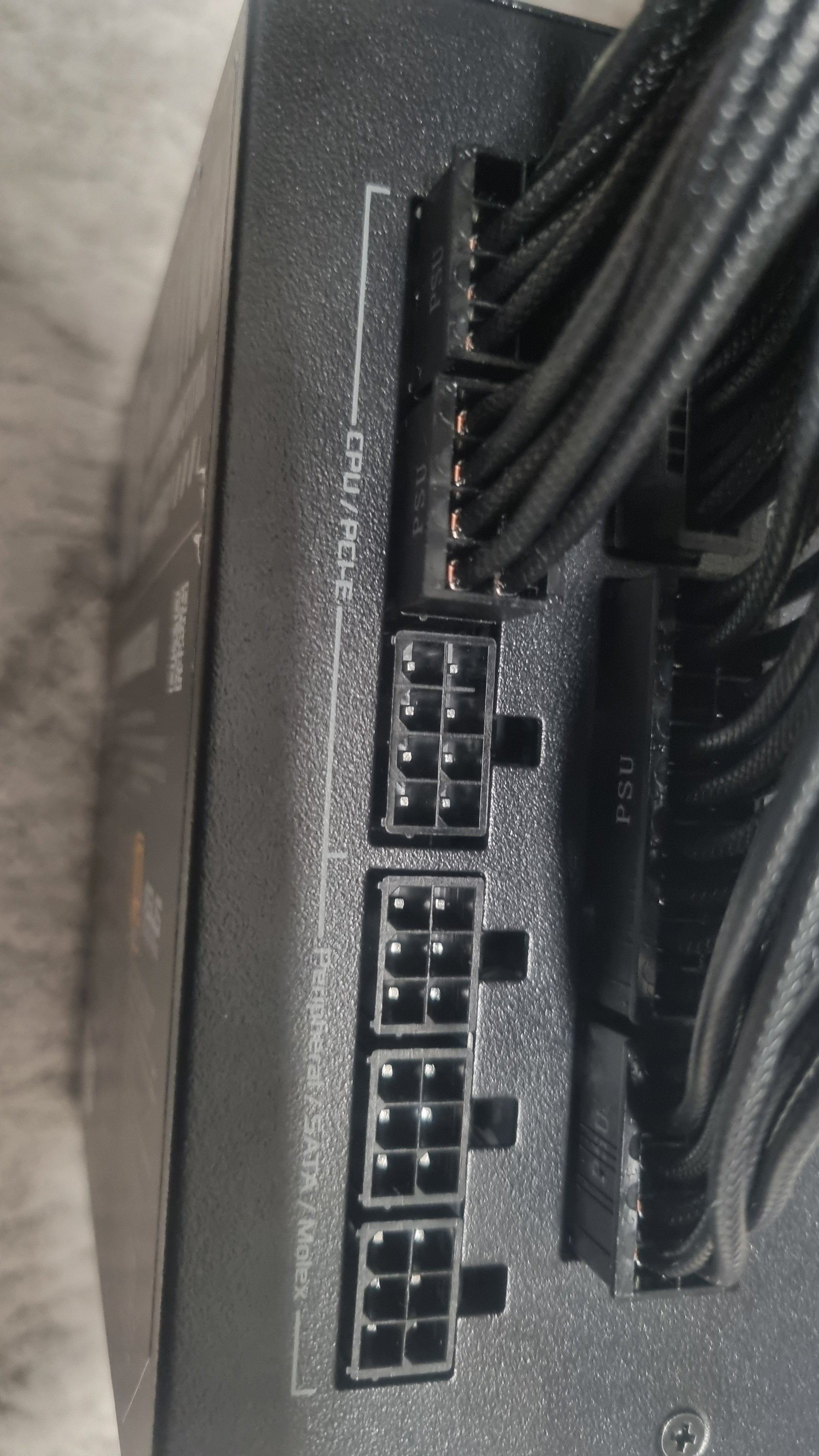

Modulares Netzteil... beim Netzteil auch alles richtig drinnen?
CPU not detected or fail, auf den Bildern sieht ja eigentlich erstmal alles ok aus, Bios update kann man mal machen soltle aber auch so gehen. Bin auch ratlos.
