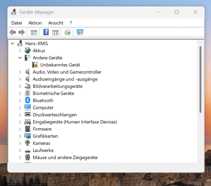

Hallo, habe im Geräte-Manager ein unbekanntes Gerät ohne Treiber, ich weiß aber überhaupt nicht was das für ein Gerät ist??????
Wie kann ich das herausfinden?

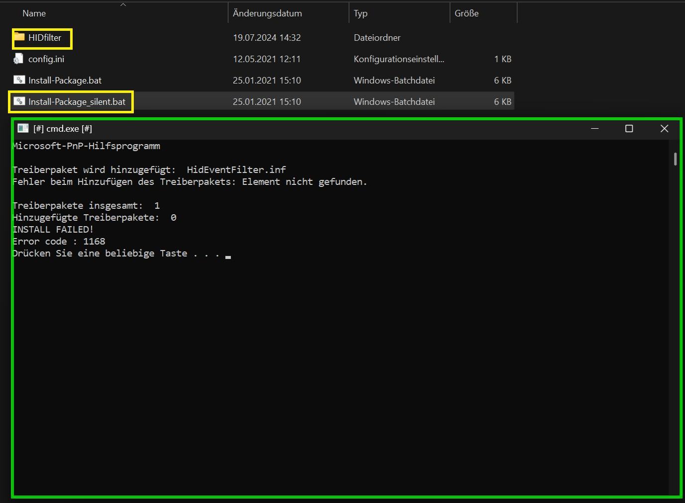

Ist das dieser:
Driver-HIDfilter.zip
LG Hans
Super hat funktioniert, der Fehler im Gerätemanager ist weg! Vielen Dank!!!!!

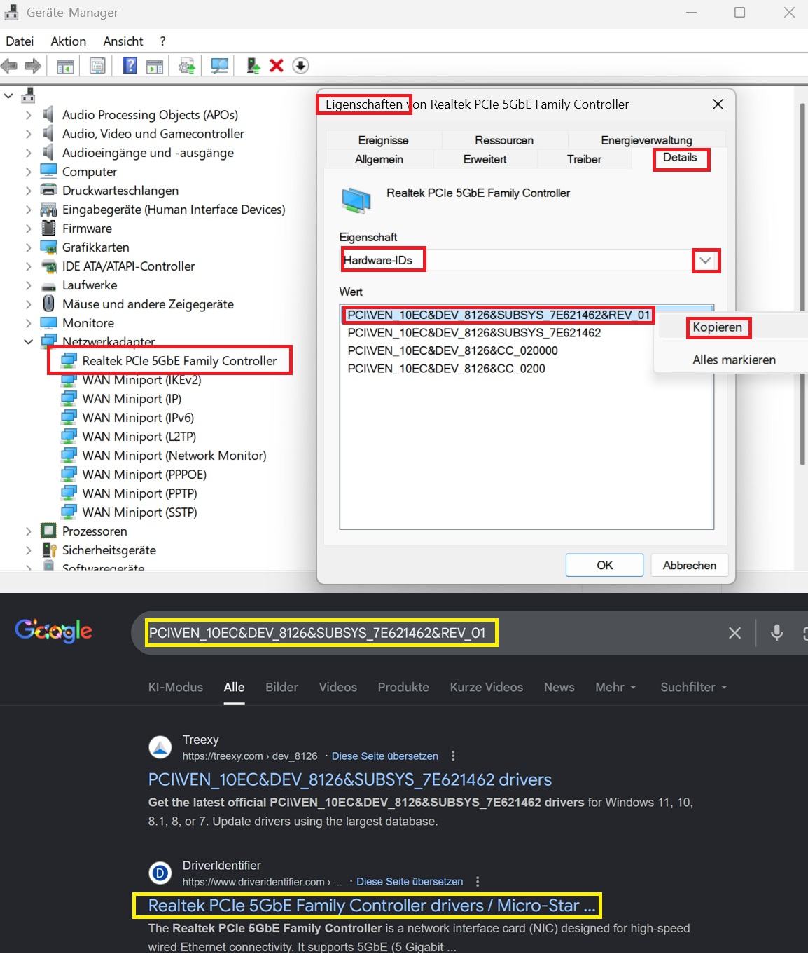

Geh mal auf das "unbekannte Gerät" Rechte Maustaste Eigenschaften-> Details und wähle die Hardware-IDs aus. Zeig uns diese Hardware-ID. Bzw. du kannst auch selbst nach dieser Hardware-ID googeln
Einfach über die Hardware ID im Windows Gerätemanager per Google suchen, Bild unten als Beispiel.

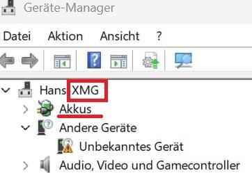

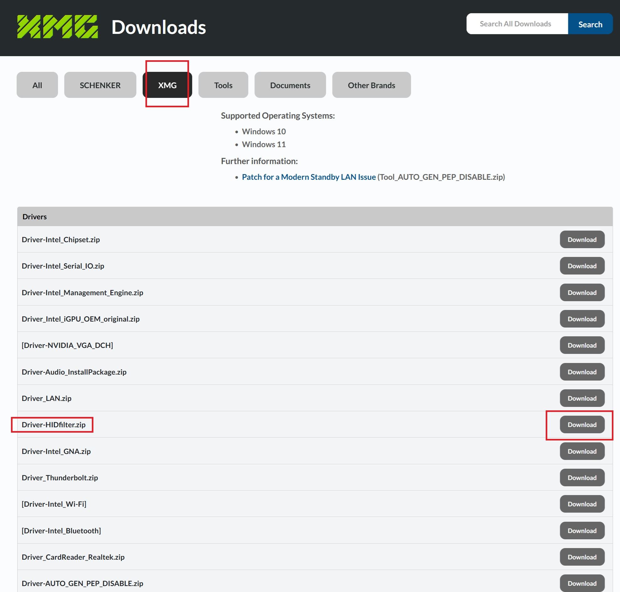

Ich vermute, das ist ein Schenker XMG Notebook, Treiber findest du bei Schenker-XMG, Beispiel unten im Spoiler Zitat von mir:
Warum lädst du dir die Treiber für dein Schenker XMG Fusion 15-M22mdb XMG FUSION nicht vom Hersteller Schenker runter?
Der Intel Chipsatztreiber z.B. ist bei Schenker (link unten) vom Juli 2025 Intel Chipset Version 10.1.20266.8668
https://download.schenker-tech.de/package/xmg-fusion-15-m22-id-xfu15m22/
Solche update Tools wie Ashampoo Driverupdater verursachen nur Probleme.

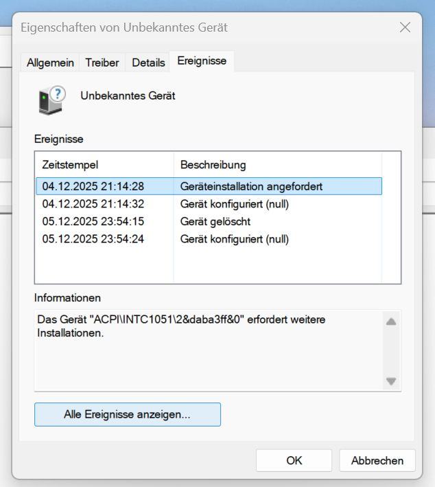

Hallo, ich habe alle Treiber die ich gefunden habe installiert ausser 2-3 da war kein Setup Button dabei, da aber in diesen 2-3 Ordnern soviele Treiber drinn sind habe in denen suchen lassen, aber nichts gefunden!
hier das Abbild:
Ist das dieser:
LG Hans
LG Hans
Lösung
LG Hans
