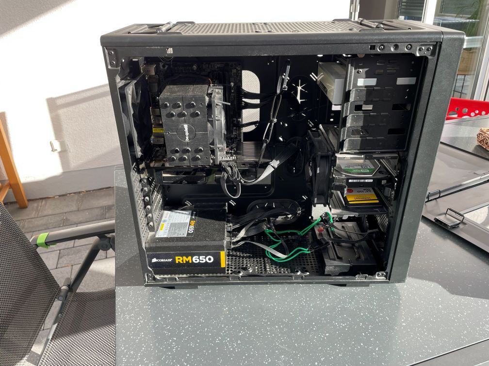

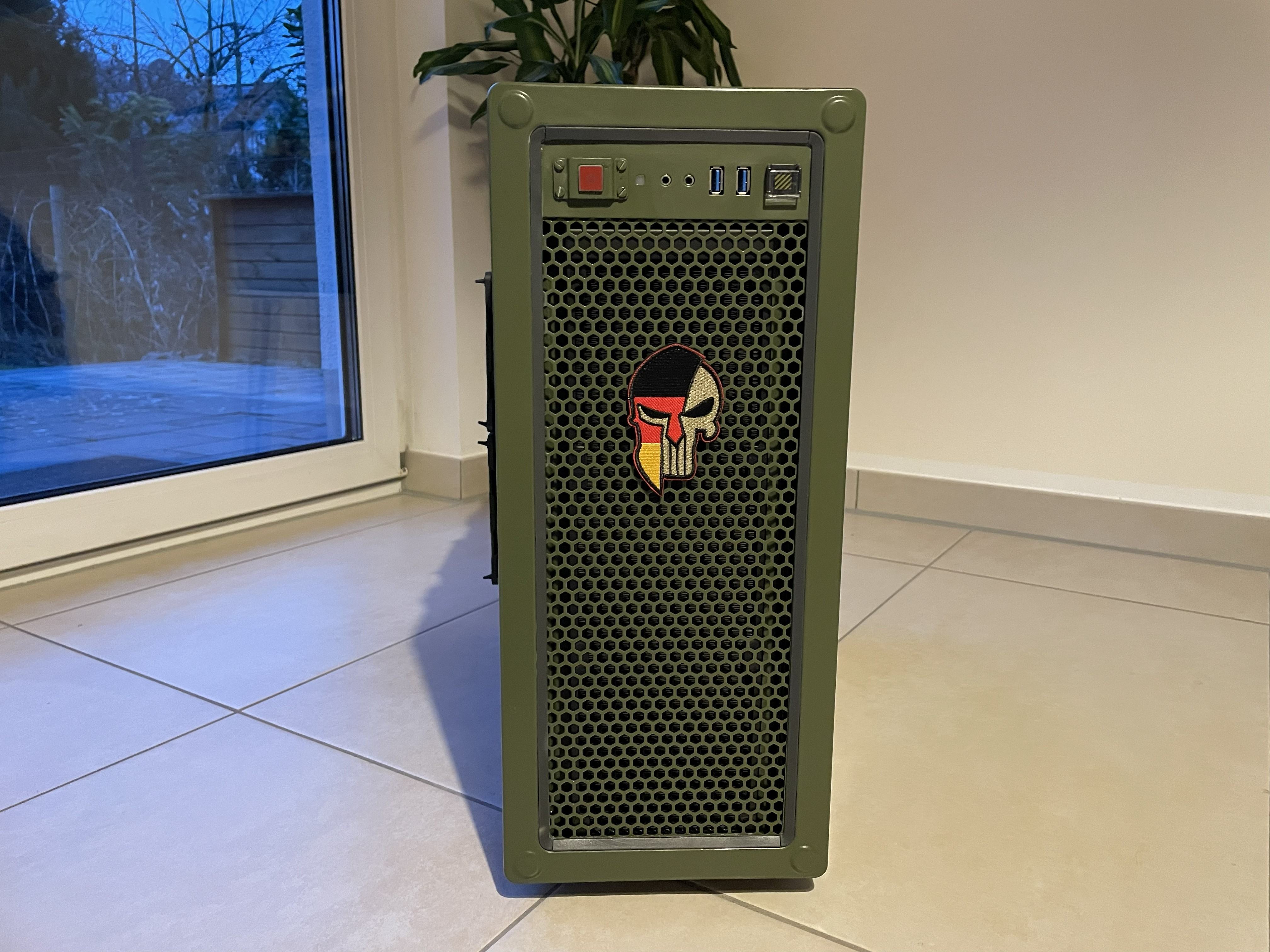

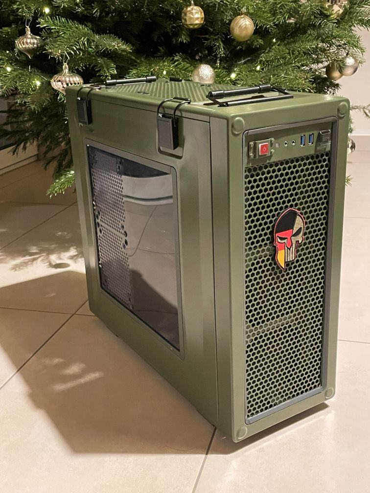

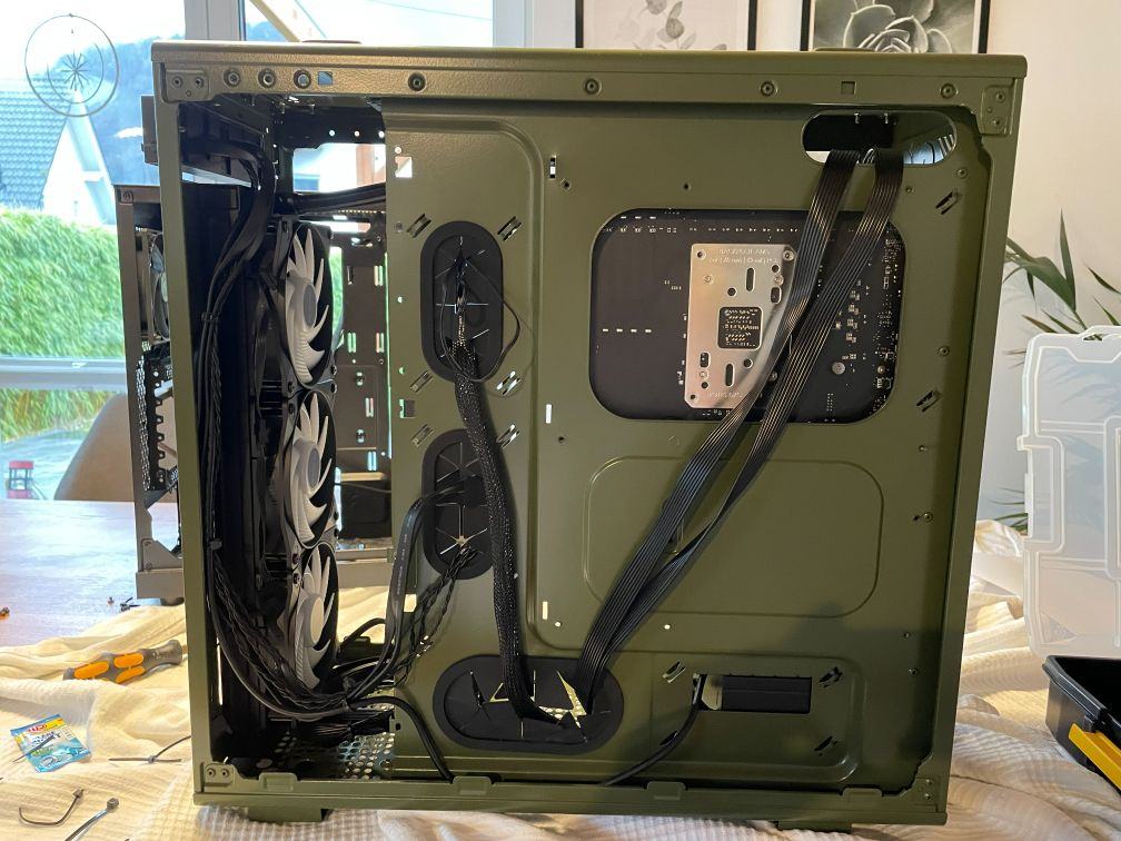

Durch glückliche Umstände bin ich an ein Corsair C70 Vengeance in der Farbe Schwarz gekommen (Danke Alex!). Ich hatte das Gehäuse zuvor noch nie gesehen, weil ich um 2012 rum mit Beruf, Familie etc. beschäftigt war, aber dieses Design hat mich direkt angesprochen. Nach einiger Recherche habe ich dann gesehen, dass es das Gehäuse auch in Olivgrün gab, was ich noch stimmiger fand. Leider wusste ich einige Zeit nicht, wie ich das Gehäuse für mein System nutzen könnte. Die 5.25 Schächte ließen sich nicht wirklich sinnvoll benutzen...
Dann habe ich den Lesertest für die be quit! Pure Loop 3 LX gesehen und mich gefragt, ob sich diese nicht irgendwie in das Gehäuse integrieren lassen könnte. Natürlich in der Front, um die heutzutage sinnfreien Schächte zu ersetzen. Nach langer Recherche habe ich dann diverse Umsetzungen dieser Art gefunden. Glücklicherweise durfte ich die AiO dann auch tatsächlich im Lesertest für die be quit! Pure Loop 3 LX testen. Damit war der Weg für einen Umbau frei.

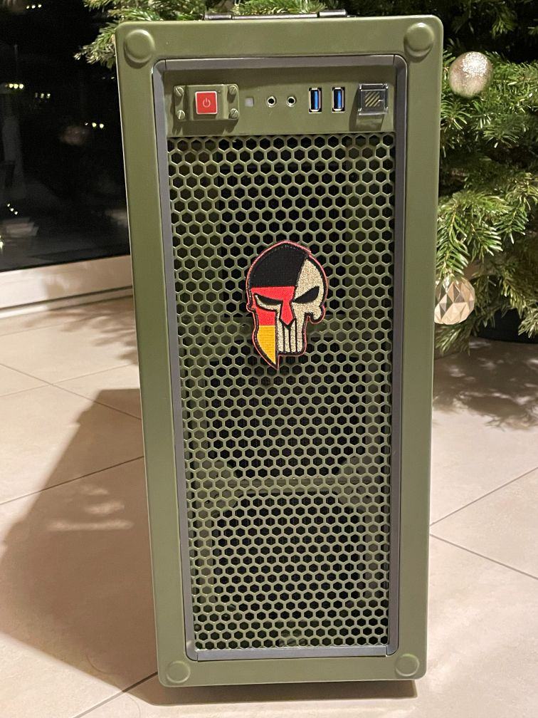

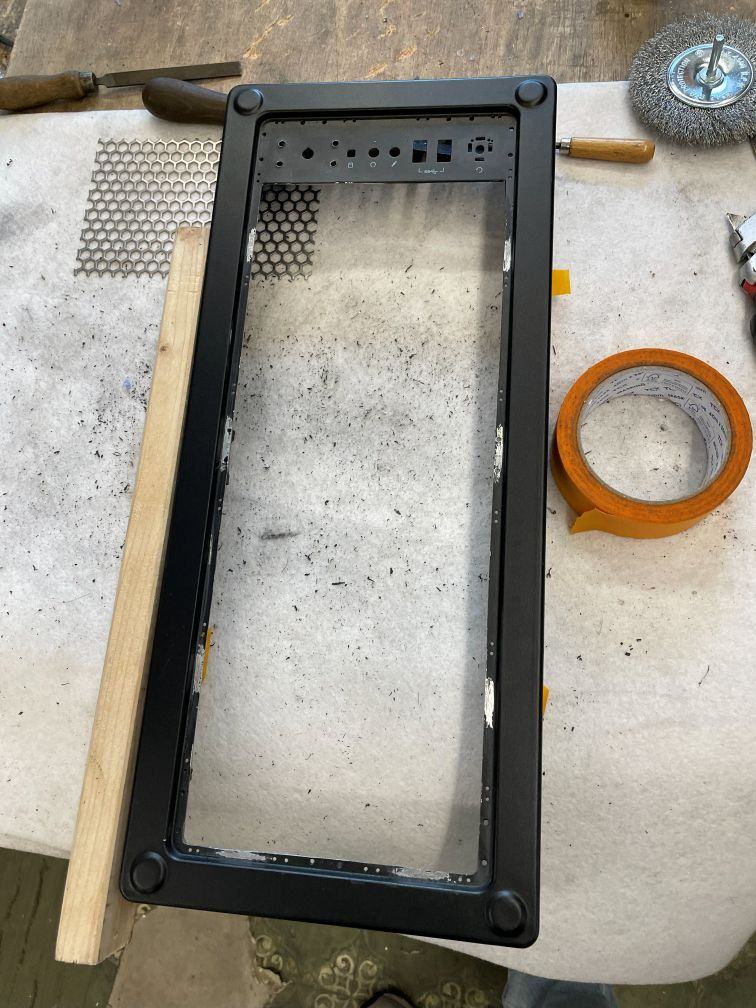

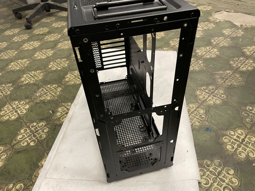

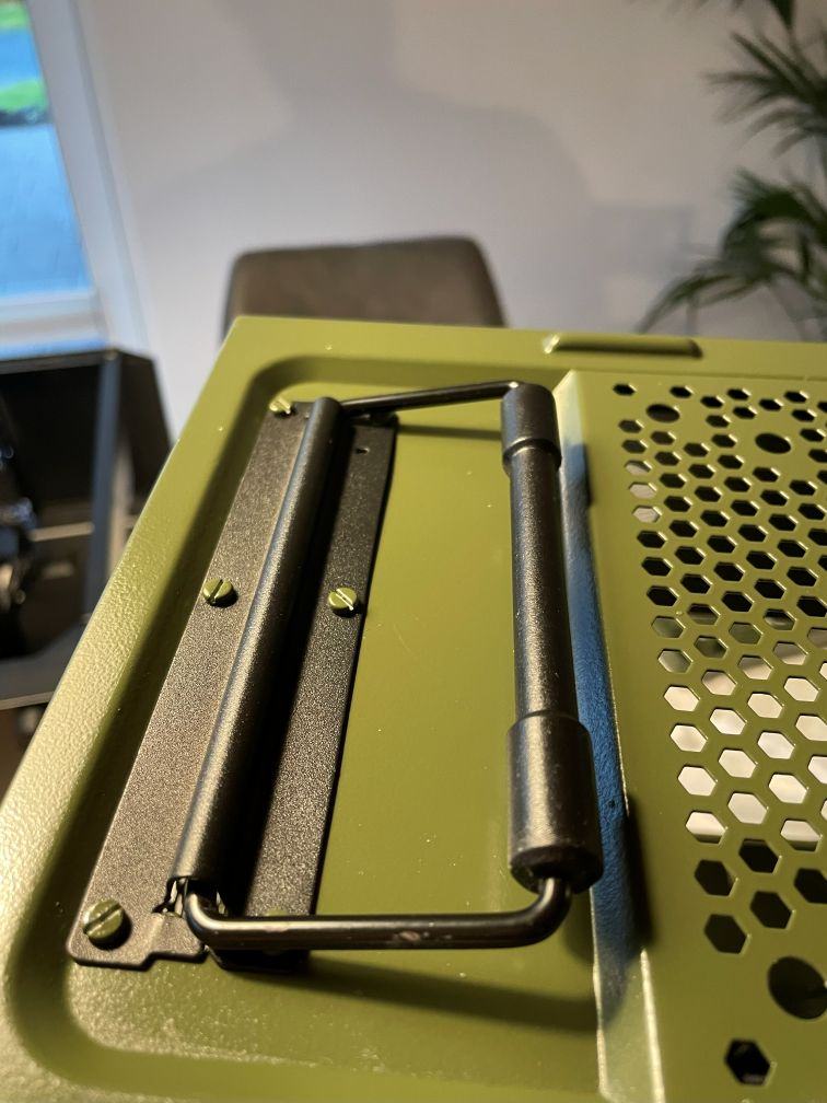

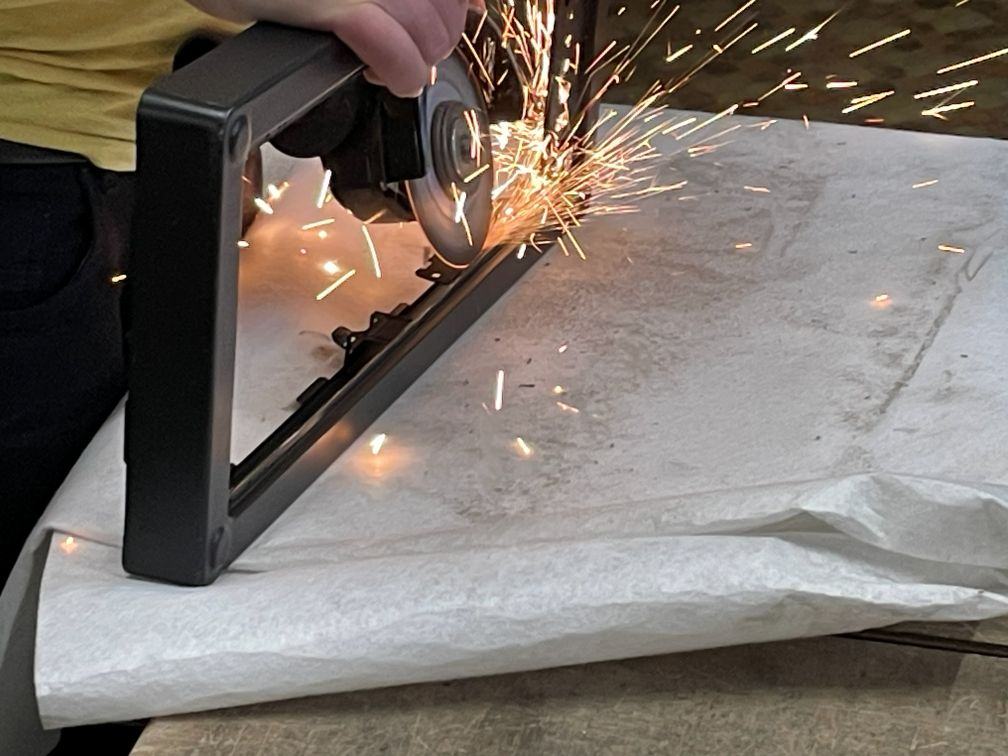

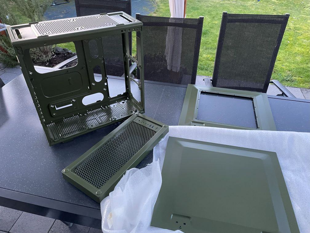

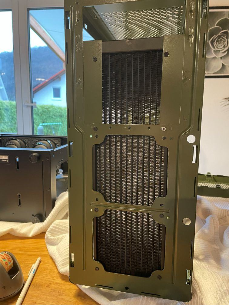

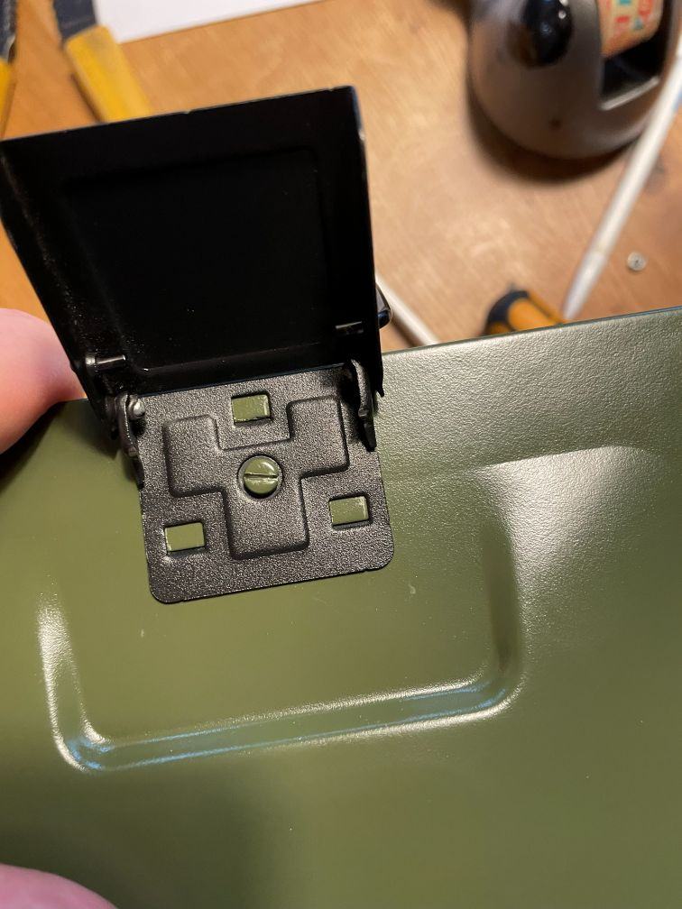

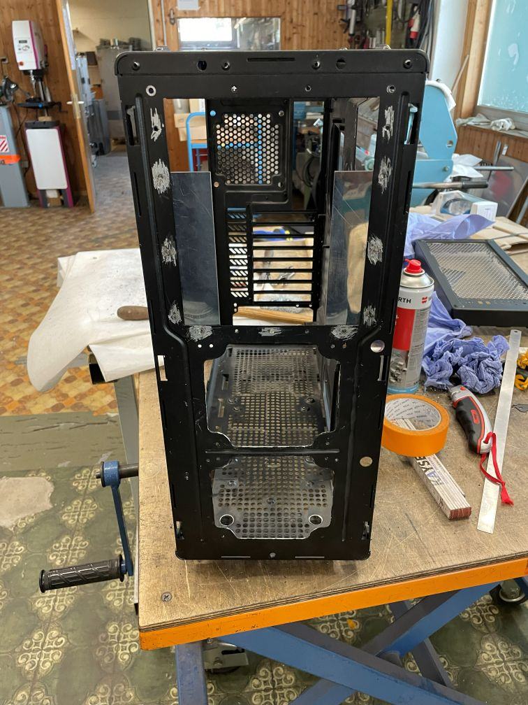

Begonnen hat alles damit, dass ich unter tatkräftiger Hilfe meines 13-jährigen Sohnes die Nieten der Schächte und Griffe entfernt habe. Anschließend wurde das Gitter unterhalb der Schächte entfernt und für das Kaltschweißen vorbereitet, um das größere Ersatzgitter von Amazon mit Hexagonalmuster anzubringen. Neben diversen Begradigungen wurden zwei Edelstahlleisten zur Montage des Radiators eingeschweißt. Da ich die WaKü zu diesem Zeitpunkt noch nicht hatte, geschah dies nur auf Augenmaß. Zudem hatte ich zu diesem Zeitpunkt noch geplant, den Radiator davor zu setzen.

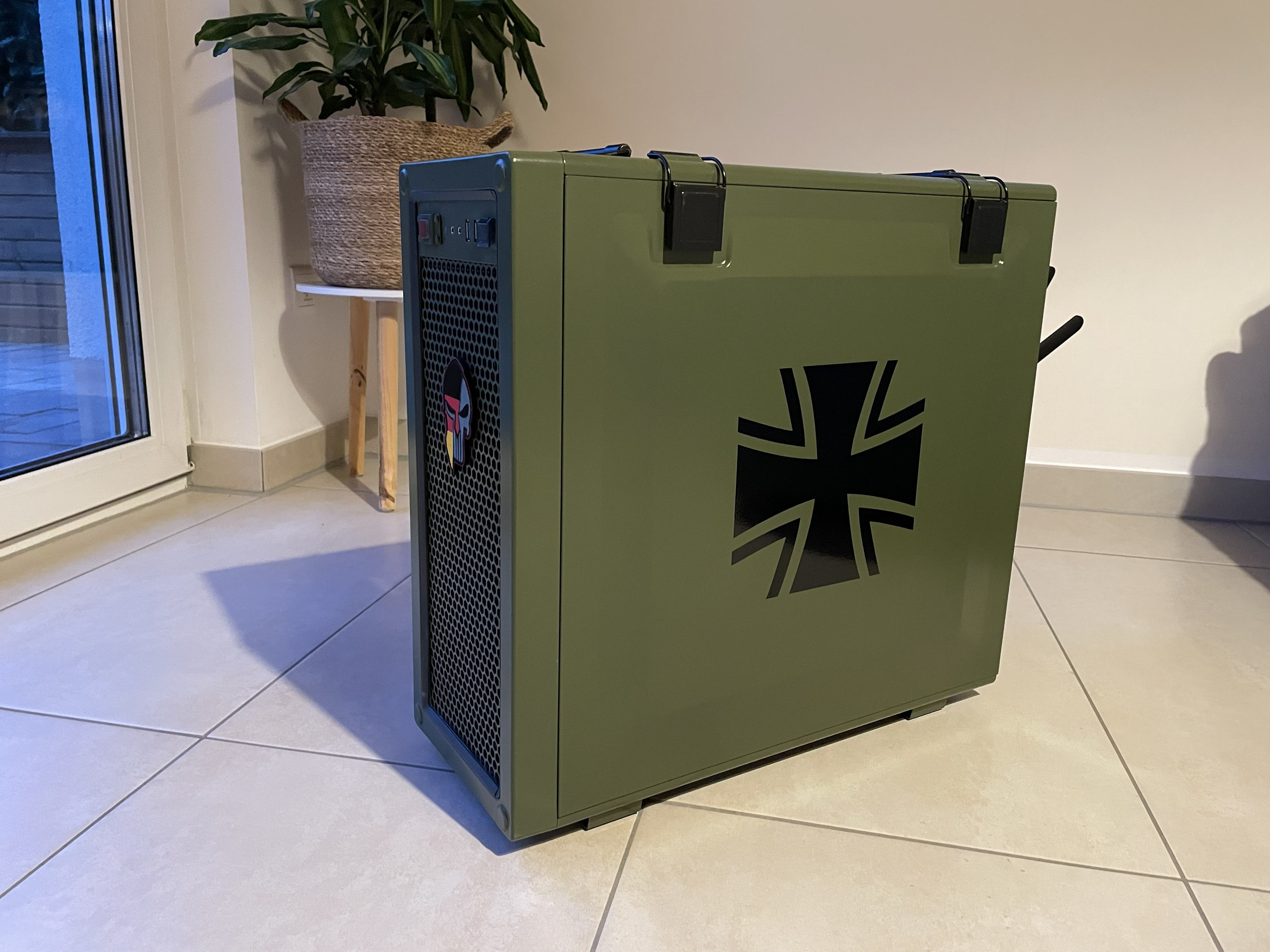

Nach der Montage wurde das Gehäuse (nicht von mir) in einer Zweikomponentenfarbe im Farbton RAL 6003 lackiert. In echt wirkt dies wirklich sehr hochwertig. Den Radiator habe ich mittels einer aus Papier gebastelten Schablone angebracht. Die vorhanden Löcher konnten leider nicht genutzt werden. Letztendlich ist der Radiator deshalb hinter der Montageplatte gelandet. Die vorhanden Nieten wurden mit den zahlreichen Schrauben versehen, die ich zum Schutz der Gewinde vor dem Lackieren eingeschraubt hatte.
So, genug der Worte. Wer mehr Details wissen möchte, der meldet sich einfach. Ansonsten lasse ich jetzt einfach die Bilder für sich sprechen.
Gruß
Patrick

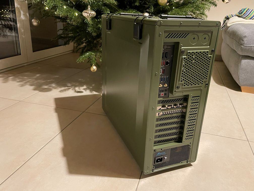

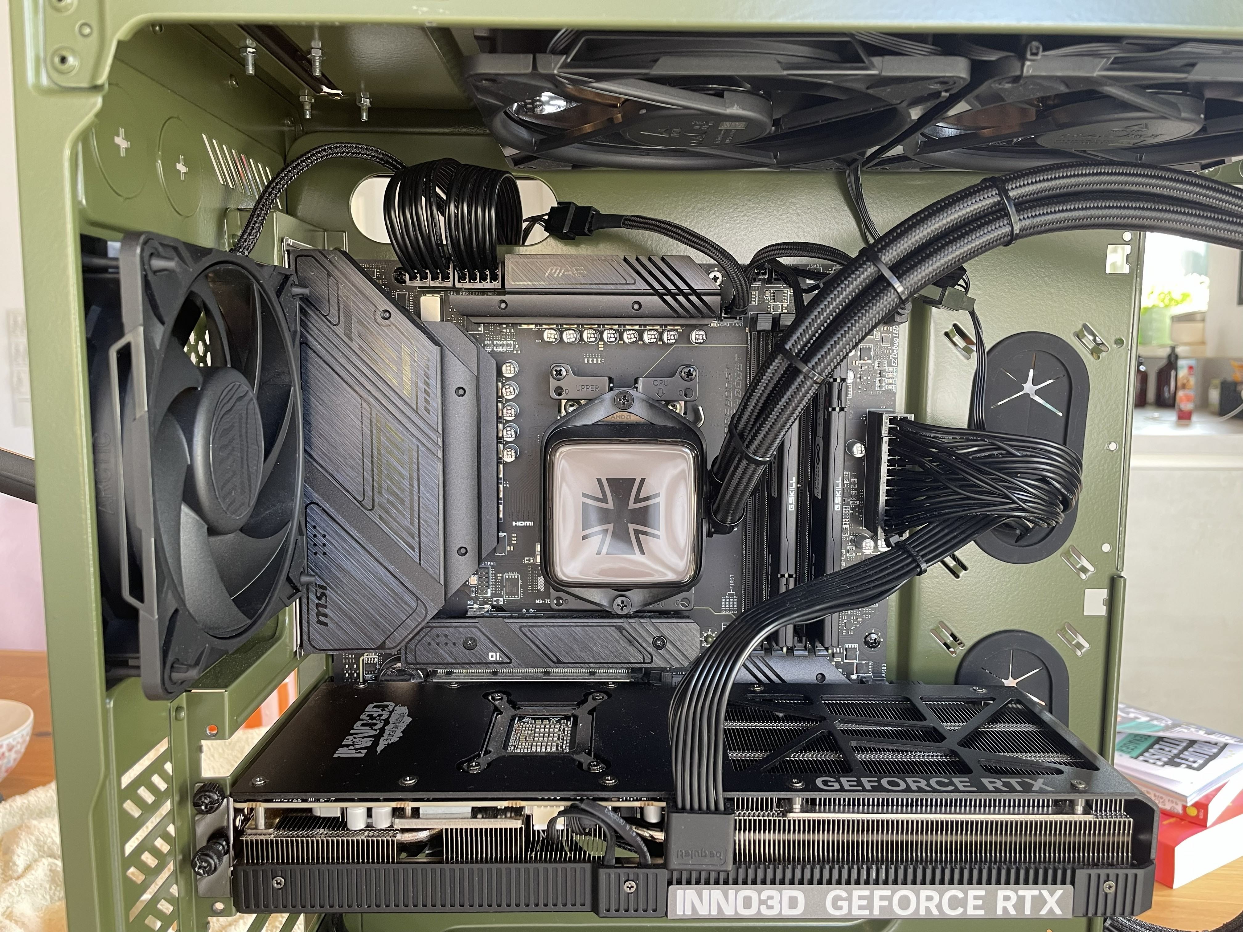

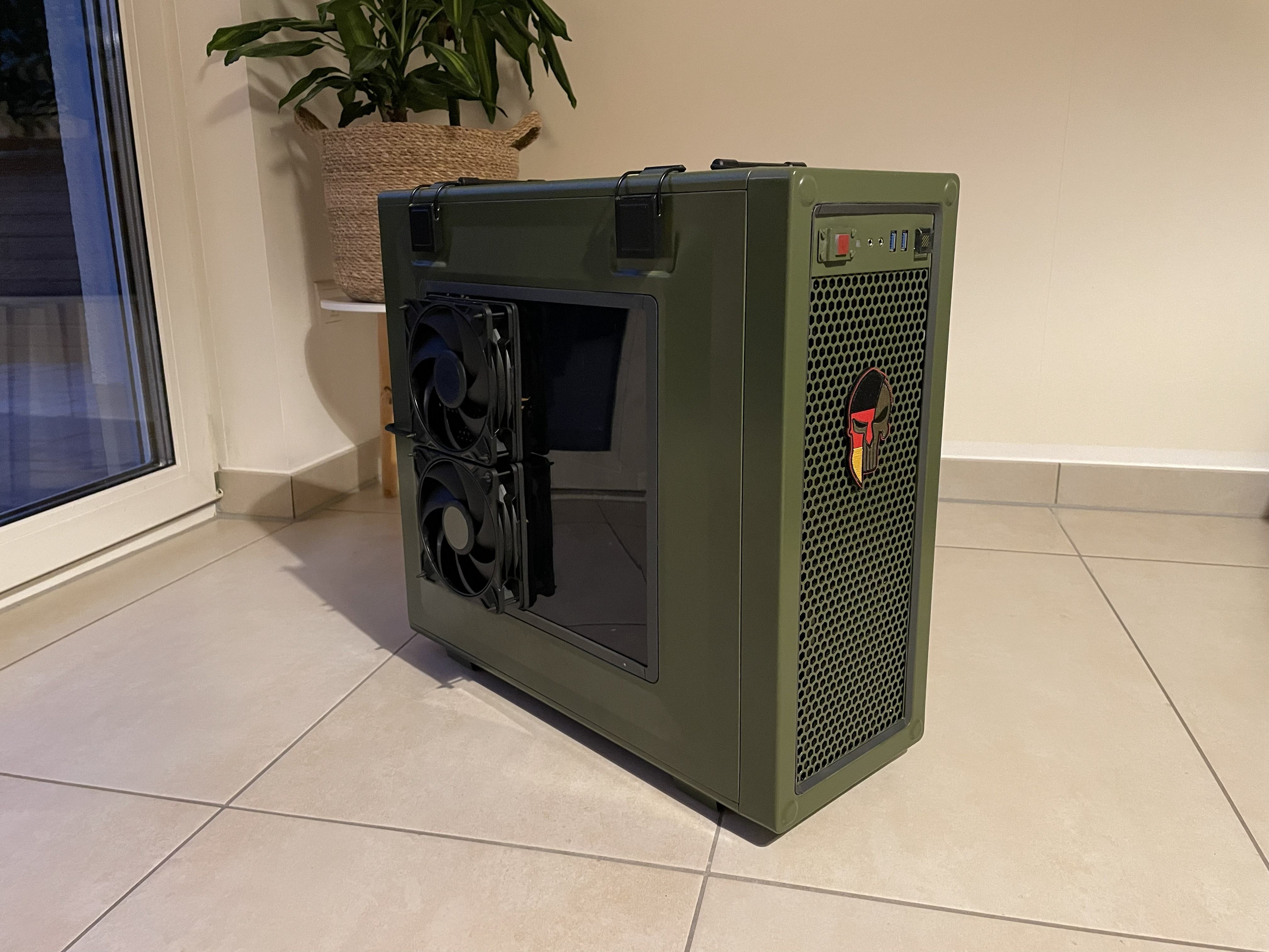

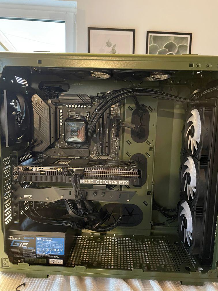

Mit folgenden Dingen war ich nicht zufrieden, weshalb ich in den letzten Wochen noch etwas Feintuning betrieben habe:

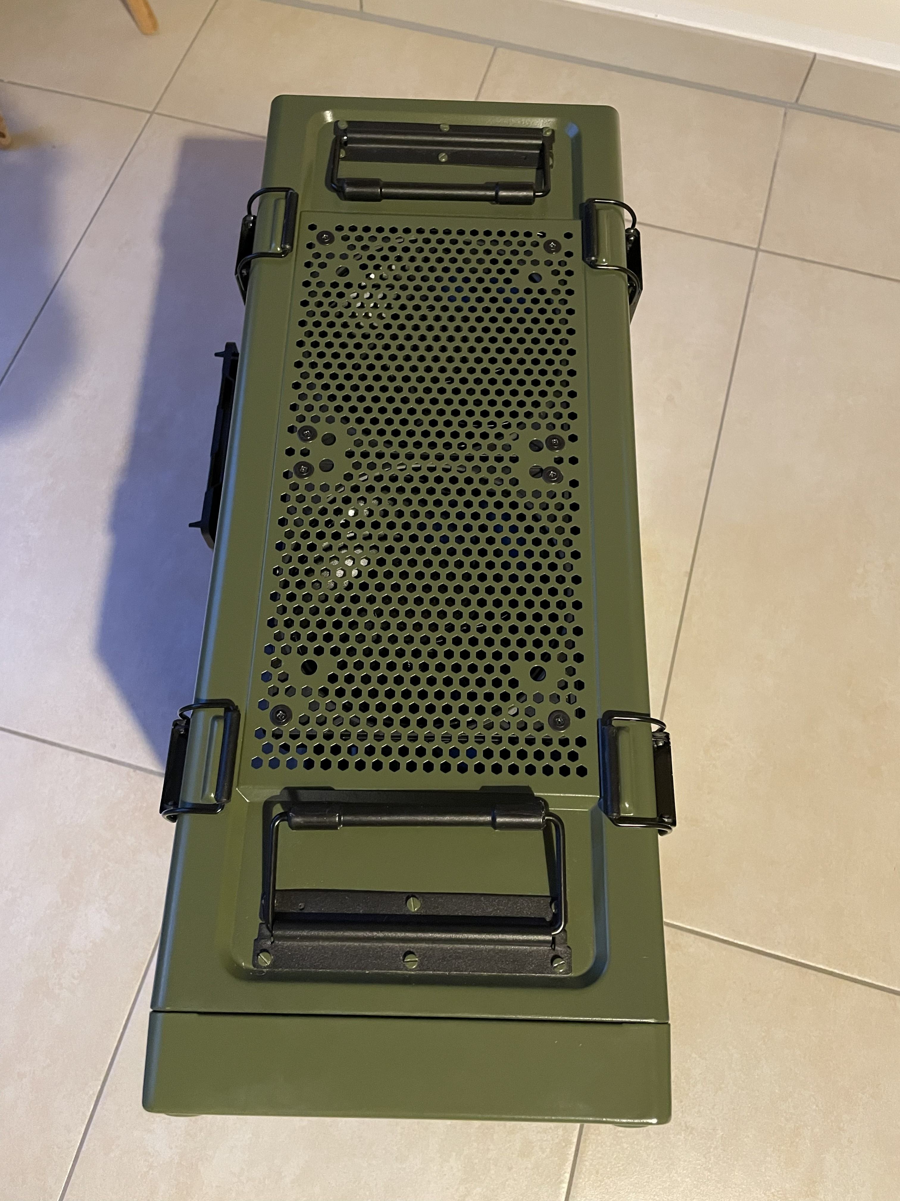

- Die Lüfter im Deckel wurden aus optischen Gründen gegen Artic P14 Pro Reverse getauscht.

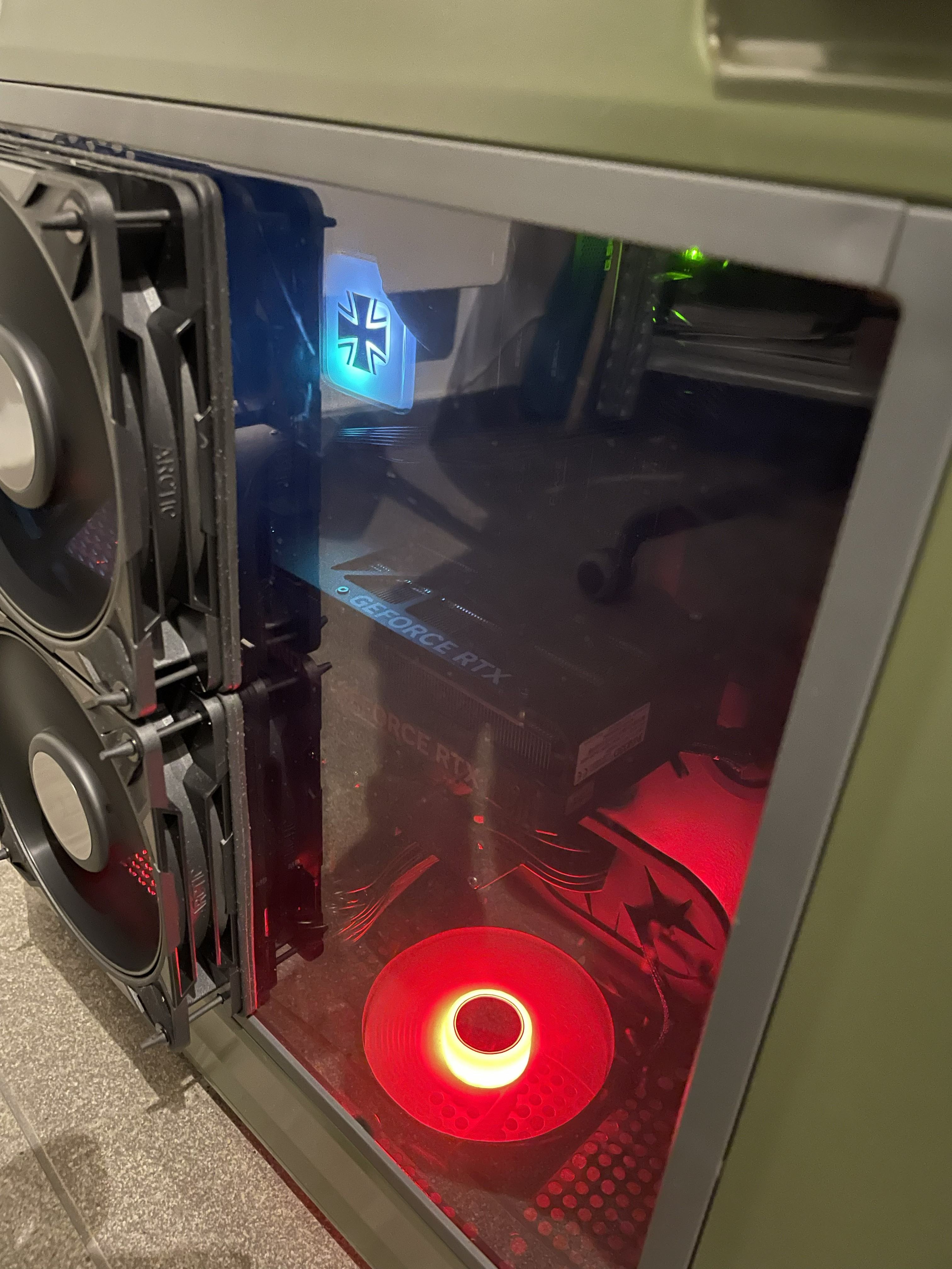

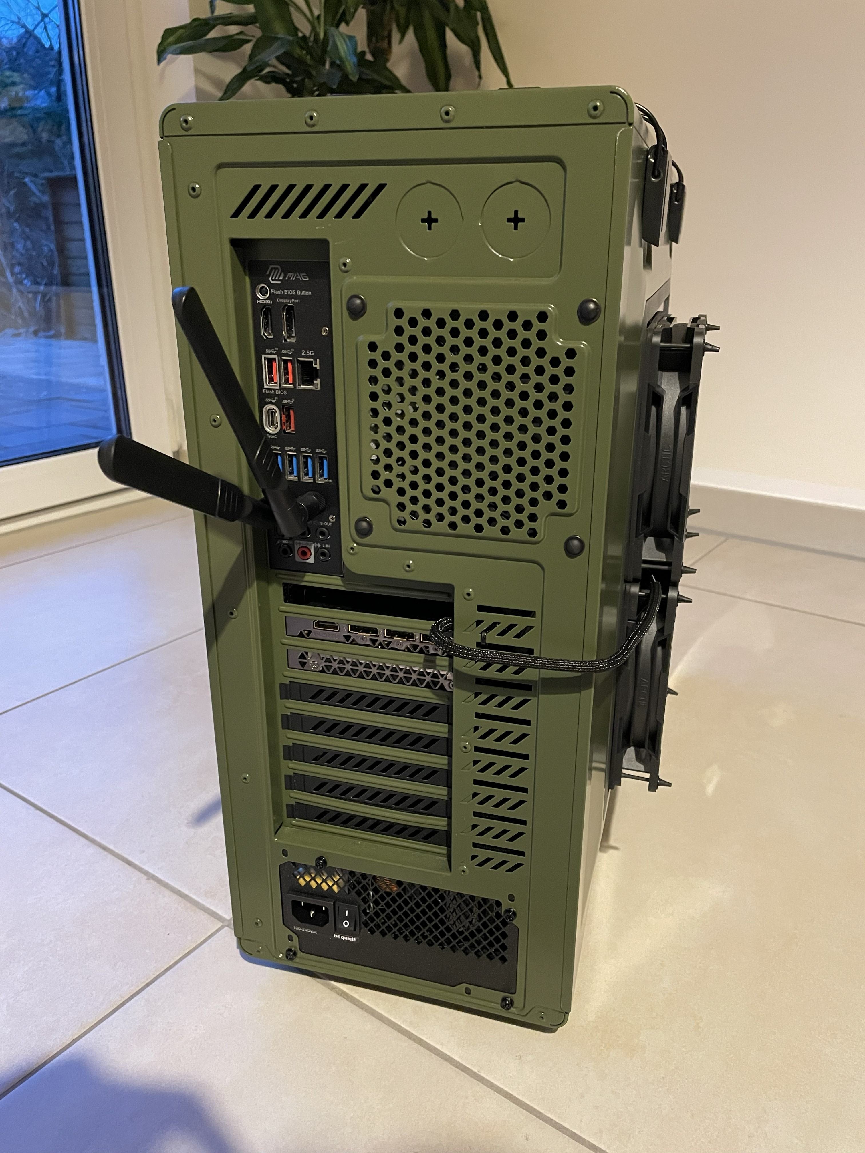

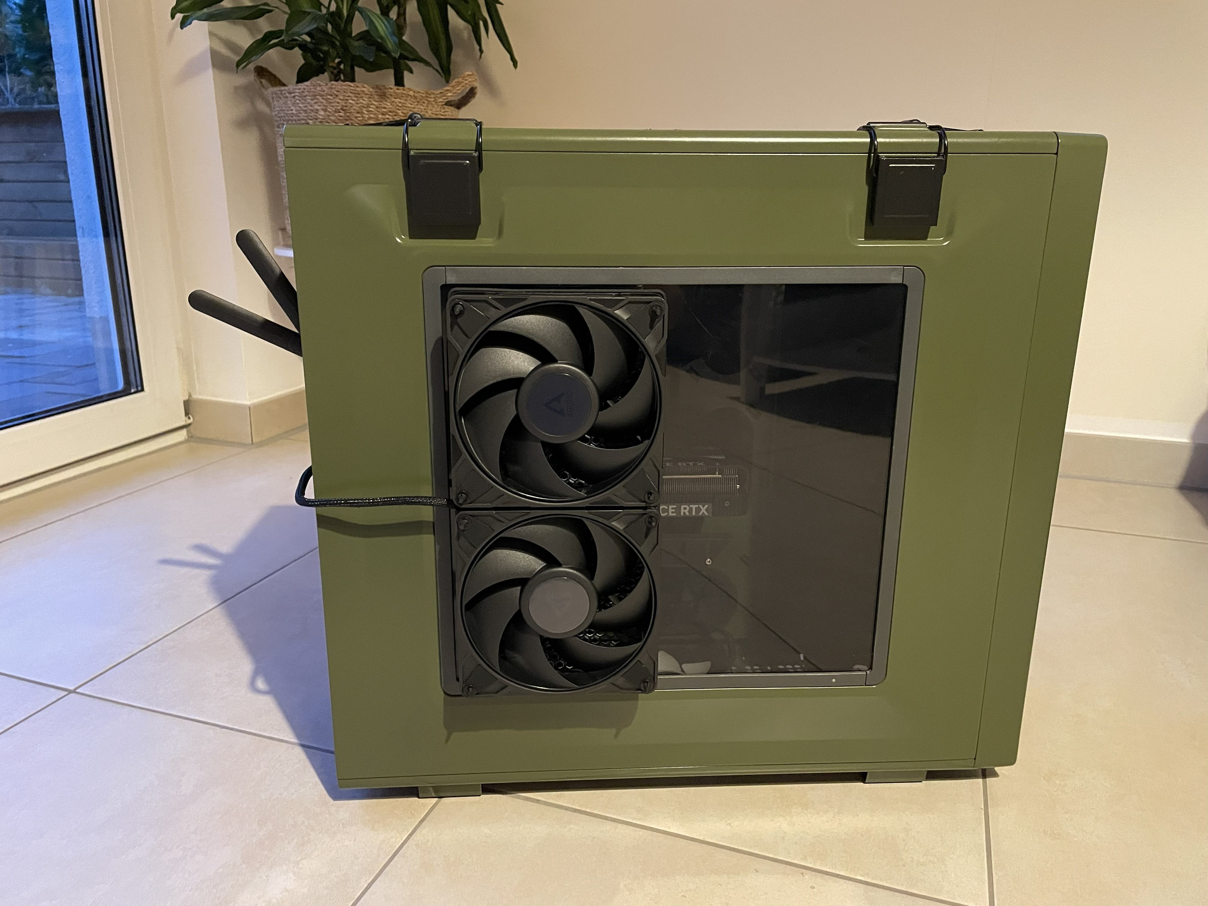

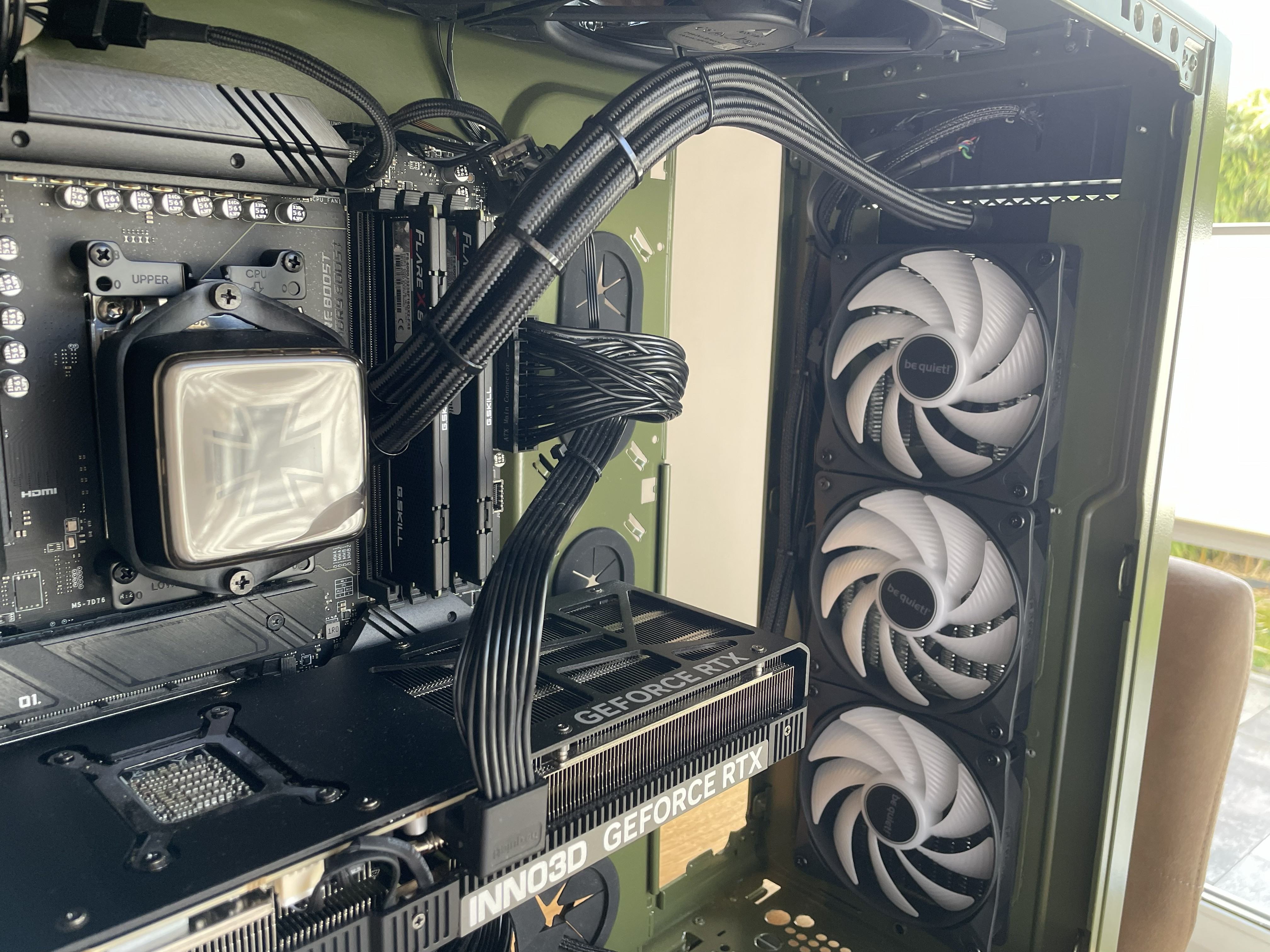

- Verschiedene Lüfter in der Seitenwand haben Geräusche produziert (Wiederstand direkt davor geht scheinbar nicht). Letztendlich hat es nur geholfen, die Artic P14 Pro dann außen zu montieren und mit Gummirahmen zu unterlegen. Das hat mir mit der rustikaleren Optik dann auch gefallen. Das Kabel liegt außen, weil ich das originale Fenster nicht zerschneiden wollte. Es ist innen abgesichert, damit bei einem versehentlichen Hängenbleiben nicht der Anschluss am MB kaputt geht.

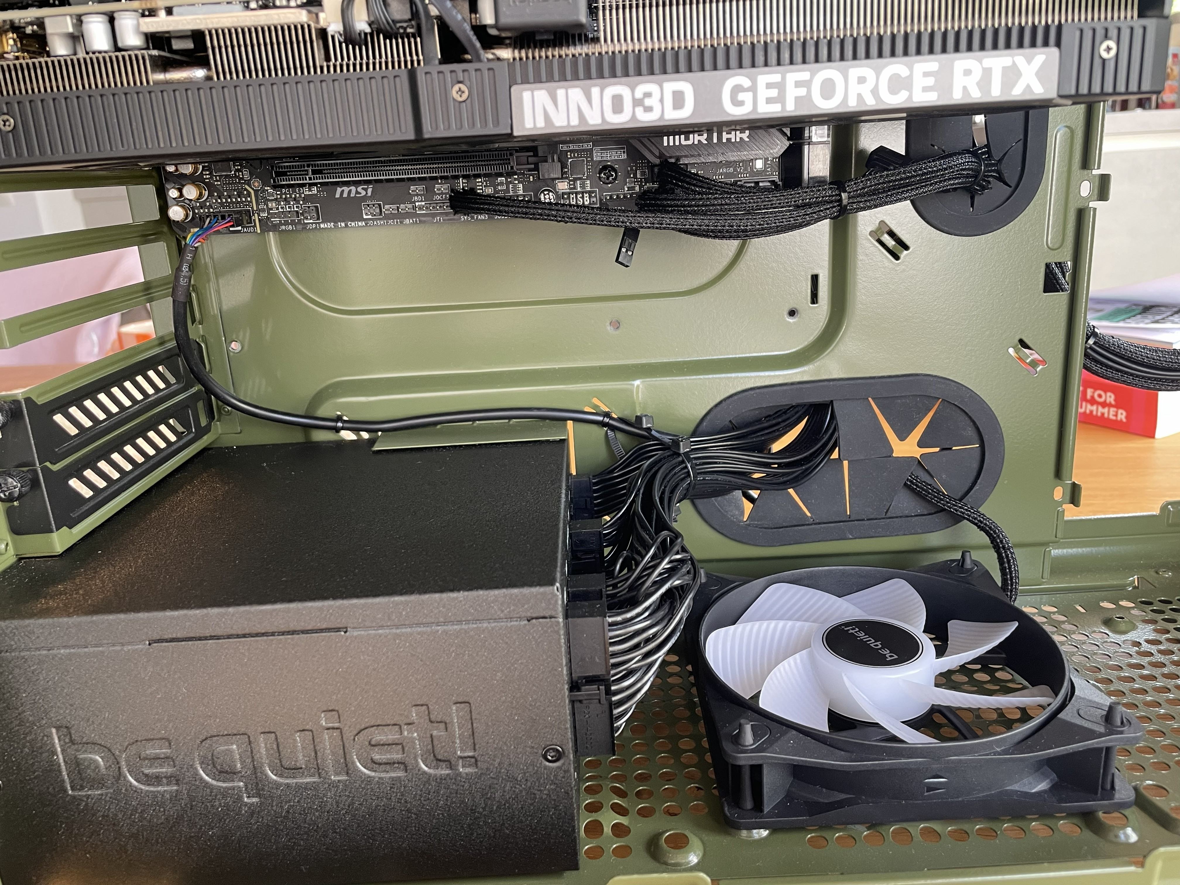

- Das Netzteil wurde gegen ein beQuit Power Zone 2 getauscht, weil das modular ist und einen 90° Adapter mitbrachte (da wusste ich das aus Punkt 2 noch nicht). Zudem ist das Netzteil bis 410 Watt passiv.
- Mit jetzt mehr Platz am Boden wurde ein beQuit RGB 120 LX Lüfter unten montiert. Dieser pulsiert in Rot, was die Kiste wie eine tickende Bombe aussehen lässt. Der Wakü-Kopf dreht wie ein Radar (sieht in echt grün aus, kommt auf den Bilder nicht so rüber). Die RGB am Radi habe ich ausgelassen, ist mir dann doch zuviel gewesen.
- Auf der Seitenwand und dem Wakü-Kopf wurde ein Bundeswehrlogo angebraucht.
- Die WLAN Antennen wurden gegen größere mit mehr "Feldoptik" getauscht.
- Der Radi wurde nach vorne gelegt (Gehäuseinnenfront klemmt zwischen Radi und Lüftern), weil man vorher durch die Front grüne Teile des Gehäuses sehen konnte.
- Soweit es ging, habe ich Kabel gesleevt (IO-Panel, diverse Lüfter).
- Die Lüfter hinten, unten und in der Seitenwand sind mit Gummipins statt Schrauben befestigt (die schwer ersetzbaren Gummiringe des Gehäuses habe ich gegen schwarze Unterlegscheiben getauscht).
- An der Rückseite hatte ich zudem eigentlich vor, die GPU schwarz anzumalen, was ich zwecks eines möglichen Wiederverkaufs dann aber doch gelassen hatte.
Durch die Belüftung an der Seitenwand in Kombination mit Undervolting wird die GPU in BF6 und ARC Raiders nicht über 55° und verbraucht nur bis zu 150 Watt (1440p Ultra). Dank Biosflash dreht sie dabei maximal 1000rpm. Die CPU habe ich auch auf 65 TDP gestellt. Das Netzteil bleibt damit in der Regel passiv. Insgesamt ist das System sehr leise, weil alle Gehäuse- und Radilüfter dauerhaft auf ca. 600-800rpm gestellt sind.
Die Kiste ist aus meiner Sicht in jeglicher Form im finalen Zustand. Jetzt habe ich endlich wieder meine innere Ruhe...
PS: Nein, ich bin nicht Rechts, kein Reichsbürger, Kriegsverherrlicher etc., sondern arbeite einfach bei dem Laden und zocke gerne Shooter :sneaky:

Mit diesen Antennen und der Farbe sieht es fast aus wie ein Call of Duty Killstreak Equipment :fresse:
