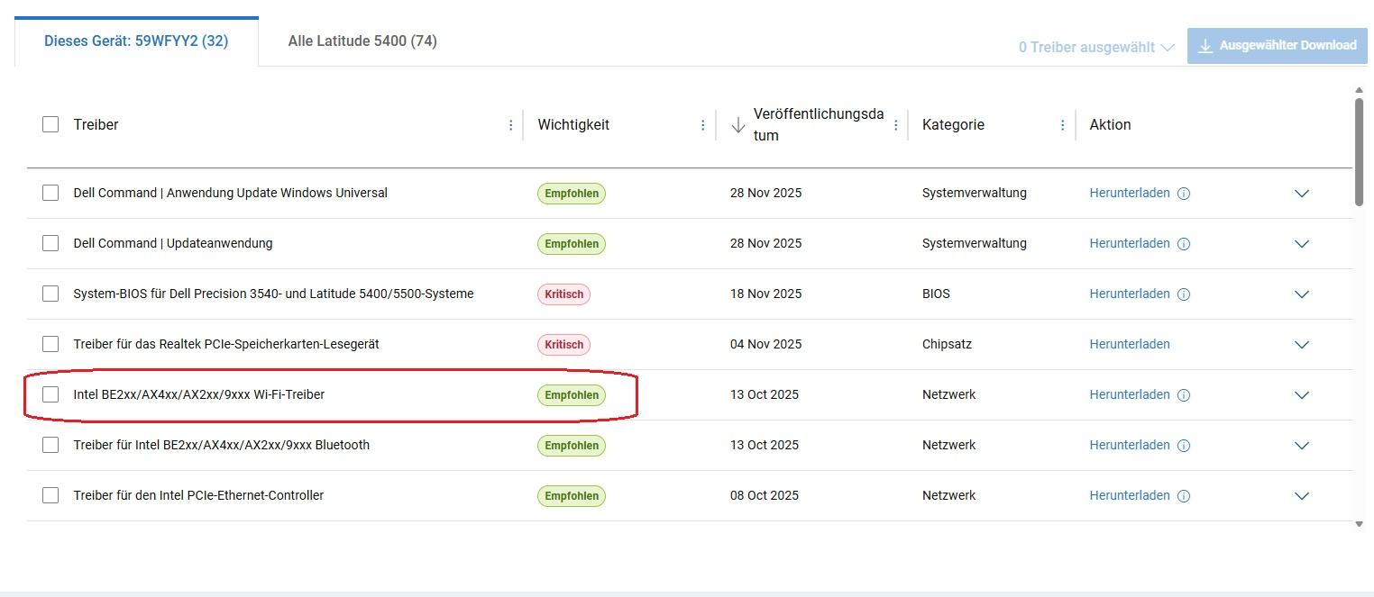

Es wird beides funktionieren. Ich habe ein (Urlaubs-Notebook) Latitude 5400 mit i5 8365U hier. Mir wird mit dem entsprechenden Dell Service-Tag der Treiber für die BE2xx non CNVio angeboten. Das würde Dell nicht anbieten, soweit die Karte nicht kompatibel ist.

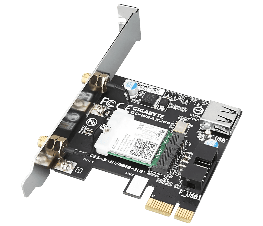

BT dürfte aber nicht über PCIe Laufen, sondern über USB. Und du brauchst damit eine internes USB-Kabelverbindung.
Bräuchte er nur, wenn er die BE200 über einen M.2 to PCIe x1 für Desktop verwendet (auf dem M.2 to PCIe x1 ist USB mit Kabel auch verfügbar), nicht direkt im M.2 Wifi, egal ob mainboard oder Notebook, da wird das über USB geschaltet.
So die Intel BE200 eingebaut und verbunden. Sie wurde erst erkannt, nachdem die neuen Treiber manuell runtergeladen wurden. Wlan und BT funzen super. Je nachdem wo ich mich im Haus mit dem Laptop befinde GEschwindigkeiten zwischen 700 und 950 mbit/s im Wlan 6und5
