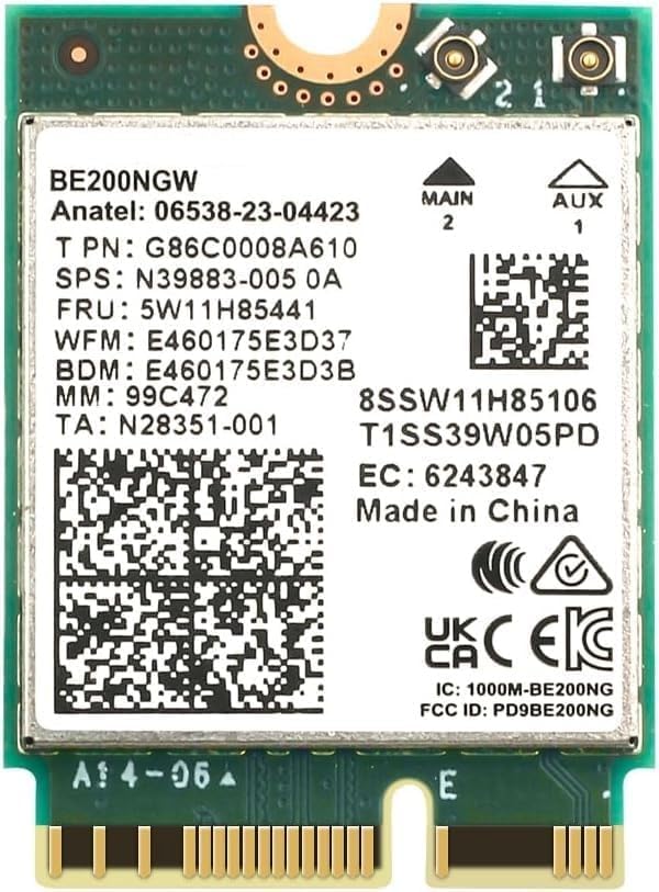

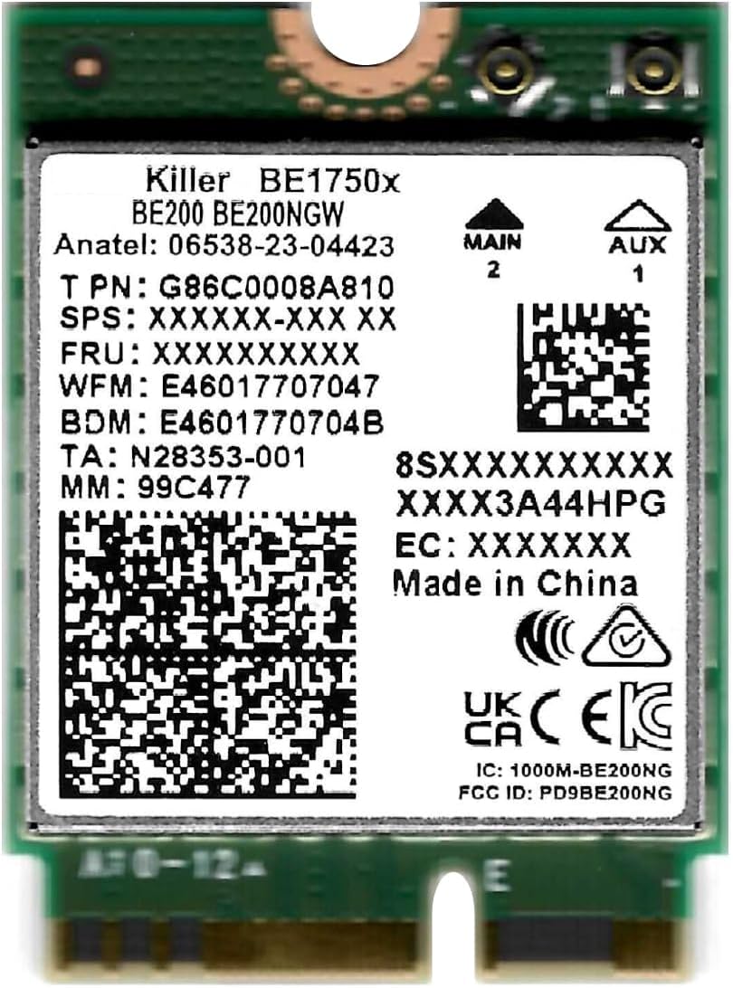

Hallo, was ist denn der Unterschied der Karten? Beides BE200 NGW. Die Killer ist teurer. Ich vermute identische Hardware mit unterschiedlicher Firmware/Treiber?
Ist aber nicht für ein AMD System oder?
Habe gelesen, dass diese beiden nur auf Intel CPU´s laufen.
Die BE200 müsste funktionieren, da sie normales PCIe und USB verwendet:
Im Gegensatz zum BE201, welches CNVio37 nutzt und entsprechend einen kompatiblen Intel Chipsatz vorraussetzt:
Die Hardware soll bei beiden Karten identisch sein. Melden sich aber mit einer unterschiedlichen PCI Subsystem ID...
BE200NGW:
PCI\VEN_8086&DEV_272B&SUBSYS_00F08086
Killer BE1750x (BE200NGW):
PCI\VEN_8086&DEV_272B&SUBSYS_17741A56
... was die Vermutung zulässt, dass die Killer eine geringfügig angepasste Firmware hat und die Killer-Zusatzsoftware sich entsprechend nur mit einer Killer-Karte nutzen lässt. Der Treiber ist bei beiden Karten gleich, melden sich aber im Geräte-Manager mit unterschiedlichen Bezeichnungen.
Da gibts ne zusätzliche Software die dabei ist und vermutlich auch nur mit der entsprechenden KArte läuft
