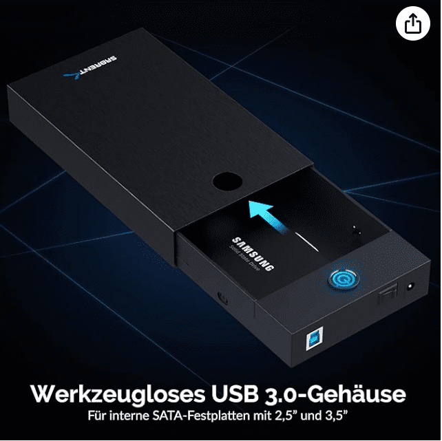

SABRENT Modell: EC-DFLT
- USB 3.2 Gen 1 (inkl. "USB 3.2 Gen 1 Kabel")
- UASP-Support
- Gehäuse wohl überwiegend aus billigem Kunststoff --> im Betrieb könnte man ja ggf. den Deckel aufstehen lassen (und zur Lagerung dann zuklappen)?!
- mit 102.330 Bewertungen anscheinend das beliebteste USB-Gehäuse bei Amazon?!
--> 25€
In den Kommentaren wird teilweise erwähnt, dass das Gehäuse im Betrieb abschmiert und vom System disconnected wird. Oder teilweise ist auch von Schreibfehlern die Rede. Sowas könnte ich natürlich nicht gebrauchen - aber bei der Anzahl an verkauften Exemplaren, kann das doch kein grundsätzliches Problem sein?!

Sabrent EC-KSL3
Läuft mit meiner EXOS X18 18TB, liest SMART und FARM aus. Die Alu Hülle wird nur durch den einen beleuchteten Druckknopf gehalten und HDD ein / aus geht dadurch sehr schnell.
READ/WRITE erreicht die EXOS 270-280 MB/s bei größeren Daten.
LED zeigt I/O und es geht aus wenn man die HDD abmeldet - wobei man das bei Enterprise HDDs blind an Geräusch hören könnte.

Bei Sabrent frage ich mich ernsthaft, ob dieser Hersteller (sofern er tatsächlich selbst herstellt) wirklich etwas taugt oder ob die sich einfach nur ein sehr gutes "Bewertungssystem" erkauft haben.

Haha... echt? Würde mich stark wundern. Ist halt Chinakram mit Label, wie du ihn direkt bei Ali auch bekommst. Startech, Delock... ist doch alles sowas.

Wenn der conpain sagt, das Sabrent EC-KSL3 kann smart und farm, dann passt das schon.
Kostet auf amzn gerade 23€ ... bestellst dir halt ein paar davon.
S.M.A.R.T. wird ja hoffentlich jedes der aktuellen Gehäuse können? Ich hatte jedenfalls noch nie eins, das das nicht durchreichen konnte.
FARM ist ja theoretisch nur relevant, wenn man Seagate-Platten einsetzen will (wenn ich das richtig gesehen habe).
Bei dem Gehäuse irritiert mich nur ziemlich, dass das "Innenleben" einfach nur durch die Erhöhung des Schalters gehalten wird. Das erscheint mir kein gutes Konzept.
