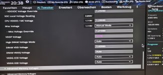

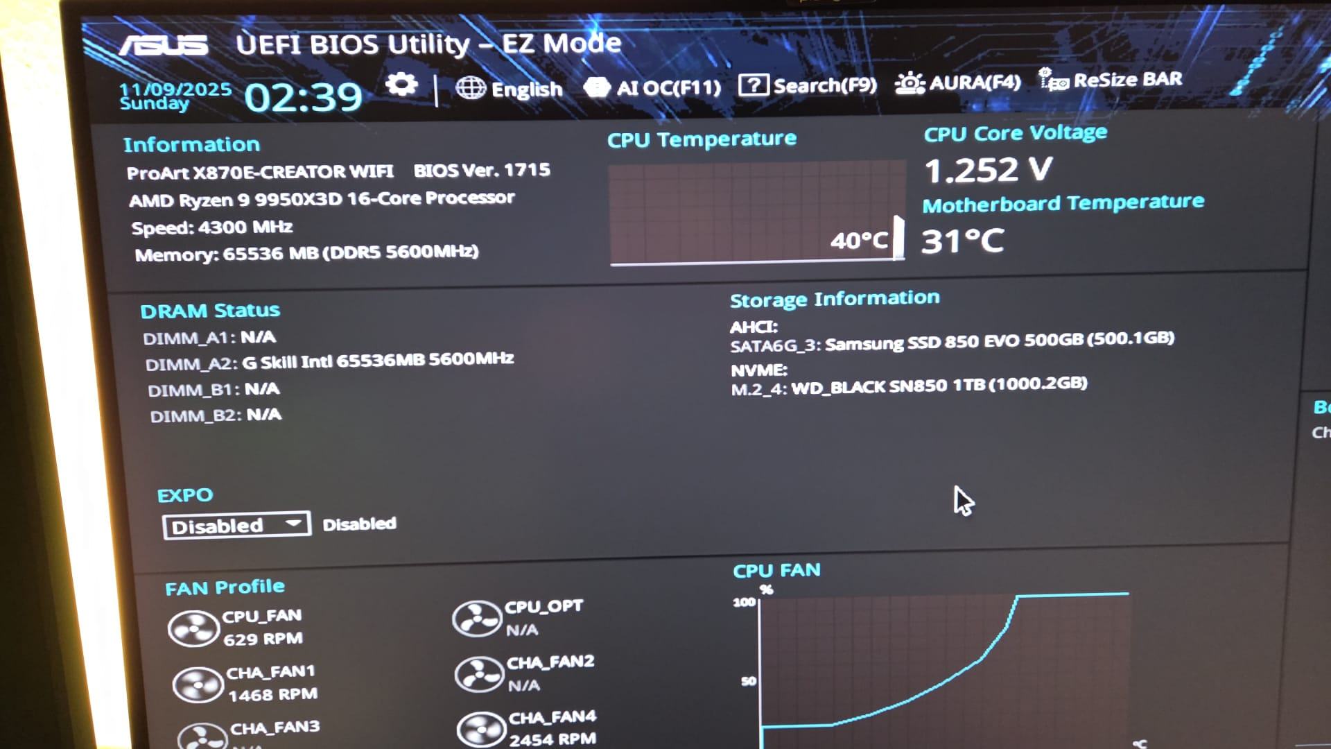

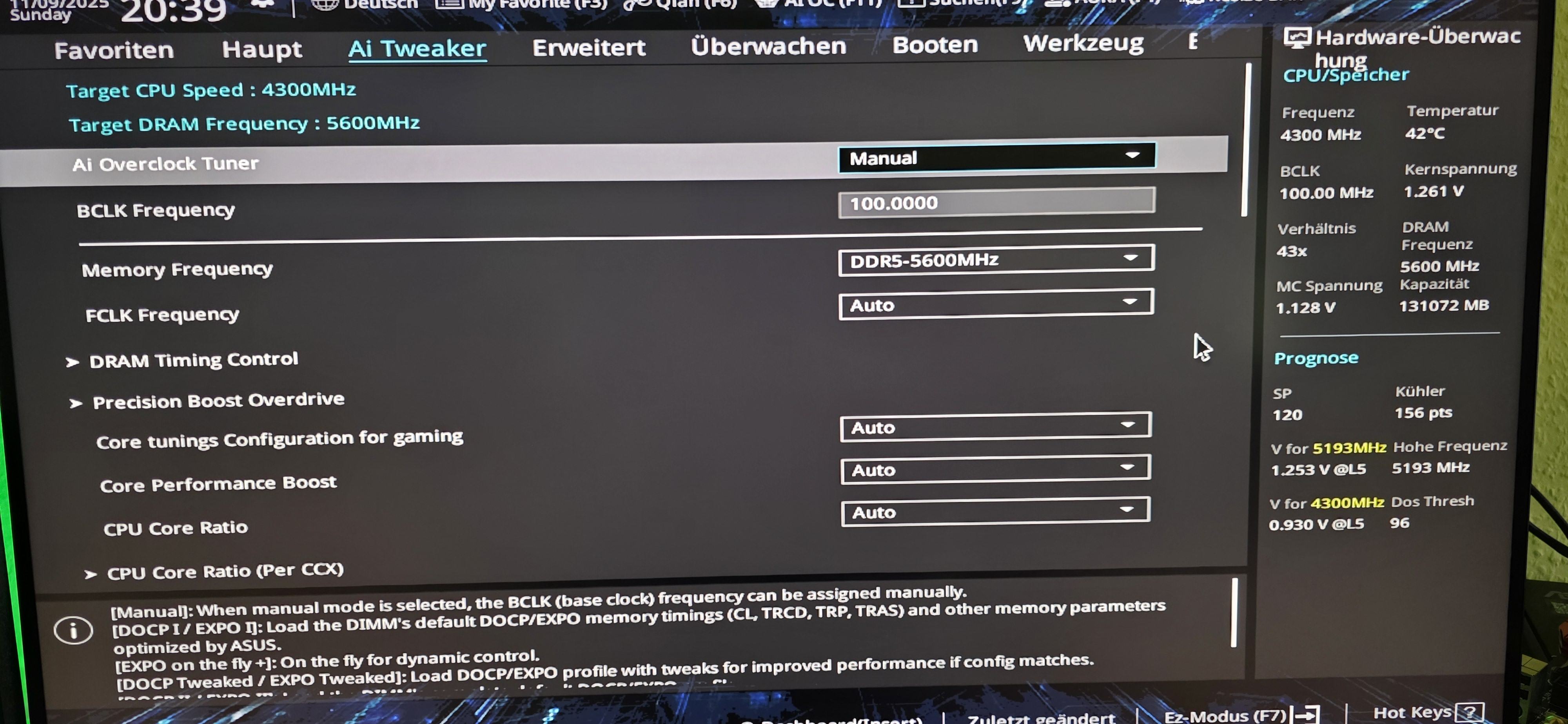

ich habe mir o.g. Konfiguration zugelegt und bekomme es so gar nicht zum laufen. Lediglich nach einem BIOS Reset schaffe ich einmalig den Einstieg ins Bios. Egal welche Settings ich lade (Standard Settings via F5, EXPO1 oder 2 oder wie in den Anhängen dargestellt), ist danach kein Start / Bildanzeige mehr möglich. Die LED auf dem Board leuchtet lange dauerhaft orange. Selbst wenn sie irgendwann grün leuchtet, erhalte ich kein Bild. Auch ein Neustart (Strom aus, Strom an) bringt keinen Erfolg. Die CPU habe ich ebenfalls nochmal demontiert und im Sockel auf Beschädigungen geprüft - ich konnte nichts erkennen und danach war das Problem weiterhin vorhanden.
Langes Googlen und lesen zeigte, dass solche RAM-Kits nicht einfach zum laufen zu bekommen sind - obwohl überall die Kompatibilität suggeriert wird. Ebenso wird davon gesprochen, dass VOC Spannungen angepasst werden müssen. Welche sind das genau? Könnt ihr mir diese ganz konkret empfehlen?
Ich bin mit Sockel A und 939 auf DFI Lanparty Boards groß geworden, mittlerweile hat sich da viel getan in den ganzen Settings ;-)
Früher habe ich es gerne angeboten: Evtl. lässt sich sowas auch telefonisch gemeinsam durchgehen? Abschließend würde ich die Lösung hier zusammenfassen.
Könnt ihr mir explizite Hinweise geben, mit welchen Settings (EXPO? Frequenzen? Spannungen? Training?) ich in welchem Untermenü den Start mit einem Riegel wagen kann? Dass ggf. alle vier Riegel nur auf 3600mhz laufen, ist mir bewusst. Ich habe den Text hier bewusst kurz gehalten, damit es nicht ganz unübersichtlich wird. Ich denke, die Bilder sagen mehr als viele Worte.

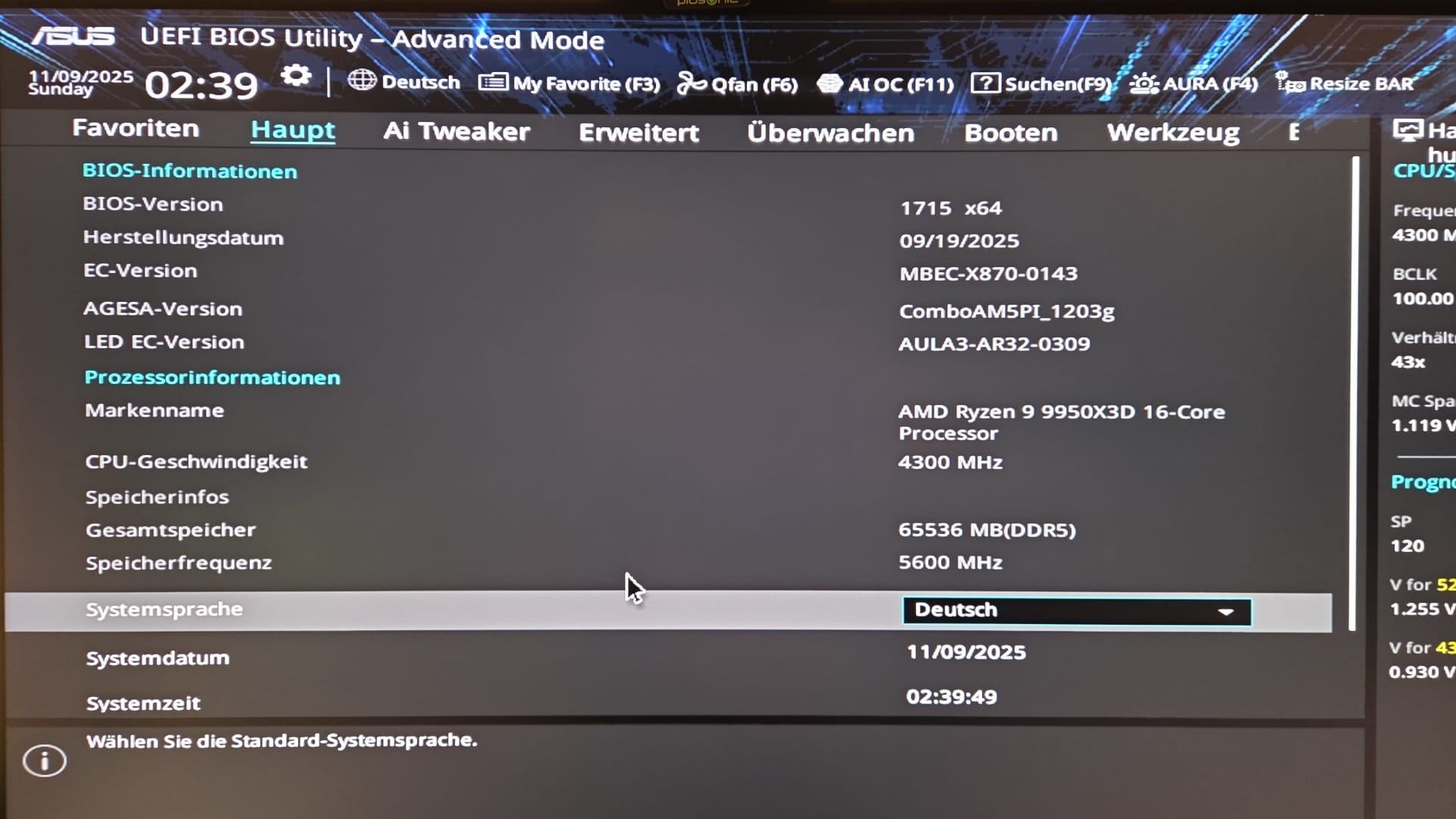

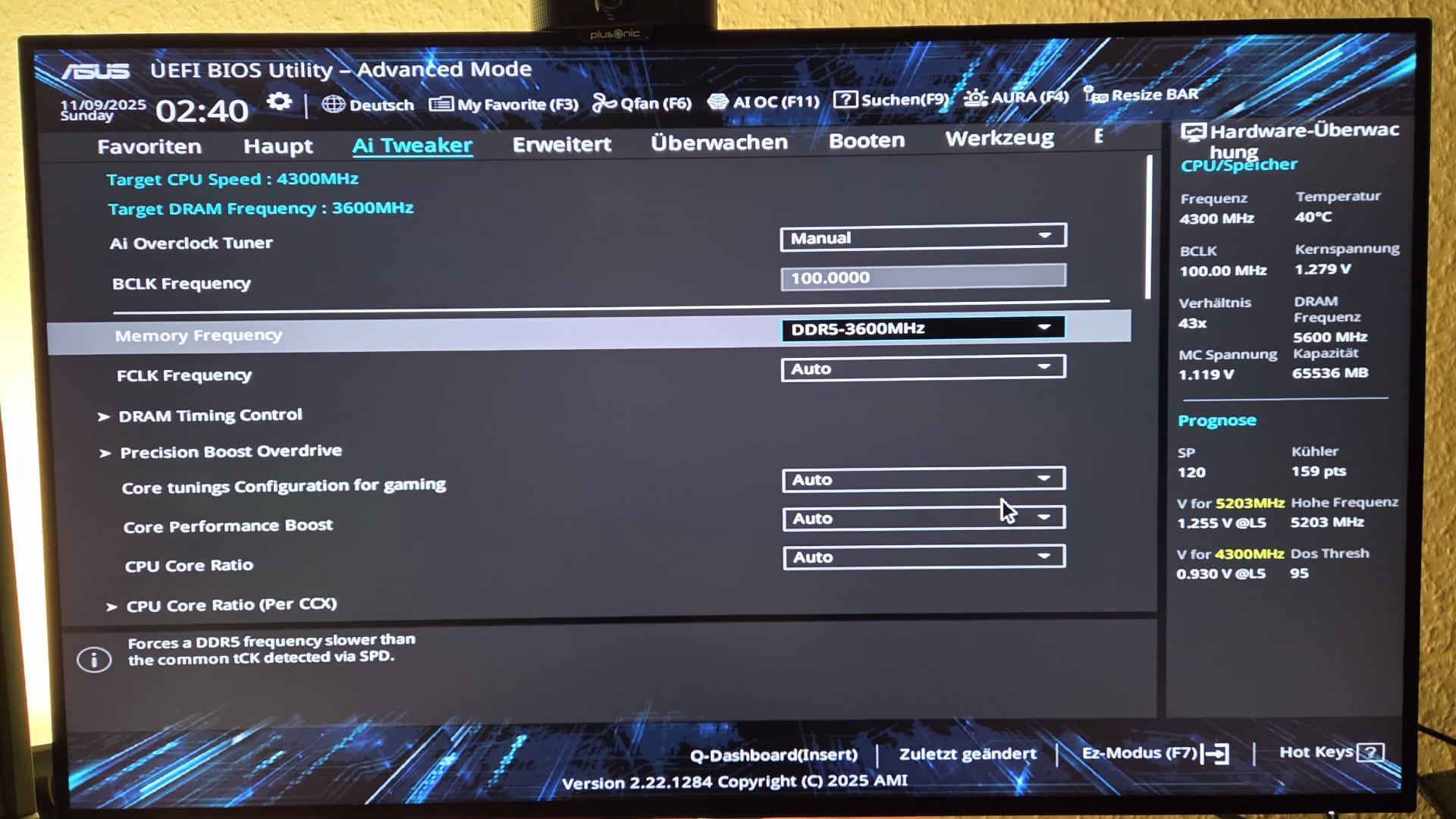

Anbei einige Bilder, welche der Reihenfolge von 1-8 zu verstehen sind.
Hier zeige ich alles, was mir beim Start angezeigt wird, und mit welchen Minimalsetting es bereits NICHT läuft. Oder liegt es vielleicht nur an der neuen M.2 SSD?

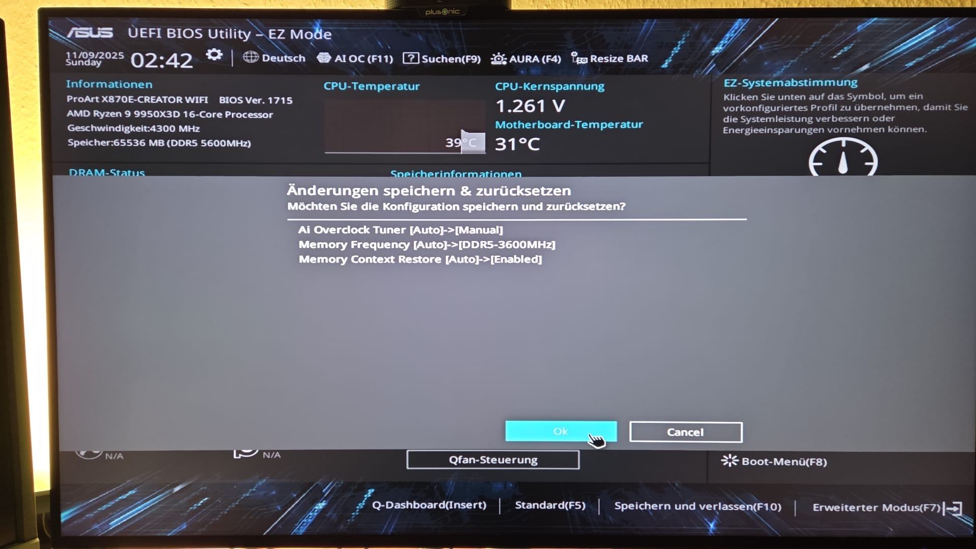

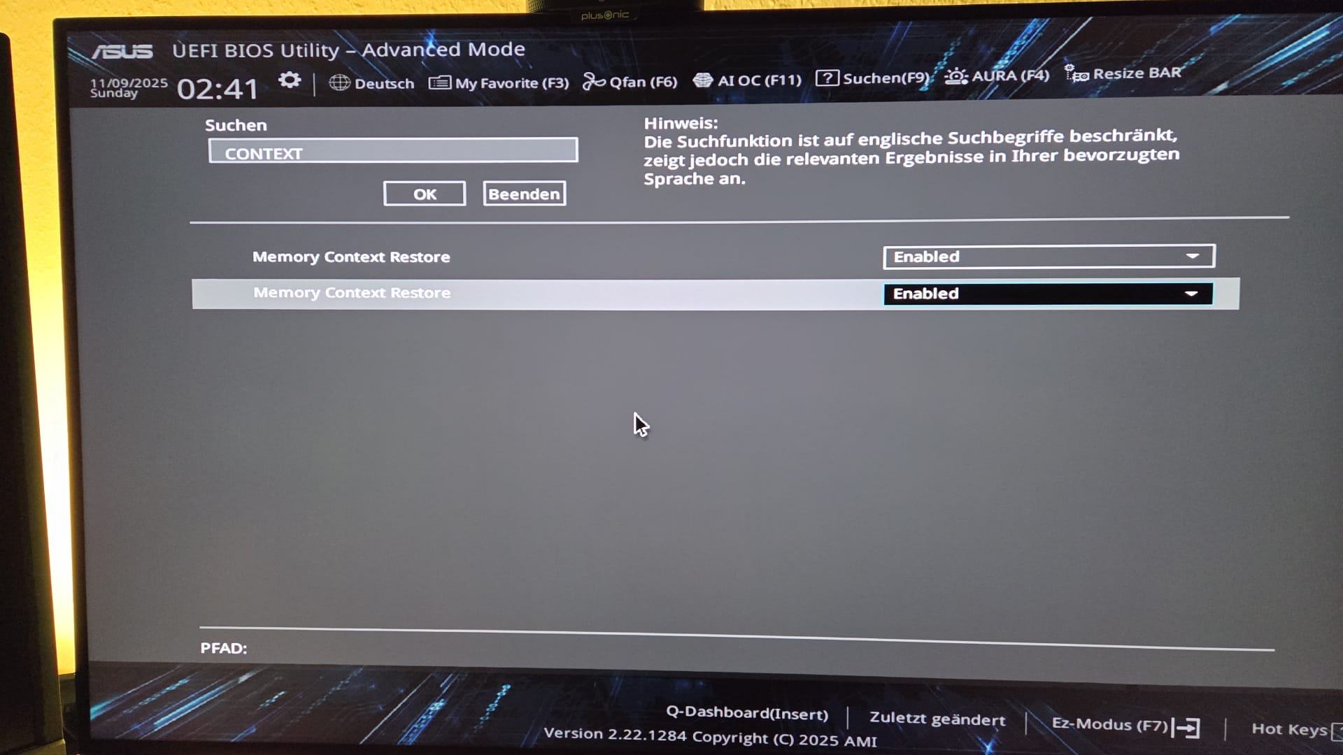

@roewe Weil ich gerade über deine Screenshots gestolpert bin - Du solltest Memory Context Restore @ AUTO belassen, wenn du Speichereinstellungen änderst. Auch das Training zu verkürzen (RunTime Reduction) ist mit 4x64GB sicherlich kontraproduktiv. Also fang noch mal ganz von vorn an: Optimized Defaults laden, nur das EXPO aktivieren, dann ggf. schrittweise die Memory Frequency reduzieren, bis das System erfolgreich startet. Der erste Start kann wie gesagt mehrere Minuten dauern, weil das Training für 4x64GB sehr aufwändig ist.
Bleibt das erfolglos, teste die Module einzeln in A2 auf Funktion.
Hi,
ja, auch das habe ich alles bereits getan. Ohne andere Parameter zu ändern. Kein Erfolg. Daher gingen meine Einstellungen dann...
Wie lange hast du nach dem Einschalten gewartet? Manchmal dauert das Ram training ein wenig, und bei 256GB vermute ich dass es länger dauern sollte. Was ich versuchen würde ist mal 2 Ram riegel im dual channel einsetzen einschalten und dann nen kaffee holen und eine rauchen oder so, also mal 10 minuten warten. Wobei 128GB da würde ich den rechner dann einfach mal ne viertel stunde laufen lassen.
Danke dir, auch für den Link.
Ich habe ihn mehrfach auch bis zu 2h laufen lassen. Ohne Erfolg :(
Ich werde heute mal die m.2 Ssd ausbauen und nochmal schauen.
P. S.: Ausbau der SSD auch ohne Erfolg, auch mit zwei Riegeln und langer Wartezeit keine Chance.
Weder ohne Eingaben im BIOS, noch mit EXPO2 und auch nicht mit 3600mhz. :(

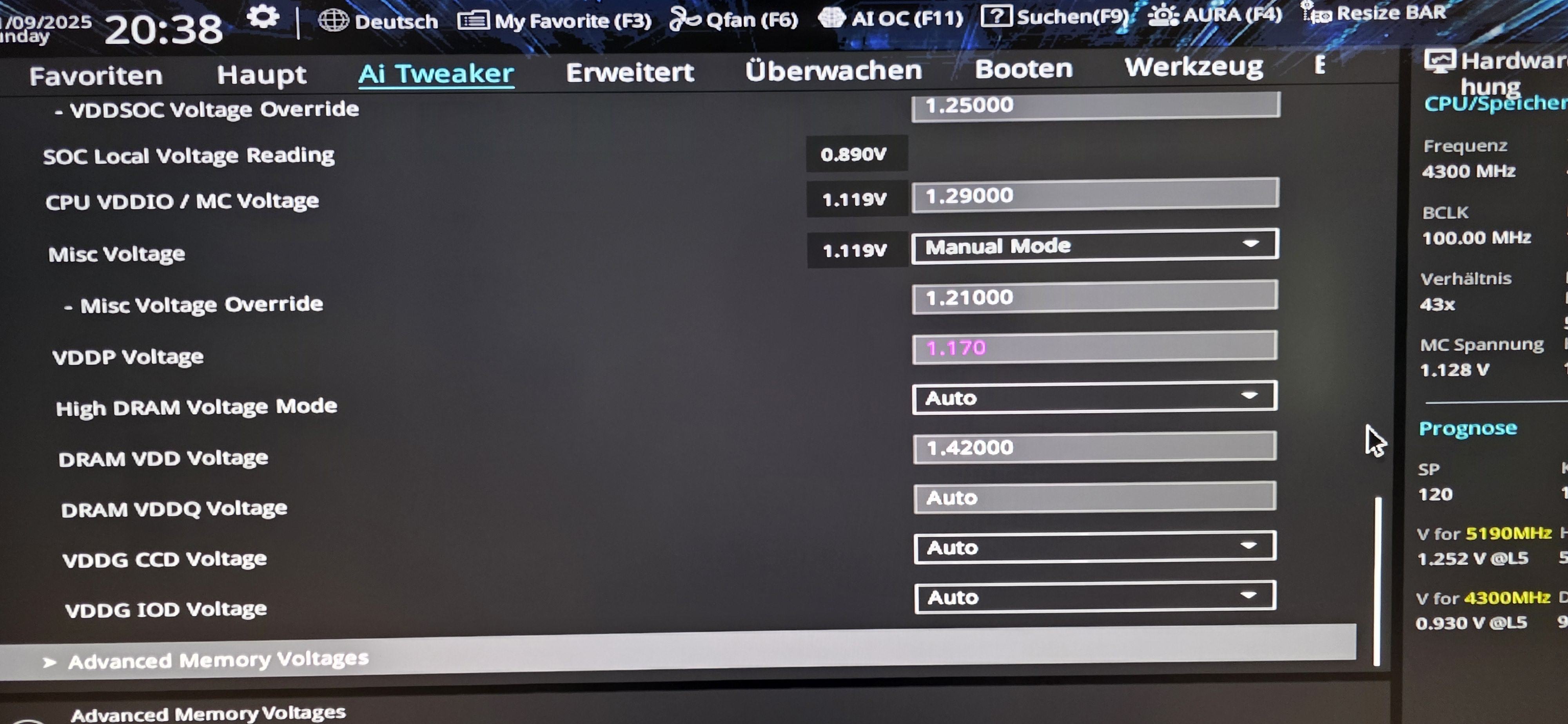

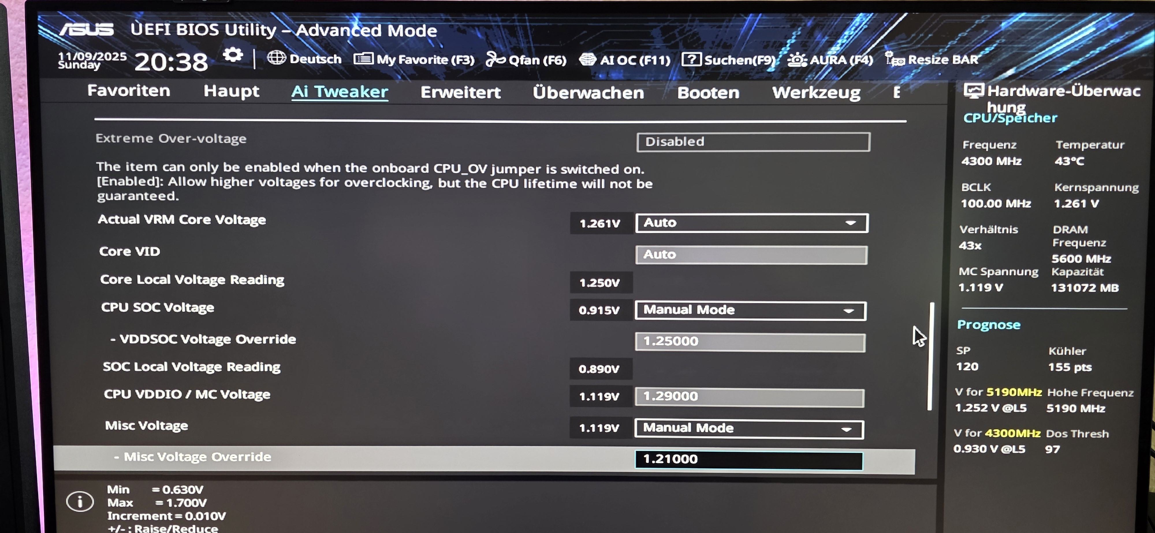

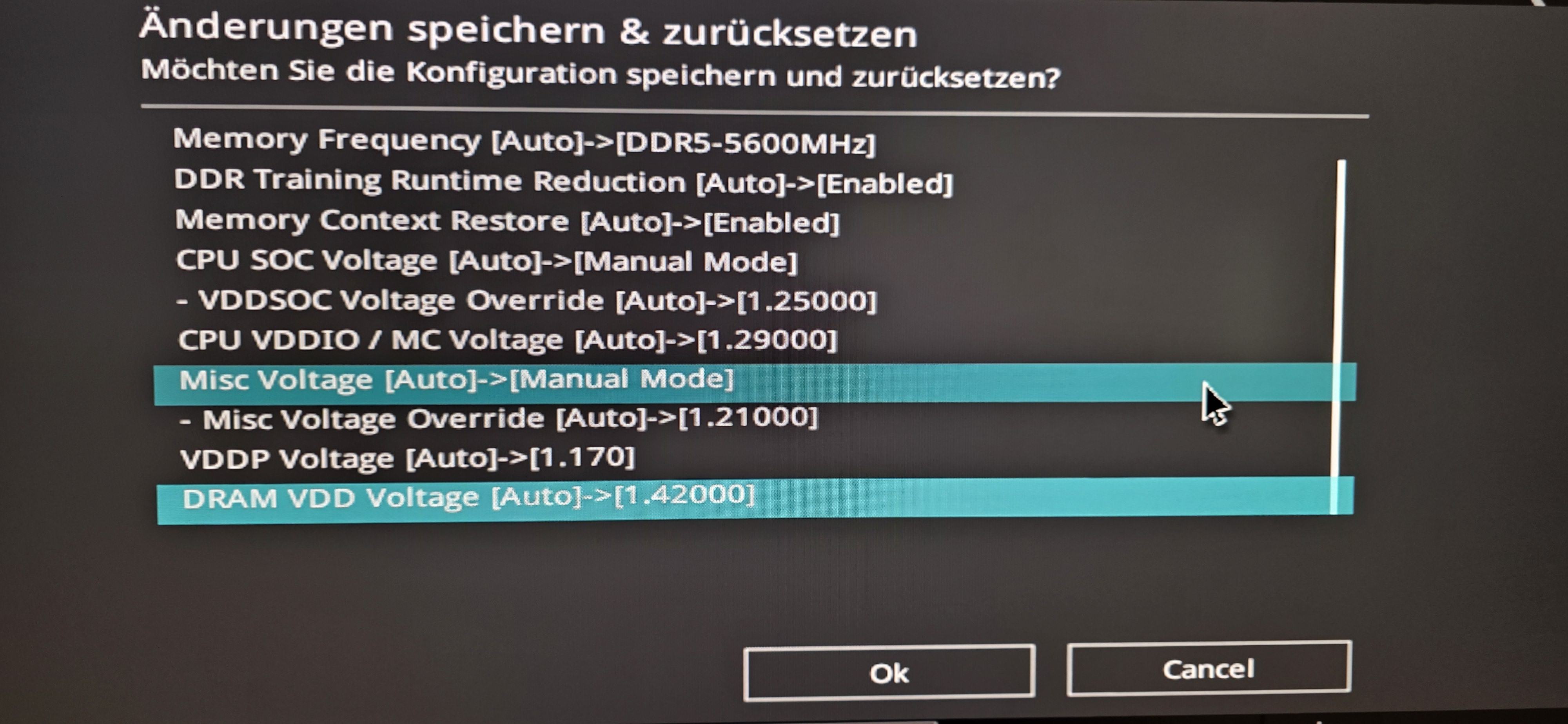

Langsamste JEDEC Einstellungen, VDIMM auf 1,4V einstellen, beim Neustart dem RAM Training genug Zeit geben.
256GB in Vollbestückung mit Dual Ranked Modulen ist schon ziemlich massiv fordernd für den Speichercontroller der CPU.
Hi zog88,
Wie stelle ich denn die langsamsten JEDEC ein? Ich habe lediglich manuell, Expo 1+2 und paar spezielle.

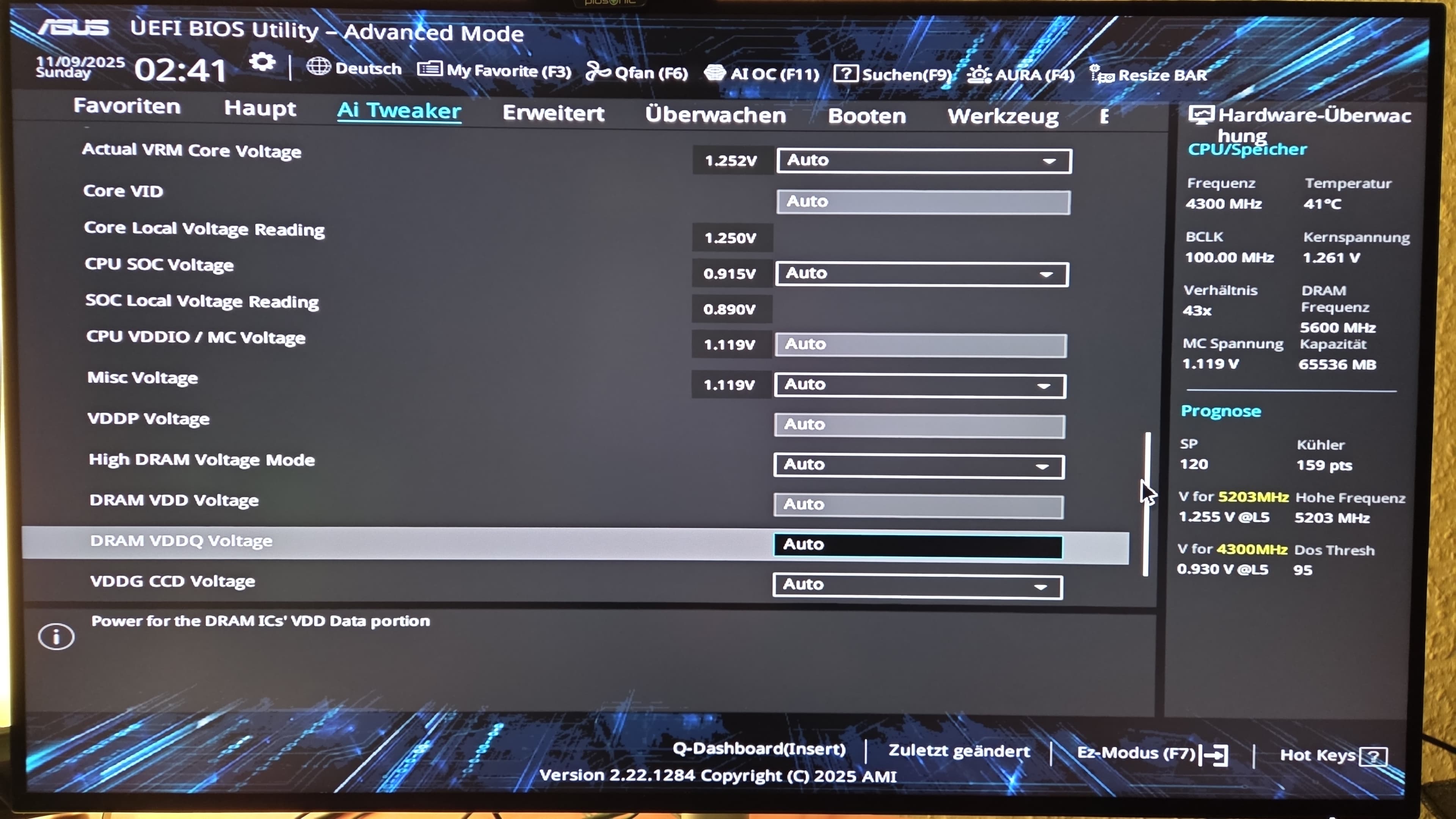

Bzgl der Spannungen bin ich etwas überfordert, da es (gefühlt) mehrere Spannungen für den RAM gibt. Kannst du mir an Bild 5+6 ein paar Empfehlungen geben?
Was ist mit den VOC Spannungen?
Vielen Dank dir :)
Jedec des PC5-48000U = 5600MT/s ist die Standardprogrammierung, ohne Expo Profile zu laden.
Ohne Erfolg. Bei mir im Board also manuell und 5600.
Ich habe nun etliche Spannungen erhöht, teilweise nach dem guide im forum und deinem Tipp @ zog88.

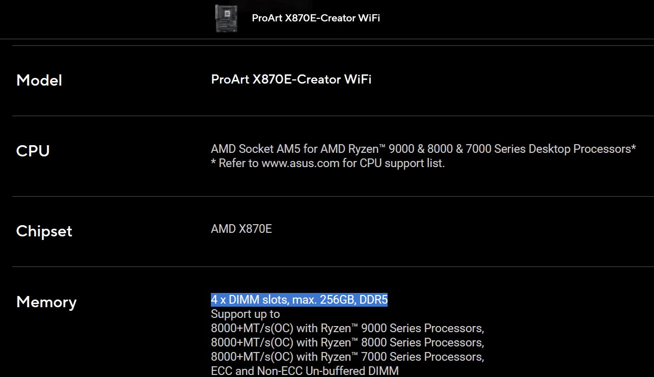

Kompatibel lt. ASUS Website
Asus sagt ja, allerdings nicht mit welcher CPU (vielleicht mit'm EPYC 4585PX, idk)
AMD sagt nö beim 9950X3D:
und wenn Vollbestückung, dann 3600 MTs, zumindest laut Spec. Jedoch zeigt es, dass man seine Speed-Erwartungen nicht allzu hoch ansetzen sollte, falls überhaupt bootbar.

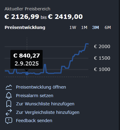

BTW, G.Skill F5-6000J3644D64GX4-FX5 laut Geizhals von 840€ auf 2.130€.... Ja, RAM ist teurer geworden, aber haben die Lack gesoffen oder was?
Hi,
Asus gibt die 256GB bemi Ryzen 9000 frei. Damit wäre der 9950x3d dabei.
Wenn nun AMD "nein" sagt, sollten wenigstens 64 oder 128GB im DualChannel booten. Ich glaube aber, dass die 192GB noch aus Zeiten kommt, wo es schlicht keine 256GB Kits gab.
Auf Reddit gibt's Jungs, bei denen Crucial Pro mit 256GB laufen.
Die Speicherriegel einzeln durchtesten halte ich auch für das beste vorgehen hier. Einzeln durchtesten und wenn es mit 2 von den 4 Riegeln läuft dann diese beiden mal einsetzen und dual channel versuchen.
Wenn gar keiner der 4 Riegel aber läuft wirds schwierig. Die slots und die riegel sehen aber gut aus von den Steckverbindungen her? Das wäre meine nächste Vermutung wenn gar kein Riegel läuft. Ansonsten bin ich da dann auch am Ende mit meinem Latein.
Hi,
ja, auch das habe ich alles bereits getan. Ohne andere Parameter zu ändern. Kein Erfolg. Daher gingen meine Einstellungen dann "weiter", wenn auch durch mein Unwissen wahrscheinlich kontraproduktiv.
Aber es gibt erfreuliche Neuigkeiten:
Ich habe mir einen 32GB Riegel besorgt (in A2 gesteckt) - damit startet das System und ich kann eine ProxMox installation anstoßen.
EXPO1 und Frequenz auf 3600.
Daraufhin habe ich zusätzlich einen 64GB Ram-Riegel in B2 montiert - nach einiger Zeit startet auch hier das System und ich kann ProxMox installieren.
Nun stehe ich bei 3x 64GB und 1x32GB (in A2) und das System startet bei "EXPO 1" und 1.4V VDimm
Abschließend habe ich 4x64GB montiert und gestartet - nach den immer beschriebenen paar Minuten erscheint der Screen ich komme ins BIOS oder kann ProxMox installieren. Gegenwärtig läuft es auf EXPO1 mit 1.22V SOC und 1.40 V Vdimm Spannungen.
Ich lasse gerade mal Memtest86 vom USB Stick durchlaufen....das dauert etwas, aber ist hoffentlich ein erster "Indikator".
Aktuell ist meine Schlußfolgerung: Erst mit einem "konventionellen" Speicherriegel starten und "trainieren lassen", danach die exotischen RAMs verbauen.

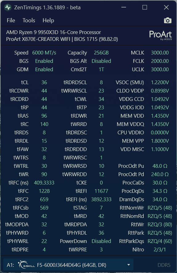

Wenn das Setup stabil mit 4x64GB läuft, würde mich ja mal ein Screenshot von ZenTimings interessieren (Download, nimm die letzte Beta 1889).
Wird sich bestimmt über die Zeit und mit den Bios-Versionen verbessern.
Letztes Jahr im November konnte ich 4x32GB nur mit 3.2 MTs betreiben und musste mich an vier Riegel auch in Häppchen herantasten, genau wie Du @roewe
Inzwischen laufen die beim Systemstart nach einem Bios-Reset oder neuem Bios ohne Mucken an. XMP läuft auf Anhieb und sogar OC funktioniert in Maßen.

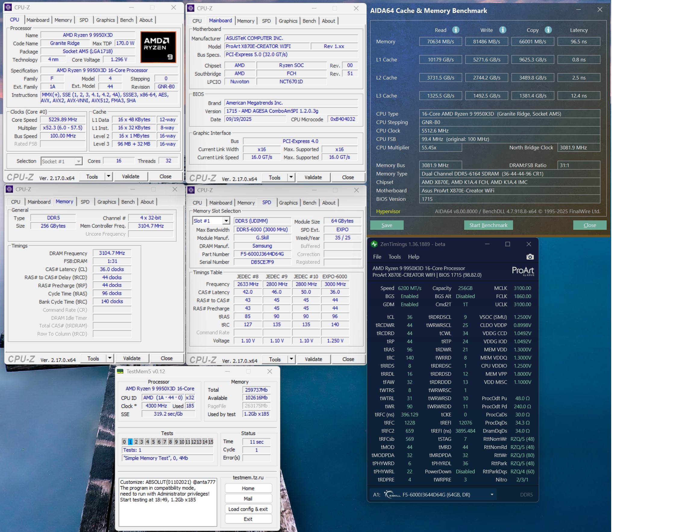

aktueller Stand, nach einer Windows Installtion.
Ich werde nun Stabilität testen.
MemTest86 lief via USB Stick ohne Fehler durch
Lässt sich hier was tun? TRAS? TRC ggf. auch etwas senken?
Aktuell laufen 6200mhz "stabil".
Direkte frage an dich: Ab wann ist es für dich "stabil"? Welchen (Kurz)Test wünschst du dir (von mir)? ;-)
Bevor das in zig Tests eskaliert...
Theoretisch ja, aber bei 256GB wird das kein Spaß machen zu testen. Gerade bei Vollbestückung mit DR Sticks 🔥
Kannst ja mal im AMD DDR5 RAM OC Thread reinschauen und dir ein paar Profile mit größerer Kapazität (96GB+) angucken. Grundsätzlich ist aber so, desto mehr Kapazität, desto weniger Tuning-Potenzial. Mit Vollbestückung wird das Potenzial nochmals gesenkt.
Ich glaube, ich bin da der falsche Maßstab. Ich nutze TM5 mit dem X3D Profil, zusätzlich OCCT und that's it. Der eigentliche Test für mich ist die anschließende tägliche Nutzung und Gaming. Sehe für mich keinen Sinn darin, die Hardware am Limit über Tage oder Nächte laufen lassen. Andere dagegen testen den RAM exzessiv über mehrere Tage/ Nächte mit 3-4 Stresstests. Auch das ist vollkommen ok, weil jedem selbst überlassen ist, wie man die eigene Hardware testet und Stabilität sicherstellt.
Zum Thema Test: Also für mich brauchst du da keine Tests machen. Wollte einfach mal sehen, was so die Auto-Werte bei 256GB sind. So viel Speicher sieht man schon vergleichsweise selten auf'm AM5-System.
Das tut's schon mit 2x 16GB 😑 Gibt halt viele Stellschrauben an den man rumdoktern kann. Erfahrungswerte mit 256GB sind auch nicht sonderlich viele vorhanden.
Ich habe ein paar Settings gefunden, welche über Stunden in TM5 stabil laufen. Zumindest in TM5, weitere Tests habe ich nicht durchgeführt.
Ein Setting anbei, welches sehr locker ist aber letzte Nacht keine Fehler erzeugt hat.
Im Alltag merke ich keine Probleme, wobei sich das "rumspielen" oft auf Einstellen, Neustarts, Benchmark usw. beschränkt.
Ich werde mal schauen, wie weit ich mit der Spannung noch runterkomme, denn die Vorteile in der Geschwindigkeit und der Latenz waren minimal.
Vom Gefühl ist sogar 6000mhz insgesamt flotter, als 6200 im 1:1.

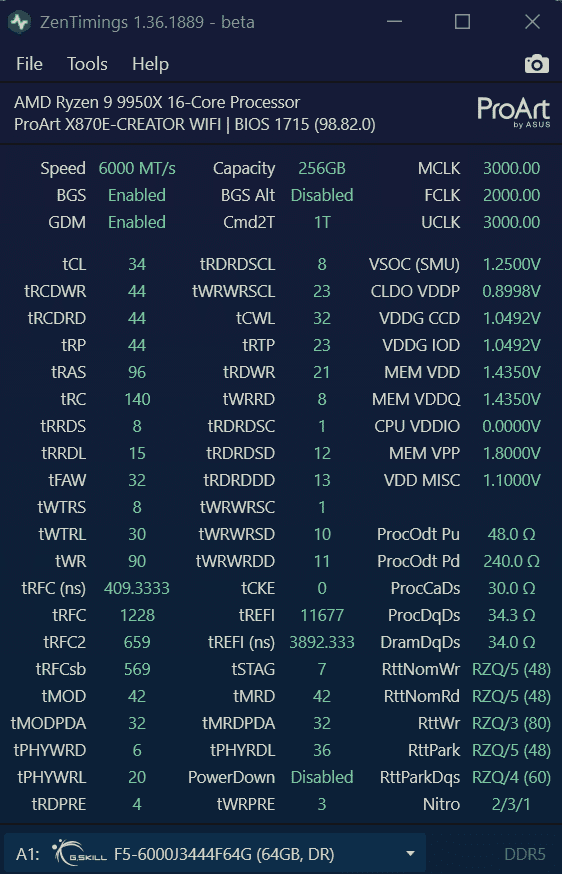

Dem Thema kann ich mich anschliessen. Gleiches Board und BIOS wie der TE.
Das G.Skill F5 Kit ist das F5-6000J3444F64GX2-FX5 - 2 x 64GB in CL34 - als 4 x 64Gb auf der QVL Liste von Asus für das Board.
Ich hatte es erst mit 2 x 64GB eine Weile montiert, dabei das BIOS auf die 1715 aktualisiert und sofort sehr lange Trainings-Zeiten bekommen. Um das zu ändern musste der "Restore Memory Context" auf enabled, dann war die Zeit stets kurz. Die Option war beim älteren BIOS nicht vorhanden soweit ich mich erinnere. Und das Board lief mit 2 x 48GB CL32 (Kingston) mit in etwa den gleichen, kurzen Trainings-Zeiten.
Die 2 x 64GB laufen bei mir als DDR5-6000 mit jedem Profil, I, II, tweaked..
Ich habe ein zweites der o.g. Kits gesteckt und dann ging erstmal garnichts mehr. CMOS Reset, Post kommt mit DDR5-3600, dann kann ich einstellen was ich mag (jedes Expo Profil, DDR5-6000) und danach bootet das System einmal ganz normal und ist auch stabil. Bei einem Neustart geht dann aber wieder nichts mehr.
Mehr als das habe ich bisher nicht unternommen. Werde mir die Tipps hier im Thema näher ansehen.
Wollte aber mal dalassen, dass das was der TE anfangs hatte glaube ich kein Einzelfall bei ihm ist, denn es ist bei mir im Grunde genau das gleiche.
Tatsächlich habe ich Anwendungen für die 256GB, weswegen ich da auch weitermachen werde.
Grüsse
OK, das ging nebenbei recht flott.
Erst alle 4 Riegel einzeln als DDR5-6000 Expo I getestet, keine Probleme.
Zwei Riegel rein, keine Probleme.

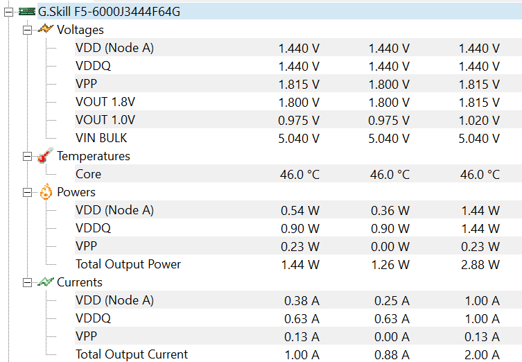

Drei Riegel rein - nichts geht, CMOS Reset, Post als DDR5-3600.
Vergleich der Zentimings mit dem was oben steht zeigt nur kleine Unterschiede, die wohl daran liegen das meine Dimms das CL34 Kit sind und die oben die CL36 Variante.
Aber die beiden Spannungen sind mit 1.435V natürlich deutlich höher.
Eingestellt und geht sofort mit 3 Riegeln, auch mit 4.
Nichts anderes eingestellt, nichts für die Trainingszeit, nur Expo I gesetzt bei DDR5-6000.
Boot dauert vielleicht 20 Sekunden wenn der Rechner aus war.
Weiß noch nicht wie ich das mit der Spannung finden soll. Asus hat 1.35V auf der QVL stehen.
Diese Riegel bringen außer etwas Blech nichts mit und neben dem WaKü Kopf hätte ich jetzt erwartet das sie recht heiß werden.
Hält sich aber in Grenzen nach einer Stunde hoher Last.

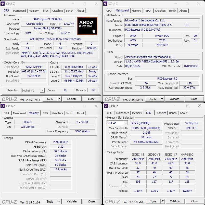

Hallo ich habe ebenso mein Problem das BIOS hochfahren zu können. Ich habe das Board geflasht per BIOS Update. Das klappt dann auch. Danach schalte ich das MoBo an und es leuchtet die Orange LED und dann dauerhaft die rote LED.
Ich habe folgende Komponenten:
9950x3d
2x16GB Kingston Fury 6000 CL30
Asus x870e
Was kann ich noch tun?
