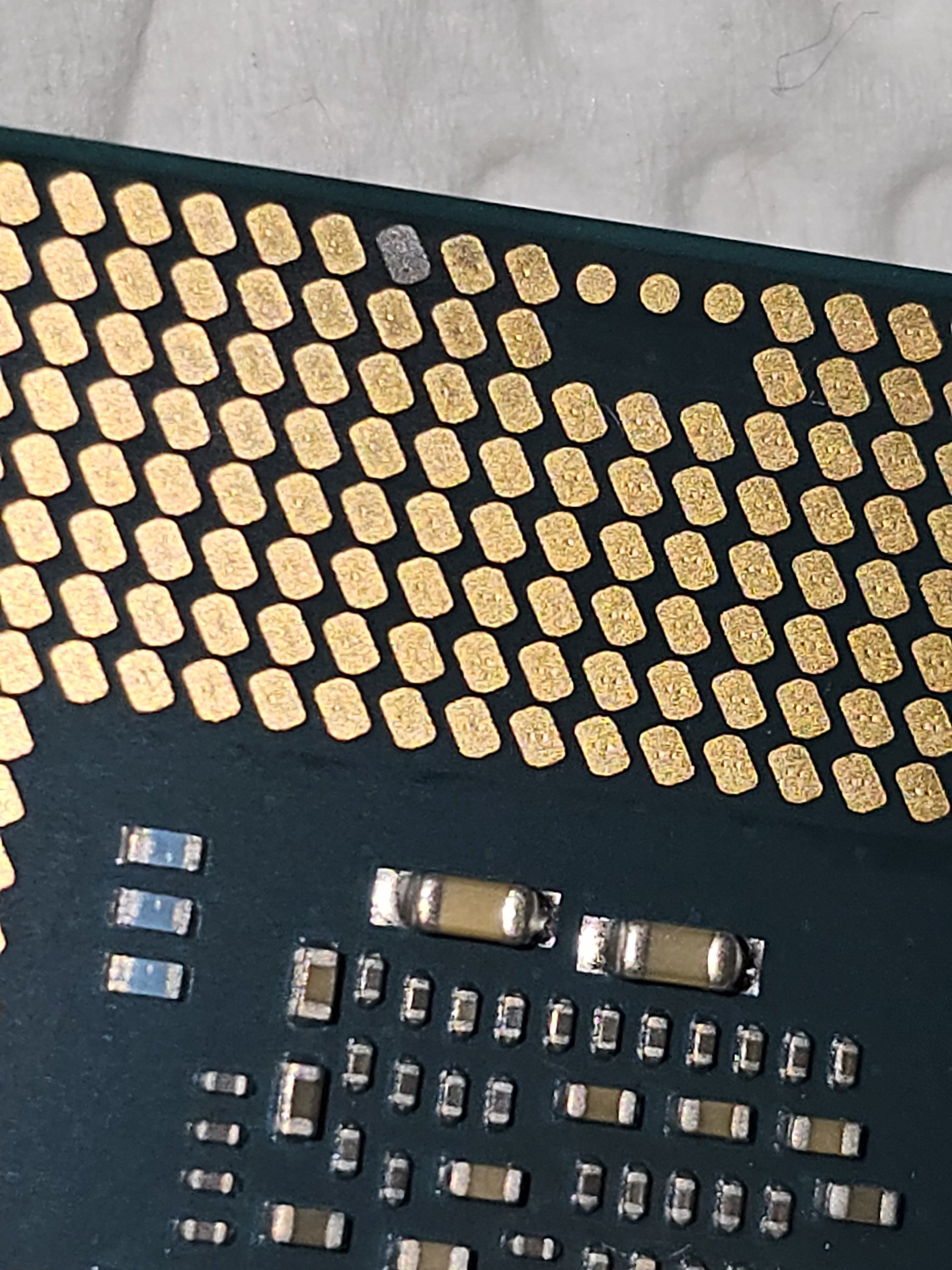

Hallo.

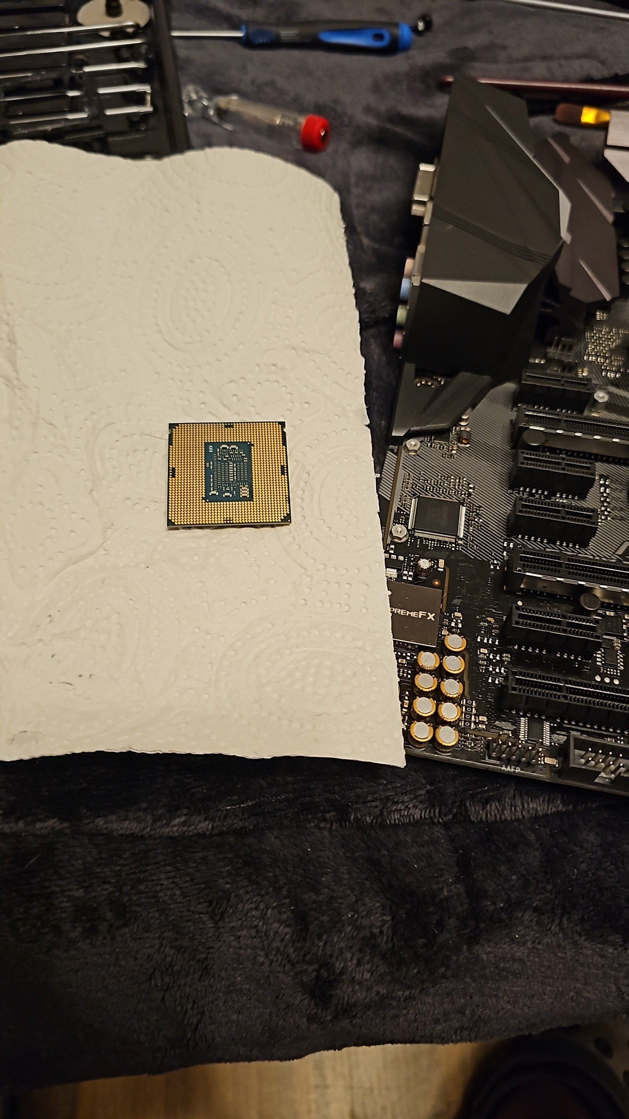

Ich habe heute nach Jahren mal meinen alten Haufen hier zerlegt und gereinigt.
Dabei ist mir aufgefallen das an der unterseite der CPU ein Fleck war.
Handelt sich wie gesagt um einen i7 7700k.
Kann sowas repariert werden ?
Mfg

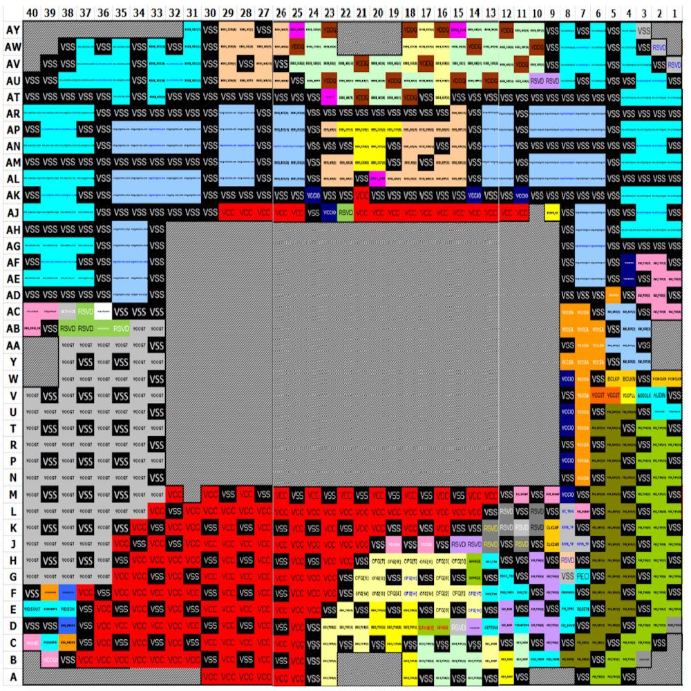

Ay25 oder t40?

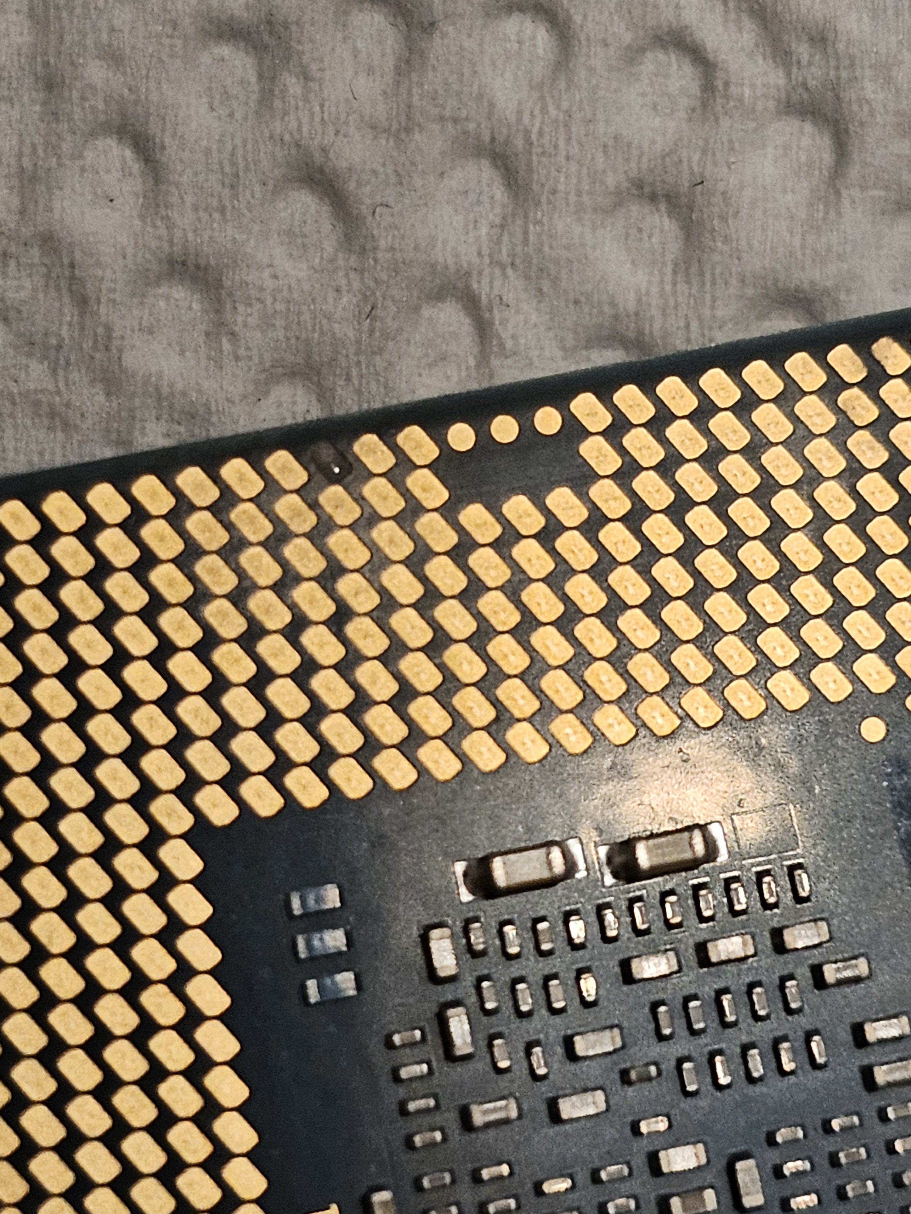

Kurzer Nachtrag, da man auf den Bildern schlecht erkannt hat.
Ein kleiner Punkt auf dem fehlenden Kontakt ist zu sehen, war nicht so einfach das im foto einzufangen.
Kann er vielleicht sogar so weiter arbeiten ?

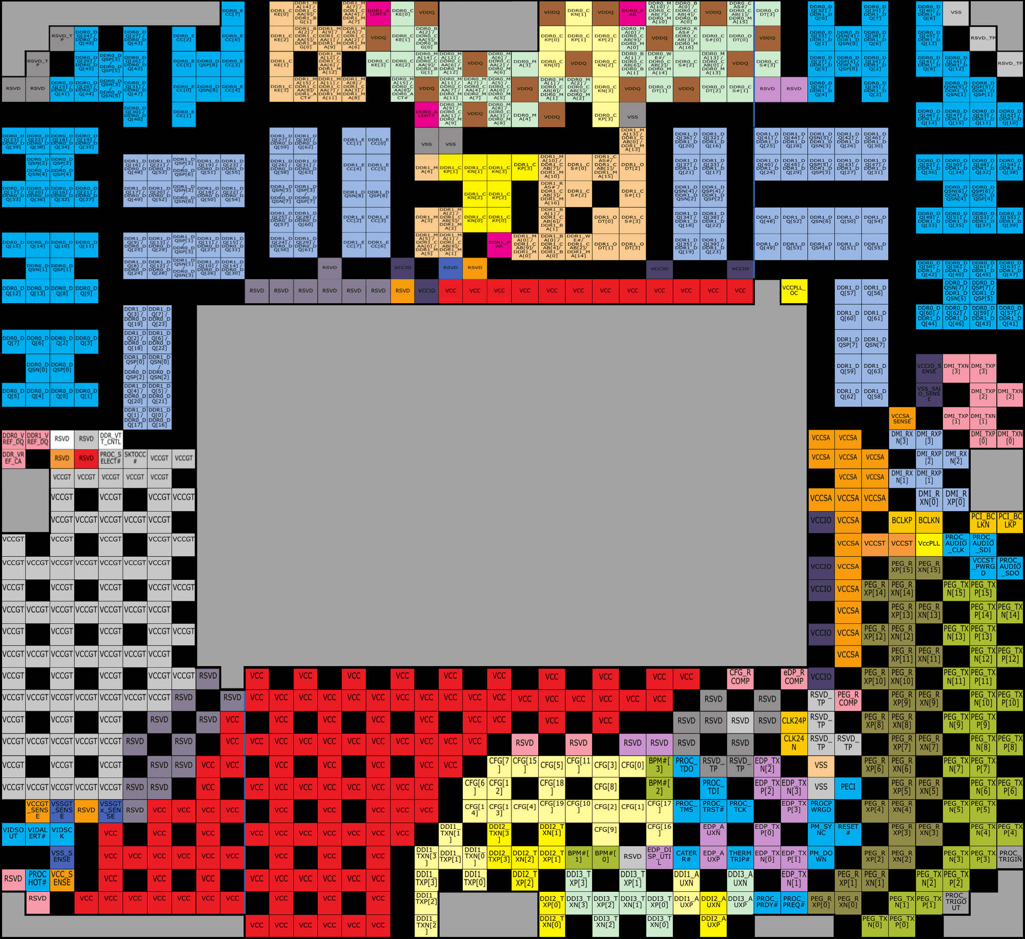

Das sollte also auf der kurzen Seite sein.
Dann ist das ein vccgt pin, der sollte fur eine stabile Kernspannung verantwortlich sein, da aber noch etliche Andere vorhanden sind, dürfte es nicht massiv ins Gewicht fallen.
Die einzige Frage die ich mir Stelle, wo ist das pad geblieben? Liegt es im Sockel?
Dann ist das ein vccgt pin.

Die frage hab ich mir auch gestellt.
Ich hab nichts gefunden.
Ich vermute jetzt einfach mal das er Lose war und bei der Demontage vielleicht abgefallen ist, da das Licht hier nicht so toll ist und die Farbe des laminats es sehr schwer machen ein so kleines Teilchen zu sichten, vermute ich das wirklich bei der Demontage runtergefallen ist.

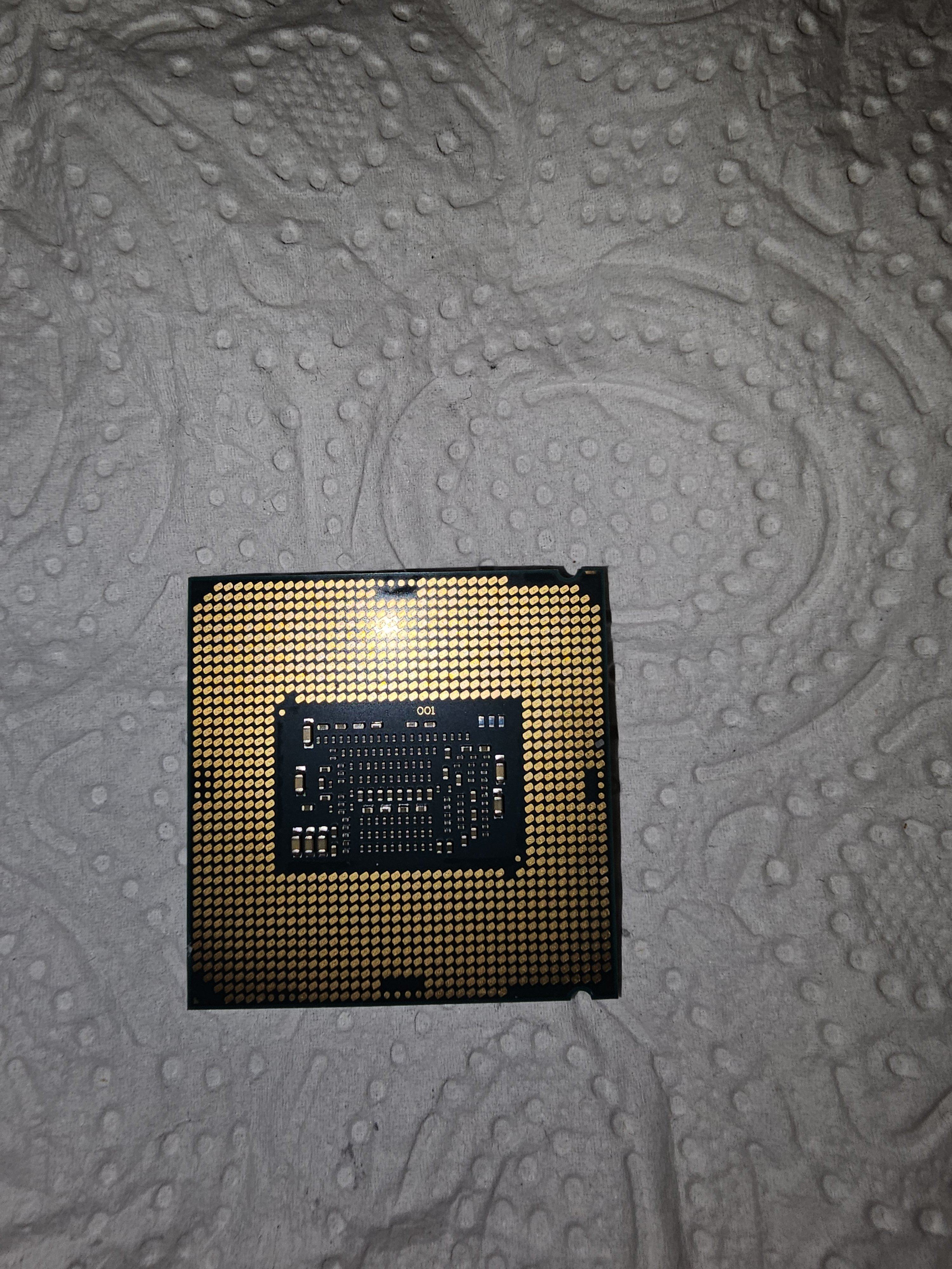

Also er lief soweit immer.
Einzige was er sporadisch immer wieder mal hatte, war das er ab und mal nicht starten wollte. Also Lüfter liefen an, aber Bildschirm blieb dunkel, nach einigen versuchenist er dann aber irgendwann gestartet.
