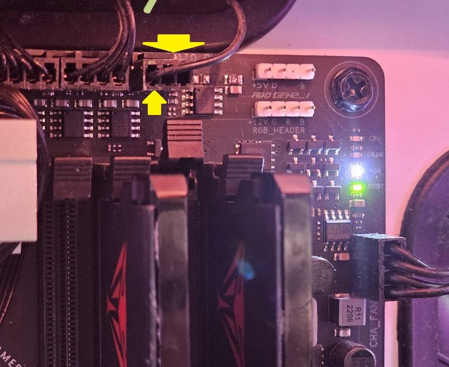

Header-Kabel entfernt und ausgetauscht (Ich nutzt regulär einen externen Header mit Verlängerungskabel);
Hast du mal einen Link dafür? Damit man eine Vorstellung hat was genau dieser externe Header sein soll, ob RGB Header oder was auch immer das sein soll.

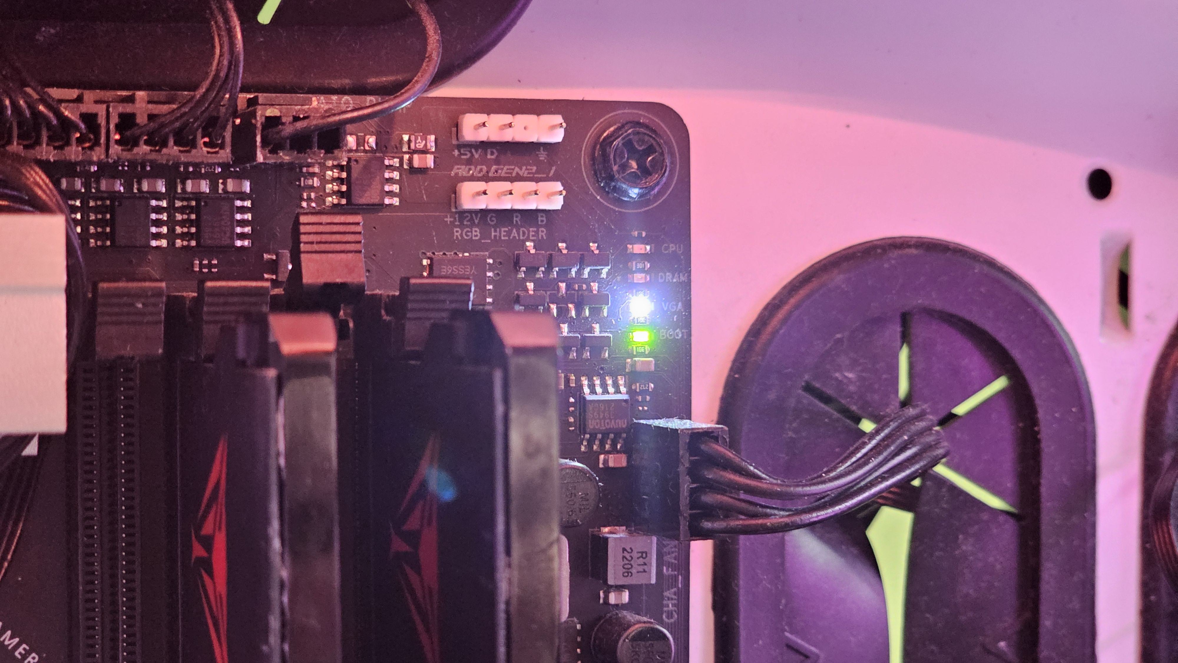

... kam erstmal die rote LED ...Die LED wird nach einiger Zeit grün...
Es gibt 4 Fehler Leds.
Welche der 4 Leds war rot und wurde dann grün?
CPU = Rot
DRAM = Orange
VGA = Weiß
Boot = Grün
Anderen DDR5 habe ich nicht als diesen. Die SSDs habe ich alle ausgebaut ohne Änderung, manchmal passiert es einzig dass VGA und Boot gleichzeitig (!) leuchten. iGPU auch keine Änderung. Ich habe bei den 980ern vor etwa einem Jahr mal ein Update gemacht definitiv nachdem ich sie gekauft habe. Jetzt habe ich mir ein Notfallsystem gebaut um sicherzustellen dass die Grafikkarte läuft, was sie natürlich tut. Dort funktioniert dafür nun das LAN nicht obwohl dies im Wohnzimmer lief, der PC wird sehr selten benutzt.
