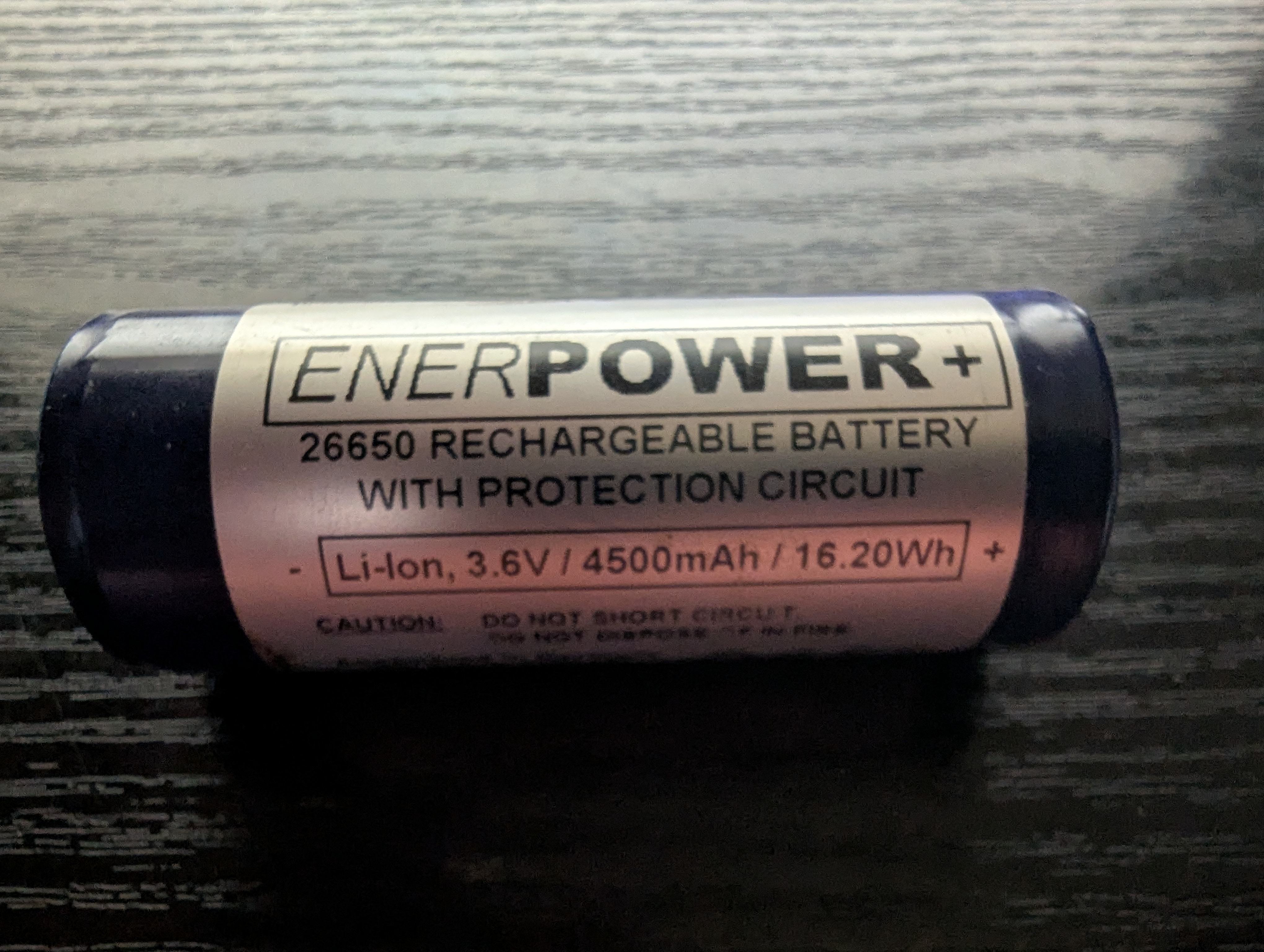

Du solltest mal weiter denken als 18650 :sneaky:
Es gibt da noch 21700 und 26650, nur mal als Beispiele.
Letzteren gibt es seit ca. 8 Jahren, zumindest habe ich einen so alten Akku+Taschenlampe dafür.
Da das Radio recht aktuell ist (USB-C Ladeanschluss) vermute ich mal das dort eine 21700 Zelle verbaut ist, die Akkugröße gibt es noch nicht ganz so lange.
