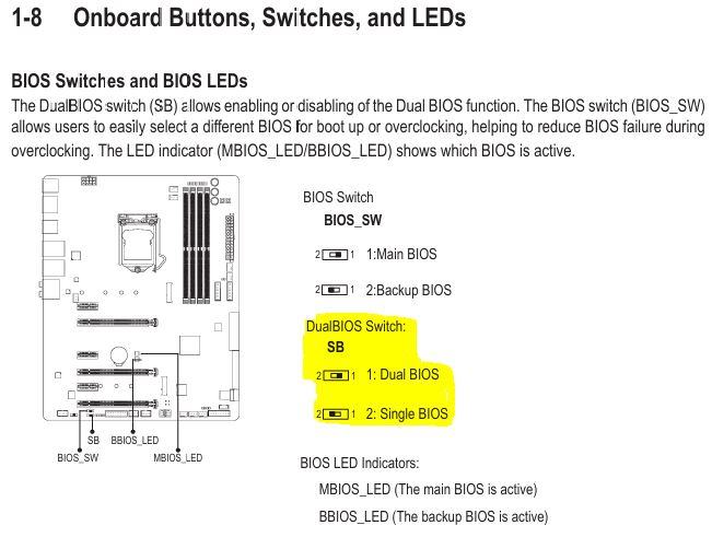

Ich hatte nach ein paar Versuchen die Idee, ich könnte das F10c Bios nochmal einspielen und nicht das Backup davon. Da habe ich zwar nicht dran gedacht, aber das nackte Bios überschreibt leider auch das Backup-Bios nachdem es mit dem Main-Bios fertig ist. Kann man nicht unterbrechen.
Kannst doch Dual oder Single BIOS mode auswählen.
Ja, das ist richtig, ABER als ich das Bios eingespielt habe, war dem q-flash die Schalterstellung völlig wurscht. Dafür kann man bei einem Fehler trotzdem gezielt das Main oder BackupBios wieder überschreiben.
Als ich den Rechner mit dem Board nach über drei Jahren wieder in die Hände bekam, hatte ich das erst nicht auf dem Schirm. Das q-flash erlaubt unter anderem, dass man ein Backup von dem Bios machen kann, welches dann die Profile speichert, die man eventuell angelegt hat.
Den Tag davor hatte ich auf dem BackupBios das Bios F9e aufgespielt und dann mit dem Switch wieder auf das MainBios gewechselt.
Bei dem Biosupdate habe ich "vollständig" gewählt, aber hatte nicht auf dem Schirm, dass mir das q-flash auch das BackupBios überschreibt. Das war nämlich gar nicht geplant.

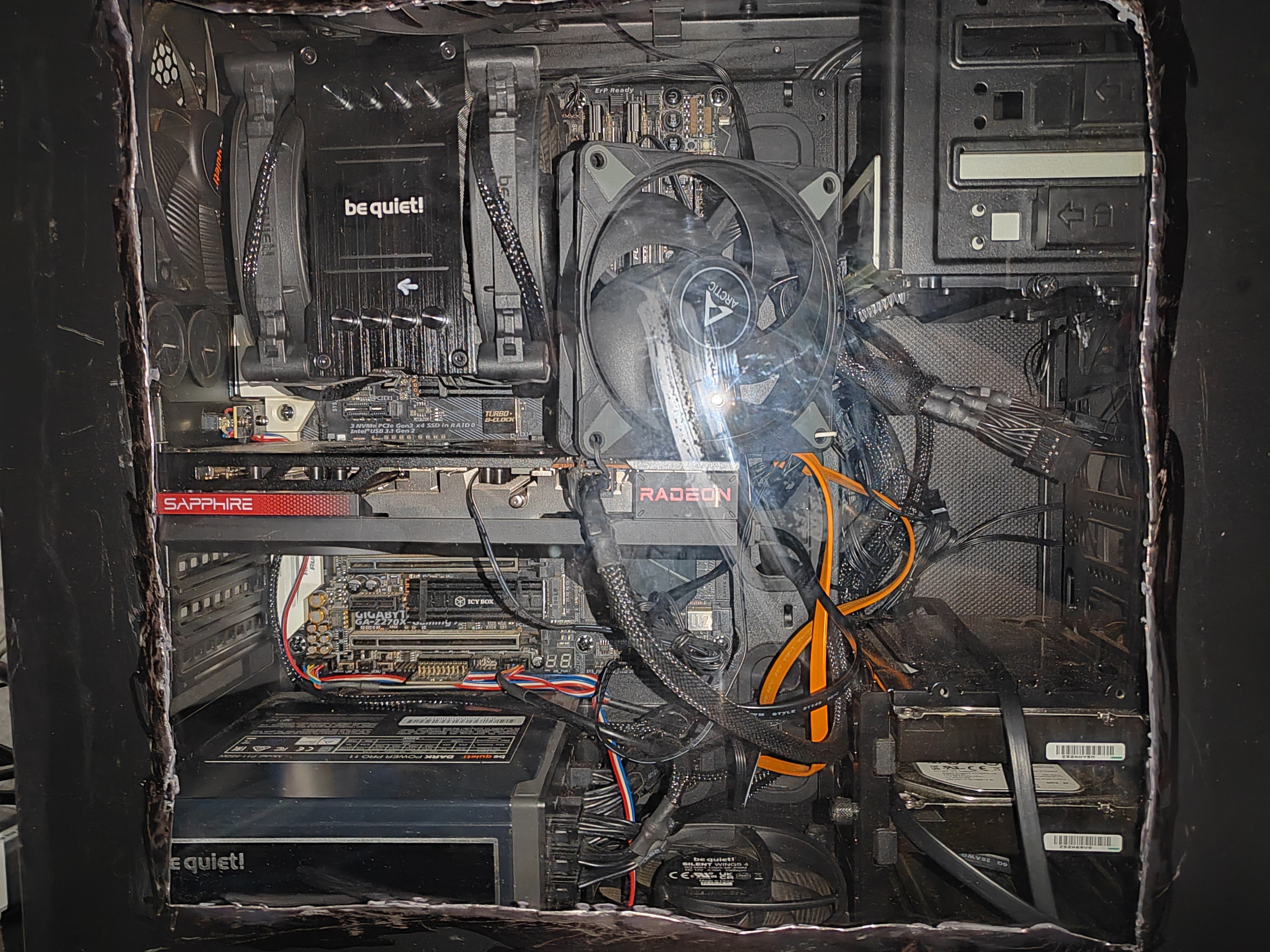

Mir fällt ein, ich habe zwar erzählt, dass das Board jetzt DDR4-4000MT kann, aber gezeigt habe ich es noch nicht. Ich bitte um Nachsicht, ich mache zwar die Validierungen, wie es sich gehört, aber oft bin ich etwas durcheinander, was die Reihenfolge angeht. Dann denke ich, ich habe das gezeigt, aber noch nicht hier:
https://valid.x86.fr/gcs43y <- Das gleiche Board nur mit dem Bios nochmal geflasht. Und ich habe das Gehäuse jetzt in Transparent, damit ich die Hex-Anzeige auch mit geschlossenem Gehäuse sehen kann. Ich bin aber kein Profi-Fotograf.
Ich hätte auch gerne das Window-Kit erworben, aber der Herstelle wollte nicht eine Seitentür in Auftrag geben. Nachdem ich jetzt herausgefunden habe, was eine einzige Scheibe Glas kosten kann und noch viel mehr, wenn da Farben bei sein sollen, wurde mir ganz anders. Das erklärt auch die Gehäuse-Preise mit der Glastür.
