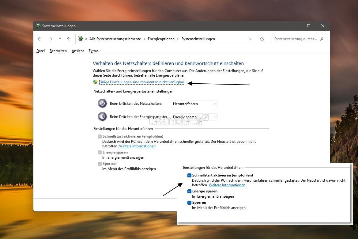

Den Schnellstart und Ruhemodus deaktivieren, Zitat aus einem anderen Post von mir unten.
Danach sollte das Problem beseitigt sein.
powercfg -h off im Terminal als Administrator verwenden (Bild unten), um den Windows Schnellstart und Ruhemodus zu deaktivieren.
Es gibt keine Bestätigung das der Schnellstart deaktiviert wurde im Terminal, bei den Energieoptionen fehlt der Schnellstart aber, das ist die einzige Bestätigung.
Hi,
danke, das hatte ich schon probiert. Ich kontrolliere es aber nochmals ob es wirklich richtig gesetzt ist. Ach ganz vergessen Windows 10.

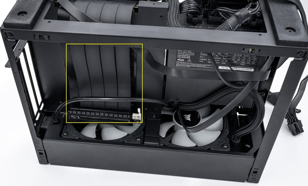

Bei deinem Lian Li DAN Cases A4 steckt die Grafikkarte in einem Riser Kabel, hier würde ich nicht ausschließen das das Riser Kabel die Probleme verursacht.
Einfach mal alles auf einem Stück Pappe außerhalb vom PC Gehäuse testen, wenn die Grafikkarte im PCIe Slot steckt.
Hi,
habe heute mal alles ausgebaut und die Grafikkarte direkt in den Slot. Hat etwas Zeit gekostet da ich dafür auch den Kühler drehen musste.
Habe dabei auch gleich mal die CPU aus dem Sockel genommen um zu schauen ob da alles ok aussieht. War so.
Aktueller Stand:
  1. Rechner läuft im 3dmark stabil
  2. Rechner funktioniert im Warmstart
  3. Der Rechner geht beim Anschalten nicht erst zwei mal kurz an (Lüfter drehen kurz und gehen dann wieder aus) um dann zu booten, sondern bootet direkt.
Das Riser Kabel ist von 3M und ich habe ein Gen1 DANA4.
Werde dann später nochmals probieren ob es wirklich am Riser lag. Habe ja noch das zweite NT, welches ich auch gerade verwende. Werde daher auch mal alle NT Kabel gegen die vom Zweiten tauschen und auch da NT selbst.
Wäre echt super wenn all die Probleme die ich in letzter Zeit hatte am Riserkabel lagen. Erstmal lasse ich alles außerhalb vom Gehäuse und teste bisschen weiter.
Update:
Es scheint eines der Netzteilkabel zu sein und nicht der Riser. Hatte den Kabelsatz komplett durch den vom zweiten Netzteil getauscht. Nach Wiedereinbau vom Riser, keinerlei Probleme.
