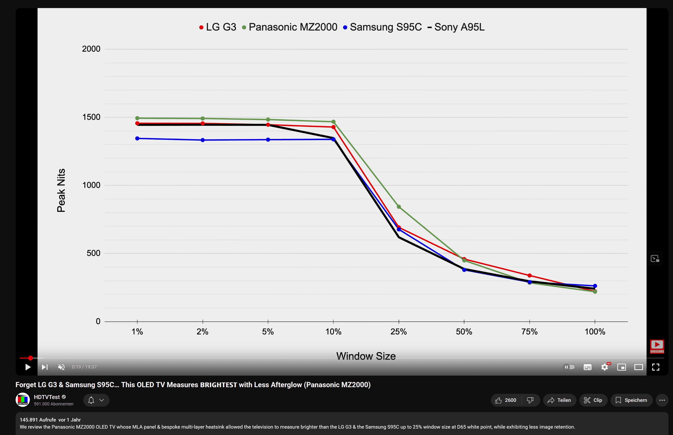

Wenn bloßes Sonnenlicht (also, das was man am Boden davon reflektiert sieht) 1 Mio Nits hat, gibts ja wirklich noch genug Puffer nach oben, bis das menschliche Auge ausgelastet ist bei 100 Millionen Nits.
Für mich gilt wie bei Hifi: Man will dem Original, also links "Real World" möglichst nahe kommen und davon sind selbst die hellsten Bildschirme noch Lichtjahre entfernt.
In einem lichtdurchfluteten Raum wirkt ein 1300 Nits Full Field Mini-LED wie ein normales 300 Nits Panel.
Find ja selbst die neuesten B5 echt mies, für mich persönlich würde höchstens ein 55" G5 infrage kommen

Ich zitiere da deine Grafik, die du ruhig häufiger bringen kannst :)
joa war glaub ich schon wieder 1 - 2 Jahre her als ich die zum letzten mal gepostet hatte aber zu häufig will ich die auch nich posten.

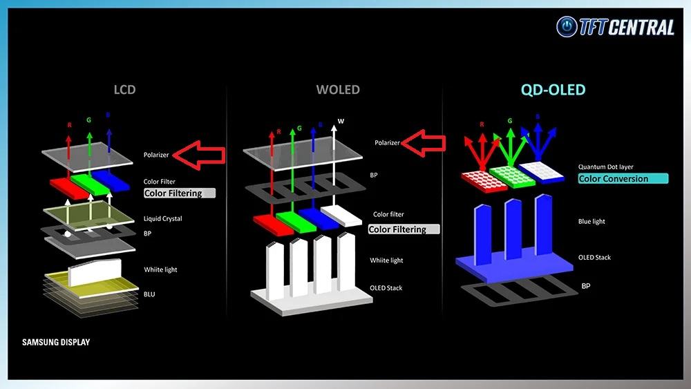

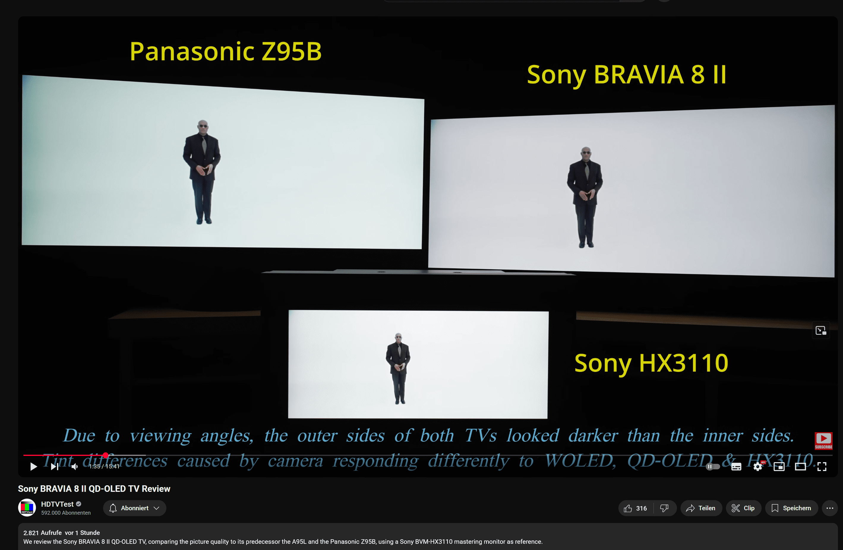

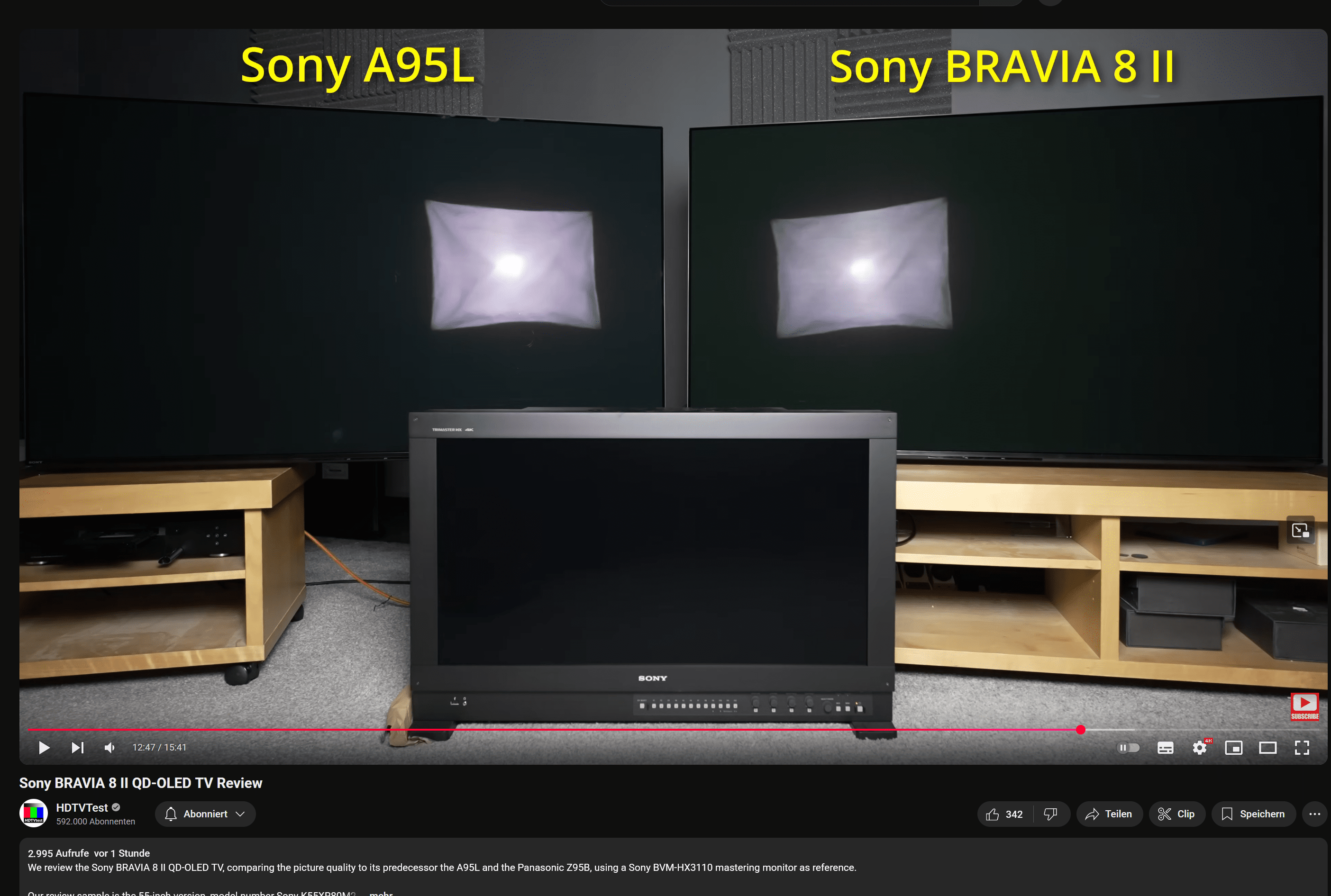

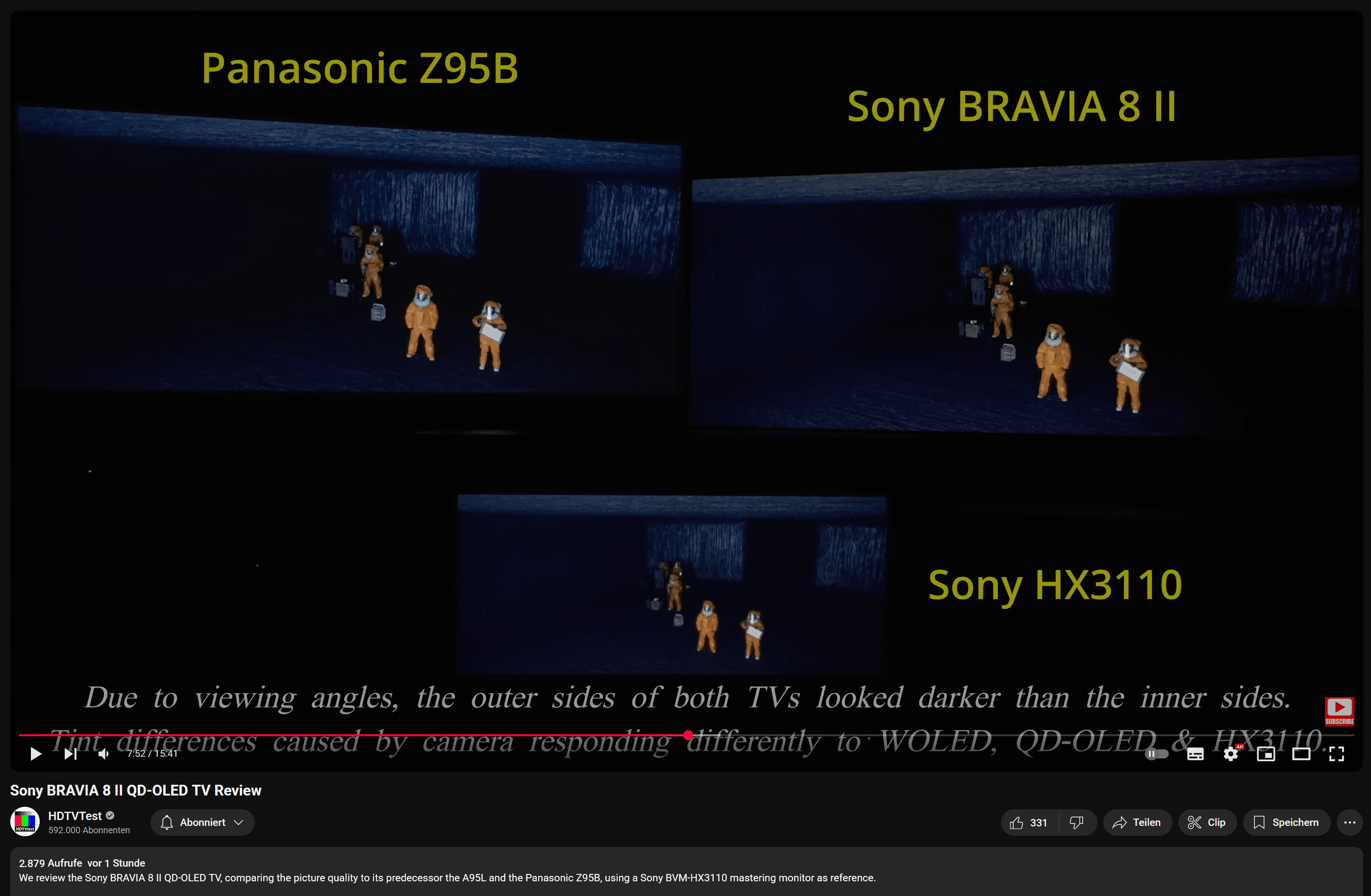

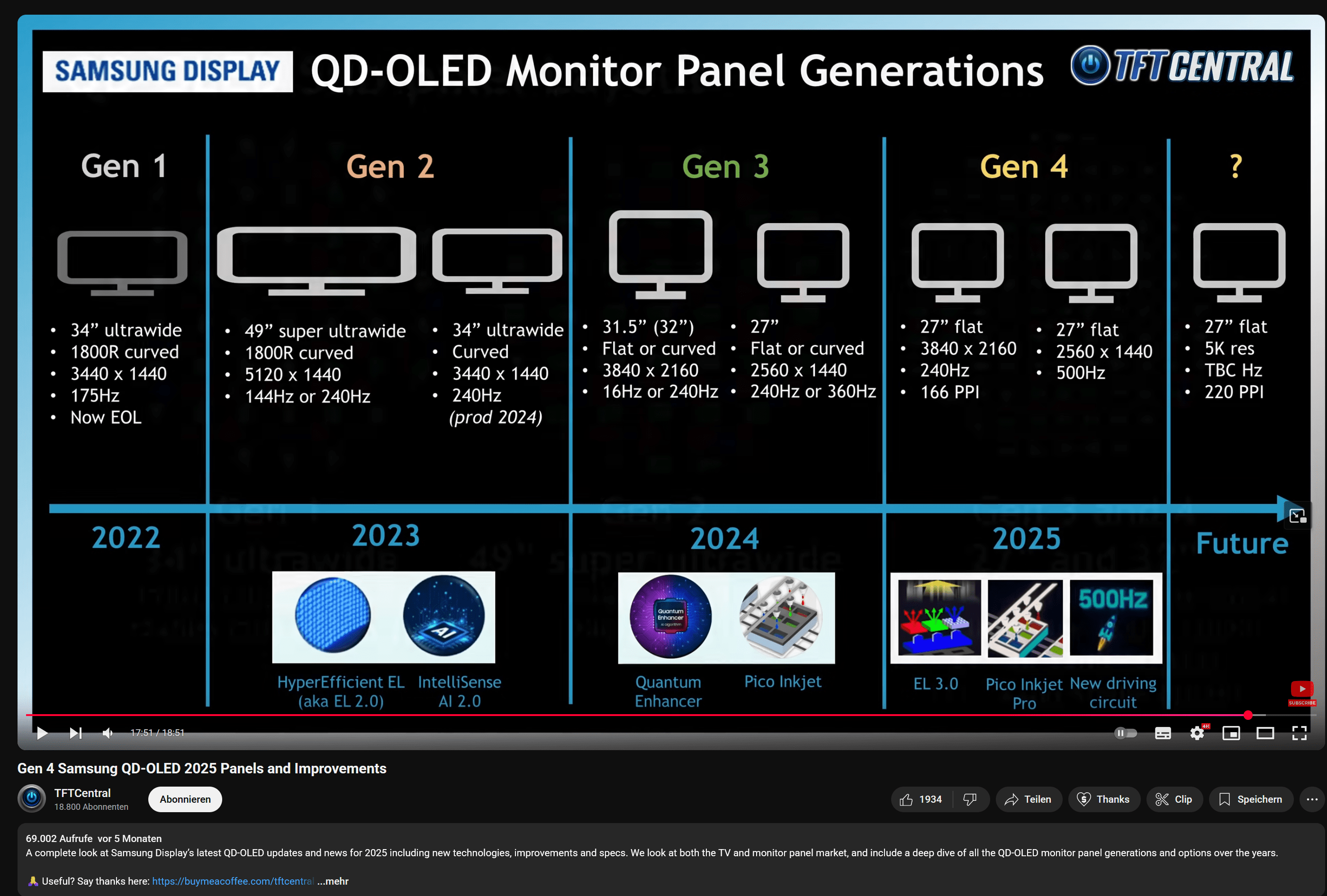

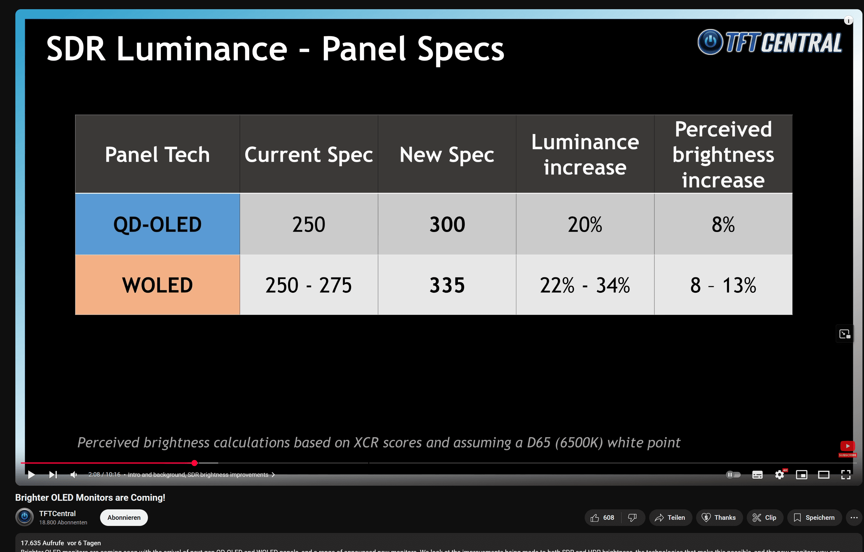

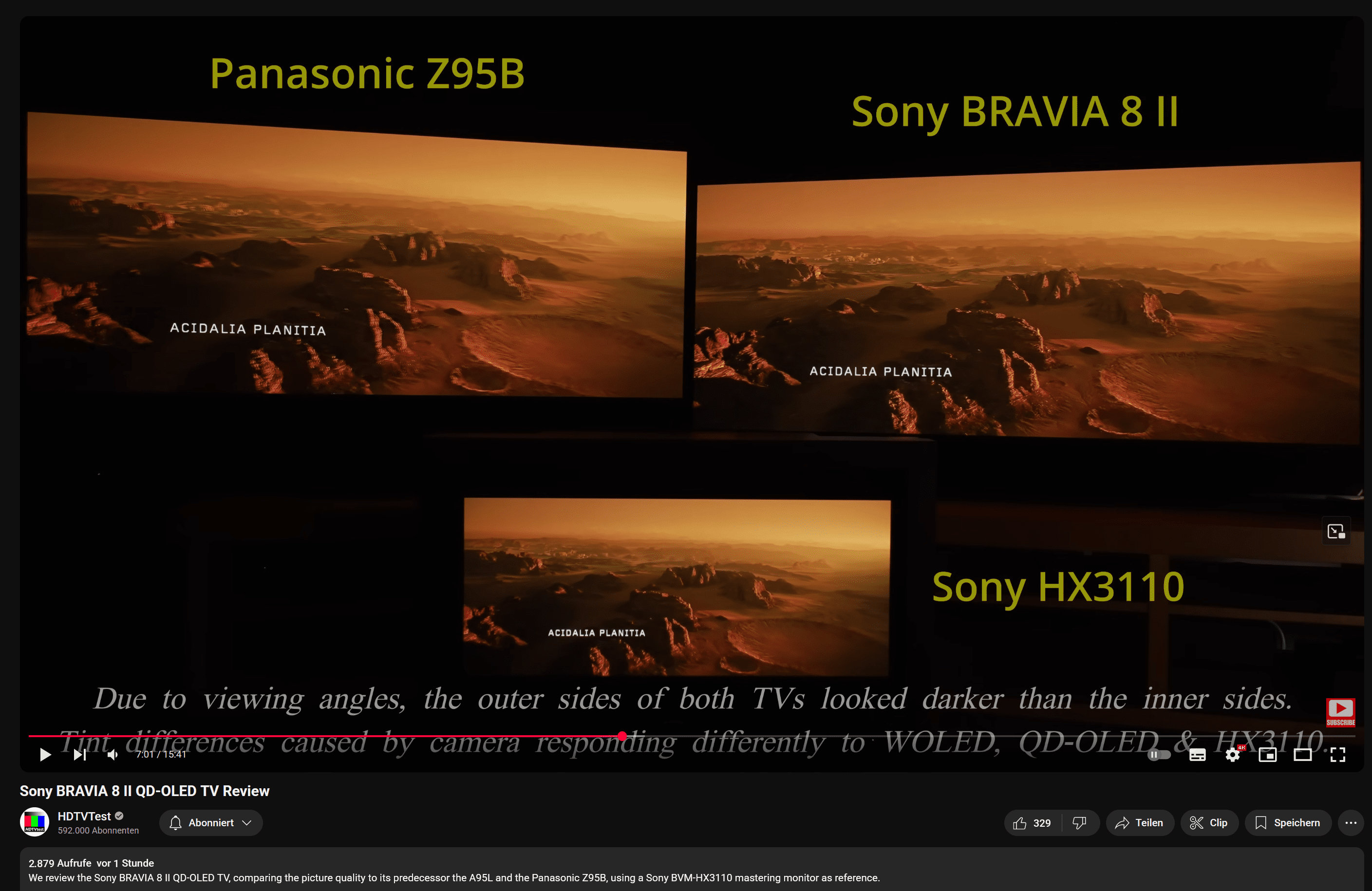

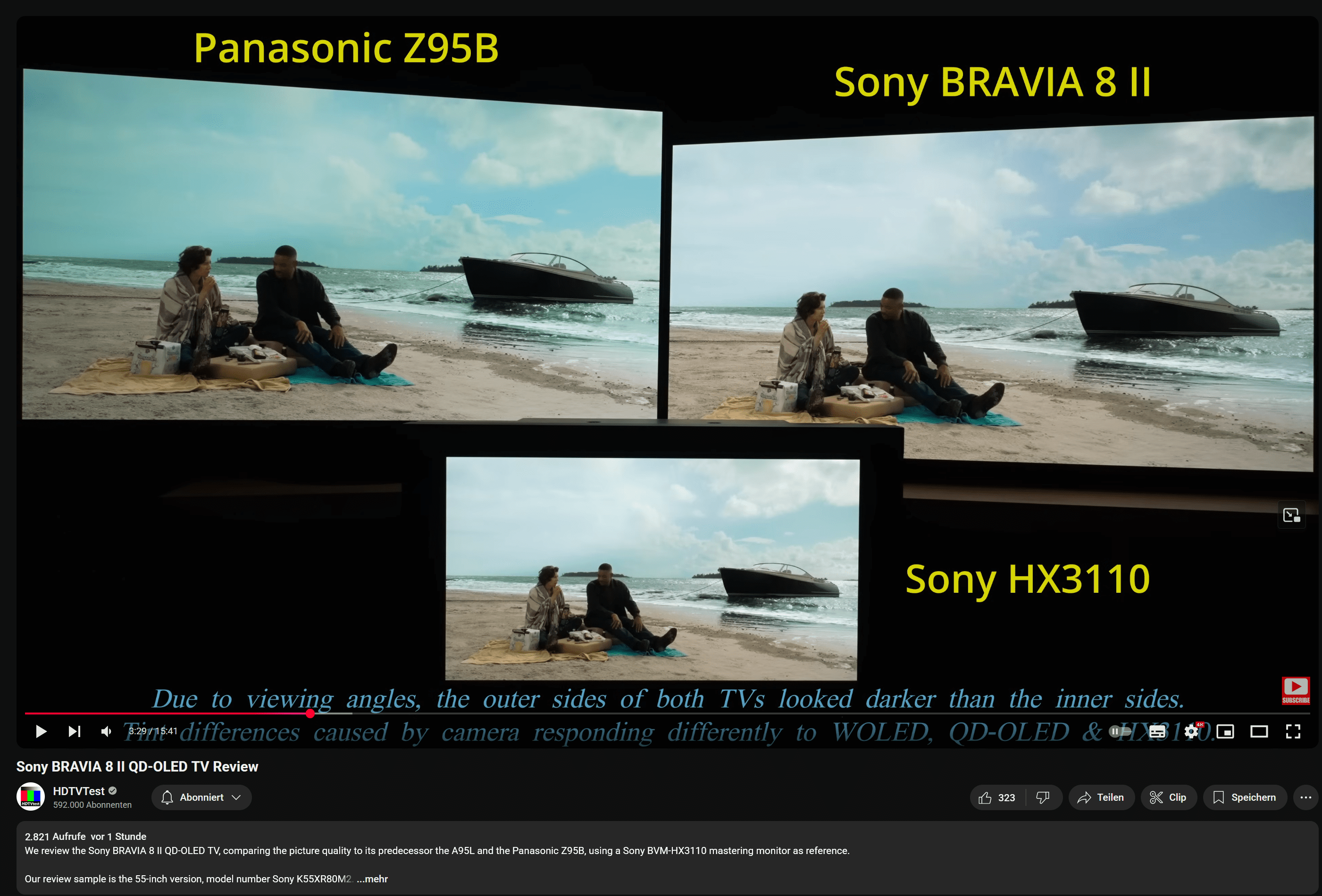

Grad n interessantes Video gefunden .. er is bei OLED aber bei der 2023er MLA Gen 3 stehengeblieben und nennt die als "neu" obwohl wir ja nun seit der 2025er Gen 4 garkein MLA mehr haben sondern 4 Stack Tandem
.. is aber dennoch mal eine coole Ansicht auf die Panel Techniken mit Vor und Nachteilen
OLED ----------------------------------------------- QD-OLED

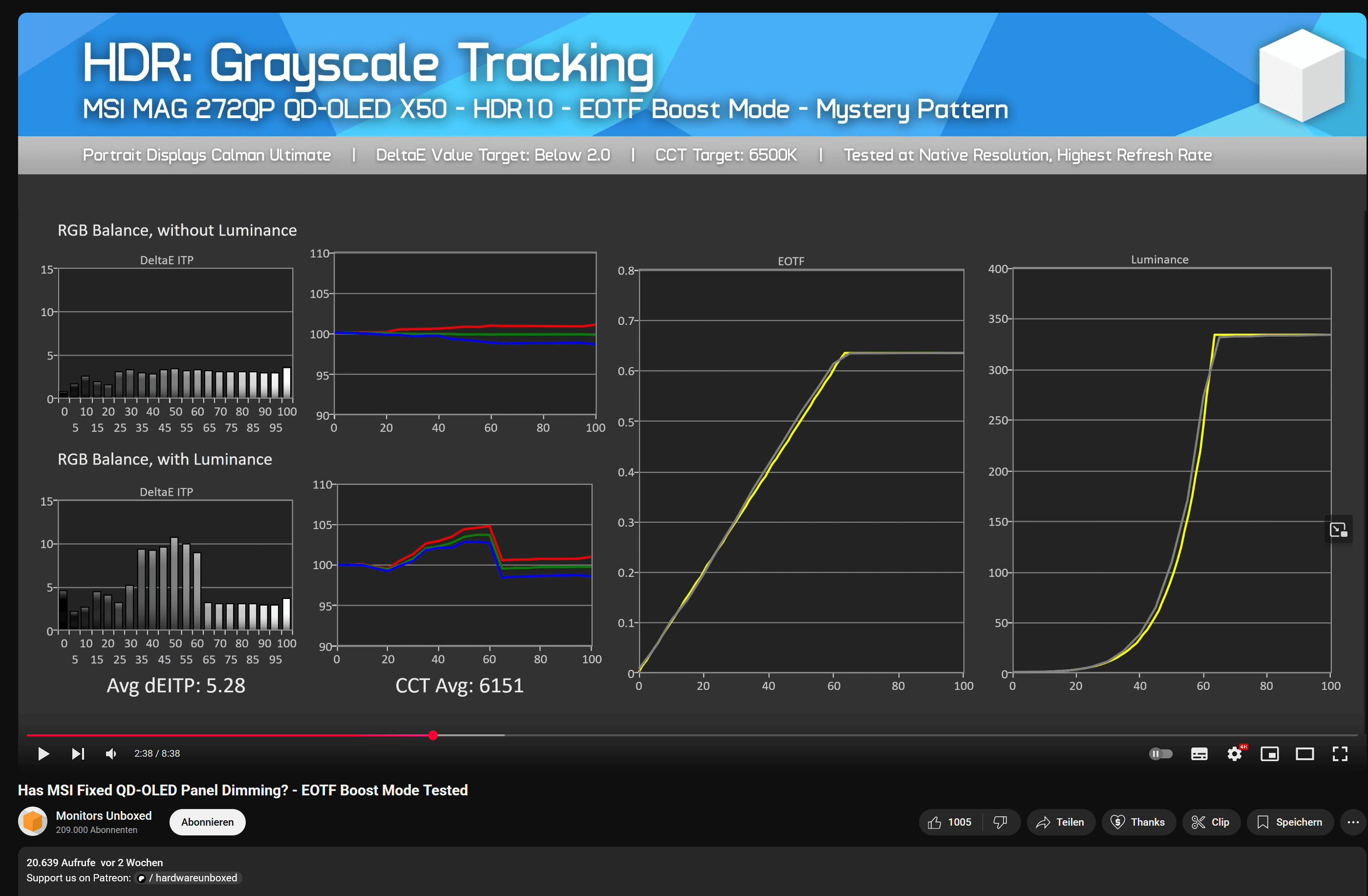

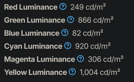

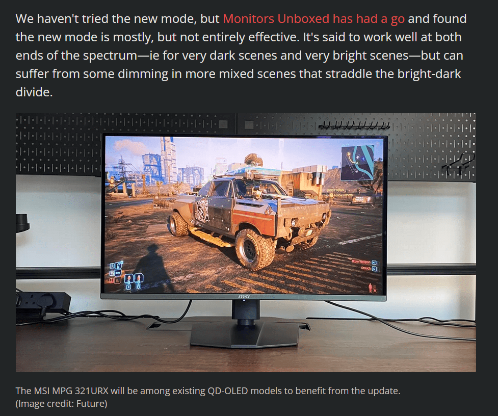

Mal wieder was "neues" aus dem OLED / QD-OLED Monitor kuriositäten Kabinet : ( ja die idioten versuchen es immer wieder )

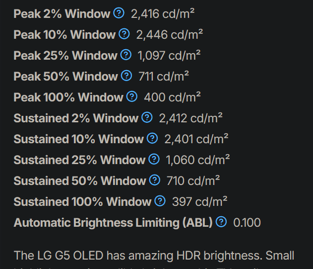

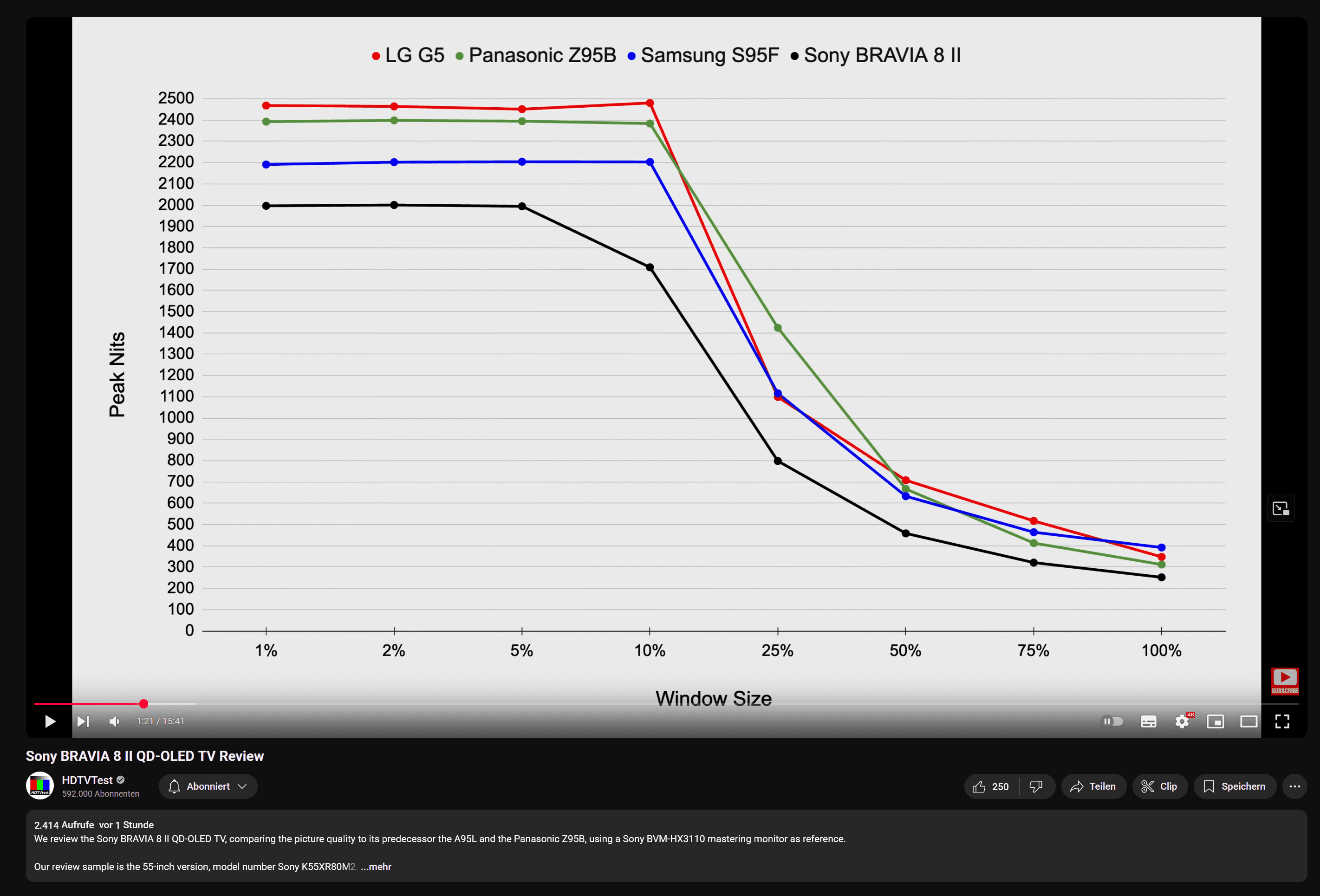

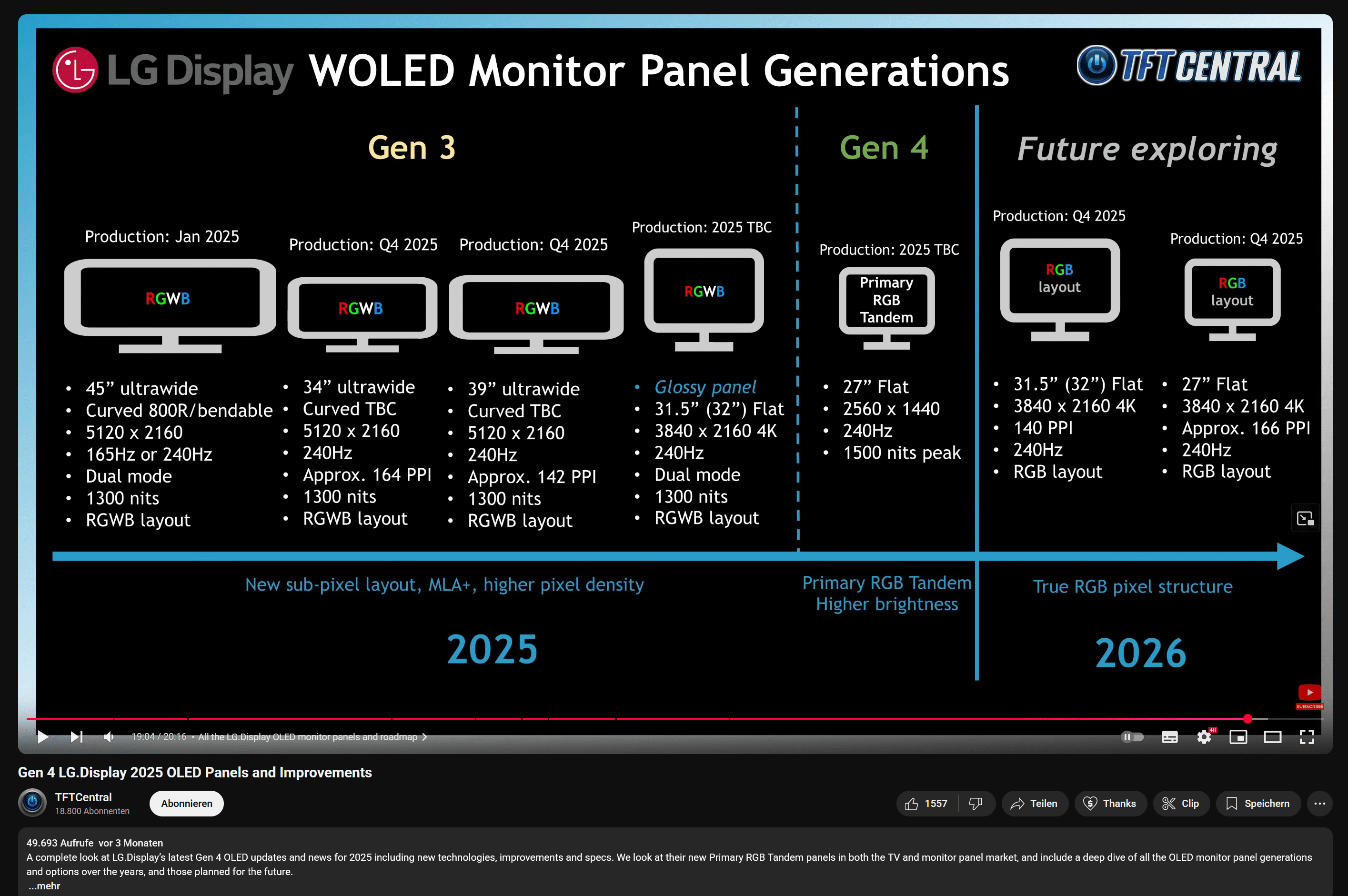

Im Game Mode :

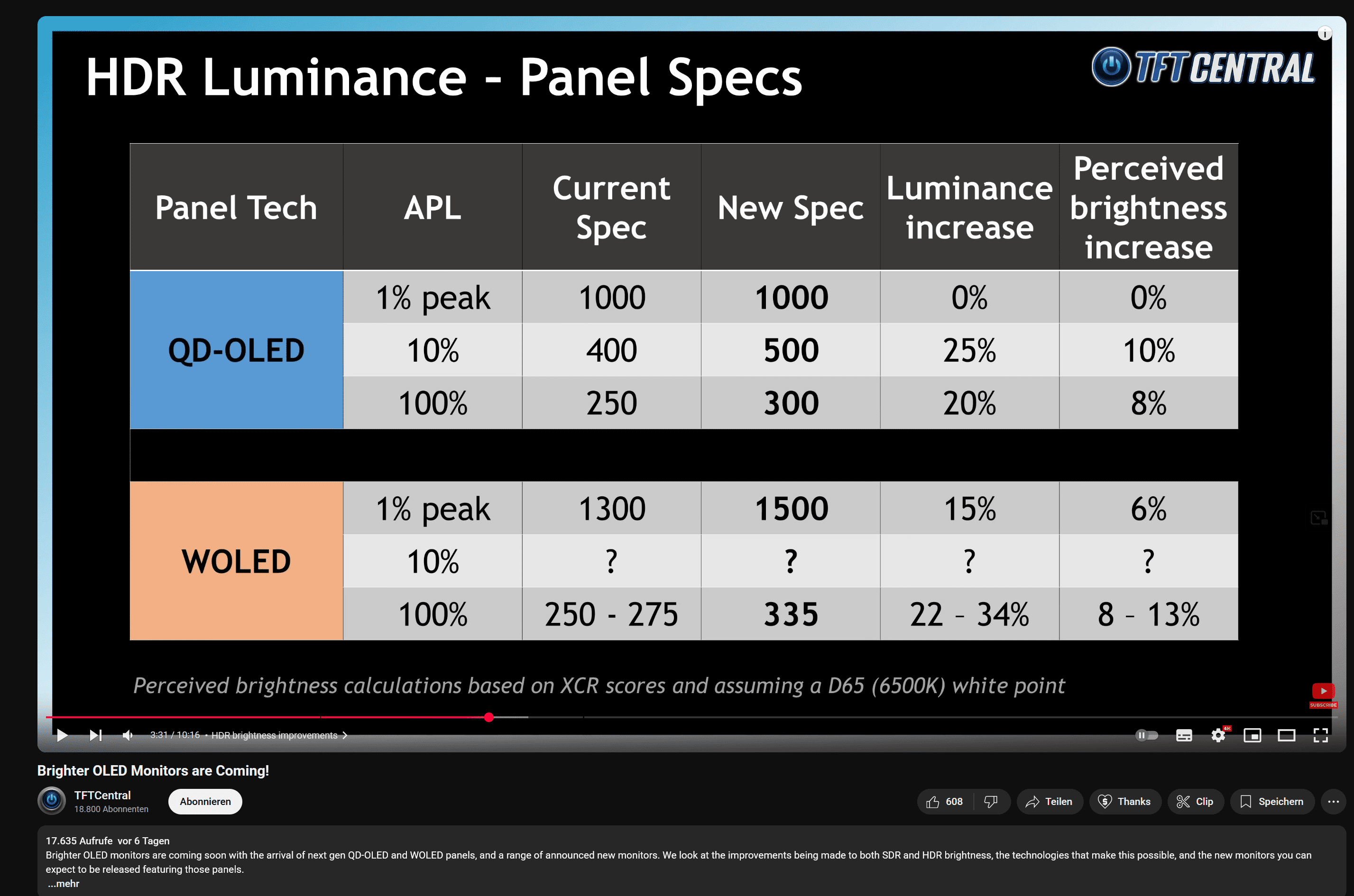

55" GX ( Gen 1 ) zu 55" G5 ( Gen 4 ) von 800 zu 2.500 Nits = 1.700 Nits mehr als vorher
48" CX ( Gen 1 ) zu 48" G5 ( Gen 4 ) von 730 Nits zu 1.170 Nits = 440 Nits mehr als vorher
48" G5 : ( vom eben verlinkten Review aber um 180 grad gedreht ) .. also BWGR ---------- Größerer G5 : ( vom Computer Bild G5 Review Video auf Youtube ) ... also BWGR

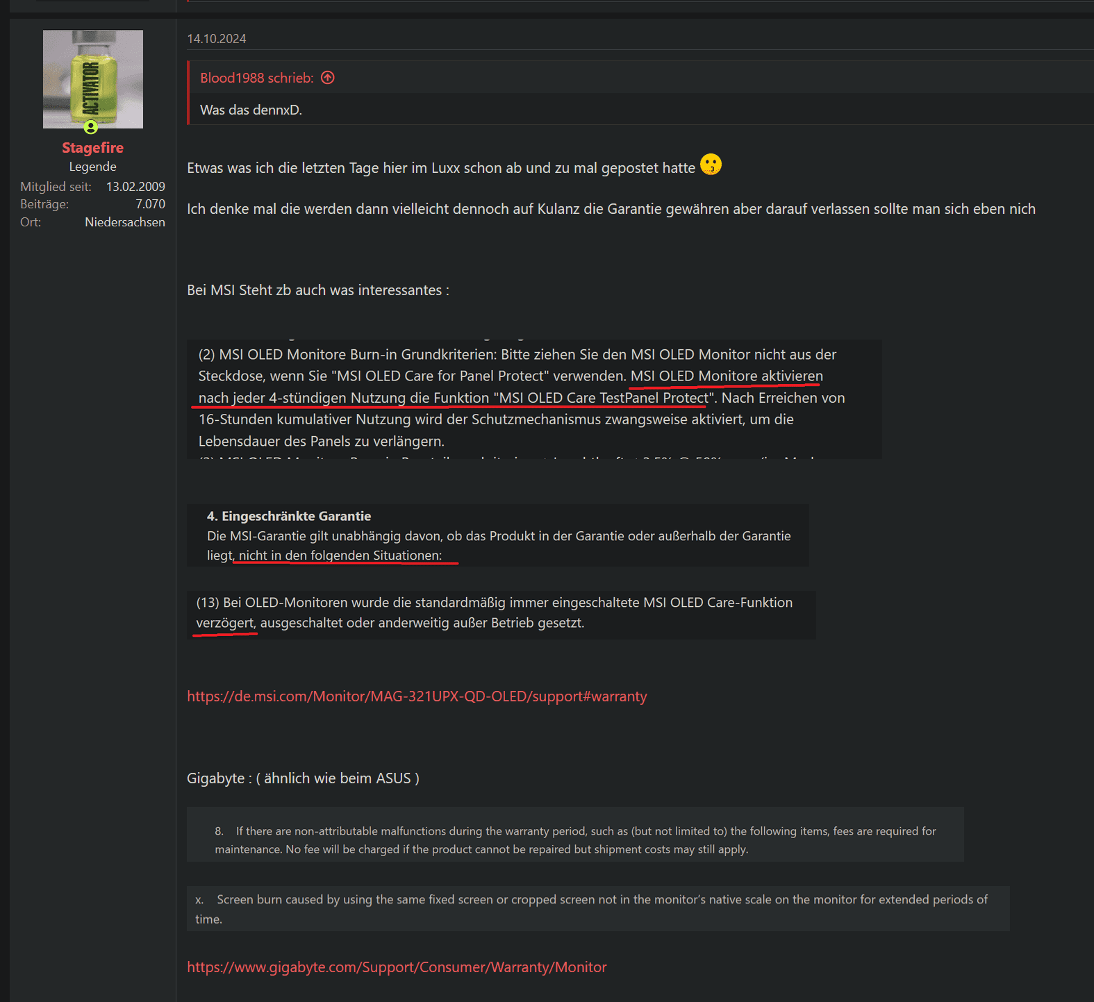

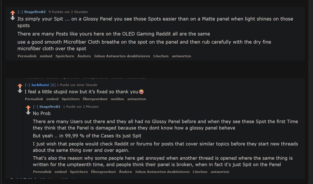

frage in die runde, nimmt ihr euren oled monitor vom strom um ihn zu reinigen oder schaltet ihr ihn nur per power-knopf aus ?
@BadSoldier OLED nie vom Strom nehmen es sei denn du bist für längere Zeit (Urlaub) nicht Zuhause. Einfach PC herunterfahren und das war es. Monitor schaltet sich selbst aus (Standby) und macht sein Refresh.
Ich Schalte nur in den Standby ( is bei meinem TV so wie bei euren Monitoren der Power Knopf )

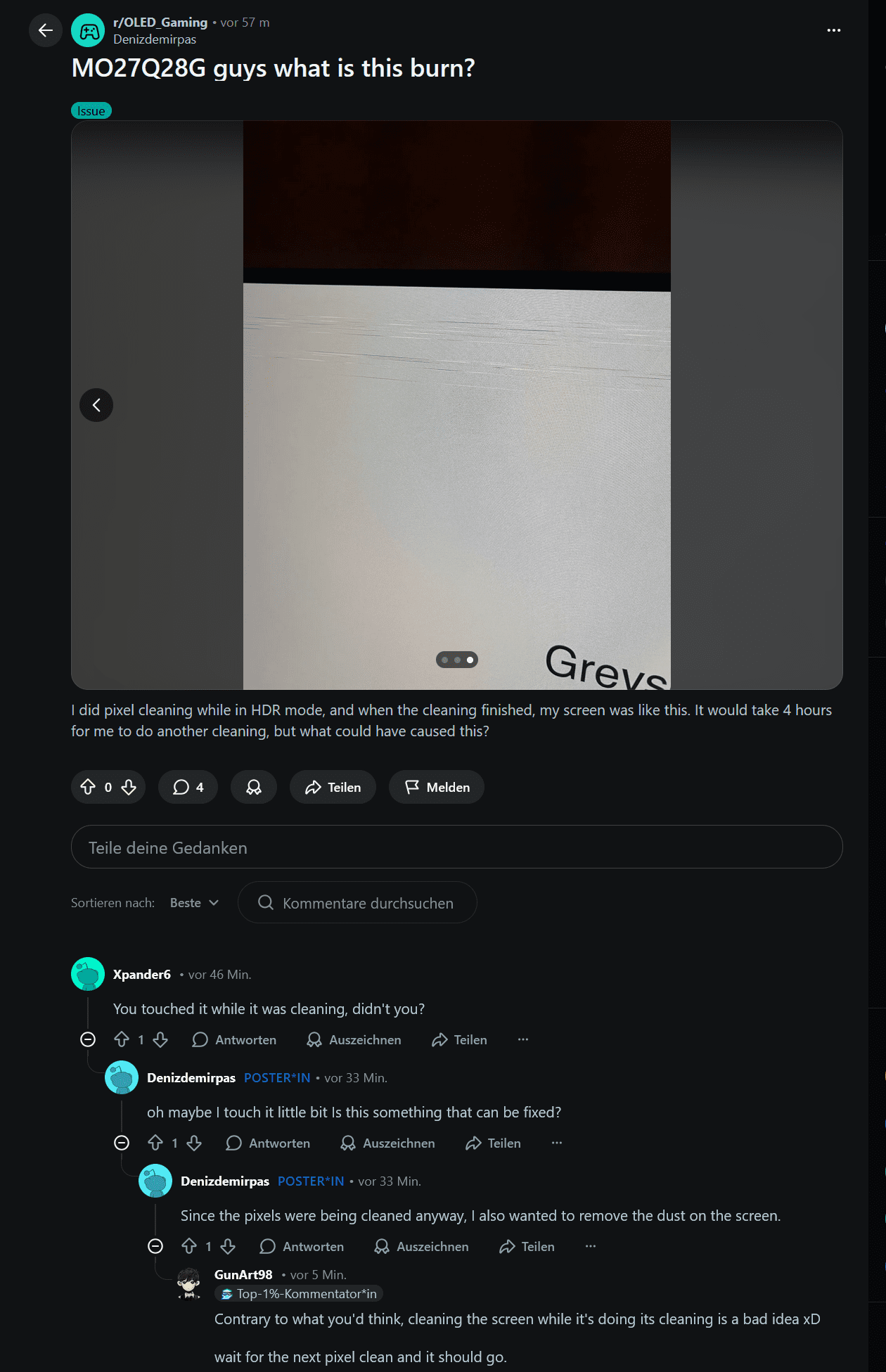

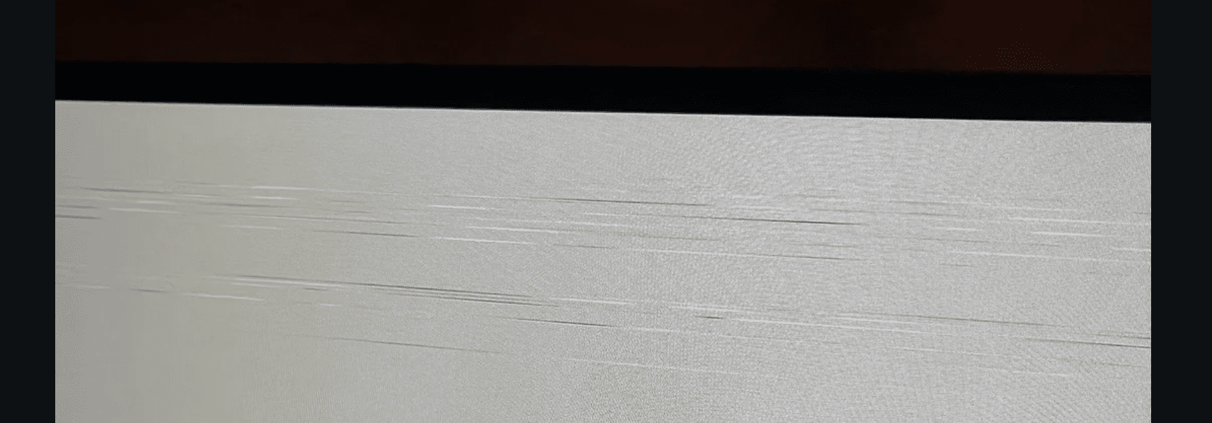

Achte aber darauf das in dem Moment kein Pixel Refresh läuft sonst sieht es nach dem Einschalten so aus :
Falls das mal passieren sollte isses dann mit dem nächsten Pixel Refresh also 4 std später dann aber wieder weg
alles klar, danke euch (y)

4,4% Reflectance ist halt richtig bitter, das ist fast so schlecht wie die ganzen billigen "semi-glossy" LCD-Fernseher.
Aber gut, für Leute die ihren OLED eh nur im dunkeln verwenden, wäre so ein Teil natürlich eine gute Möglichkeit, Geld zu sparen.

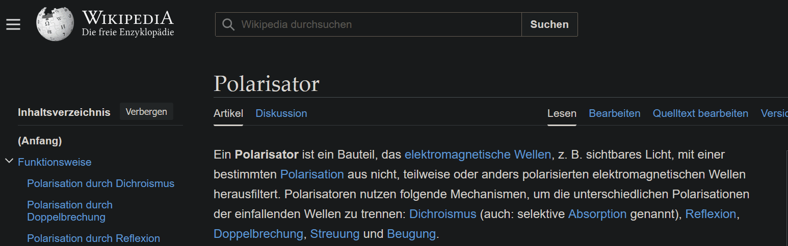

Polarizer war bei OLED, so weiß ich es von Mobile RGB-OLED, eh immer nur ein kontrastfilter, an sich ist OLED selbst alles andere als Schwarz, das macht eben erst der Polarizer als Kontrastfilter.
Währenddessen braucht das LCD seine Polarizer um überhaupt zu funktionieren.

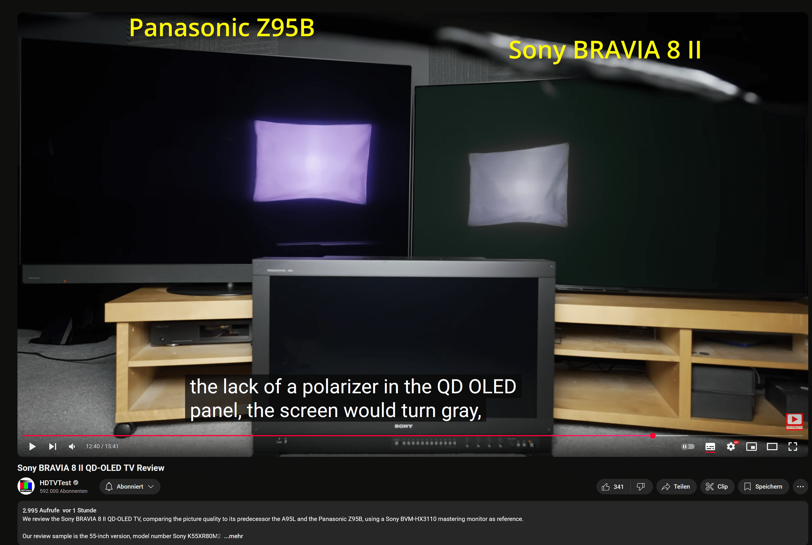

Hab mal das Video geschaut, das rechts ist ein billiger Mini-LED-TV von einem "Mitbewerber" und sozusagen preislich die Konkurrenz zum OLED-SE.
Passt ja ganz gut, der dicke Rand wegen Mitbewerber und halt das typische Semi-Glossy-Coating der billigen Teile. Daher ist der Zug auf dem Mini-LED auch heller als auf dem OLED-SE.
Jepp macht sinn und ich hab eben die Stelle auch im Video gesehen .. er sagt das bei Minute 7
Praktisch sollte das weglassen des Polarizers zwar auch ein gleichzeitig schlechteres Schwarzverhalten aufweisen wo aber LG laut Berichten mit dieser Folie gegenarbeiten wird
aber normalerweise wird dadurch auch die Performance zwischen 30 - 50 % verbessert weil ein Polarizer ja massiv Helligkeit wegfrisst was auch mit ein Grund ist warum QD-OLED kein Polarizer nutzt
da sie so eben auch kein Extra Weisses Sub Pixel brauchen wie LG Display bei ihren OLEDs und eben anders als LG eben ohne Polarizer ähnlich hell werden können ohne mit dem Weissen Sub Pixel
boosten zu müssen um die Helligkeit zu erreichen
