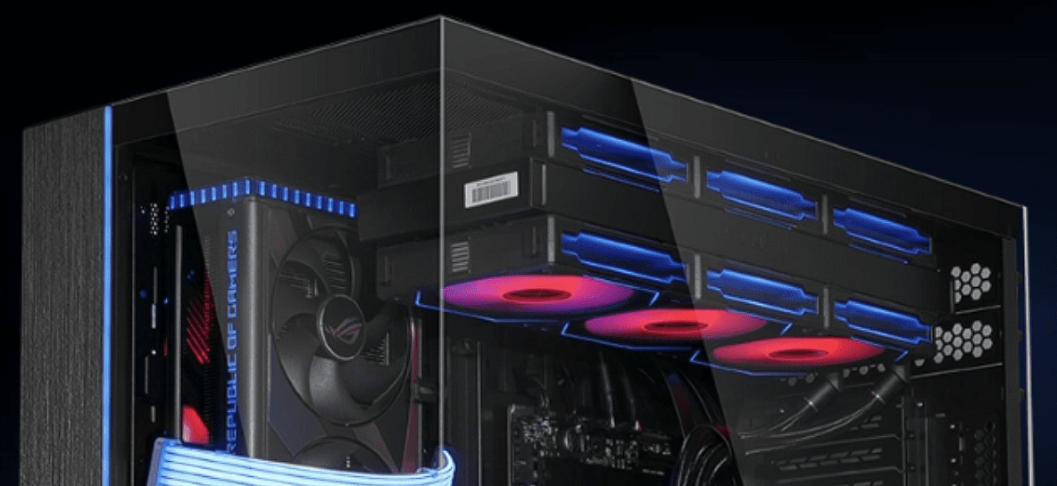

Laut dem Bild bei Lian Li ist da ganz schön viel Platz noch bis zu der Frontwand. Es ist doch ein 360er abgebildet? Aber 480er bedeutet noch einen 12er Lüfter mehr und es sieht nicht danach aus, als dass der Platz für reicht. Bleibt nur hinten rauszuschneiden.

hi, danke das Du dich meldest! er würde fast reinpassen, es fehlt quasi ein 0,5cm auf der unter Seite.. habe mir jetzt aber auch einen 420er gekauft.. noch 2 360er sind drin die ich ablösen möchte.. mein Ziel sind 3 Radiatoren.. einer oben, einer unten und einer an der Seite. Dort ist aktuell eine Alphacool Core 360er Distro drin, ich habe mir jetzt push Pins bei Alphacool bestellt, damit kann man die Distro an dem Radiator stecken so das die Disro vor dem Radiator ist.. ich muss nur schauen wie ich das rein von den Hardtube realisiere.. alles nicht so einfach.. wollte meine neue 5090 die ich gerade mit einem Alphacool Wasserblock (endlich lieferbar für Zotac gewesen) mal was gönnen.. mich haben die 360er Radiatoren genervt die sehen darin einfach nicht schön aus da diese klein wirken und daher natürlich ein 420 perfekt passt.. Ich mache mal morgen Bilder und stelle die hier rein.. das ist Dein Build? haste mal ein Foto von deinem ganzen PC?

ja ich könnte da hinten etwas leicht rausschneiden was natürlich den Wert des Gehäuses mindert...
Verkaufen... Neue passende radis kaufen und ordentlich einbauen. Wegen nem fehlkauf von nicht kompatiblen Teilen das Gehäuse zerschneiden und die dann mehr schlecht als recht einbauen was auch noch kacke aussieht. Hmm...wäre für mich persönlich keine Option.
