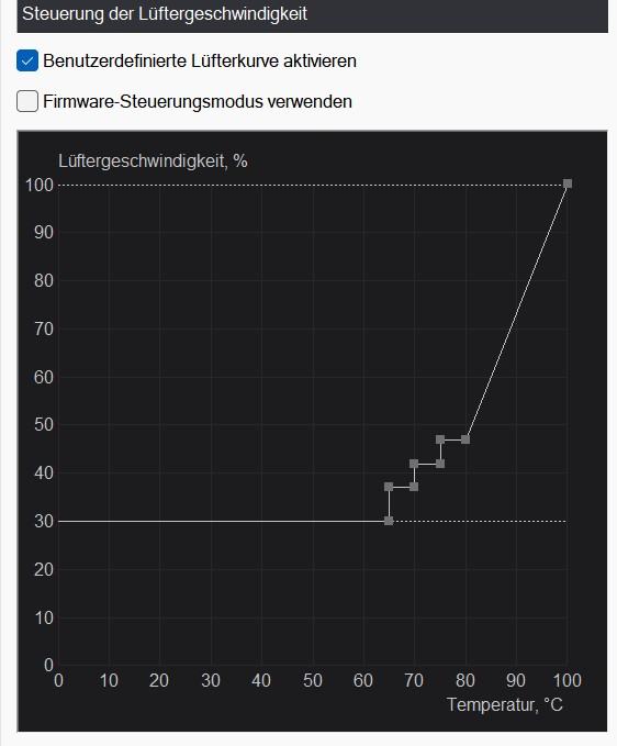

Wenn du eine Benutzerdefinierte Lüfterkurve im MSI Afterburner erstellst dann kannst du die min Drehzahl einfach auf 30 Prozent stellen.
Die anderen Werte für die Kurve sind bei jedem anders. Der eine will es Silent und der andere kommt mich Krach im Gehäuse klar.
Beispiel für eine recht Ruhige Lüfterkurve:
Edit: Ich kann nur Empfehlen die Karte auch noch mit Undervolting zu betreiben.
Ja das hab ich jetzt schon gemacht mit den 30%. Ich dachte nur das jemand vielleicht ein ganz gutes Allround Profil hat. Sowas als richt Wert.
