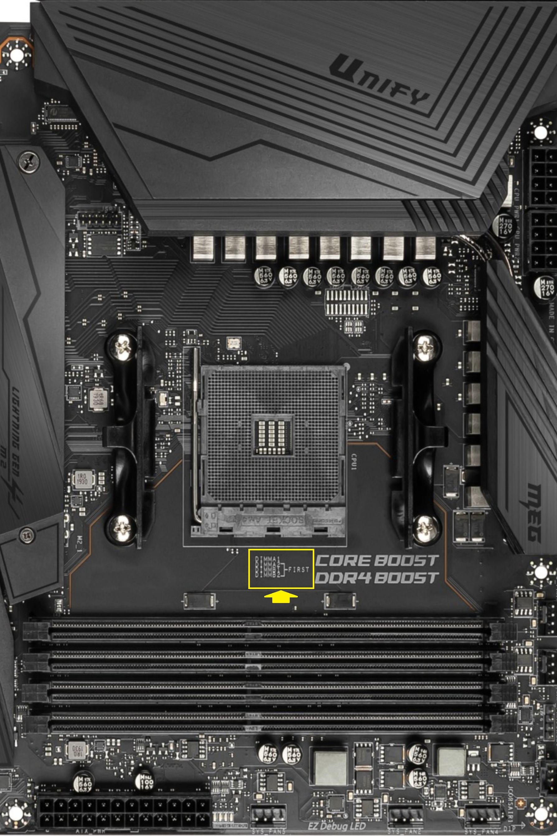

Nur zwei exakt gleiche Ram Riegel in Ram Slot A2 und B2 verwenden bzw. Ram Slot 2 und 4., A2 und B2 steht auch auf dem Mainboard, Bild unten.

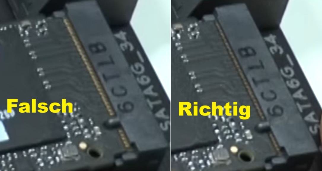

Auch hier alles an NVMe Laufwerken ausstecken bzw. entfernen.
Es reicht schon wenn nur ein Laufwerk defekt ist oder nicht bis zum Anschlag im M.2 Slot sitzt, unten ein Bild wie es nicht aussehen sollte, einmal Falsch und einmal Richtig, die Kontakte sind kaum noch zu sehen.
