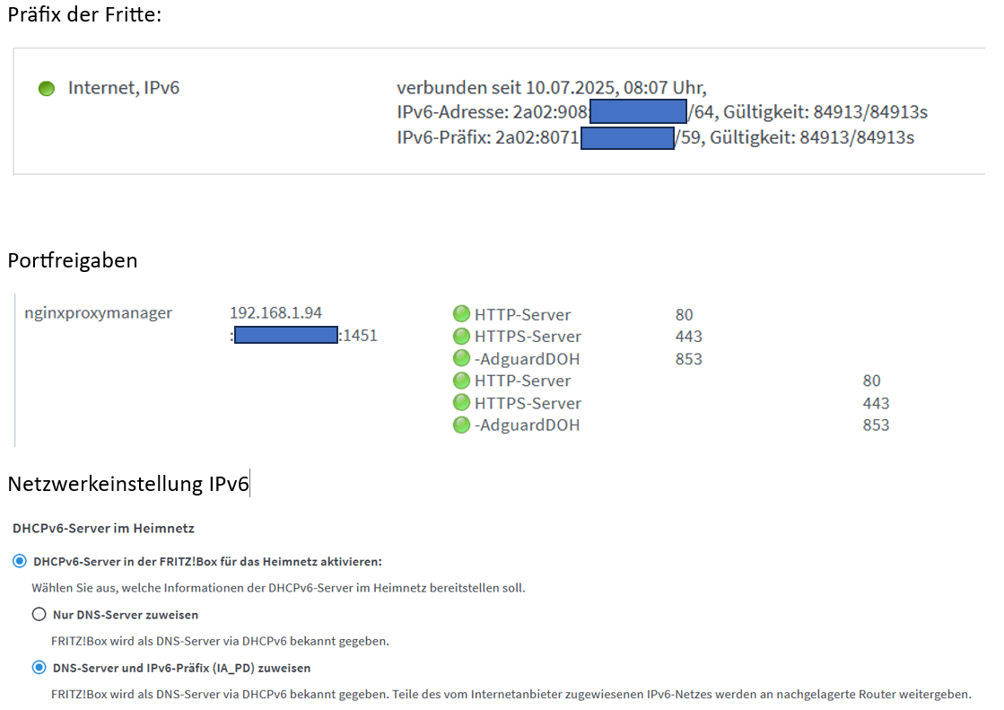

paar Screens aus der Fritte

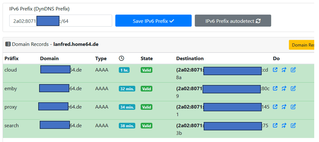

so schaut es beim dynDNS Anbieter aus.

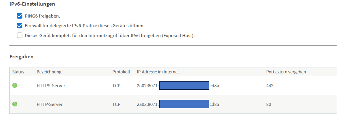

in der Fritte ist jeweils eine Freigabe eingerichtet für IPv6 (screenshot ost für NC daher 80 und 443)

Für die dort vergebene IPv6 in der Fritzbox eine reine IPv6 Freigabe für 80+443 erstellt.

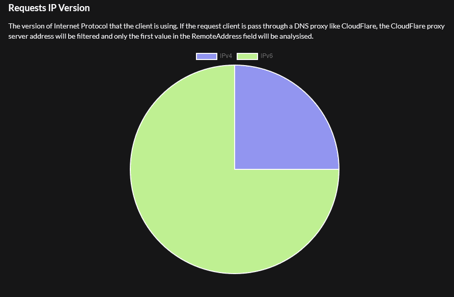

und der Zoraxy hat schöne Diagramme
die IPv4 anfragen sind Intern mit 192.168..
