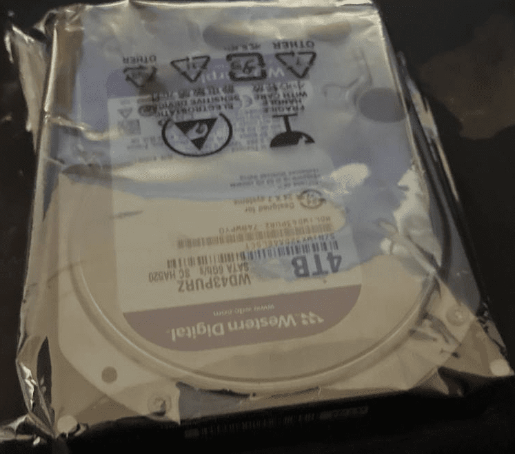

Is ja nicht so schwer:
Ich tät mir die Skyhawk aussuchen... ist halt SMR, aber geht nicht anders. Dazu ein passendes USB Gehäuse und gut.
Ja ich stand Bei MM Vor dem regal und sahe ein 4 TB Von WD für 89 Euro aber 3,5zoll dan mache dort hall meine ganzen daten drauf

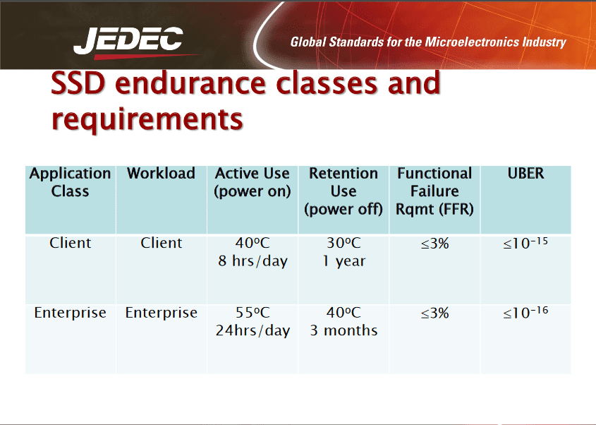

Ich war bisher der Meinung, dass SSDs für die langfristige Lagerung von Daten nicht ideal sind.
Das stimmt aber nur, wenn sie die ganze Zeit offline sind, also lange ungenutzt z.B. im Schrank liegen. Dies mögen HDDs aber auch nicht, die sollten auch regelmäßig angeschlossen und genutzt werden, so steht z.B. in diesem Produkt Manual einer Seagate HDD:
Wenn man sie also in Betrieb genommen hat, dann sollte sie nicht länger als 30 Tage ungenutzt blieben. Lass es bei anderen 60 Tage sein, auf jeden Fall sollte man HDDs nicht ewig ungenutzt lassen. Bei SSDs schreibt die JEDEC in der JESD218 für Client SSDs dagegen 1 Jahr Date Retention Time im stromlosen Zustand bei 30° Lagertemperatur (weniger ist besser) vor:
Die Frage ist halt, ob der SSD Hersteller sich an die Vorgabe des eigenen Branchenverbands hält, dies würde ich nicht von allen erwarten, aber von denen die selbst NAND Hersteller sind schon und deshalb kaufe ich auch nur SSDs von denen oder ihren Tochterfirmen, auch wenn die dann ein paar Euro mehr kosten. Hier haben SSDs also klar einen Vorteil.
Aber wenn es Backuplaufwerke sind, dann sollten sie ja sowieso nicht ewig ungenutzt im Schrank liegen, sondern die Backups müssen ja auch regelmäßig aktualisiert werden, wozu das Laufwerk dann ja angeschlossen werden muss. Bei SSDs würde ich dann dem Controller danach noch Zeit lassen im Hintergrund Ausgaben wie das Refresh zu machen.

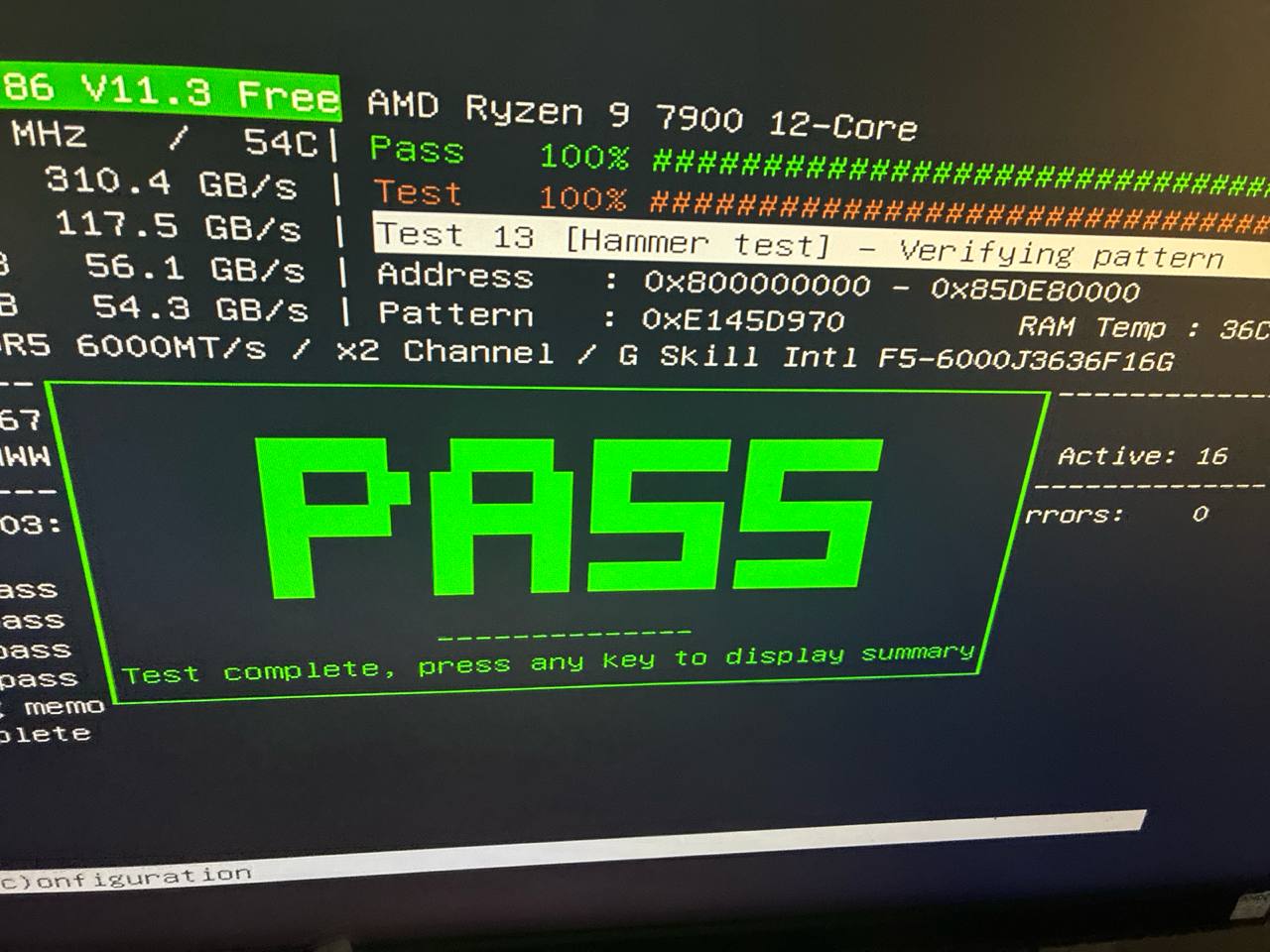

habe ram test mit windows gemacht keine fehler.
Der RAM Test von Windows ist sehr oberflächlich und kann auch nicht das ganze RAM testen, ich würde immer Memtest86 oder Memtest86+ nehmen.

hatte auch auf der interne HDD Auf der Der DS220+ Und Auf der EXT HDD sichrungs HDD 19 ordner mit Kuroptten daten MP3/OGG Hatte aber die daten noch auf m-disk
war auch eine zeitlang mit defecter amd ryzen 7900 cpu unterwegs evt daher
Da alle Daten durch die CPU und über das RAM gehen, sind Fehler in dem Bereich gerne für Datenkorruption verantwortlich. Es reicht ja, wenn beim Schreiben einer neuen Datei die Adressen verfälscht werden und dadurch Bereiche bestehender Dateien überschrieben werden. Deshalb hat man im Servern und wirklich professionellen Workstations ja auch ECC RAM, damit so etwas nicht passiert und wenn ein RAM Probleme macht, man dies im BIOS und / oder dem System Log sehen kann.
