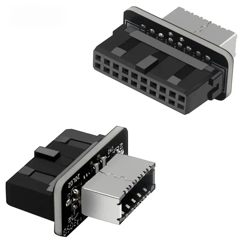

- Kann mit diesem Mainbord der USB C Port des Gehäuses genutzt werden?

USB-C geht bei dem Board nur mit Adapter. Auch würd ich bei DDR4 nicht soviel fürs Board ausgeben, eher ein H610.

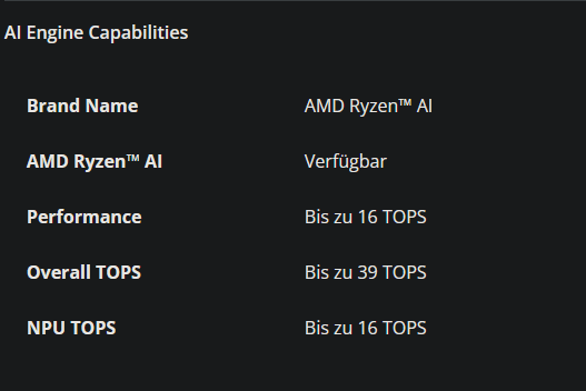

Wenn ich einen Office PC für 10 Jahre bauen würde, dann wäre mir die NPU sehr wichtig.
Heute braucht man das schon für Recall. In 5 Jahren wahrscheinlich, kann man ohne gute NPU Office, Outlook usw. nicht mehr zeitgemäß benutzen.
Das wäre so, als dürfe man heute kein ChatGPT & Co nutzen.

Hallo Aluis, ist eine NPU eine dedizierte Einheit auf einer Karte oder gibt es CPUs, die eine NPU integriert haben. Sorry falls ich blöd frage, mir sagt NPU nix. Oder hältst Du den 10 Jahres Horizont für unrealistisch? Oder nimmst Du mich auf die Schippe?
Hallo xrated, danke für das konkrete Feedback. Und mit welchem Board könnte ich den USB-C Anschluss vom Gehäuse nutzen bzw. auf welches Merkmal muss ich bei Auswahl des Boards achten?
ja die vorgeschlagenen Mini pc`s haben in der CPU die NPU :d
z.b. AMD Ryzen™ 9 8945HS

es ist ein A-KEy Header
Vielen Dank für Deinen Input. Habe das Board nun getauscht gegen ASRock B760 Pro RS/D4. Das sollte nun passen, oder?
