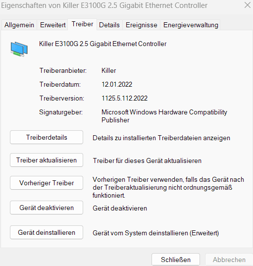

Treiberauswahl zeigt nun aber den neuesten Treiber nicht an, automatische Treibersuche sagt "der aktuellste Treiber ist installiert" (siehe Screenshot)
2 Linux PC laufen komischer Weise seit Jahren(!) ohne solche Ausfallerscheinungen...
Kann sein, dass der Treiber von Anfang 2025 noch aktuell ist, aber die Suite zur Killer Steuerung müsste upgedatet sein.
Ja meiner ist aber von 2022... laut dem Screenshot... Die KillerSuite würde ich freiwillig erst gar nicht installieren wollen...

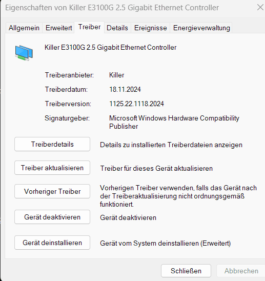

So, nach Neustart, und manuell festgelegtem Installationspfad hab ich dieses Resultat:
Immerhin! War fast ganz einfach!
Hä, wenn du das "KillerPerformanceSuite_40.25.509.1465_Win10-11x64.exe" ausführst, wird der Treiber und die Suite installiert :)
Du hättest nur von Anfang an die Killer Suite installieren sollen, dann hättest du dir den ganzen Ärger erspart :bigok:
Ja, ich hab benutzerdefiniert installiert, ohne die Suite, nur die Treiber.... Aber scheinbar hat der Installer dann den Installationspfad dann nicht angelegt und gar nichts installiert.
Ich habe den PC neugestartet um zu schauen ob es nach dem Neustart aktualisiert ist, aber fehlanzeige.
Dann hab ich den Installationspfad gesucht, aber nicht gefunden. Also nochmal installiert, ohne die Suite aber den Pfad manuell auf c: gelegt und siehe da: Es wurde dann der Treiber auf den im letzten Screenshot aktualisiert....
