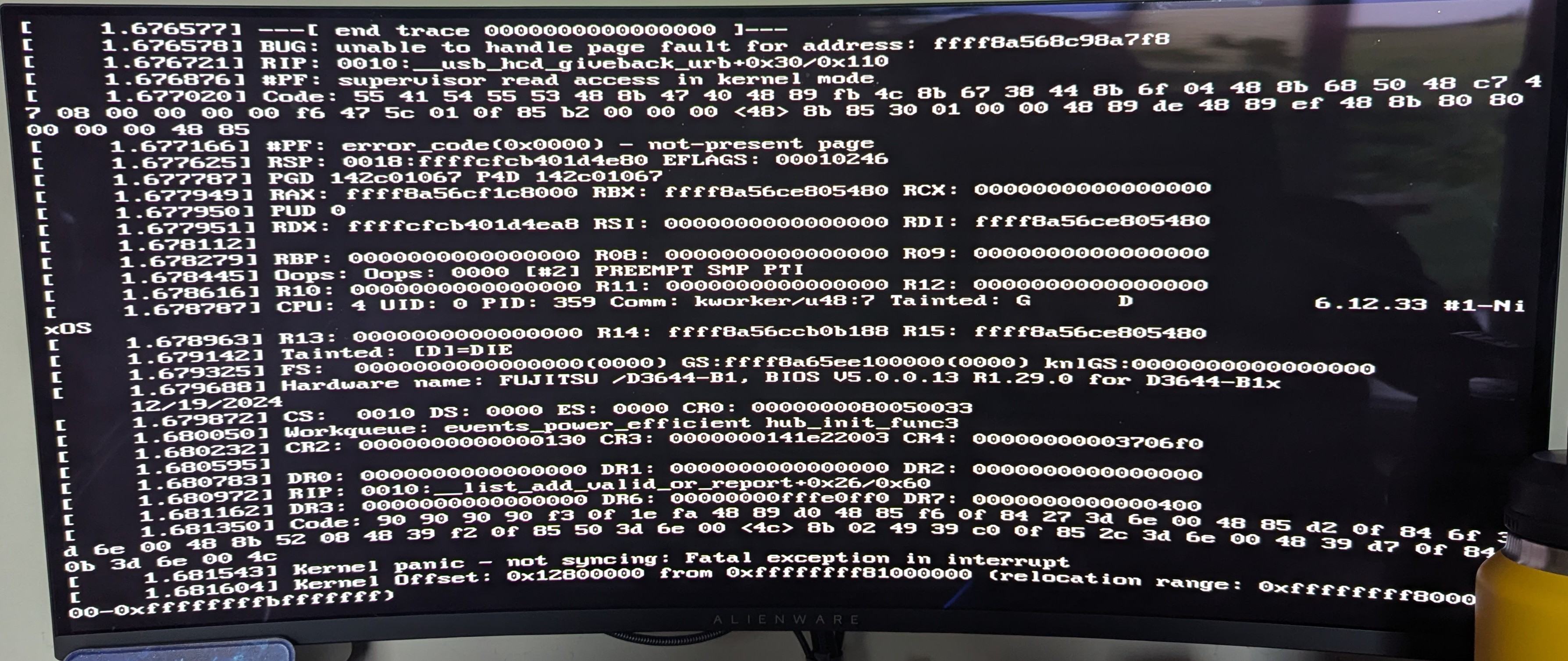

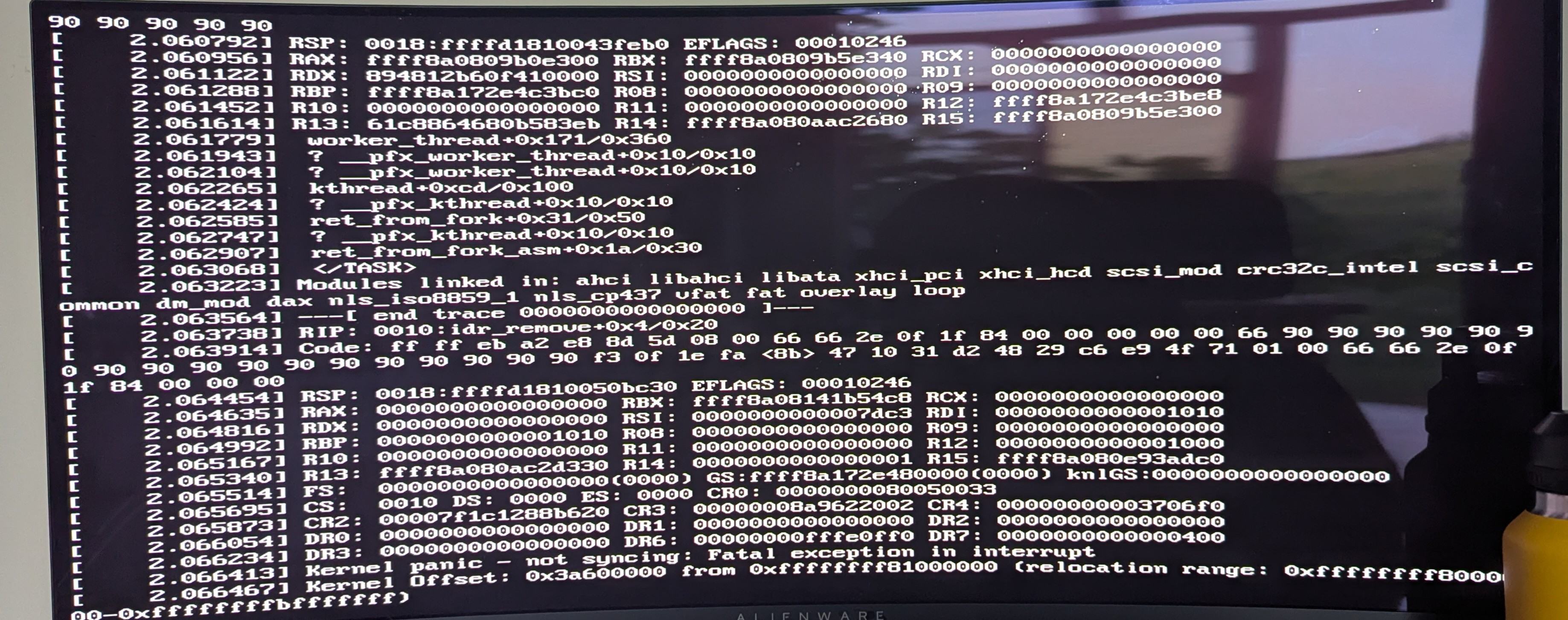

- NixOS minimal iso gebootet --> panic

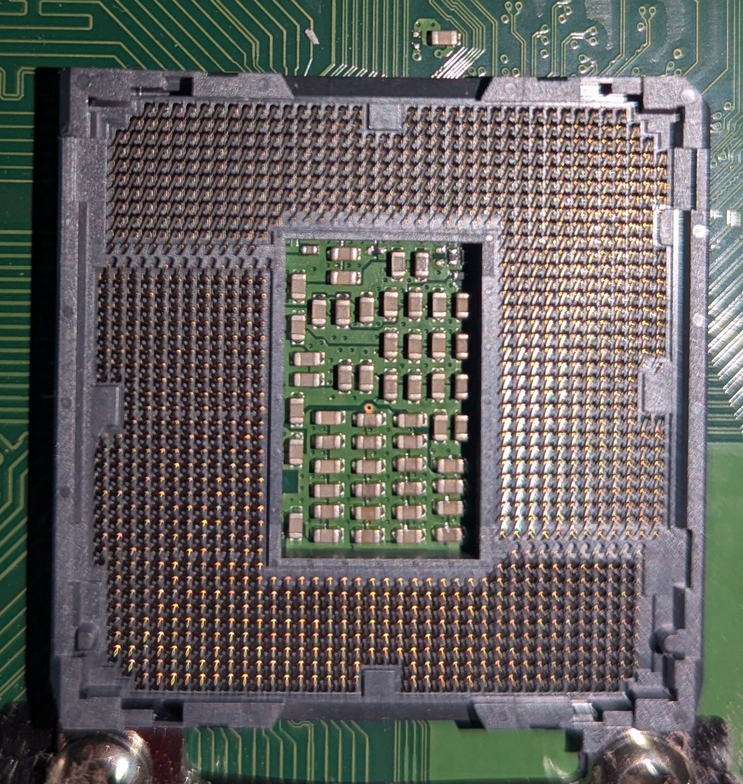

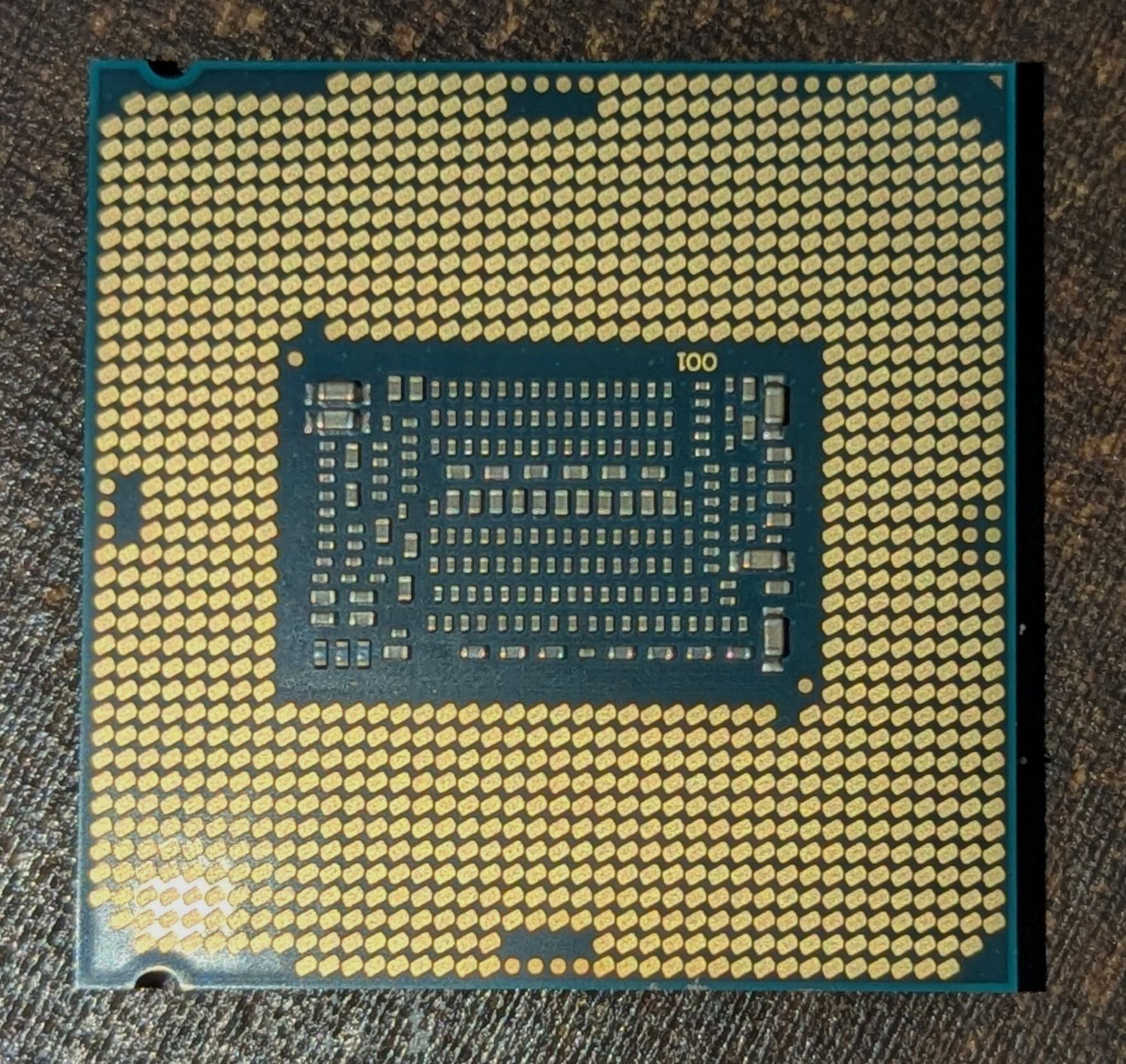

Die CPU sitzt seit Jahren im Sockel, das Board lag derweil im Case eingebaut im Keller. Und damals hat es noch funktioniert, allerdings mit anderem RAM. Deshalb hatte ich das jetzt erstmal nicht im Verdacht, aber guter Einwand kann ich dennoch abchecken. Worauf soll ich beim Sockel achten?

Hier erst mal die Bilder:

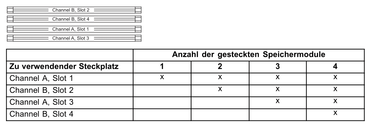

Und wenn du 3&4 bestückst ?
Bootet nicht, piepst einmal kurz wiederholt.

Naja okay... den ganzen Schlunz umgebaut.. wieder Probleme. Hängt bei "2F" Intel MRC Execution... deutet wieder auf RAM hin.
Einen einzelnen Stick probiert oder auch den 8GB nicht-ECC Stick... gleiches Problem.
Dann nochmal alles auseinander gebaut, CPU und RAM Kontakte mit Isopropanol gereinigt und wieder zusammen gebaut.

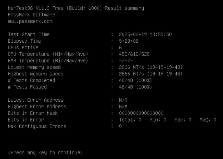

Juhu es geht einen Schritt weiter... direkt nochmal Memtest anschmeißen.

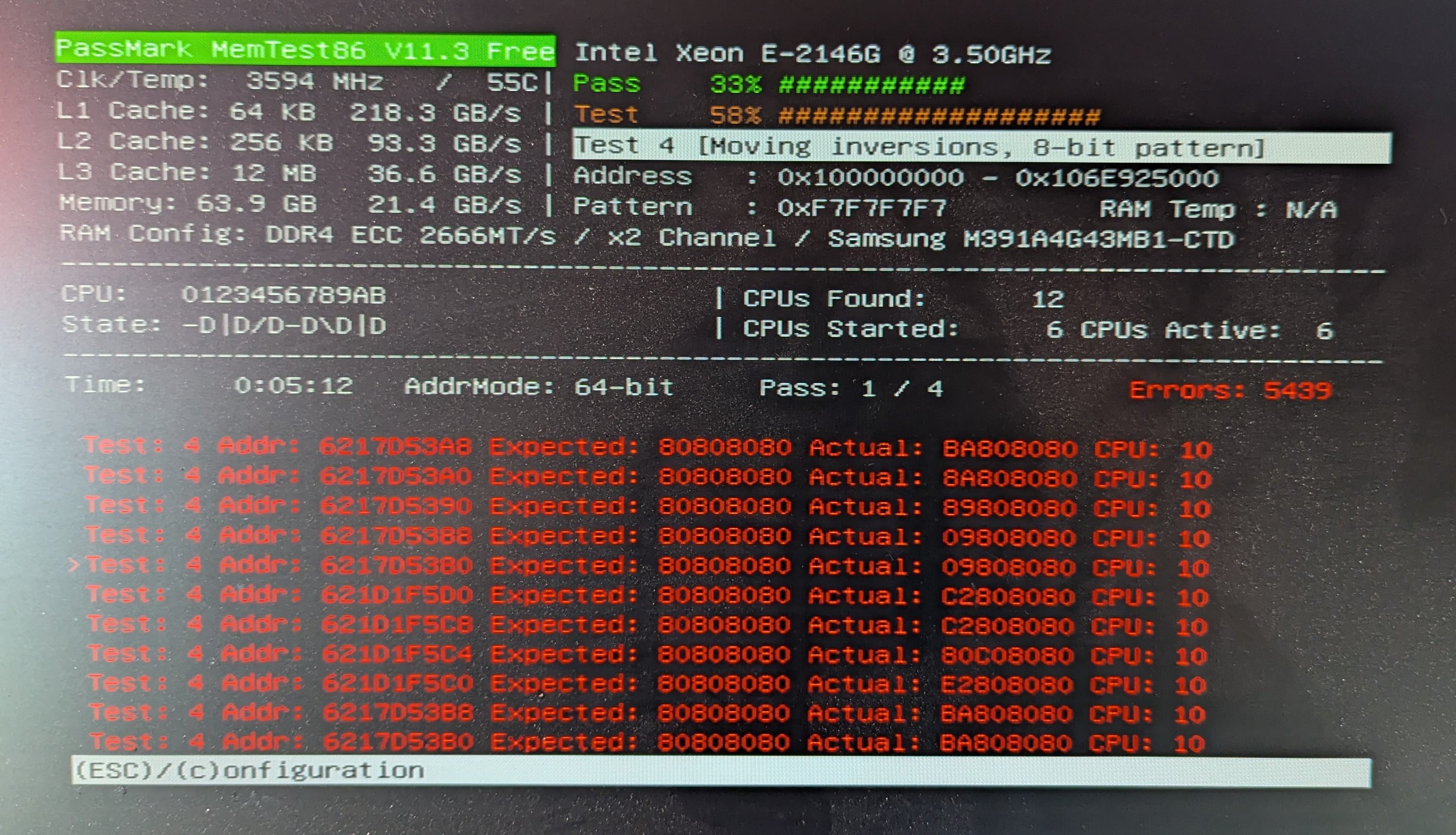

(War nicht nur CPU10, ist über verschiedene Cores durchgewechselt)
Wunderbar! Eine Freude!
Da der Memtest mit dem RAM aber auch schon mal mehrere Stunden gut durch ging weiß ich jetzt nicht was ich davon halten soll. Könnte eine fehlerhafte CPU auch solche Fehler beim Memtest hervorrufen?
Wenn der IMC einen Treffer hat läuft häufig Dual Channel nicht ohne BSOD/Fehler, aber möglich sind auch so Geschichten wie bei dir.
Ich würde halt 2x 16GB von der QVL oder zumindest mit übereinstimmender IC Bestückung holen um Sicherheit zu haben.
Klar kann auch die CPU eine Macke haben. Aber meist sind es Kontaktprobleme, oder eben kein QVL.
Statt neuem Board hätte ich mir zuerst ne andere CPU besorgt, weil der Sockel gut aussieht. Und Ram hast du ja schon mehrere probiert.
