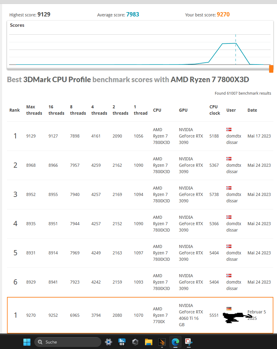

Wollte den 7800x3D gegen meinen 7700X tauschen. Jetzt habe ich noch mal den CPU Test von 3DMark gemacht und
bin dann doch ein wenig enttäuscht ob dies so richtig ist.
Weil wenn das so wäre, würde ich den 7700X nicht aufrüsten wollen, lohnt sich dann wohl nicht.
Was sagt ihr, kann das so sein wie auf dem Bild?

Nun Stelle ich die Gegenfrage, was hast du dir denn erwartet?
Du hast einen 7700X verbaut, der hat 8 Kerne und 16 Threads, 5,4Ghz maximalen Takt und 32MB Cache.
Der 7800X3D hat ebenfalls 8 Kerne und 16 Threads, 5,0Ghz maximalen Takt und 32MB+64MB Cache.
In diesem synthetischen Benchmark wirst du am ehesten feststellen daß der 7800X3D sogar etwas "schlechter" abschneidet als der 7700X was quasi dem Takt geschuldet ist.
Das große Etwas am X3D Prozessor ist der große Cache. Dort kann die CPU bestimmte Datenpakete hin speichern die sie oft und immer wieder benötigt. Das hilft der CPU enorm um wiederkehrende Arbeiten auszuführen. So etwas ist typischerweise in einem Spiel zu finden. Dort wirst du durch die X3D CPU bessere FPS sehen als mit dem 7700X.
Wobei das mit einer relativ kleinen Grafikkarte a la 4060 Ti nur minimalst zu Tragen kommen wird.
TL/DR - der Tausch von 7700X auf 7800X3D ist unnötig.

Wenn Du sowieso mit den fps zufrieden bist, dann macht ein Tausch zum X3D keinen Sinn und sonst wäre die Frage, ob es nicht eher lohnt die Graka upzudaten als die CPU.

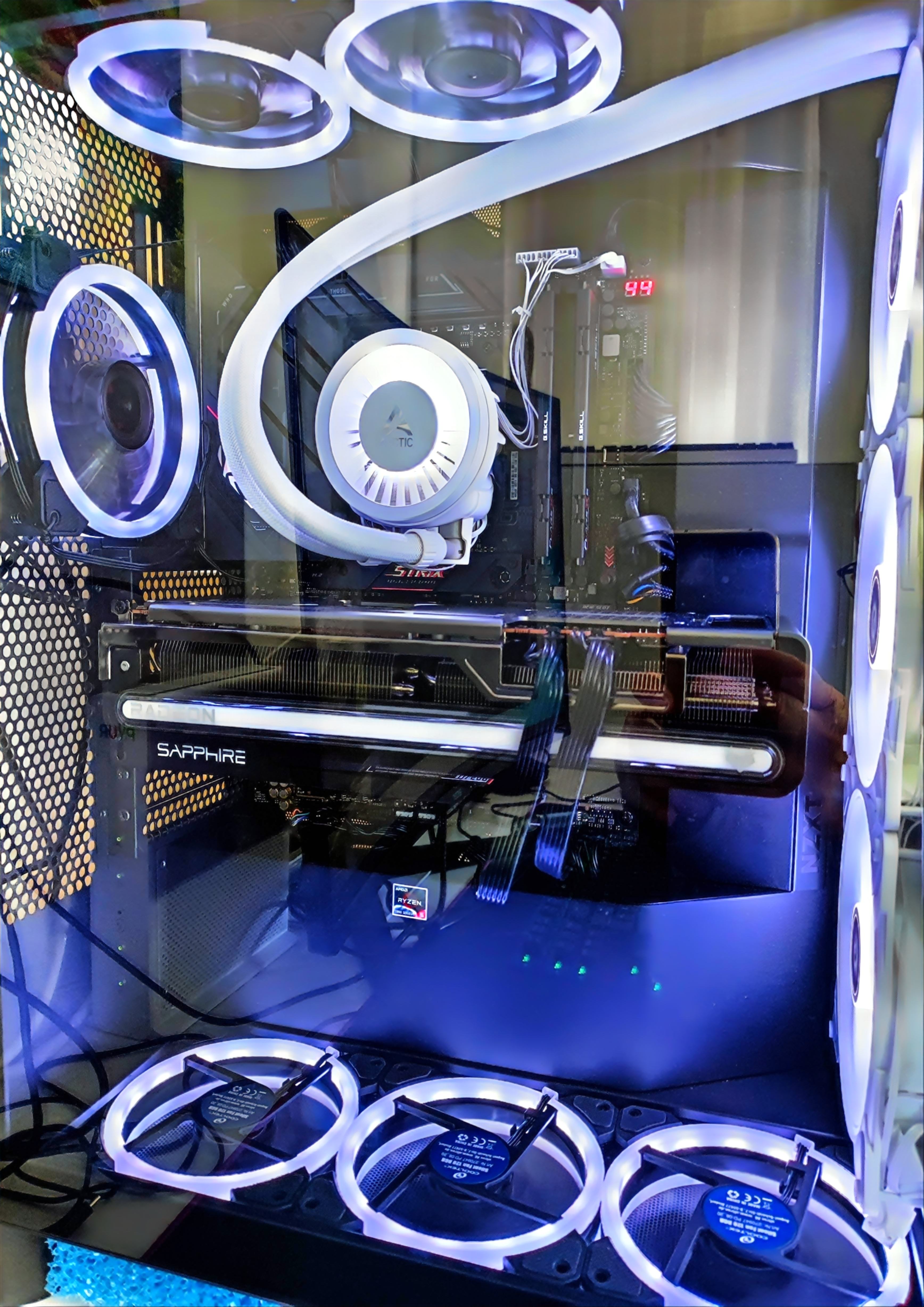

Nur zur Info , mein Bastel-Rechner sieht ganz anders aus (siehe Bild) :LOL:

Gehts denn nur um 3dmark und anderen Benchmarks ?
Sonst im Durchschnitt ist der X3D halt genau wegen dem Cache schneller als der non X3D, aber das betrifft halt viele Spiele.
Denke rein zum Benchen und Anwendungen kann in einigen Szenarien ein nonX3D schneller sein, wenn es eben nur um den Takt geht wie in deinem beispiel aufgeführt.
Der nonX3D taktet halt höher und kann auch höher übertaktet werden, wenn man auf Punkte Jagt geht.
Deshalb kommt es eben hier drauf an was man damit machen möchte.
Ansonsten ne kombi aus 7700X und 4060Ti passt zu einander im Gaming. Ein wechsel zu einem X3D würde vermutlich garnicht so viel bringen speziell in Spielen.
Gehen wir mal von einer Auflösung von WQHD aus könnte bei einem deutlich schnelleren Grafikbeschleuniger durchaus ein wechsel zu einem X3D deutlich messbare Unterschiede ergeben bei vielen Spielen,
aber in dieser kombi derzeit sehe ich kein Handlungsbedarf. Wenn du @Spaßiger einfach aus spaß tauschen magst ist das legitim, aber erwarte nicht so viel bei deiner aktuellen konfiguration.

Ein 7800X3D schneidet also wirklich schlechter ab, entgegen "allen" anderen Benchmarks - kann es nicht sein, dass es einfach Auslesefehler war?
