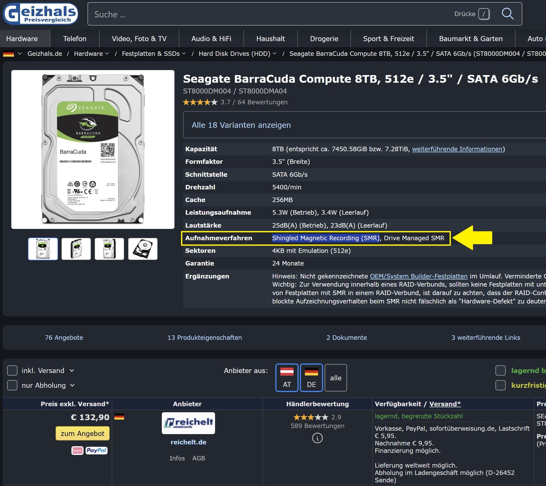

Die ST8000DM004 ist in der Tat eine SMR-Platte, somit ist das ab einen gewissen Füllstand und ab einer gewissen Menge, die auf einmal geschrieben wird, leider normal.
Seagate ST8000DM004
Wie schon erwähnt, das ist leider normal mit SMR Aufnahmeverfahren.
Beim nächsten HDD kauf eine HDD mit CMR Aufnahmeverfahren kaufen, oder direkt eine NVMe SSD mit USB Gehäuse kaufen.
Bei geizhals.de wird bei den meisten HDD angegeben welche Aufnahmeverfahren verwendet wird, man kann auch direkt CMR auswählen.
