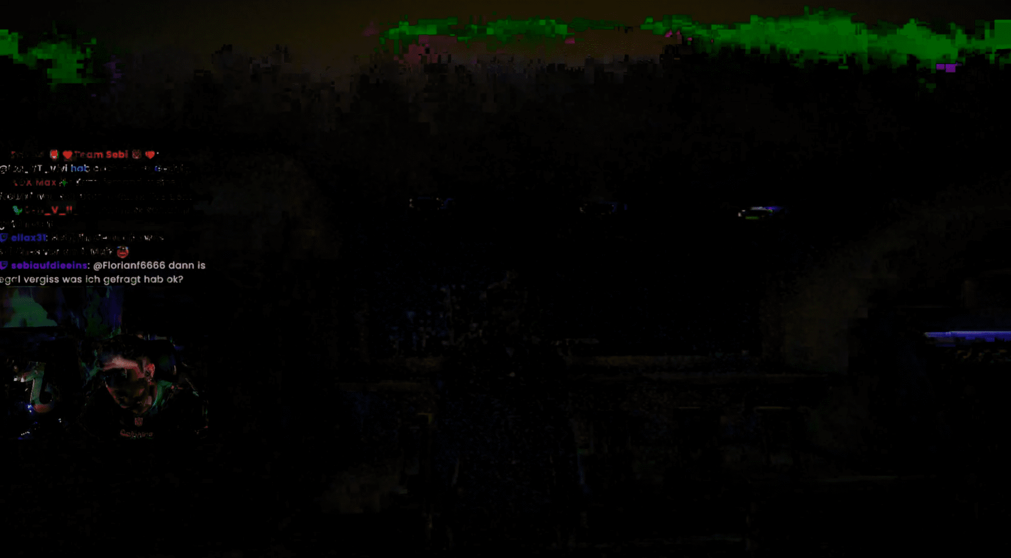

Hey ich hab mir eine MSI RTX 5090 Gaming Trio OC gekauft und leider tauchen folgende Probleme auf: Wenn ich über Capcut ein Video schneide und es anschließend exportiere wird mein Bild verpixelt schwarz grün und es sieht aus als wären das extreme Grafikfehler. Wenn ich das Video mehrfach exportiere geht das wieder weg. Etwas ähnliches ist mir passiert während ich mit OBS aufgenommen hatte da wurde mein Bildschirm komplett schwarz mit einer vertikalen Linie die von oben nach unten läuft. Nach Reset Knopf am pc war das weg. Das gleiche passiert auch wenn ich beispielsweise. Videos abspiele oder Streams schaue
Ich hab bereits Windows 11 neu installiert, VBIOS aktualisiert, DDU verwendet und auch Furmark getestet mit aktivierten artifact scanner aber bei dem taucht das Problem nicht auf ebenfalls taucht es nicht auf beim zocken.
Vielleicht könnt ihr mir helfen :) LG

Oh das klingt gut dass es seitens des Treibers ist würdet ihr sagen dass die exporting Probleme dann auch dazu zu ordnen sind ? Hab echt Angst dass die Grafikkarte einen internen Defekt hat :( weil das eben immer so aussieht wie auf dem Bild was ich hochgeladen hatte

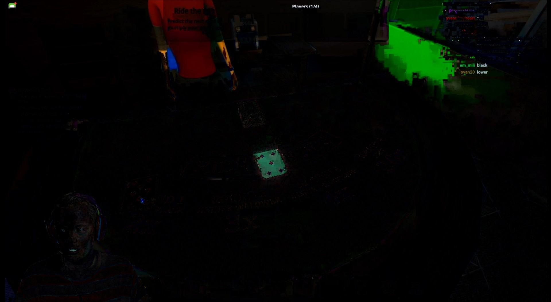

Ich hatte ein ähnliches "Problem" mit meiner Gigabyte 5090 Windforce OC.
Bei mir traten diese Artefakte nur bei Mozilla Firefox auf. Ich habe bei mir im Firefox dann die Hardwarebeschleunigung deaktiviert und unter about:config (in die adresszeile bei Firefox eingeben) gfx.webrender.force-disabled auf true gestellt und das Problem nie wieder gesehen. Meine Temps waren auch alle in Ordnung in ethlichen Benches mit 100% auslastung nie die 70 grad erreicht.
So sah es bei mir aus auf Twitch.tv

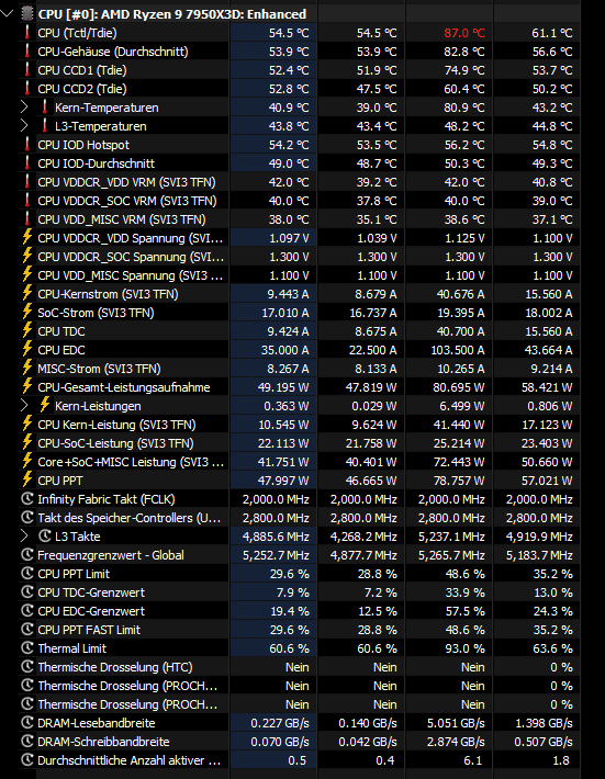

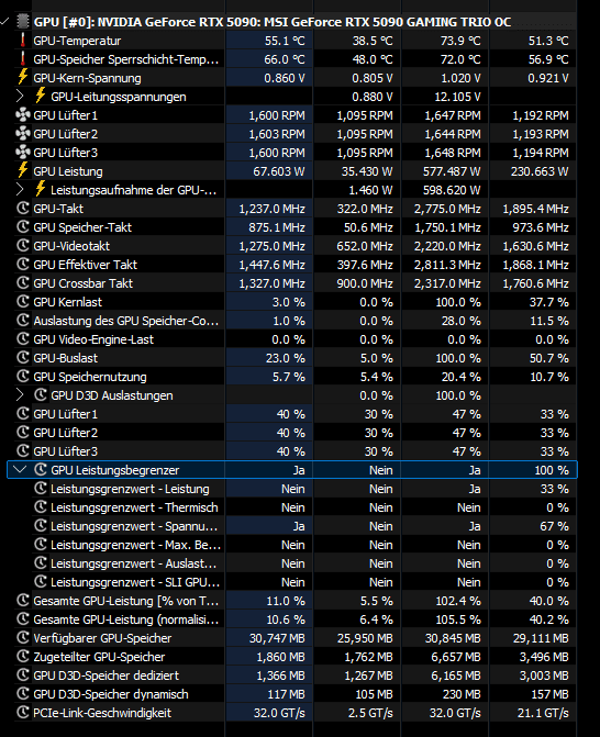

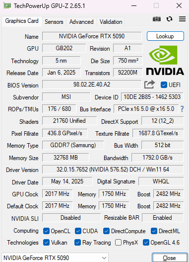

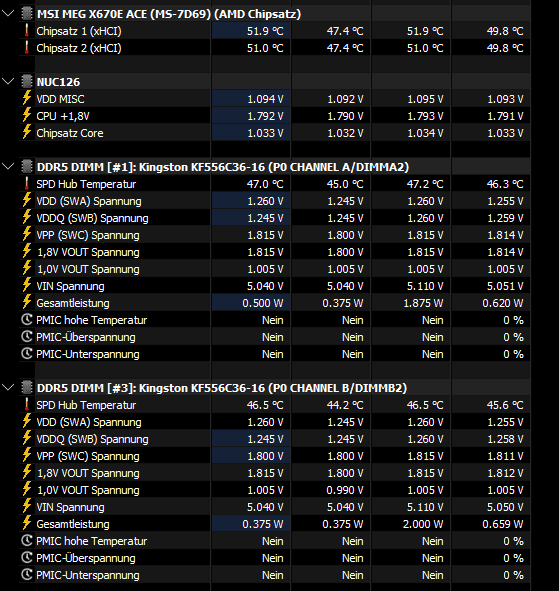

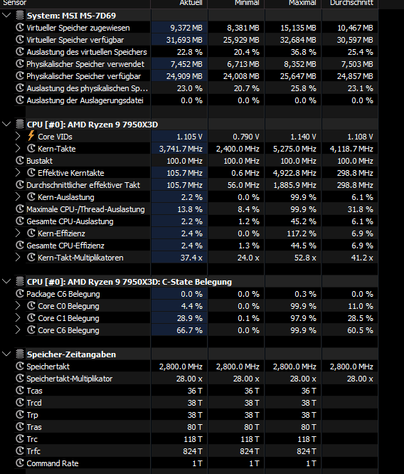

Ich hab mal meine Logs von GPU Z beigefügt + Screenshot von Hwinfo. Bei Hwinfo steht auch das die GPU Leistungsbegrenzung durchgehend aktiv ist

Für mich sieht das soweit ok aus nur die CPU ist mit 87°C etwas hoch, aber das ist wahrscheinlich nur kurzzeitig beim laden von 3d mark. Wobei das nun auch keine kritische Temperatur ist.
Das die GPU Leistungsbegrenzung durchgehend aktiv ist ist auch normal, sie wird ja nicht zu heiß und erreicht ihre 100% ... folglich wird sie halt von der Leistung irgendwann begrenzt.
Deine 14000 Punkte sind zumindest laut dem Link hier auch vollkommen normal, ich würde mir dahingehend keine Sorgen machen.
Ein paar Zeilen über der "GPU Leistungsbegrenzung" siehst du das sie eine maximale Leistungsaufnahme von 598 Watt hat. Das sind 100%. Sprich sie läuft voll an und bekommt soviel Strom wie sie darf.

Also msi Center etc. hab ich alles gelöscht läuft wie ne stock Windows Version hab nur Steam und WALLPAPER Engine an aber wenn ich das ausmache ist das selbe. NVIDIA Treiber ist auf „die 3d Anwendung entscheiden lassen“. Ich glaub der Score in 3dmark ist geringer weil er CCD1 nicht nutzt während des tests sondern CCD2, hab das schon als Driver im bios ausgewählt bei spielen funktioniert das auch aber bei 3dmark nicht
