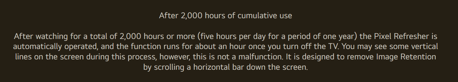

Das selbe halt beim Großen Pixel Refresh der nach allen 2.000 Kumulativen Betriebsstunden respektive bei den neueren OLED TVs ab 2022 alle 500 Kumulativen Betriebsstunden läuft wenn man
das Gerät ausschaltet und am Strom lässt .. der dauert dann bei den alten 60 min und bei den neuen OLED TVs 7 - 10 min ... danach klickt dann wieder das Relay

Der Große Auto Pixel Refresher : ( bei den neuen ab 2022 nichmehr nur alle 2.000 std sondern alle 500 std und dauert nur noch 7 - 10 min )

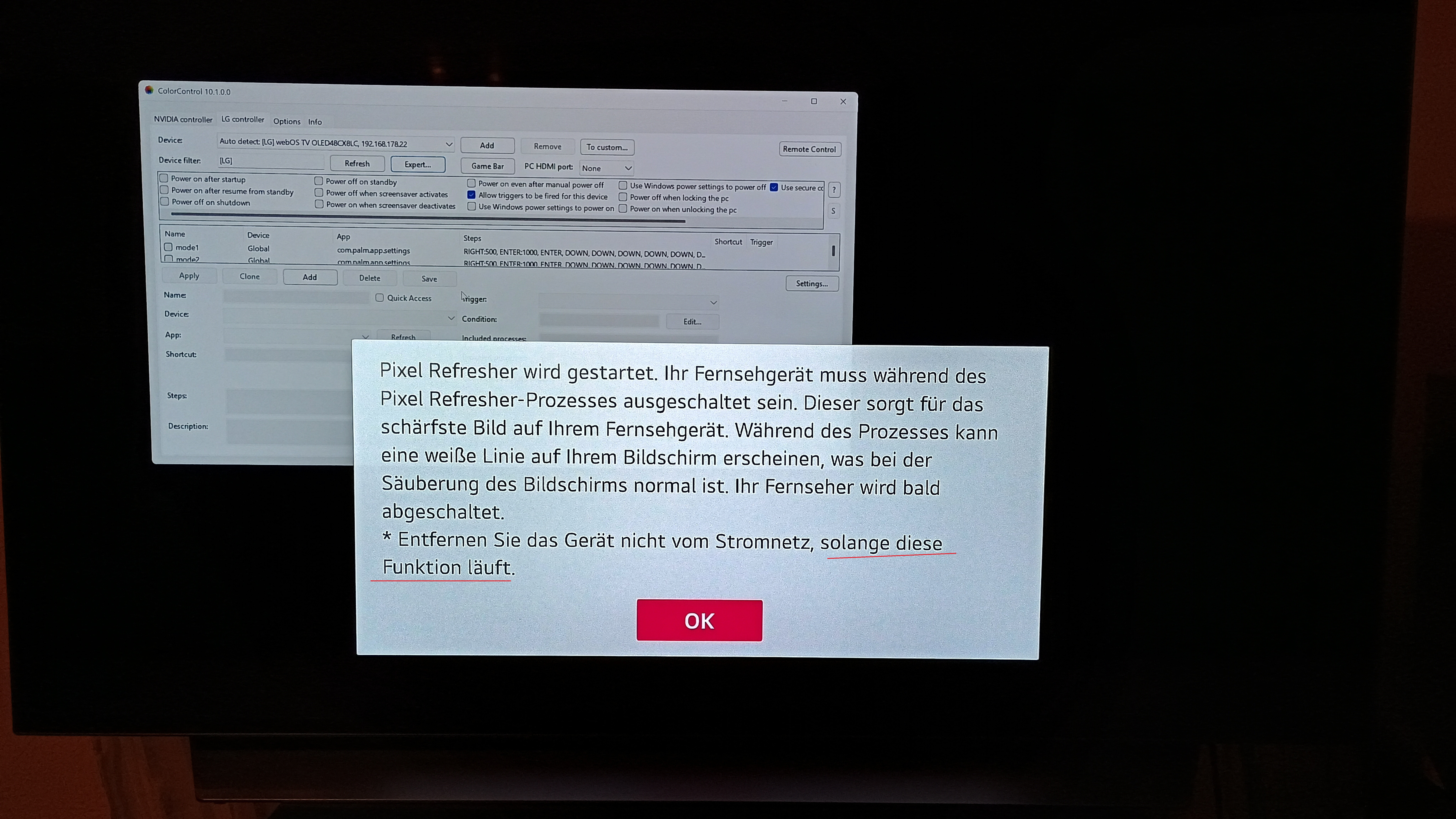

Wenn man nach 2.000 Kumulativen Betriebsstunden bzw nach 500 das Gerät in den Standby schickt kommt eine Meldung das der Große Pixel Refresh ansteht bei den LG OLED TVs
dort steht das auch nochmal das man wärend der Refresh läuft das Gerät am Strom lassen soll .. sprich danach kann man ihn dann aber vom Strom nehmen :
