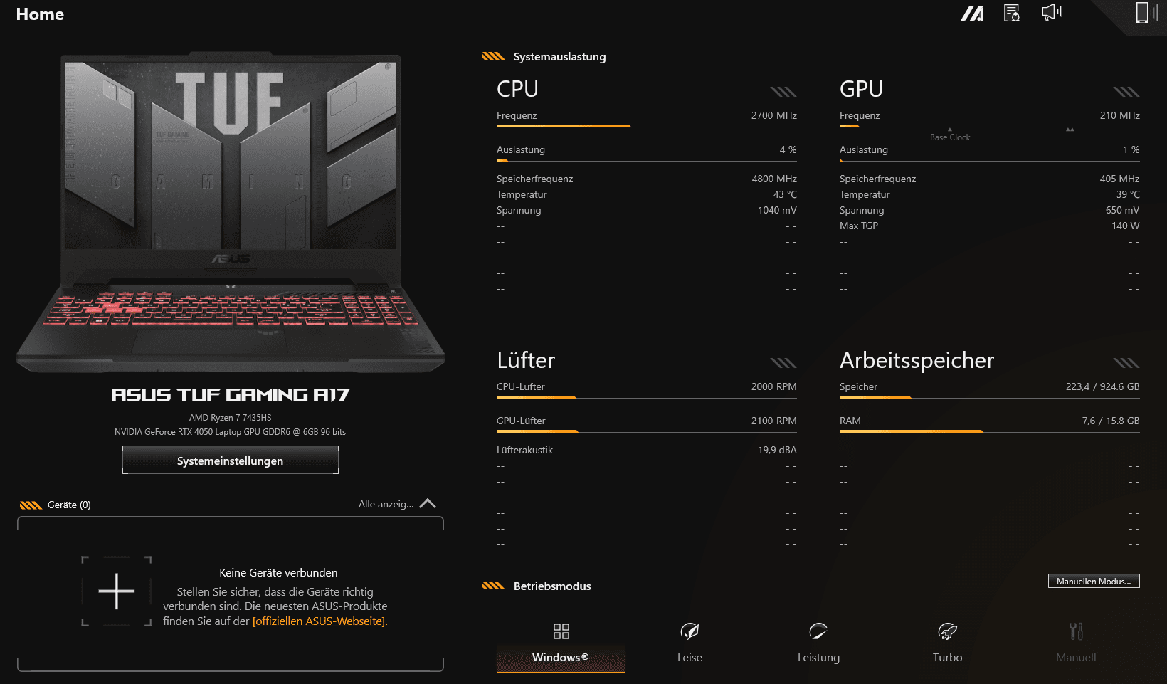

Hi, habe ein Asus TUF Gaming A17 hier und im "Leerlauf", z.B. während ich hier im Forum schreibe, pendelt die Drehzahl der Lüfter im Sekundentakt zwischen 2000 und 2100 rpm, immer rauf und runter. Im Armoury Crate sieht man das schön (Screenshot). Betroffen sind die CPU und die GPU. Es tritt im Windows-, Leise- und Leistungs-Modus auf. Auch im Turbo-Modus ist es vorhanden, nur dass die Drehzahlen dann zwischen 2800 und 2900 rpm pendeln. Das Geräusch nervt ein wenig und ich frage mich, was man tun kann, damit die Drehzahlen etwas konstanter bleiben. Die Idee, im Manuellen Modus bei der Temperatur von 40-50 Grad die Drehzahl konstant auf den Wert von 50 Grad zu ziehen, habe ich noch nicht versucht, weil ASUS mir dann die Gewährleistung entzieht. Hat jemand eine andere Idee bzw. ist es bei Euch auch so? VG

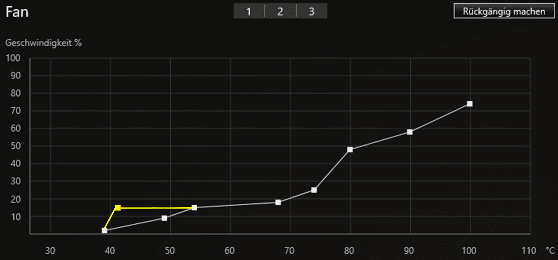

Lüfterkurve manuell einstellen und Hysterese entsprechend konfigurieren

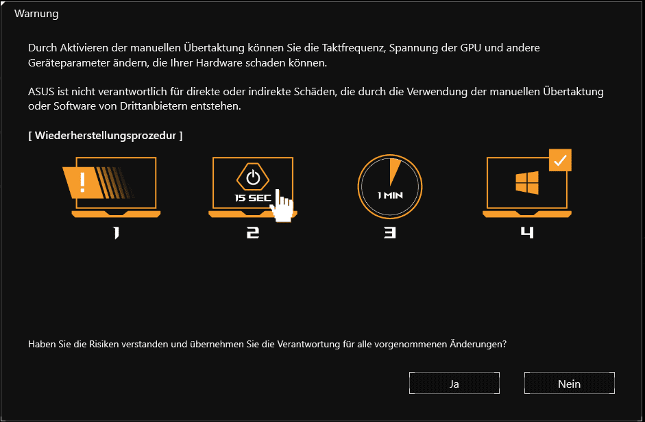

Moin, das Problem ist nicht das Geräusch an sich, der ASUS ist sogar recht leise für ein Gaming Laptop denke ich. Es geht nur um das absolut perfekte rauf und runter, also nicht unregelmäßig zufällig, sondern perfekt im Takt, wie so eine Sinuskurve db. Die Hysterese hatte ich ja überlegt (Screenshot, gelbe Kurve), aber wie gesagt, Gewährleistungsverlust (weiterer Screenshot). Ich hatte noch überlegt, ob es irgendeinen Prozess gibt, der einmal die Sekunde irgendetwas tut, dass die Ursache für das Verhalten ist.
