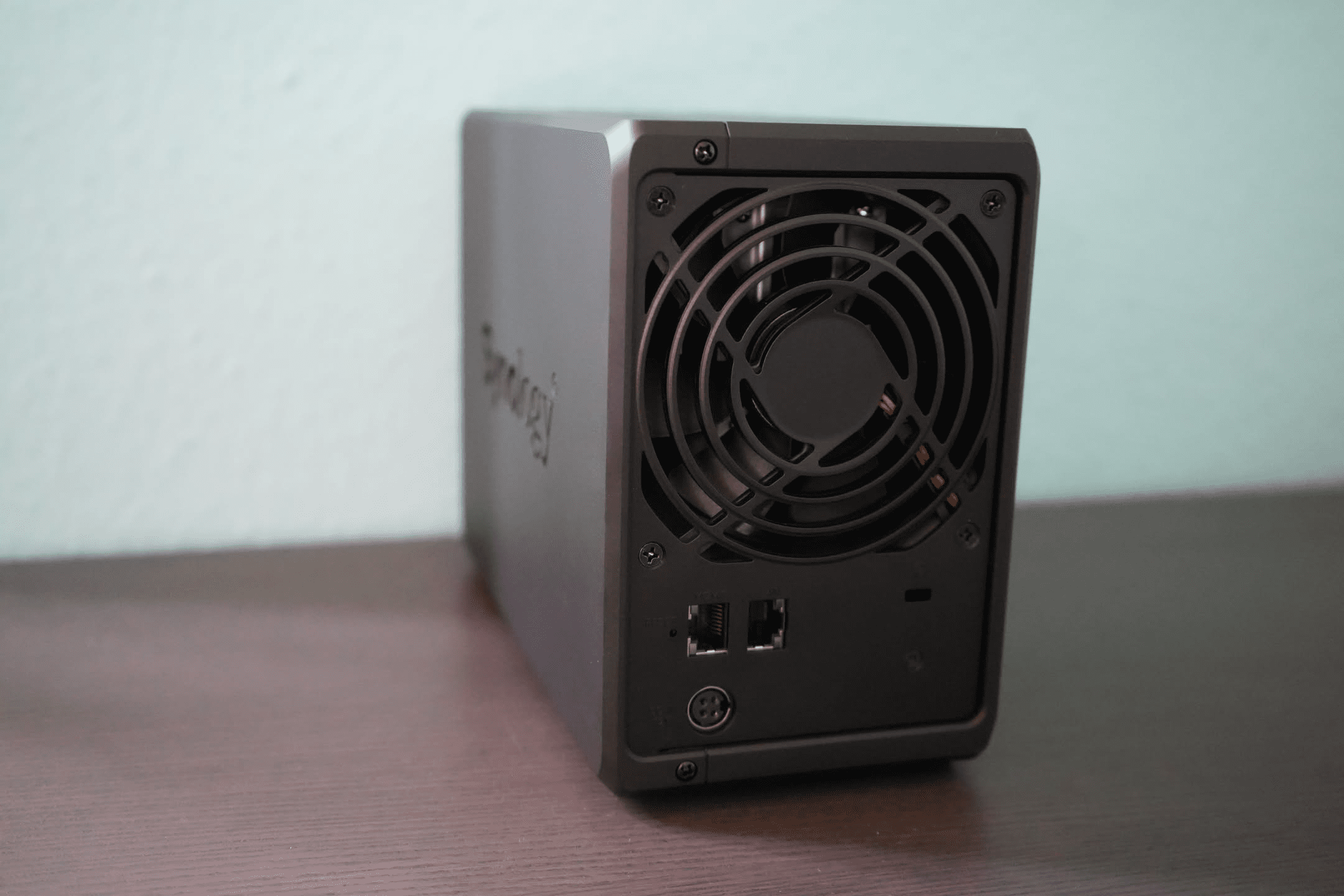

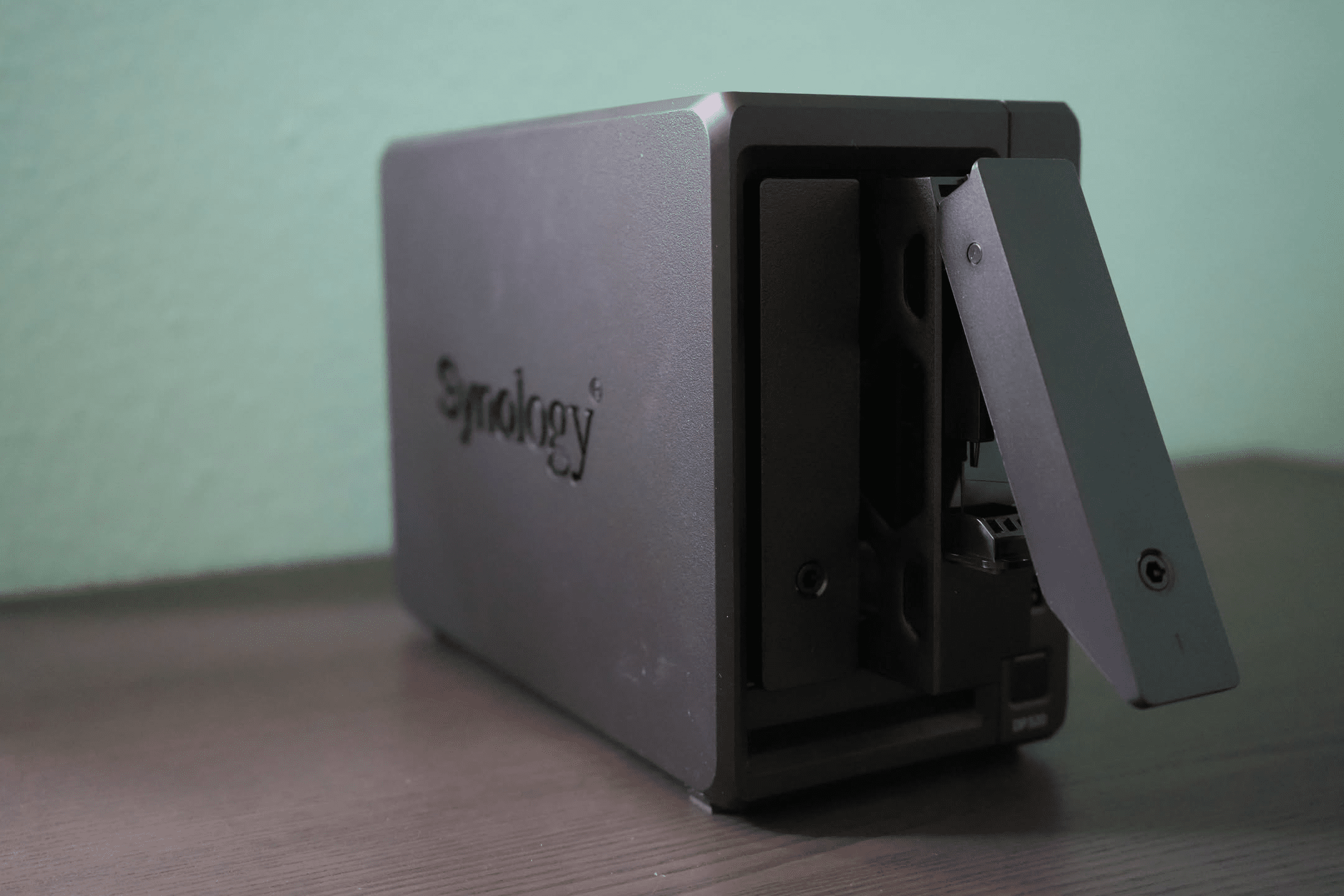

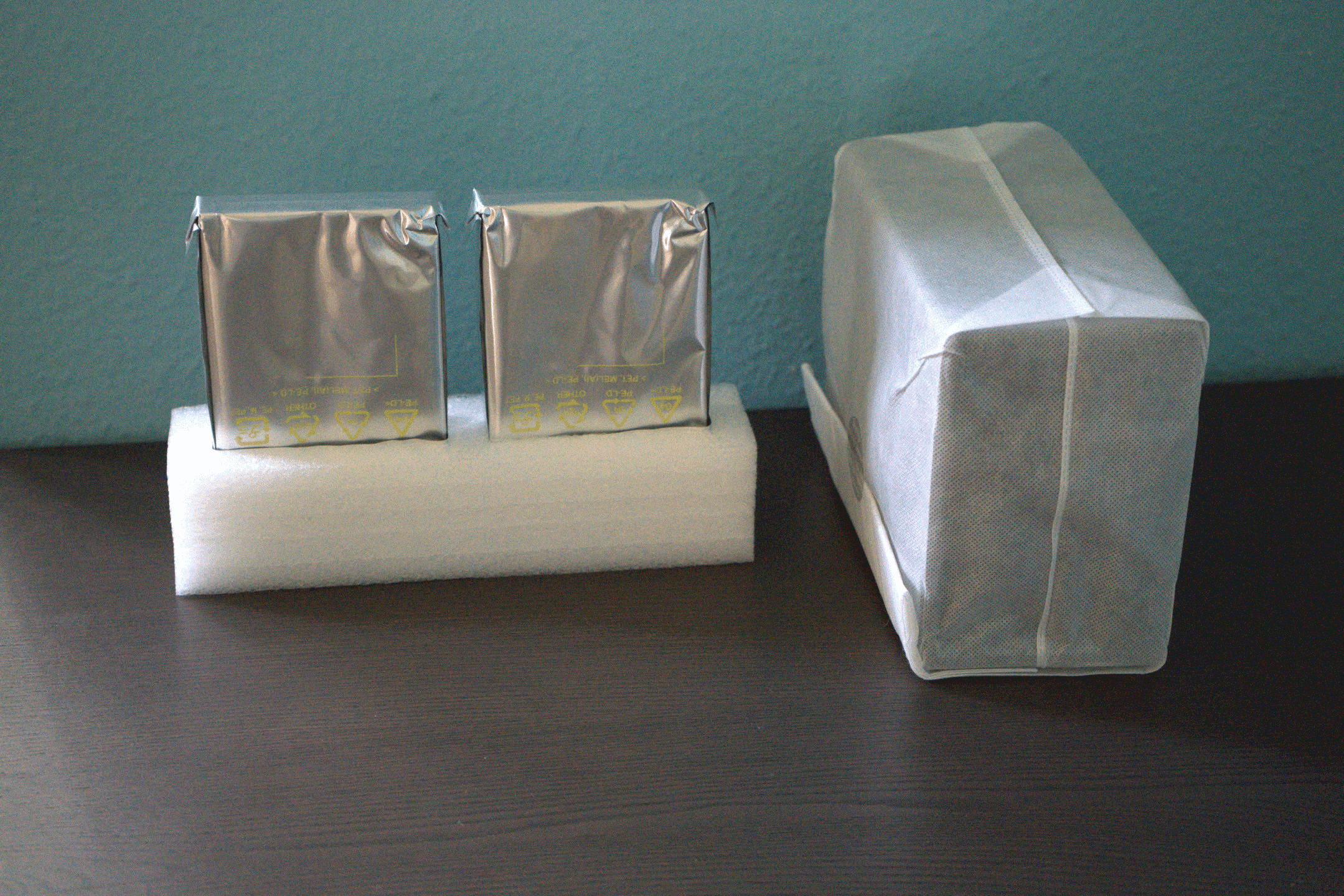

Die DP320 wird in einer schlichten Verpackung geliefert, die die Appliance, zwei 8-TB-HDDs und Zubehör enthält. Die Festplatten sind sicher in Schaumstoff verpackt. Zusätzlich liegen ein Netzteil mit Kaltgerätekabel und zwei Cat-5E-Netzwerkkabel bei.
Auf den ersten Blick fällt auf, dass eine Netzwerkbuchse mit "MGMT" und die andere mit "LAN" beschriftet ist.
Nach dem Einbau der Festplatten ist die DP320 einsatzbereit.

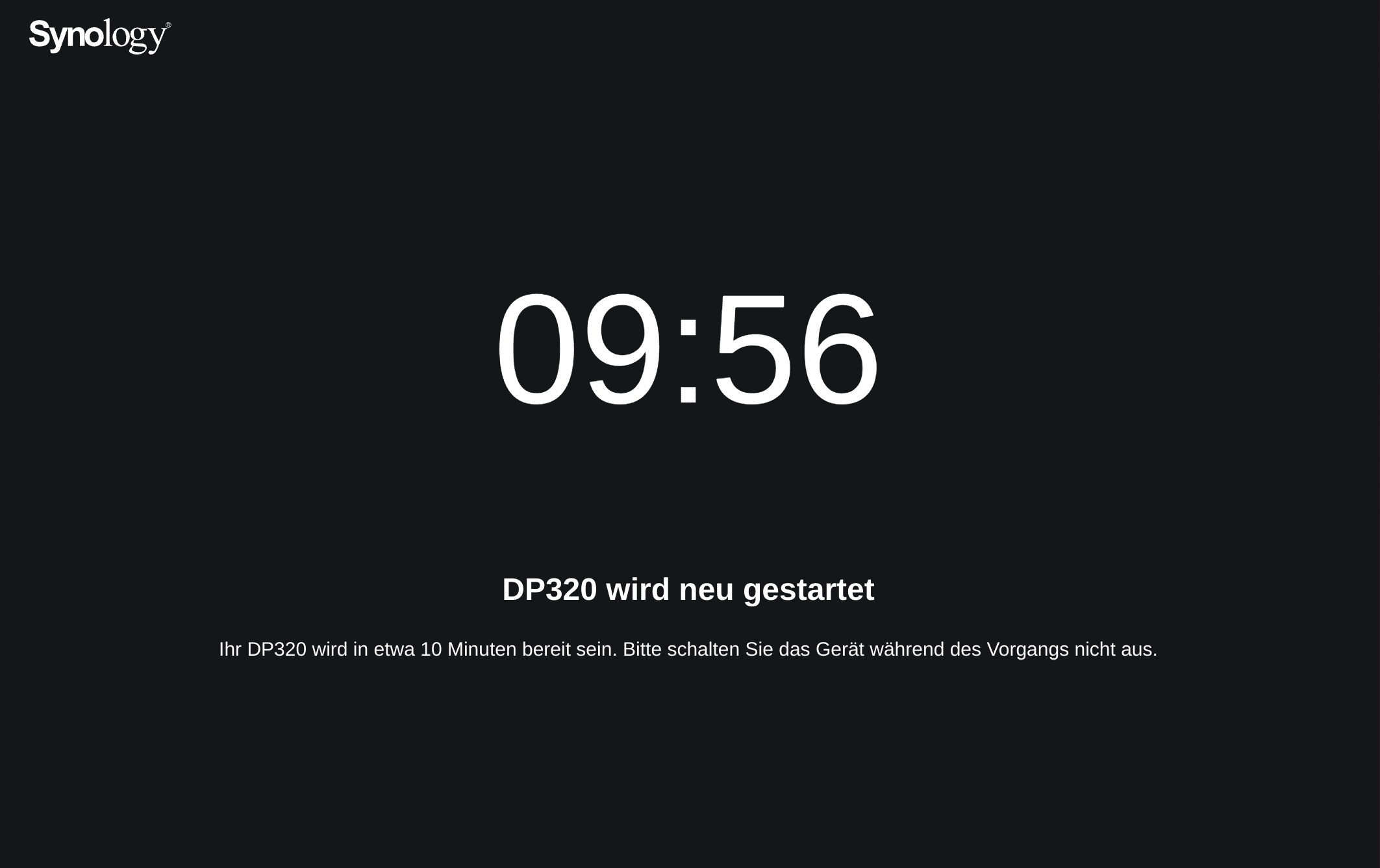

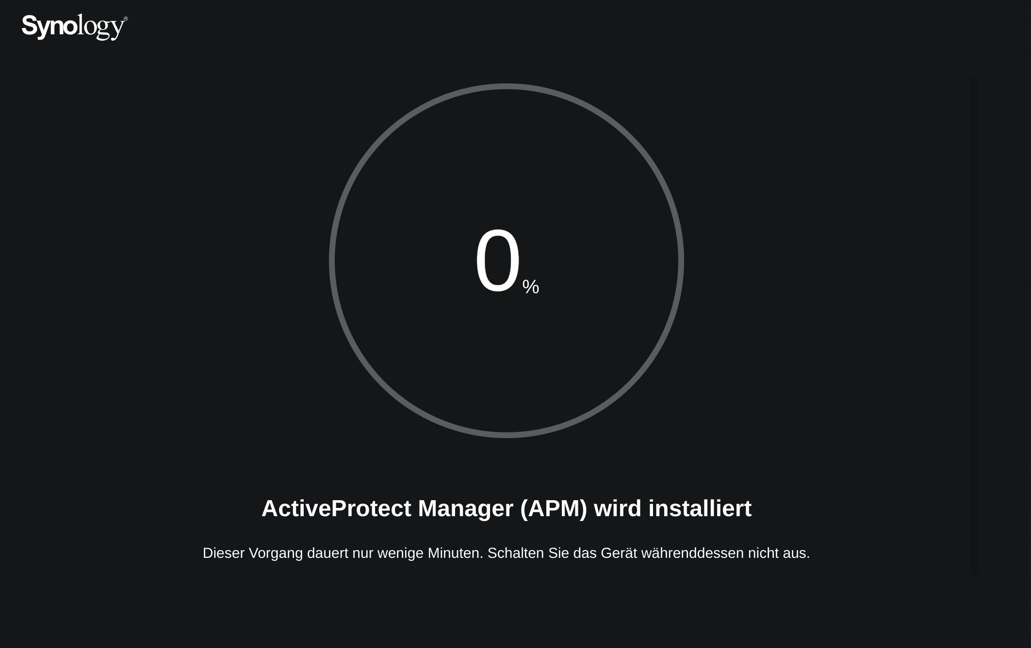

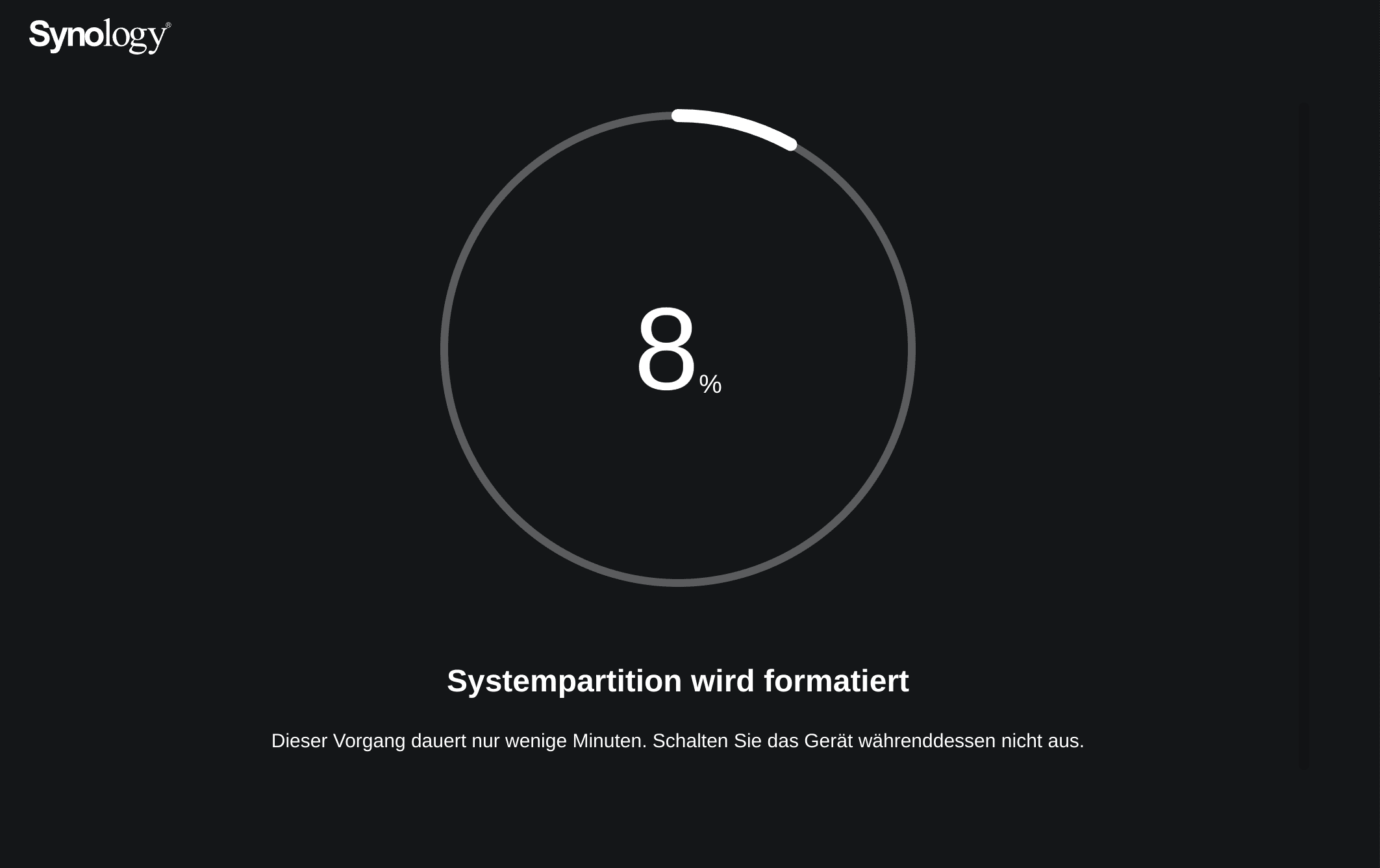

Nach dem Anschließen der DP320 an Strom und Netzwerk erscheint der Synology Bootloader, der zur Installation des Betriebssystems ActiveProtect Manager (APM) dient.
Während der Installation werden die beiden 8-TB-Festplatten automatisch initialisiert.

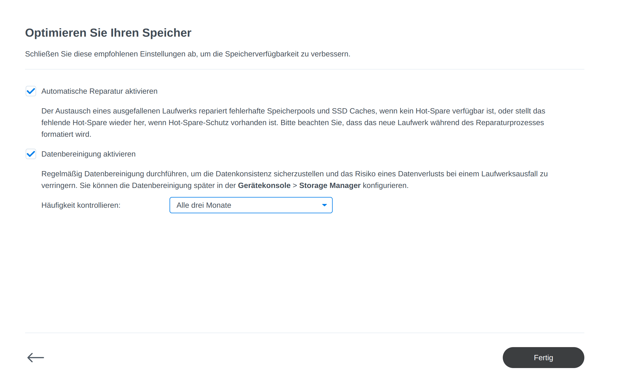

Zum Abschluss können die automatische Reparatur und Datenbereinigung aktiviert werden. Danach begrüßt das ActiveProtect Dashboard den Nutzer.

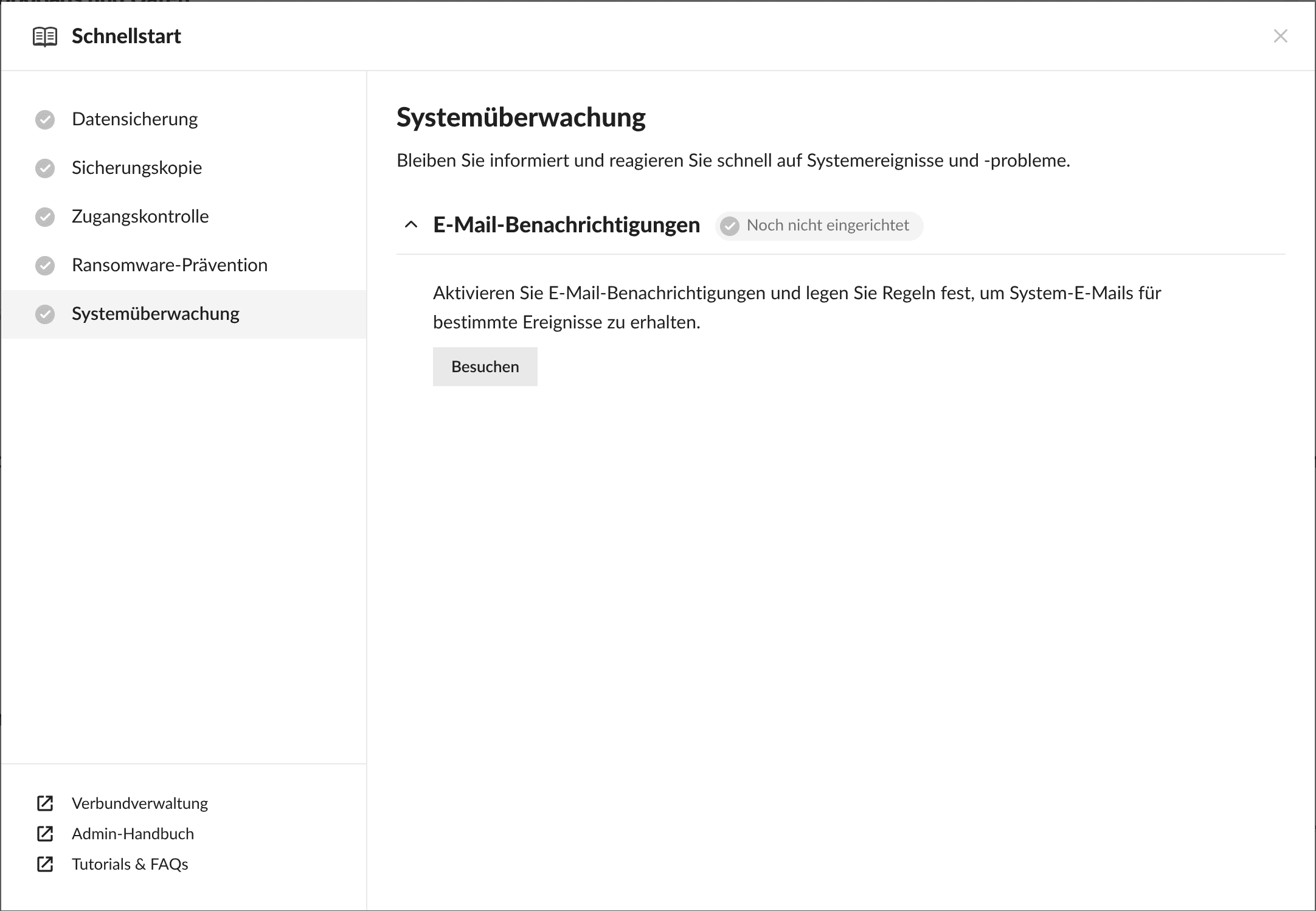

Der ActiveProtect Manager startet mit einem Popup, das die Wahl zwischen dem Beitritt zu einem bestehenden ActiveProtect Netzwerk oder der Einrichtung mittels Schnellstartanleitung bietet. Da ich nur eine DP320 besitze, habe ich mich für die Schnellstartanleitung entschieden.
Die Schnellstartanleitung umfasst folgende Schritte:
  1. Vorstellung der Datensicherungsoptionen:
    • Agentenbasierte Maschinen (PCs, Macs, physische Server)
    • Virtuelle Maschinen (Hyper-V, VMware)
    • Cloud-Anwendungen (MS 365)

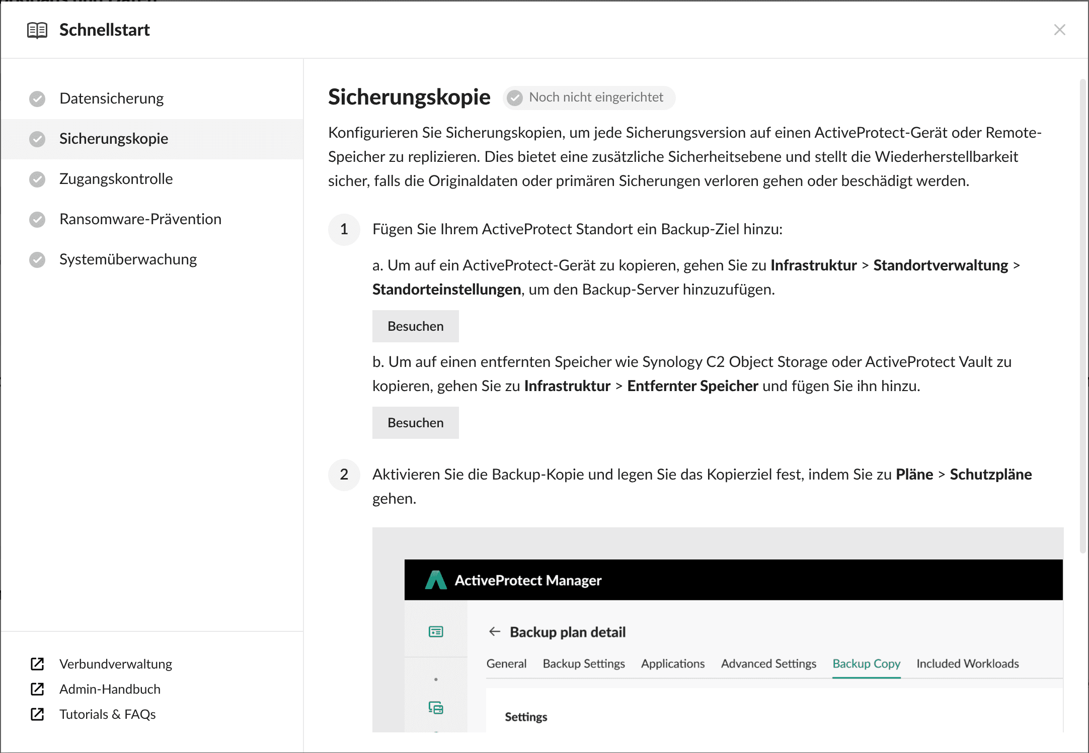

  2. Sicherungsoptionen für die ActiveProtect Appliance:
    • Andere ActiveProtect Instanzen
    • Synology Cloud Speicher
    • Synology NAS mit ActiveProtect Vault

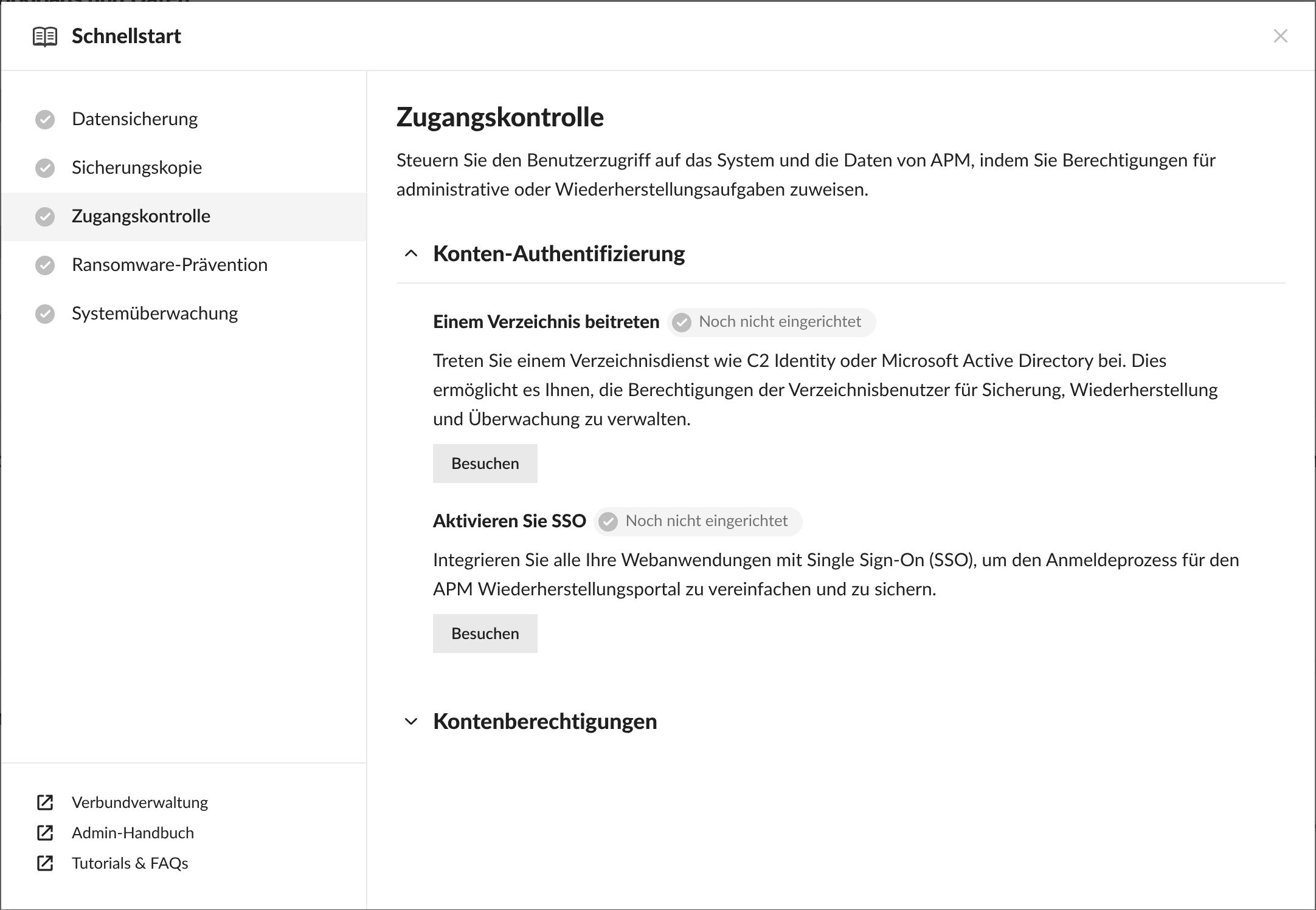

  3. Möglichkeit, einer Domäne beizutreten und Single Sign-On (SSO) zu konfigurieren.
  4. Aktivierung der Ransomware-Prävention mit WORM-Funktion (Write Once, Read Many), die das Löschen von Backups verhindert.
  5. Konfiguration von E-Mail-Benachrichtigungen für Ereignisse wie Backup-Fehlschläge oder Festplattenausfälle.

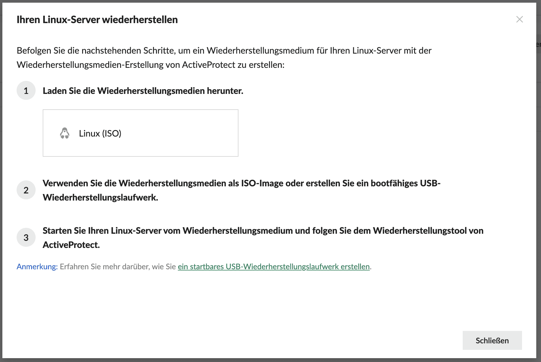

  • Für vollständige Wiederherstellungen steht ein Wiederherstellungstool zur Verfügung.
  • Server-Backups können auf unterstützte Hypervisoren (VMware ESXi, VMware vSphere, MS Hyper-V) als virtuelle Maschinen wiederhergestellt werden.

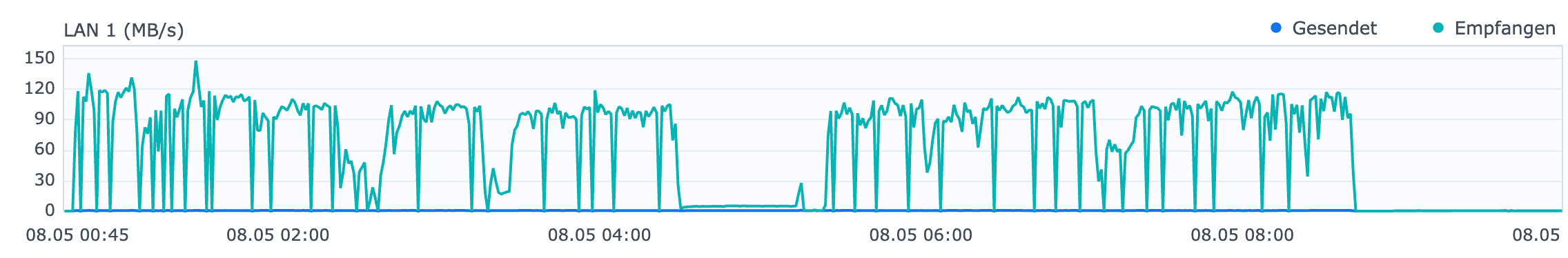

Die Sicherungen erreichten etwa 110 MB/s, wobei die CPU nur zu etwa 50 % ausgelastet war. Dies deutet auf eine Limitierung durch die 1-Gbit/s-Netzwerkschnittstelle hin.
Ein 2.5GBe USB-Ethernet-Adapter könnte diese Limitierung umgehen, jedoch ließ sich der notwendige Treiber nicht installieren, da er nur mit Synology DSM, nicht aber mit APM kompatibel ist.

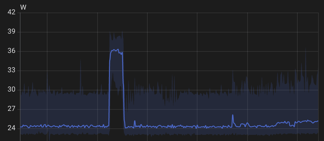

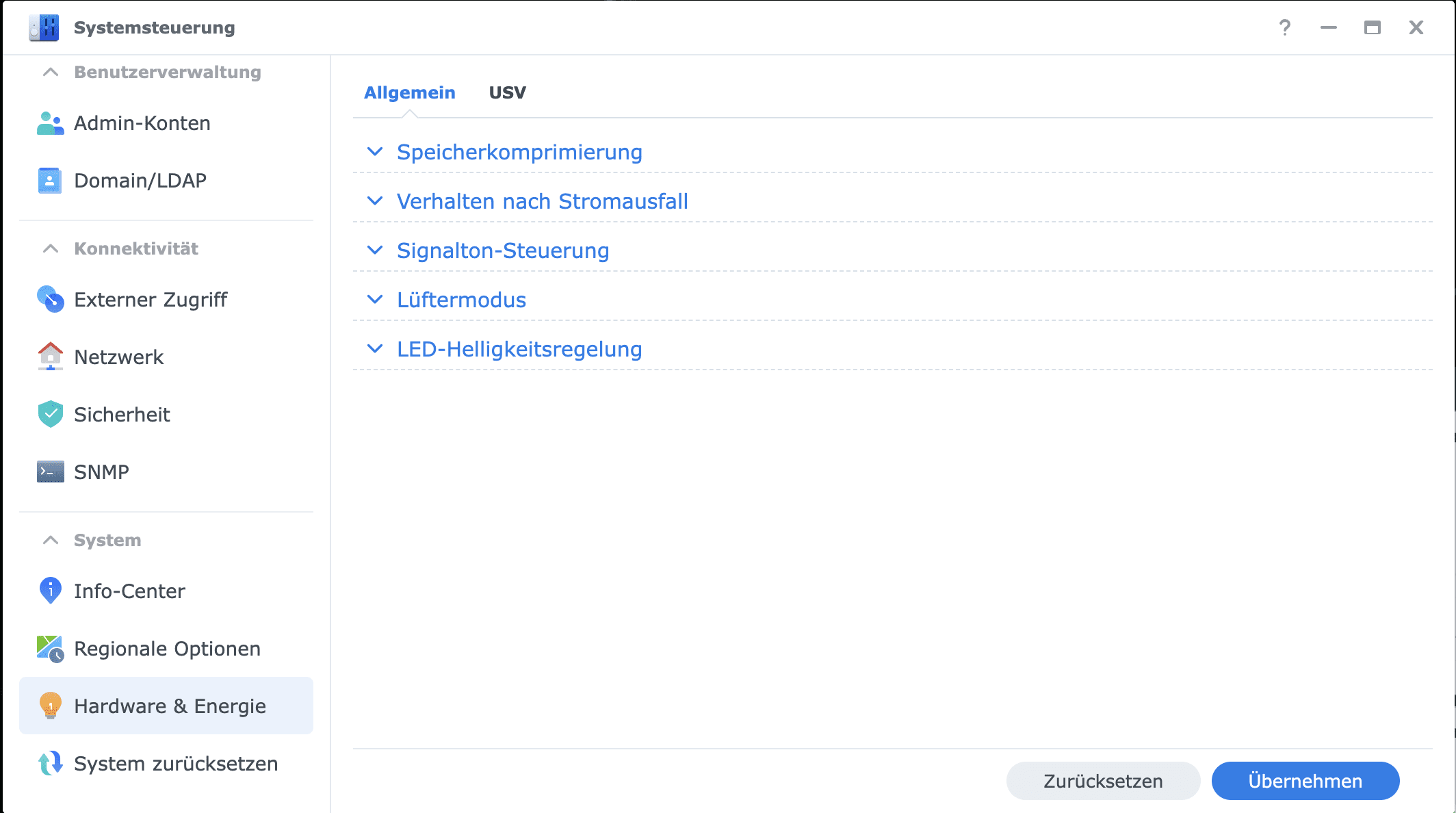

Im Leerlauf ohne Laufwerke verbraucht die Appliance 18 W. Mit aktiven Laufwerken steigt der Verbrauch im Idle auf 24 W. Unter Last bei laufenden Backups liegt der Verbrauch zwischen 30 und 40 W.
Energiesparoptionen wie ein Spindown der Laufwerke, bekannt aus Synology DSM, fehlen bei APM.

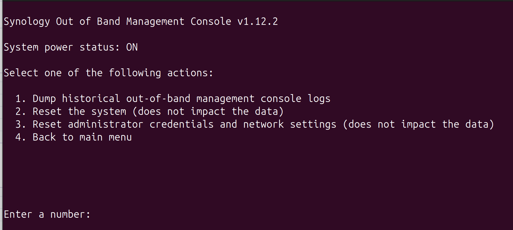

Zusätzlich zum Webinterface ist eine Verwaltung über SSH möglich. Die OOB-Konsole (Out of Band Management) ist über Port 53 am Management-Port erreichbar und ermöglicht root-Shell-Zugriff.
