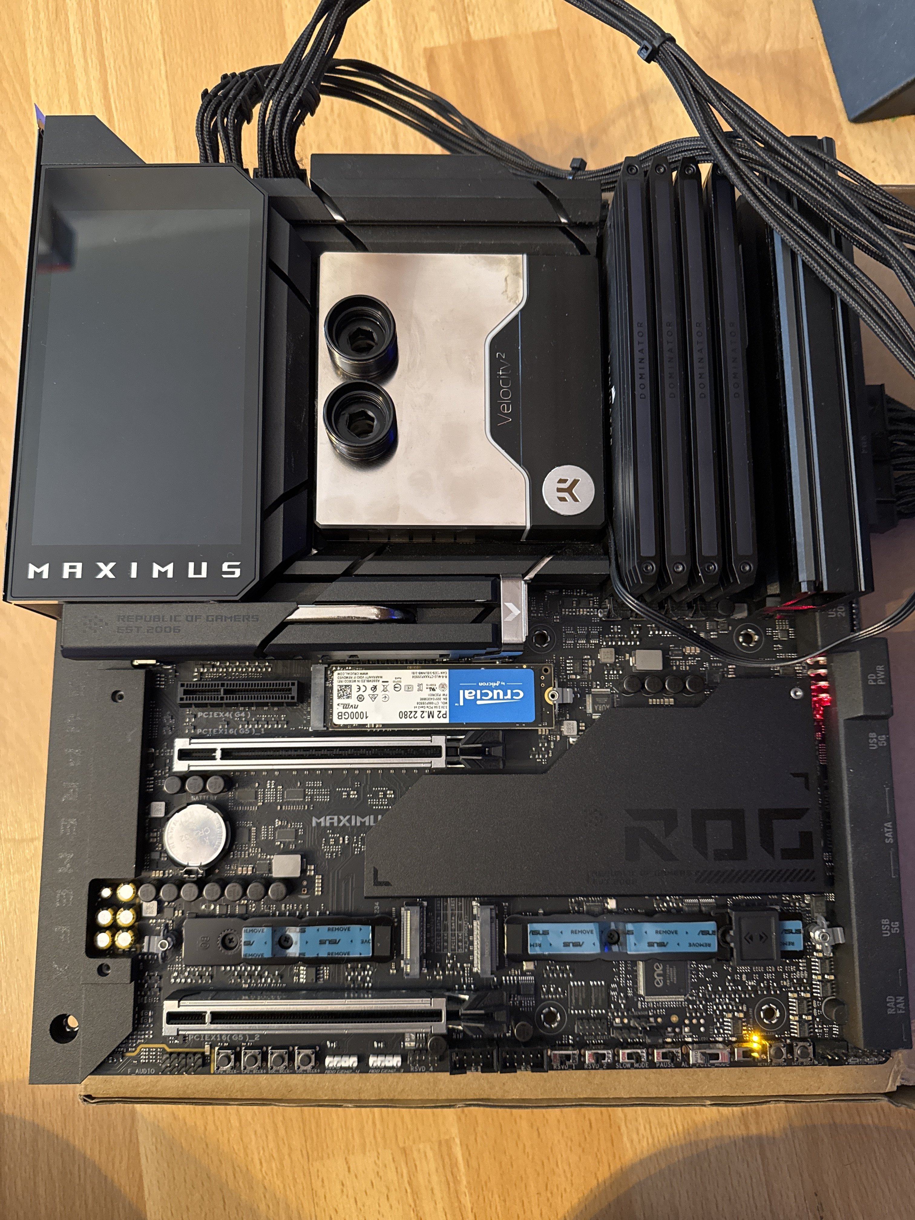

Nabend,
Kurz zur Vorgeschichte:
Mein Netzteil war defekt (hat bei hoher Last abgeschaltet) und war zur RMA eingeschickt.
Es handelte sich um ein Asus THOR P2 1000.
Während dieser Zeit hatte ich ein Enermax Netzteil verbaut, lief problemlos.
Nun zum Problem:
Aus der RMA zurück habe ich ein neues Thor P3 1000 bekommen.
Das habe ich nun heute Abend verbaut, aber damit bootet der Rechner nicht.
Bei Druck auf den Power Button bekommen die USB Geräte ganz kurz Strom und gehen dann wieder aus.
Unten leuchtet eine gelbe LED „BIOS“.
Bei CMOS Reset über den Taster am I/O Shield blinkt die LED kurz, geht dann aus.
Bei erneuten Druck auf den Power Button leuchtet die LED wieder.
Dann habe ich das Asus Netzteil wieder ausgebaut und das Enermax wieder rein.
Leider bleibt das Problem bestehen.
An die CMOS Batterie komme ich nicht so schnell heran, da eine Custom Wasserkühlung verbaut ist. Sonst hätte ich die auch schon mal entfernt.
Hat jemand einen Tipp?

Das Board hat doch Dual Bios, die LED ist also nur Indikator dafür welches Bios aktiv ist, switch halt mal auf das zweite Bios oder versuch einen USB Flashback
Aber: vermutlich liegt das Problem wo anders, es sind nur Maßnahmen nach Ausschlussverfahren.

Schau mal auf dein Karton vom Mainboard. Dort steht bei mir Manufacturing 2024 09. Ich und ein anderer Asus Z890 Besitzer hier hatten mit dem vorherigen Board ähnliche Probleme. Mein Z890 Asus Extreme Board war defekt und war von Anfang an nicht gestartet.
Gar kein Postcode ist nicht gut, denk das Board ist ein Fall für RMA.
Und es ist auch nicht das erste defekte Extreme im Forum, extrem empfindlich die Dinger.
Kannst nur hoffen dass die CPU nicht auch noch einen Hau hat.
Hab es jetzt noch mal extern aufgebaut, aber da bewegt sich gar nichts mehr.
Puh, das ist jetzt echt bitter.

Höchstwahrscheinlich hat das neue Netzteil beim ersten Start einen elektrischen Fehler verursacht, der nun das Motherboard blockiert (z. B. den BIOS-Chip oder das Netzteil). Eine gelbe BIOS-LED weist auf ein Problem mit der Firmware oder der Stromversorgung hin.
Der Asus Support hat sich heute endlich gemeldet und um ein Bios Flashback gebeten.
Der lief tatsächlich so durch, leider startet das Board trotzdem nicht. Kurze Hoffnung war da :)
Bios-Flashback läuft ja auch ohne CPU/Speicher durch.
Das Board ist durch, und ein Fall für RMA, Postcode LED Display geht auch wenn die CPU durch ist.
Also den Spaß eine weitere CPU zu testen kannst du dir IMHO auch schenken.
