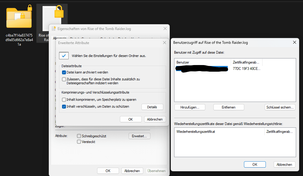

Habe heute Windows neu installieren müssen weil sich da irgendwas zerschossen hat. Hab natürlich die Eigenen Dateien wie Bilder, Dokumente, Videos, Downloads gesichert. Jetzt habe ich das Problem das der komplette Dokumentenordner verschlüsselt ist und ich die Dateien weder öffnen noch verschieben kann. Bitlocker war nie aktiviert und ich weiß auch das vor der Neuinstallation die Dateien nicht verschlüsselt waren.
Wie kann es sein das die Dateien jetzt auf einmal verschlüsselt sind? Und habe ich eine Möglichkeit das irgendwie wieder zu entschlüsseln?

Und woher weiß ich ob es mit EFS oder Bitlocker verschlüsselt ist??

Es ist ja nicht die ganze Festplatte verschlüsselt sondern nur der Dokumentenordner mit PDF Dateien den ich vor der Neuinstallation auf ein anderes Laufwerk verschoben habe.
Dann ist das EFS Verschlüsselt, die zieht nämlich mit um wenn du den Ordner auf ne anderes Ziel kopierst/verschiebst. BitLocker würde nicht mehr greifen wenn du vor der Neuinstallation den Ordner verschoben hast auf ein anderes nicht Bitlocker geschütztes Ziellaufwerk.

Es war vermutlich schon vorher EFS-verschlüsselt, was Du dann wohl vergessen hattest. Dass es beim Kopieren verschlüsselt bleibt, ist natürlich ärgerlich.
Also ich habe da nichts verschlüsselt. Aber meine Freundin wollte irgendwie eine Datei verschlüsseln. Warum auch immer. Sie hat es aber laut ihrer Aussage nicht zu Ende geführt.
