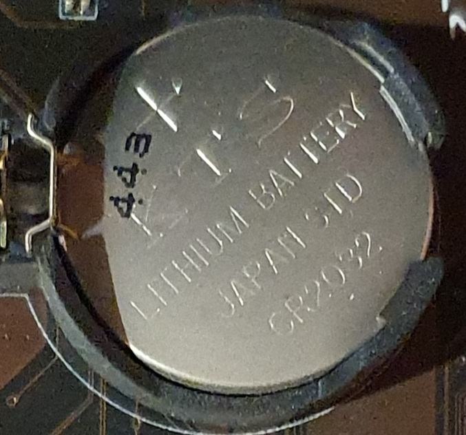

ich habe Fragen: Wenn bei meinem Board, wenn es wirklich ein Z97-K Board ist, eine Batterie verbaut ist "KTS Lithium Battery Japan STD CR2032", wenn ich alles richtig erkannt habe von den Daten, kann man da jede CR2032 einbauen, und ist das eine Batterie oder ein Akku? Im Internet fand ich unter anderem folgende Daten:

Das ist so, wenn ich den PC vom Stromnetz nehme, vergisst er die Uhrzeit, und ich muss beim Starten erst ins Bios gehen. Wenn ich ihn jedoch am Netz lasse, also nur ausschalten, dann vergisst er die Daten anscheinend nicht. Mich wundert das. Es kann sein, dass der PC bis auf kurze Ausnahmen mehrere Jahre aus war. Mich wundert das, wenn er am Stromnetz bleibt, die Probleme nicht auftauchen. Da hätte ich gedacht, dass die Batterie ein Akku ist. Ich möchte da keine Batterie reintun, wenn diese aufgeladen werden würde.
Wenns ne Batterie ist, kann ich da jede CR2032 reintun, die die passende Kapazität und Größe hat oder müssen das spezielle Mainboard Batterien sein?

Kannst 'ne x-beliebige CR2032 rein machen. Das sind Batterien, keine Akkus.
Wenn das Netzteil am Stromnetz angeschlossen ist, liefert es 'ne 5V Standby-Spannung (+5VSB) an das Mainboard. Damit werden einige Teile vom Mainboard auch im ausgeschalteten Zustand mit Spannung versorgt.
Beispielsweise Einschaltknopf, Netzwerkcontroller (Wake on LAN), USB+PS/2 (Tastatur/Maus: Einschalten vom PC per Tastendruck/Mausklick).
Wenn diese +5VSB am Mainboard anliegen, nimmt er auch diese, anstelle der Batterie. Die leere Batterie fällt daher erst auf, wenn das Netzteil nimmer am Stromnetz hängt.
Kauf eine Marken Batterie wenn es sein muss.
Was wäre da denn empfehlenswert? Am besten eine, die nicht auslaufen kann. Und wenn die alte schon was rausgelasen haben würde, wie bekäme ich das wieder sauber?
Das ist wirklich völlig wurscht, wenn's nicht irgendeine komplette Noname Marke ist. Varta oder sonstwas.
Wenn die ausgelaufen wäre, würdest du es nicht mehr sauberkriegen, denn der Kram zerfrisst dir die Platine, Leiterbahnen und Komponenten in der Umgebung.
So habe ich schon öfter Platinen von Spielzeugen und Geräten gerettet.
Wenn es ausgelaufen ist, dann je nach Schweregrad erstmal grob die Kristalle mit einem Zahnstocher entfernen. Dann mit einem Glashaarpinsel die Kupfer- oder Eisenoxidverkrustungen beseitigen. Absaugen. Dann mit einem leicht sauren Reiniger (Badreiniger) und Wattestäbchen die Kontakte abwischen und zum Schluss gut mit Isopropanol spülen.
Der glavanische Schutzüberzug der Kontakte ist durch das ausgelaufene Elektrolyt nun meist arg beschädigt. Für eine trockene Umgebung, wie der PC es ist, geht das dann meist noch. Muss man eben im Auge behalten.
