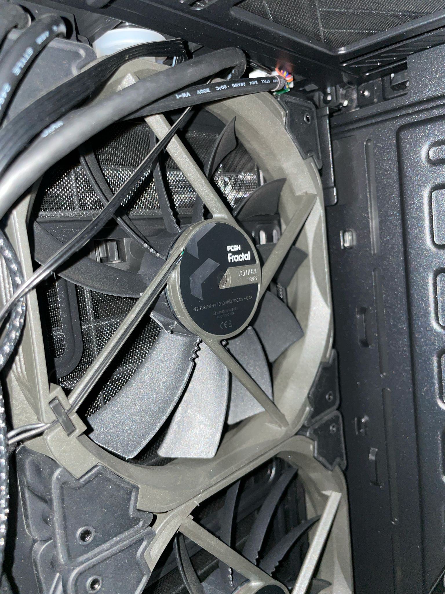

Also hab mich für die Endorfy entschieden. Der Wechsel im Lancool 217 war ein riesiger Aufwand, das war echt nicht schön. Kurzer Tipp von mir: Baut die Holzumrandung wieder hin, bevor ihr die 140er fest schraubt und am besten einbauen, bevor die restliche Hardware drin ist...
Leider macht ein Lüfter klackernde Geräusche und NBB hat keinen mehr auf Lager. Immerhin bekomme ich das Geld zurück.
Aber bis auf der Lüftergeräusch ist der PC jetzt deutlich leiser, das ist sehr angenehm. Der Wechsel bringt auf jeden Fall was. Sind dann aber in Summe 160€ gewesen. Schon relativ teuer. Aber jetzt auch insgesamt 7 Lüfter verbaut.

Kann es sein das der Rotor am Rahmen streift? Das geht doch recht schnell das man einen Lüfter einbaut und durch zB. zu fest anschrauben leicht verzieht.
Probier mal die Schrauben lösen und dann ab dem Widerstand nur mehr "wenig" anziehen und so gleichmäßig wie möglich. Alter Modellbautrick: Wäscheklammer aufn Schraubendreher, dann zB. 90° drehen.

Ich habe die Lüfter selber verbaut und kann mir beim besten Willen nicht vorstellen, dass, wenn du eine Madenschraube durch die jeweiligen Bohrungen am Gehäuse und Lüfter eindrehst, einen Hebel hast, um das Gehäuse zu verziehen..., das kann ich mir übrigens bei keinem Modell der hier herumliegenden Lüfter unterschiedlichster Marken vorstellen...
Wer garantiert dir dass das Gehäuse absolut plan ist?
Diese kleinen selbstschneidenen Lüfterschrauben können da schon einiges ausrichten. Oft reicht ein paar Zehntel Millimeter und der Rotor streift.
Aber egal, es hätte nichts gekostet außer ein paar Minuten wertvoller Zeit das zu prüfen. Ausbauen und Zurückschicken dauert länger.

Du hast wirklich den Fall, dass ein schief montierter Lüfter so instabil ist, dass dadurch der Rotor schleift? Dann müsste das Gehäuselüfter sich ja verzwringen lassen...
Moment...
Selbstversuche bei 5 verschiedenen Lüfter von 80mm bis 140mm inkl. des Lüfter vom NH-D15: Ausreichende Steifigkeit, kein Lagergeräusch, und ich habe doch einige Kraft aufgewändet...

das schließe ich aus, es ist einer der 3 Frontlüfter. Das Gehäuse ist nicht verzogen und es scheift auch nichts, ich habe nachgeschaut =)

Wenn's ausgeschlossen wurde ist das doch auch ein Schritt in Richtung Lösung.

Ich ignoriere mal deinen OffTopic-Kommentar und würde gerne eine inhaltliche Antwort auf meine Frage haben, wenn dir das nicht zuviel Mühe ist:
Du hast selber Lüfter (gehabt), die infolge einer minimal schiefen Positionierung innerhalb der vorgegebenen zwei hintereinander befindlichen Bohrlöcher, denn mehr geht ja nicht, schleifen? Bei mir hat wie notiert selbst der recht große und relativ filigrane runde Lüfter des NH-D15, bei dem die Rotorflügel sehr geringe Abstände zum Rahmen haben, nicht geschleift!
Wie soll das dann bei quadratischen Rahmen gehen?
Inhaltlich, ohne viel Mühe:
Ja ich habe schon Gehauselüfter gesehen die bei Einbau verzogen waren und dadurch der Rotator am Rahmen gestreift hat. Daher hab ich den Input auch gegeben.
Ob es in diesem Fall die Lösung ist oder nicht konnte ich schwer übers Internet feststellen.
Es ist kein großes Ding sowas zu prüfen. Nachdem er schon geschildert hat wie blöd der Einbau war fand ich es naheliegend.
Und es gibt durchaus Lüfter die nicht die Bauqualität eines Noctua, Arctic oder Fractal haben. Wobei auch Arctic mal eine Serie hatte (F9) die man nur mit Gummistopfen montieren konnte da sie so filigran waren.
