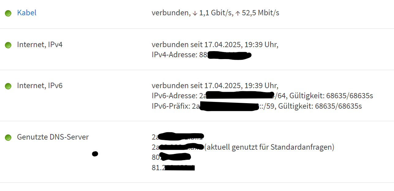

Hier.. so sieht es aus im Online Monitor, bekomme dort bei Verbindung paar Präfixe genannt.

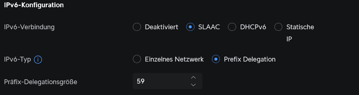

Weil ich noch ein Unifi Gateway UCG Pro hinter der FB habe, und die hatte keine IPv6 Adresse bekommen. Daher bissl recherchiert und im Kabel & Unifi Forum wird erwähnt, das man die Präfix im Menu der FB Internet/Zugangsdaten/IPv6 einstellen soll, weil die sich wohl regelmäßig ändert und nicht an die Unifi UCG Geräte weiterleitet. So schaut es aus bei mir aus, Wert 59 für NRW ist voreingestellt.

Unifi Internet (WAN) Settings: Und hier habe ich das Präfix eingetragen.. So bekommen die Unifi Geräte auch eine IP4 und IPv6 Adresse:

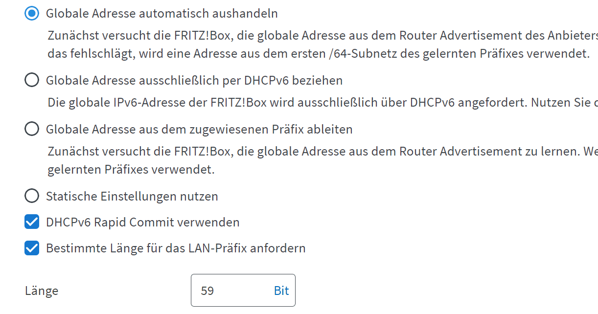

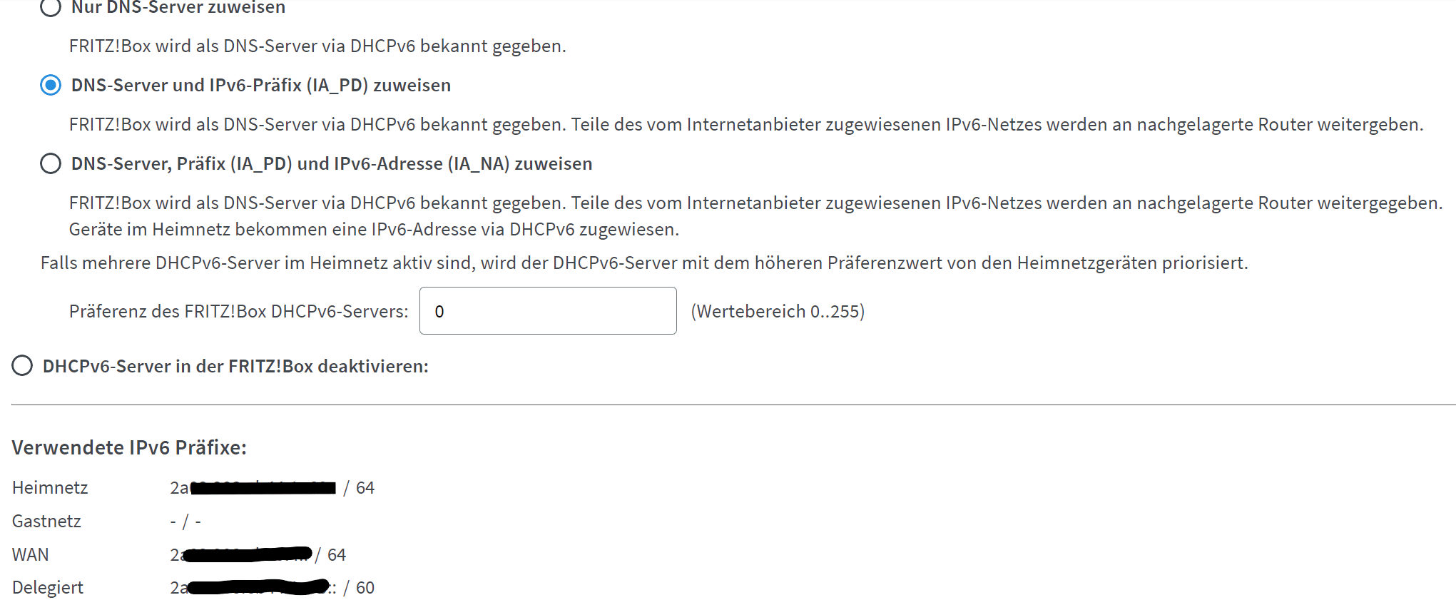

In der FB habe ich noch im Menu Netzwerke/IPv6 Einstellungen, wie folgt eingestellt, damit die IPv6 Adresse auch im WWW (Web) funktioniert.
Hier in dem Menu zeigt die FB wiederum andere Präfixe, wie im Online Monitor.
Setz das mal auf /60 in Unifi, die Fritzbox krallt sich ein Prefix selbst, dementsprechend kann maximal /60 delegiert werden.

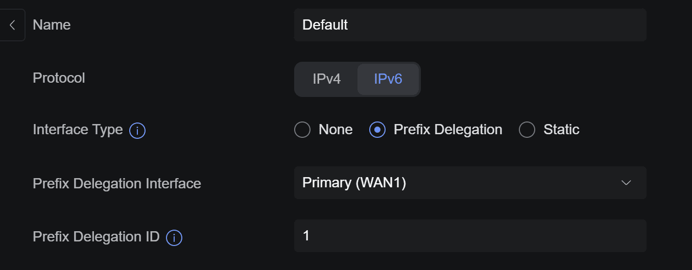

Das sollte so aussehen.
Prefix Delegation ID kannst du einfach hochzählen für jedes weitere Netzwerk.

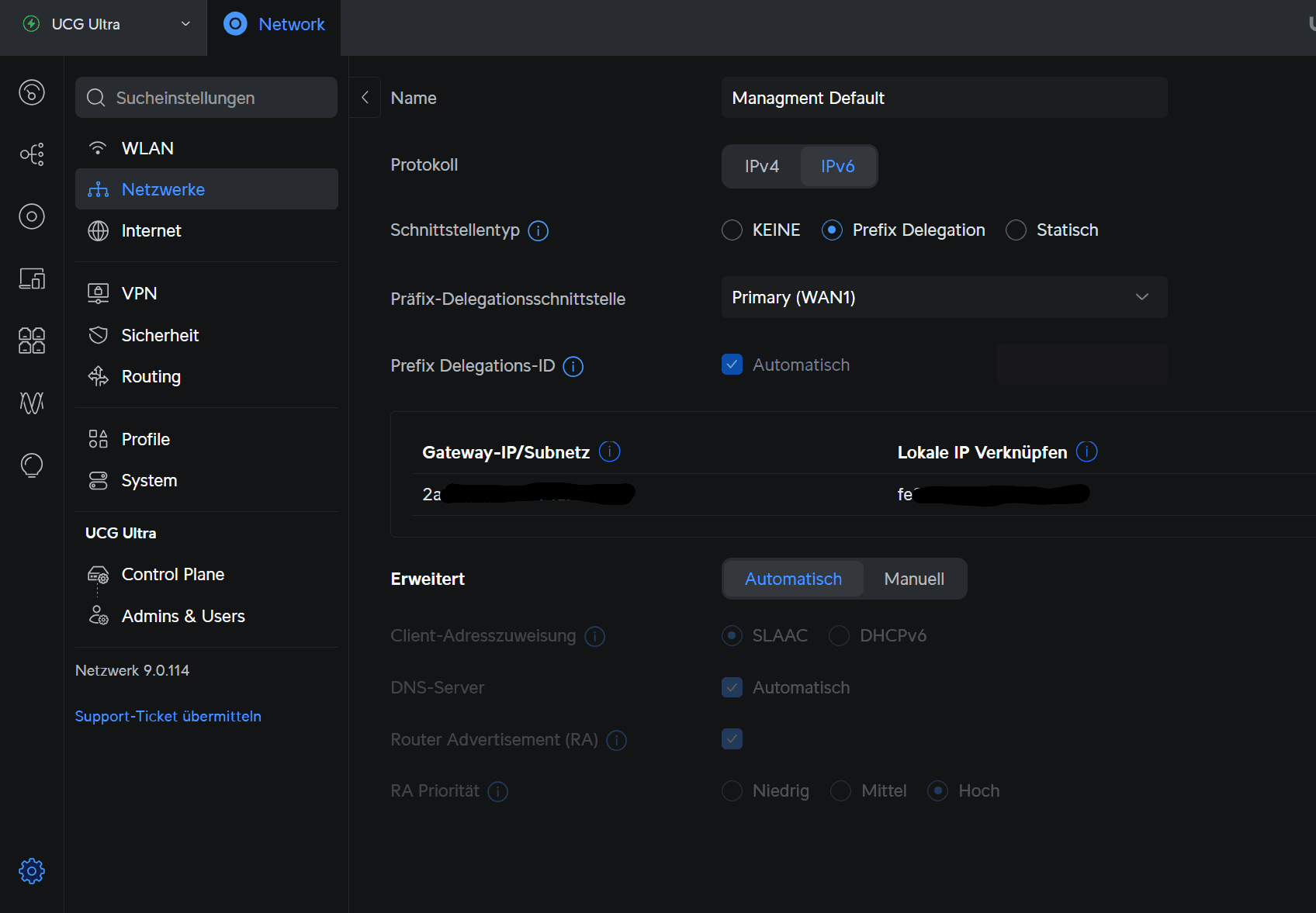

Danke für deine Empfehlungen und Tipps. Genau das habe ich gelesen, das also wenn, in der FB ein Präfix von 59 eingestellt wird, soll dann in den Unifi Geräten 2 höher also Präfix z.B. 61 eingestellt werden. Konnte es auch nie genau verstehen. Daher habe ich im UCG Pro auch 59 eingestellt. Gut, du hast es gerade suuper beschrieben. :-) Dazu habe ich heute ein tolles Video auf YT.de gefunden.
Ich habe es nun unter Netzwerke und IPv6 unter Erweitert auf Automatisch gestellt, so wie im Video. Weil das Unifi UCG lässt es nicht zu, dass unter Netzwerke, die Präfix eingestellt (aufgeteilt) wird, das macht er dann automatisch. Soll halt in Zukunft die Funktion mit Updates noch kommen. Daher die Frage ist es dennoch erforderlich, die Präfix im Ucg auf 60 zu stellen? Im Video wird es nicht so eingestellt, warum auch immer. :fresse:

So sehen nun meine Settings unter Unifi/Netzwerke aus.
Ich bekomme jetzt auch so wirklich überall IPv6 Adressen über Dhcpv6, getestet wurde danach mit Windows 11 und paar Apple Ipads und Unifi Geräten. Das größte Problem ist nun, das die FB nicht richtig auf Dual Stack einstellen lässt. Sobald in dem FB-Menu Native ipv6 aktiviert wird, soll laut AVM Anleitung die FB mit nur DS Lite laufen. Komischerweise habe ich dennoch eine öffentliche Ip4 und auch eine Ipv6 Adresse. Immerhin konnte ich bisher die Probleme mit Ipv6 Adressen & Vergabe lösen. Paar IPv6 Test Webseiten bestätigen dennoch, das mein Dual Stack so funktioniert. (y)
