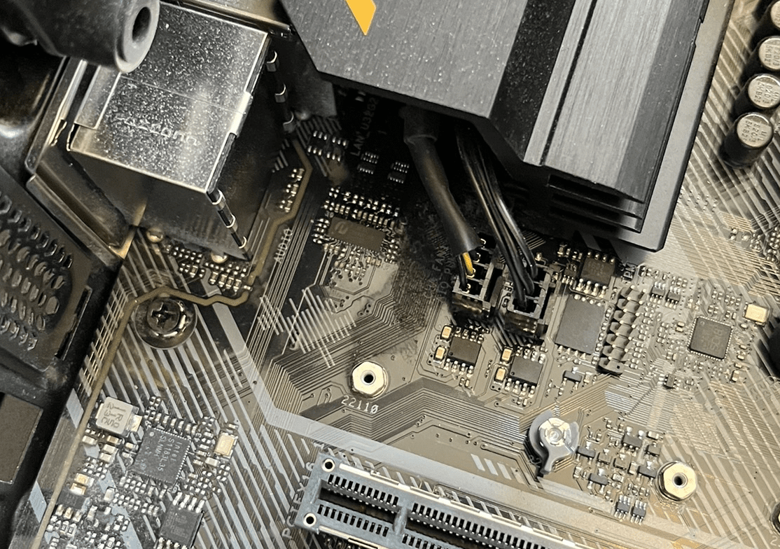

Als der Rechner inkl. 5090 an seinem Platz und angeschlossen war, habe ich ihn gestartet. Ergebnis: Ein "Puff" und
beißender Gestank. Habe natürlich alles sofort wieder ausgeschaltet... Siehe dazu das Bild im Anhang. Der "Ruß" lässt
sich mit dem Finger abwischen.
Wie man im Anhang sieht, ist das Mainboard verschmort. Ich denke, die 5090 hat über Nacht das alte Netzteil überlastet
und dabei wurde auch das Mainboard beschädigt. Das neue Netzteil hat dem Ganzen dann den Rest gegeben. Die
Brandspur scheint vom CPU-Stecker des Mainboards aus runter in Richtung SSD-Steckplatz zu laufen.

Ein Straight Power 11 1200W sollte ausreichen.
Auf dem Bild ist das nur bedingt zu erkennen. Aber der Ruß, der sich wegwischen lässt auf dem Mainboard, ist das die Verfärbung links von den beiden Lüfter-Anschlüssen?
Falls ja solltest du mal bei deiner Grafikkarte auf (bzw. unter) der Backplate schauen, ob dort auch Ruß oder Beschädigungen zu sehen sind. In dem Bereich, der nahe an der verrußten Stelle im eingebauten Zustand liegt (Die Ecke Monitor-Anschluss/PCIe-Slot/Backplate). Hitze steigt bekanntlich nach oben, daher könnte sich der Ruß auch bei einem Defekt der Grafikkarte auf dem Mainboard ablegen.

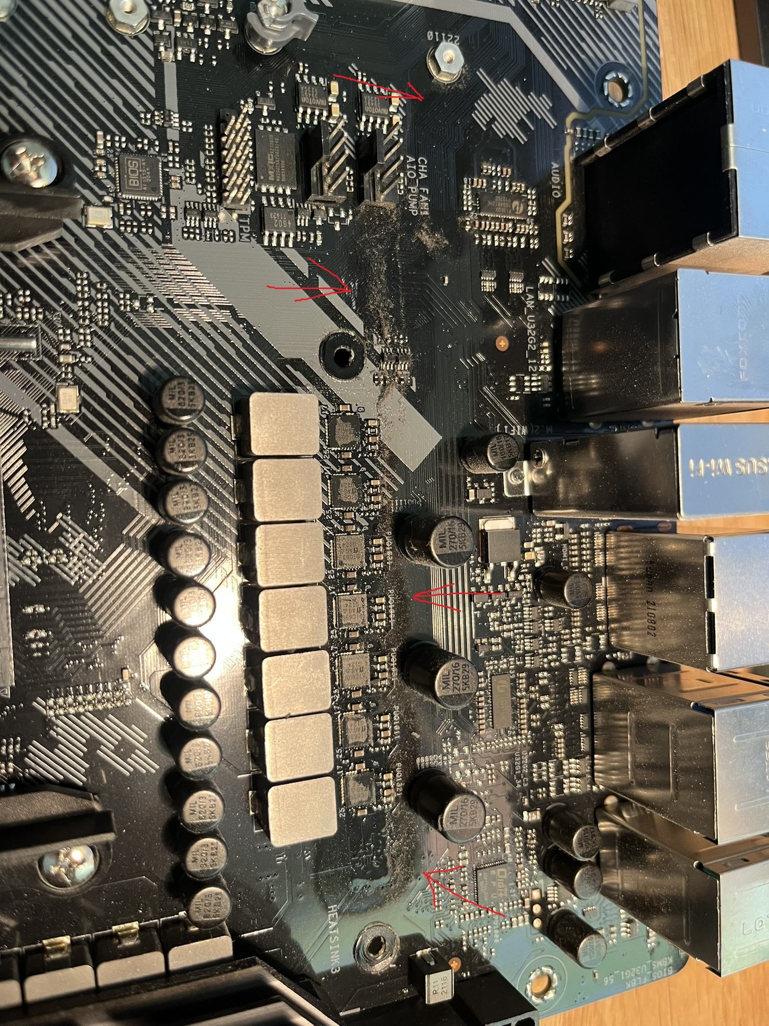

Ja genau, links davon. Ich habe es nochmal markiert, siehe Anhang.
Sehr gute Idee mit der GPU, ich schaue direkt mal nach.
Demontieren werde ich die GPU nicht. Ich habe mit dem Versender eine sehr gute Lösung gefunden aber mich fuchst das Ganze...
@DerPixel
An der GPU ist außer dem Gestank nichts auffällig. Zumindest fällt mir keine Schmauchspur o.ä. auf.

Ich tippe aufs mobo. Wenn du dich traust mach mal den Kühler von den mosfets ab das man mehr sieht.
Guter Einwand, ich bin davon ausgegangen, dass der Ruß von unten kam, da Hitze aufsteigt. Das muss hier aber nicht unbedingt zutreffen. Eine Kontrolle unter dem VRM-Kühler wäre in der Tat hilfreich, gerne mit Foto.
Der M.2 Slot war dem Schnellverschluss nach zu Urteilen ja auch nicht bis zum Ruß belegt. Reicht die Rußspur ganz nach oben vom M.2-Slot bis zu den CPU-Stromstreckern?
Ein denkbares Szenario bzgl. des Netzteiltausches könnte sein:
Ein IC/Kondensator o.Ä. hat einen Kurzschluss im Betrieb. Netzteil geht in die OCP (Überstromschutz) auf der 12V Schiene. Neustart etc. bringt nichts, da der Kurzschluss weiterhin besteht, irgendein Bauteil ist defekt aber noch nicht verschmort.
Tausch zu 1650W Netzteil. Hier geht das NT evtl. nicht in die OCP, da die Auslöseschwelle aufgrund der größeren maximal möglichen Stromabgabe (1200W [24A/24A/38A/38A] vs. 1650W [137,5A]). Das Single-Rail-Design des FSP PTM Pro ist dabei evtl. zusätzlich kontraproduktiv. Damit liefert das NT dann genug Strom, dass der Kurzschluss thermisch durchgeht. Das ist natürlich reine Spekulation, würde jedoch einen Teil deiner Beobachtungen erklären.
Wenn es die GPU gewesen sein sollte, dann müsstest du irgendwo an der GPU Rußspuren finden können.
Hast du mal den zuvor genannten Bereich der GPU mit etwas weißem, bspw. einem Wattestäbchen abgestreift? Darauf dürfte man Ruß ja deutlich sehen. Wenn du keinen finden kannst, macht es die Theorie mit dem GPU-Defekt unwahrscheinlicher.
Zum Board:
Da solltest du den Ruß entfernen (möglichst ESD-sicher), dafür ist vermutlich eine Demontage vom VRM-Kühler nötig. Dann das Board in Minimalkonfiguration testen. Wenn es "nur" die GPU war müsste der Rest noch funktionieren. Wenn auf dem Mainboard etwas durchgebrannt ist wäre das jedoch nicht schlau, dem wieder Strom zu geben.

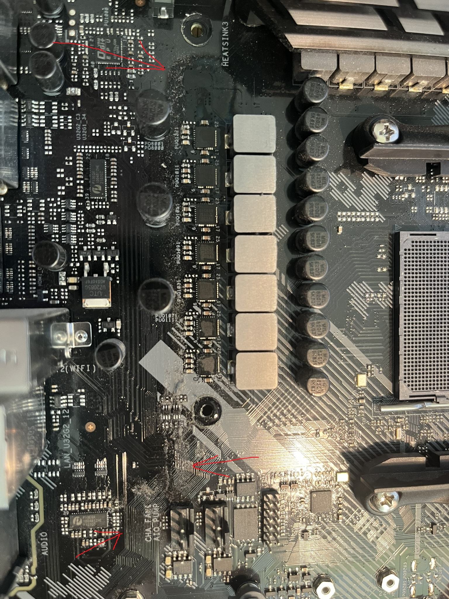

@DerPixel Habe den VRM-Kühler mal entfernt. Darunter sind deutliche Brandspuren zu erkennen. Das MB kommt zusammen mit dem alten Netzteil auf die Deponie und dann sehe ich mal weiter. So vertraue ich dem Ding jedenfalls nicht weiter.
Bei der GPU ist übrigens nichts zu erkennen. Sie stinkt nur wie Hölle...
Hmm, ist das wirklich Ruß?
Zwischen VRMs und Wärmeleitpad sitzt immer ein Wärmeleitpad. Mit der Zeit schwitzen die Pads Silikonöl aus. Von den Fotos her sieht das so aus als könnte das auch nur ein Mix aus Silikonöl und Staub sein.
Riecht das zeug mindestens genau so verbrannt wie die GPU?
Hier mal ein Beispiel, wie die Silikonölreste aus den Wärmeleitpads mit der Zeit aussehen. Das wäre völlig harmlos. Dazu noch ein wenig Staub und ich könnte mir vorstellen, dass das so ähnlich aussieht wie bei dir.
Die VRM-Pads von Boards scheinen teilweise besonders ergiebig zu sein:

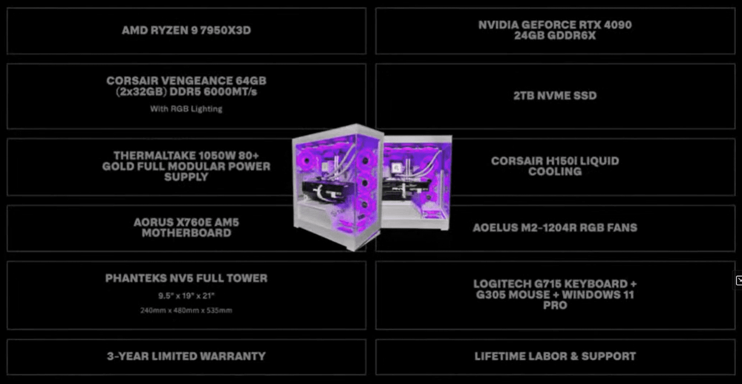

Da bin ich mir nicht sicher, ich habe ja keine Rechnung etc. und Erstkäufer ist der Veranstalter des Gewinnspiels. PNY gibt meines Wissens auch nur dem Erstkäufer Garantie.
Der aktuelle Plan des Veranstalters aufgrund der ganzen Unannehmlichkeiten ist, dass ich nen kompletten PC als Ersatz bekomme und ihm nach dessen Versand die 5090
zurücksende. Dann hab ich zwar wieder ne 4090 aber einmal komplett neue Hardware, siehe Anhang.
Da sind warum auch immer die Spannungswandler vom CPU knusprig.
Vielleicht gabs ein Masseproblem beim rückführen des Stroms über das Mainboard zum Netzteil.
Dann siehst du etwas, das ich nicht sehe. Aufgrund der Bildqualität lässt sich das nicht abschließend beurteilen, aber ich sehe da erst einmal nur Ablagerungen rundherum um die VRMs, die auch gut Silkonrückstände von Wärmeleitpads sein könnten. Das mehrere VRMs gleichzeitig durchgehen wäre auch eher unüblich. Ich behaupte mal, dass wir das ohne weitere Details von @danbir nicht mit Sicherheit aus der Ferne beurteilen können.
Ja das können auch nur die Leiterbahnen sein. Das geht ja oben drüber los... Ist das diese "75W" Stromversorgung etwa?

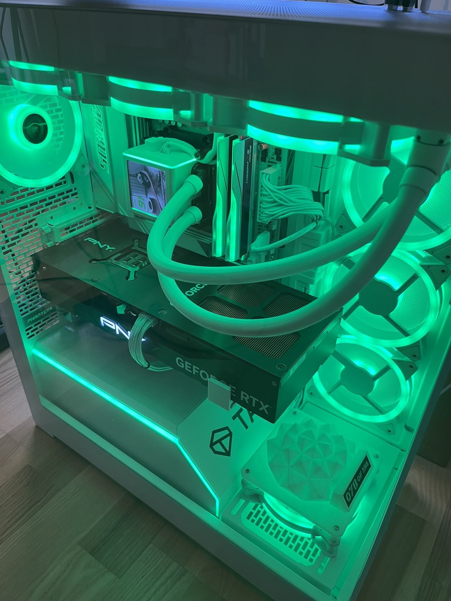

Um hier noch mal ein kurzes Update zu geben:
Was die Ursache des Ganzen war, weiß ich immer noch nicht zu 100%. Gestern kam allerdings der
als "Wiedergutmachung" versprochene Ersatz-PC. Die Lieferung war hammerschnell: Montag in den
USA per FedEx versandt, gestern Mittag bei mir. Alle Importgebühren wurden bzw. werden durch
Tari getragen. Bei nem Wert laut Lieferschein von $6099 durchaus relevant.
Nun habe ich zwar keine 5090 aber immerhin nen 7950X3D auf nem Gigabyte Aorus Pro ICE X870E Board,
64GB GSkill 6000 36-36-36-96 DDR5, PNY 4090, Samsung 990 Pro 2TB etc. Das Netzteil (Gamdia P2 1000 G)
hätte ich zwar persönlich nicht gewählt aber es ist nunmal ein "geschenkter Gaul". Zudem waren noch ne
Logitech Tastatur und Maus dabei. Am Montag sende ich denen jetzt den "Übeltäter" d.h. die 5090 zurück.
Im Endeffekt ging alles mehr als gut aus, zumal ich jetzt ein schönes Upgrade von meinem alten 5950X habe.
Nur den Stress hätte ich mir gerne erspart... ;)
