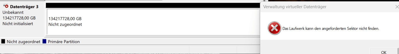

Heute wieder das gleiche Problem wie im März zuletzt. Die Gigabyte M2 wird auch im Bios nicht mehr erkannt. Hat jemand noch eine Idee?
Ausgelöst durch einen Absturz von BF5. Ich habe auf die Reparatur des Games nach dem Spielabsturz verzichtet und gleich einfach den PC normal neu gestartet und danach war die Festplatte nicht mehr da.
Beim letzten Mal hat es dann ca. 1 Woche gedauert und plötzlich tauchte die M2 SSD wieder auf. Wo ich schon aufgegeben hatte und ne neueSN850X bestellt hatte. War damals nur zu faul die WD black gleich einzubauen, was mich jetzt einholt.
Danke vorab

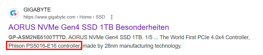

Wieso wundert es mich nun nicht, dass die Gigabyte einen Phsion E16 Controller hat? Hast Du mal geschaut, ob es für die ein FW Update gibt? Laut Phisons Untersuchungen im Zusammenhang mit den angeblichen Problemen mit dem Win 11 Update hat sich herausgestellt, dass es SSDs mit Vorabfirmware in den Handel geschafft haben, die Bugs hat und deswegen ausfallen kann.
Es soll ähnliches auch mit dem Phison E26 passiert sein, also auch da sollen es Modelle mit verbuggter vorab Firmware in den Handel geschafft haben.
