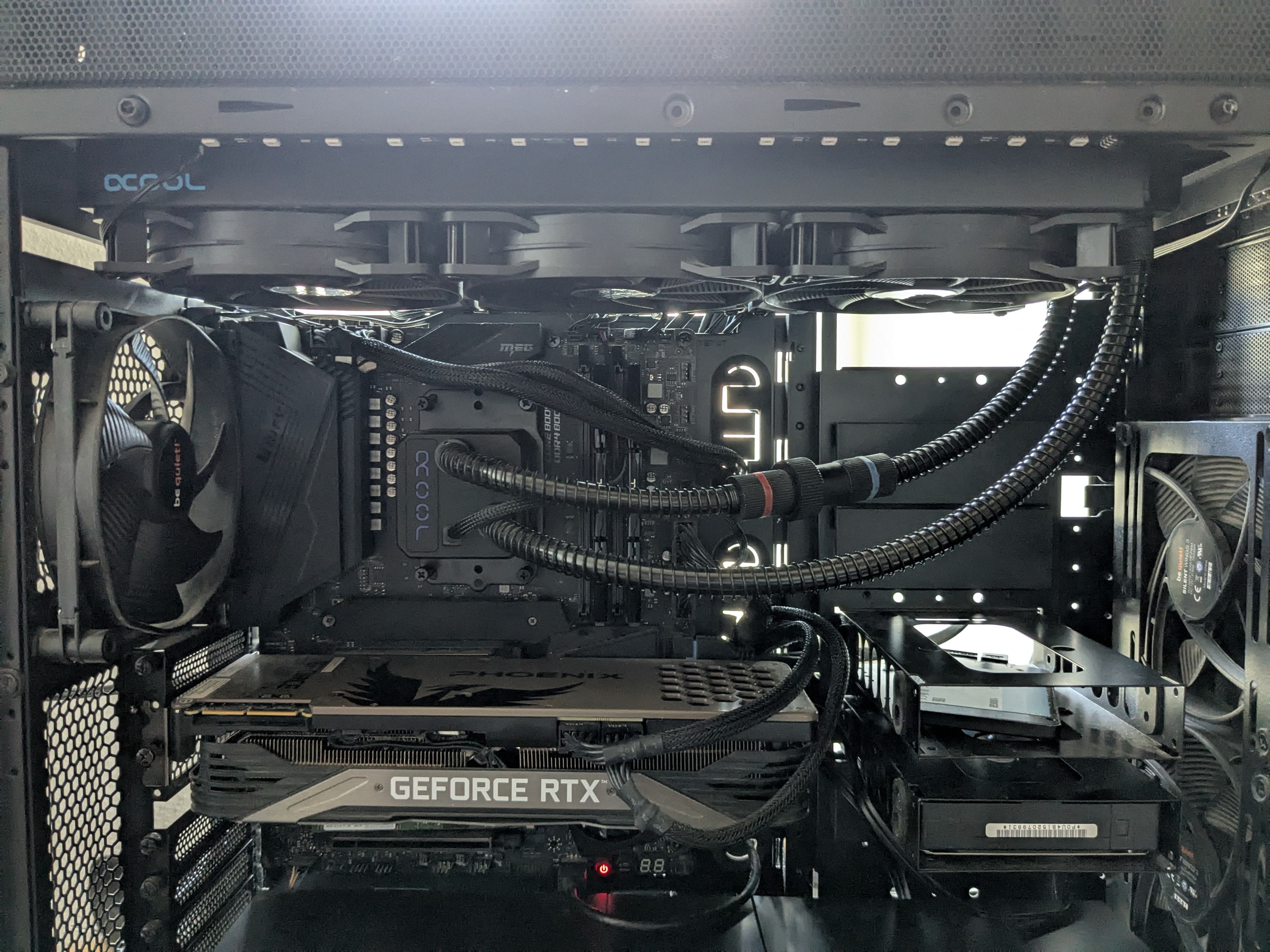

Kannst du ein Foto einstellen, damit man sehen kann wie das System verbaut wurde?

Bild vom Einbau im Anhang

Es ist dieses Modell, allerdings ist das auf der Herstellerseite nicht zu sehen sondern nur eine andere Revision
Bau das mal aus, leg den Radi auf den Schreibtisch und lass den Kühler runterhängen. Wenn du sie dann laufen lässt kannst du durch das Sichtfenster auch sehen ob das Wasser sich überhaupt bewegt.

Da war vielleicht einfach Luft drinnen, das entlüftet sich auch nicht wenn die Schlauchanschlüsse nach unten verbaut werden. Ja geht oft halt nicht anders.
wenn Anschlüsse , Schläuche und Radi nicht warm werden, ist auch nichts verstopft, ich denke es liegt an der Einbauweise des Kühlers, Luft im Radi mit zu wenig Durchfluss. Würde ich sagen, aber das soll nix heißen.
