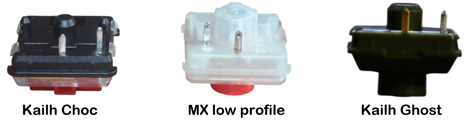

Jetzt war meine Idee, eine Keychron K1 Max einfach mit den Switches (Lofree Kailh Ghost) zu modden, aber nach meinen Recherchen passen die da gar nicht rein und das "Feeling" der Lofree kriegt man mit der Keychron auch nicht so recht hin. Es scheint so zu sein, dass diese speziellen switches ein größeres "Loch" benötigen, als andere.
Es ist nicht nur das größere stem hole, das nahezu dem des MX low profile entspricht. Der Ghost-Switch ist eine kuriose Mischung aus beiden Welten, denn er nutzt den Choc-footprint, da er nun mal von Kailh hergestellt wird. Und Kailh ordnet die Pins im Vergleich zu MX lp gespiegelt an.

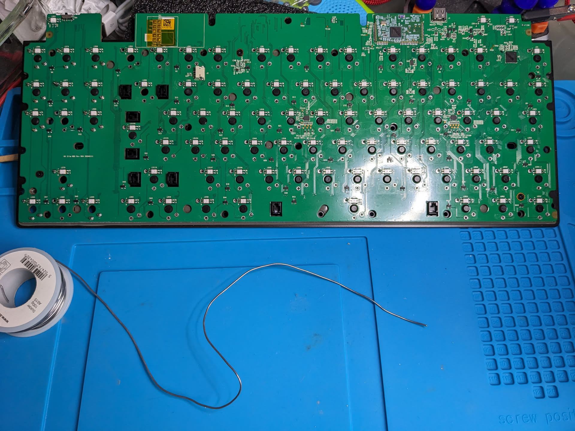

Folgendes habe ich gemacht:
  • Eine Logitech G515 gebraucht gekauft (zu meinem Leidwesen keine Open Source Firmware)
  • Alles auseinander gebaut
  • Die switches ausgelötet (88 Stück á 3 Lötstellen)

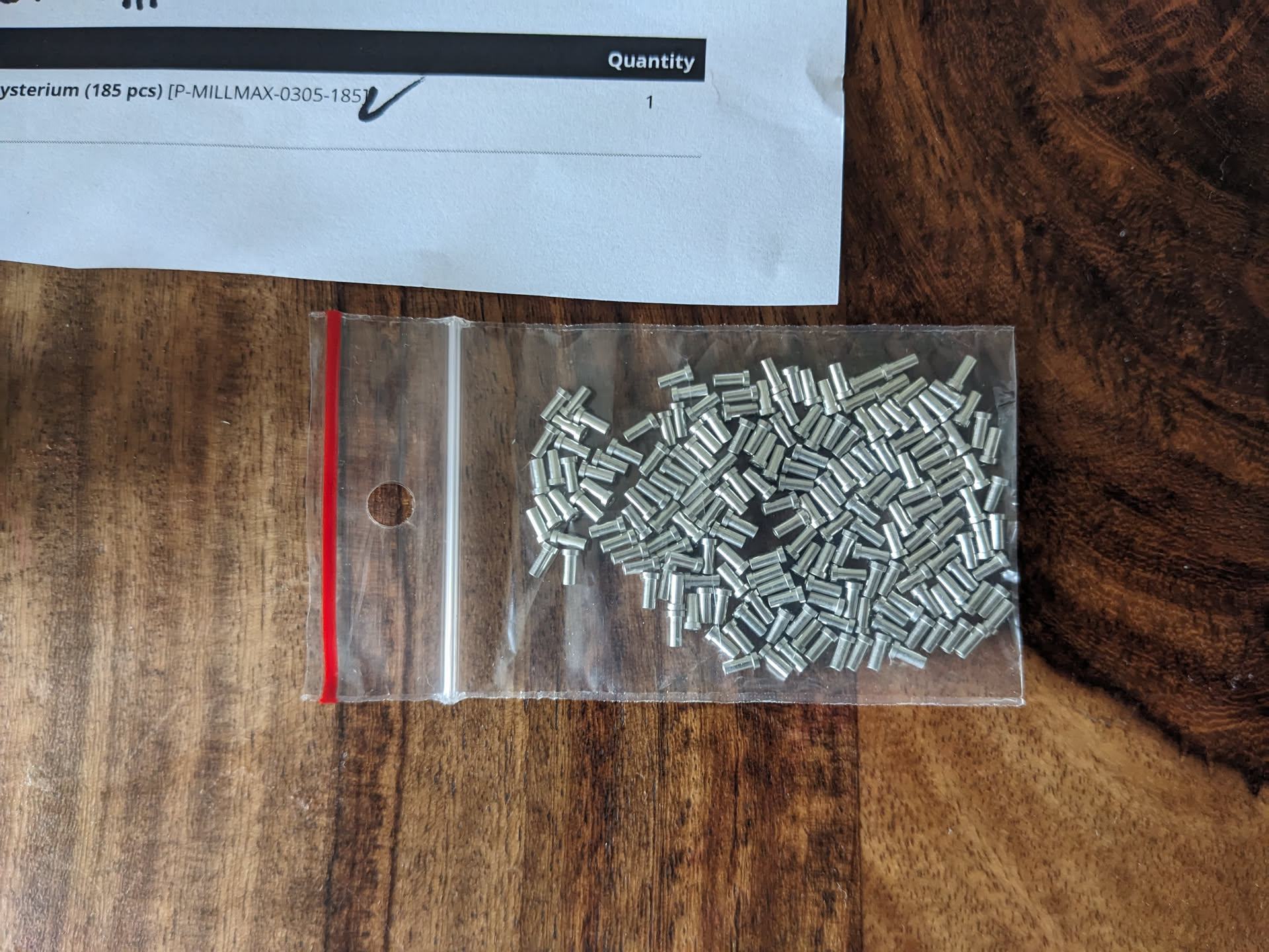

  • Die entstandenen Löcher mit Millmax Sockets ausgestattet (2 pro switch reichen, die Lofree haben nur 2 PINs)

Hab ganz vergessen, hier noch ein paar Bilder:
2. entlötete Switches

3. Millmax Sockes
