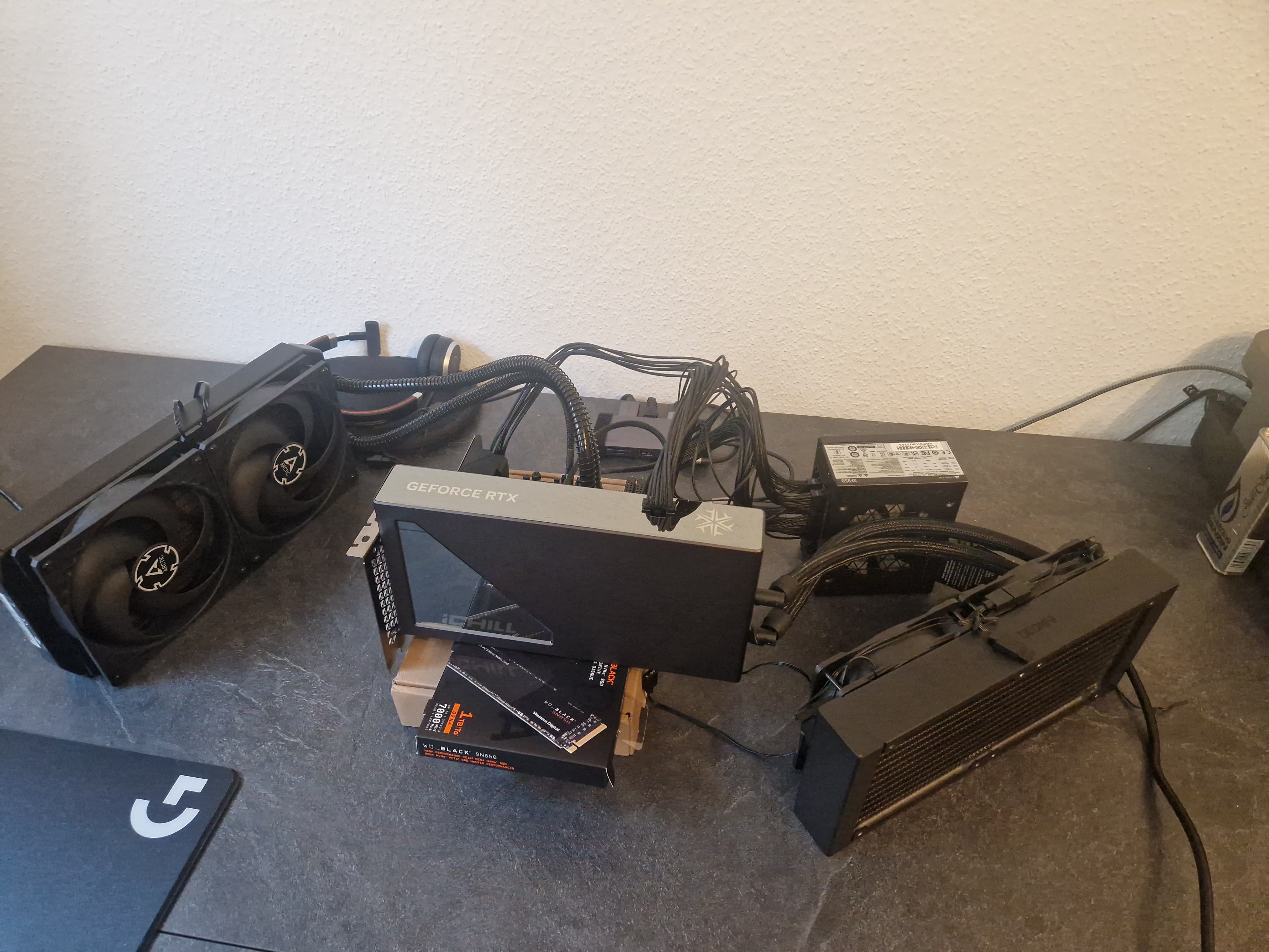

So, dann auch mal hier der Versuch eines Wakü-Worklogs.
Letzte HW mit Wakü:
Evolv X mit externem MoRa 3; dazu intern und autonom nutzbar 280er und 420er Radi mit Dual VPP Apex (ehemals D5), 1x am HK-Tube AGB und 1x solo im Keller des Gehäuses unter der NT-Abdeckung. Gekühlt wurden dort nacheinander 5800X3D + 6900 XTX und dann 7800X3D und eine 7900 XT Liquid Devil.
Inzwischen wurde mir das ehemalige Case zu groß und ich wollte ein letztes, "kleines" Wakü-Projekt basteln, bei welchem dieses Mal wirklich, wirklich (!), wirklich (offizielle Aussage an meine bessere Hälfte^^) nur noch einzelne Komponenten getauscht werden sollen.
Da es mir der ITX-Formfaktor ebenfalls angetan hat und ich insbesondere das Meshilicious / Meshroom S einfach geil finde, war diese Auswahl dann auch schnell getroffen. Letztlich wurde es ein Meshroom S V2 in schwarz.
Andere Komponenten, meist aus dem Forum oder von Kleinanzeigen:
- RTX 4090 iChill Black (1300,-€, Luxx)
- Asus Strix B650E-I (170,-€, KA)
- 2x 24 GB 6400 CL32 1.35V M-Die Kit (120,-€, KA)
- Corsair SF850 (120,-€, KA)
- Alphacool 4090 ES Block (musste neu gekauft werden)
Plan damit:
- Slim 280er in der Front, 2x NF-A14
- Slim 280er an der Seite, 2x NF-A14
- 4090 mit Alphacool ES Block hochkant zwischen MB und seitl. Radiator im 4-Slot Mode des Meshroom S
Fragezeichen:
- CPU-Block
- Pumpe
- AGB
- Combo aus allem?
Ich hätte noch den TechN AM5 Block aus dem letzten Build. Dazu passend gäbe es das DDC-Gehäuse, welches ins Meshroom S passt. Dann wirkt das alles aber etwas "gedrängt" für meinen Geschmack.
Beispiel: https://www.reddit.com/r/sffpc/comments/vkkifa/dual_280_rad_meshilicious/#lightbox
Ähnliches gilt für das custom Top für die DCP-Pumpe hier aus dem Forum oder für meine lautstärkemäßig bevorzugte Lösung, eine VPP Apex. Auf nem 3D-gedruckten "Stand" a la D5 Next ginge das, oder ggf. auch noch mit dem Mirror Black Ultitop von AC, aber all das führt zu sehr viel "Enge".
Beispiel: https://www.reddit.com/r/SSUPD/comments/1ciwm7x/dual_280_rads_crammed_into_the_meshroom_s/
Barrow Triple Combo wäre eine Alternative. Die anderen zwei sind die Combos von Nouvolo (Aquanaut Extreme) oder Mudultra Lobo, beide für versch. DDC-Modelle konzipiert.
Den Aquanaut gab es zufällig auch bei KA, also wurde der für ca. 40,-€ zum mindestens mal Testen eingepackt. Wäre die schmalste Lösung mit viel Platz für Airflow, ABER ist scheiße zum Befüllen und ein richtiger AGB ist auch nicht wirklich inbegriffen. D.h. dann entweder einen basteln (wobei das Case selbst für sowas wie einen vom Propeller befreiten Eisflügel oder andere Billig-Durchflussanzeiger zu klein ist) oder eben mind. 1 Paar Schnelltrenner nutzen, um für das Befüllen eben noch kurzfristig Dual D5 / Dual Apex o.ä. in den Kreislauf nehmen zu können. Aber die Trenner kosten halt sowohl Platz als auch Durchfluss und mein eigentlicher Plan war eine DDC 4.1, d.h. low(er) power und Strom direkt über den Lüfteranschluss ohne gesondertes Molex/SATA-Kabel.
Daher müsste ich da auch nochmal testen. Es passen aber recht sicher nur QD3 oder NS4. Sind zum Glück beide bereits vorhanden, weshalb ich dazu nochmals nen Loop-Versuchsaufbau machen kann.
Letztes Fragezeichen: Fittings und Schlauch. Eigentlich könnte ich problemlos meine Barrow Softtube Fittings und Adapter nehmen, dazu 13/10 Norprene in Schwarz. Gimmicks wie farbiges Kühlmittel o.ä. sind sowieso nicht eingeplant.
ABER irgendwie haben es mir hier die Push-In Anschlüsse aus der Pneumatik (waren ja mal kurz gehyped als ALC sie ins Sortiment nahm) und damit auch nochmals kleinere Schlauchdurchmesser als mein bisheriger 13/10 Standard angetan. Konnte mich aber bisher noch ich überwinden, nochmals groß zu bestellen XD
Jemand Erfahrungen mit den Push-Ins?
Aktuell für Tests:
Entscheidungen folgen noch :)
Sicher ist: Radis kommen nach außen und Lüfter nach innen (mehr Platz für Anschlüsse) und sehr wahrscheinlich die 4 140er Lüfter durch die 2 Radis ausblasend.

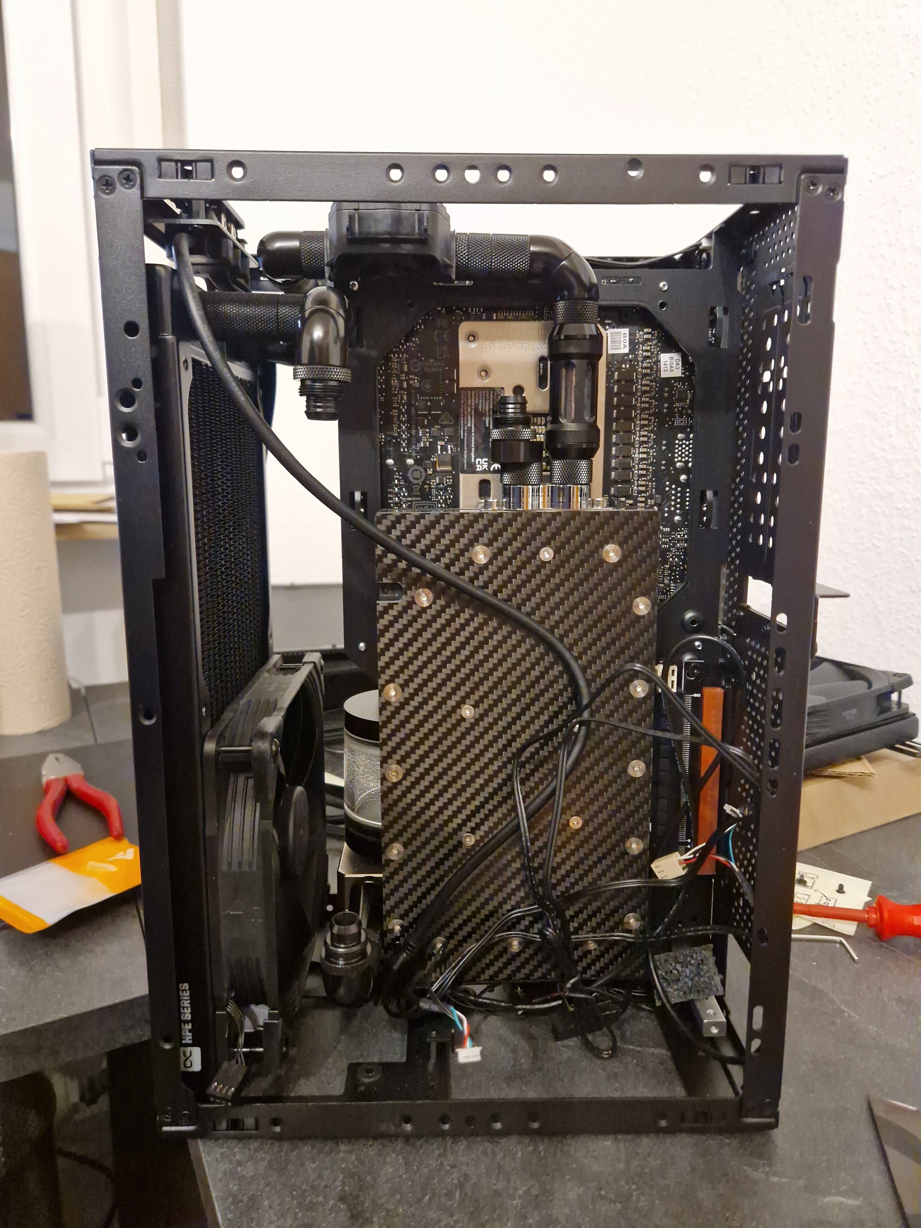

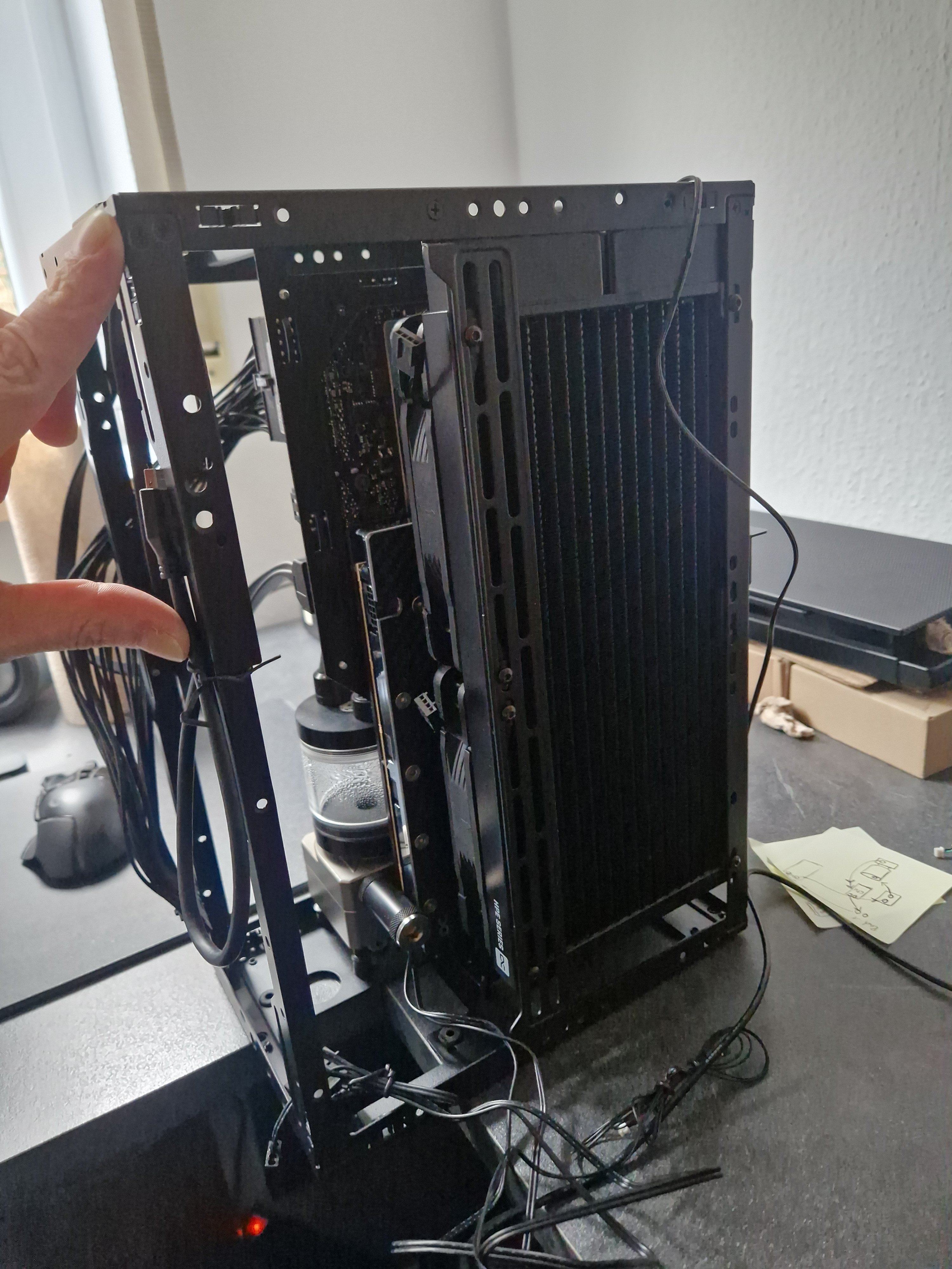

Kurzes Update:
Die Entscheidung fiel prinzipiell für CPU-Kühler, RAM-Kühler, DDC-Pumpentop und DDC-Pumpenbody aus Messing in Silber, alles von Icemancooler.
Sachen kamen gut verpackt an und sind qualitativ gut.
ABER: Farbtöne bzw. hellsilber verspiegelte Oberfläche waren nur beim RAM und beim DDC Top gleich. Dazu kam einmal komplett matt Silber (am Pumpenbody, d.h. man sieht den Unterschied direkt) und einmal ein Zwischending.
Entsprechend erstmal alles zusammen zum Ent- und wieder Vernickeln beim Oberflächentechniker um die Ecke... zieht sich also noch etwas hin.
Als Alternative habe ich mir noch die DDC-Top/Body Kombi von TechN passend zum vorhandenen CPU-Kühler gebraucht geschossen. Bin aber eher pessimistisch, was die Geräuschentwicklung der DDC dort im Vergleich zum vollen Messing-Programm bringt.
Letzte Alternative wäre hier noch Das Ultitop Mirror Black mit dem Messingbody von Alphacool... aber auch da bin ich mir nicht sicher, wie es farblich zusammenpasst...
So, heute mal ein neuer Zwischenstand:
Also es wird definitiv das DDC Vollmessing/-kupfer Gehäuseboden Iceman.
Sicher bin ich mir inzwischen nicht mehr, ob ich das außen noch schwarz vernickeln bzw. lackieren lasse und dazu statt des Iceman einen Alphacool Core 1 oder Apex als Kühler nehme.
Nächster Schritt wäre jetzt messen, in welcher Länge ich die custom NT-Kabel benötige, um so viel wie möglich davon zu verstecken bzw sinnvoll zu routen.
Und dann noch die m.M.n. größte Challenge: den Loop schließen. Das gestaltet sich eher schwierig, da ich gerne noch einen HighFlow LT und Temp-Sensor unterbringen würde samt Quadro/Octo. Dazu muss ich gefühlt 80% des Loops auf Verlängerungen, Winkel, Adapter etc. setzen und an "Schlauch" bleibt kaum was übrig^^

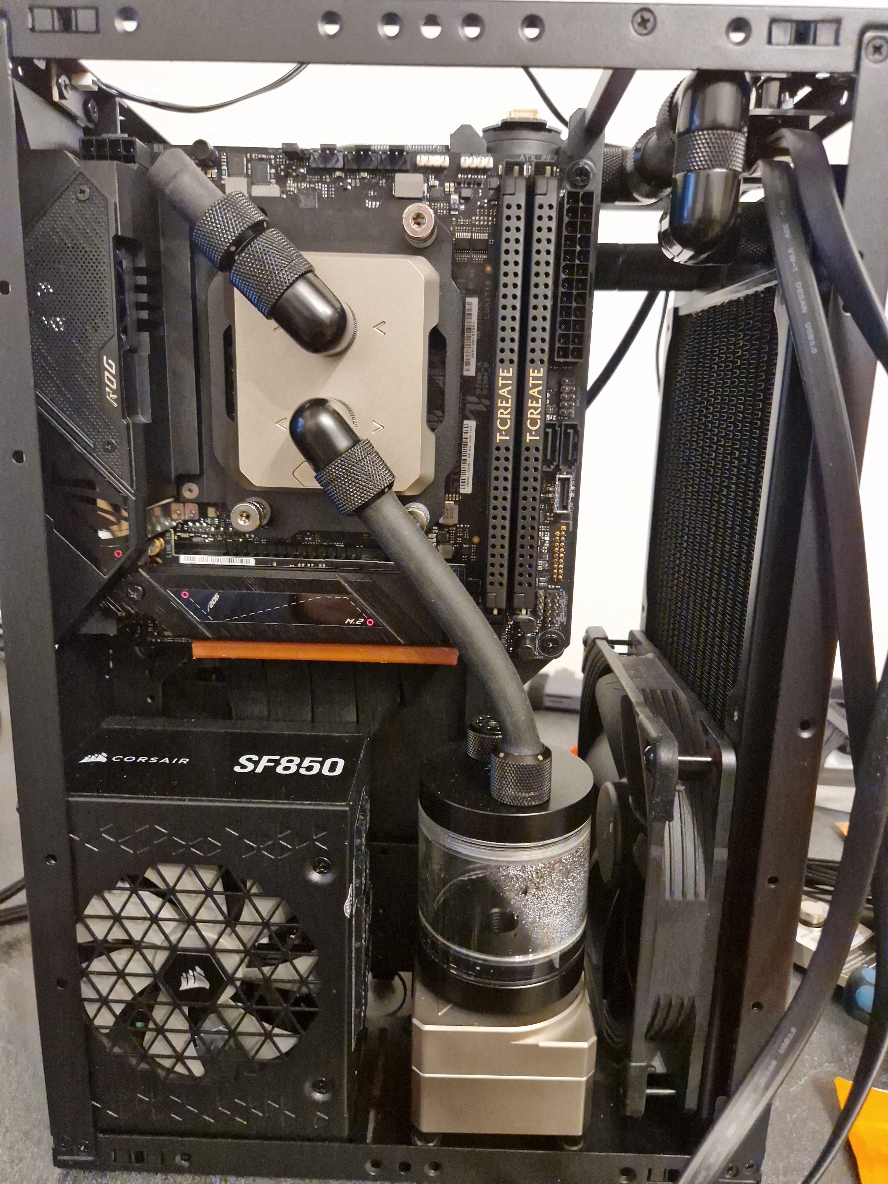

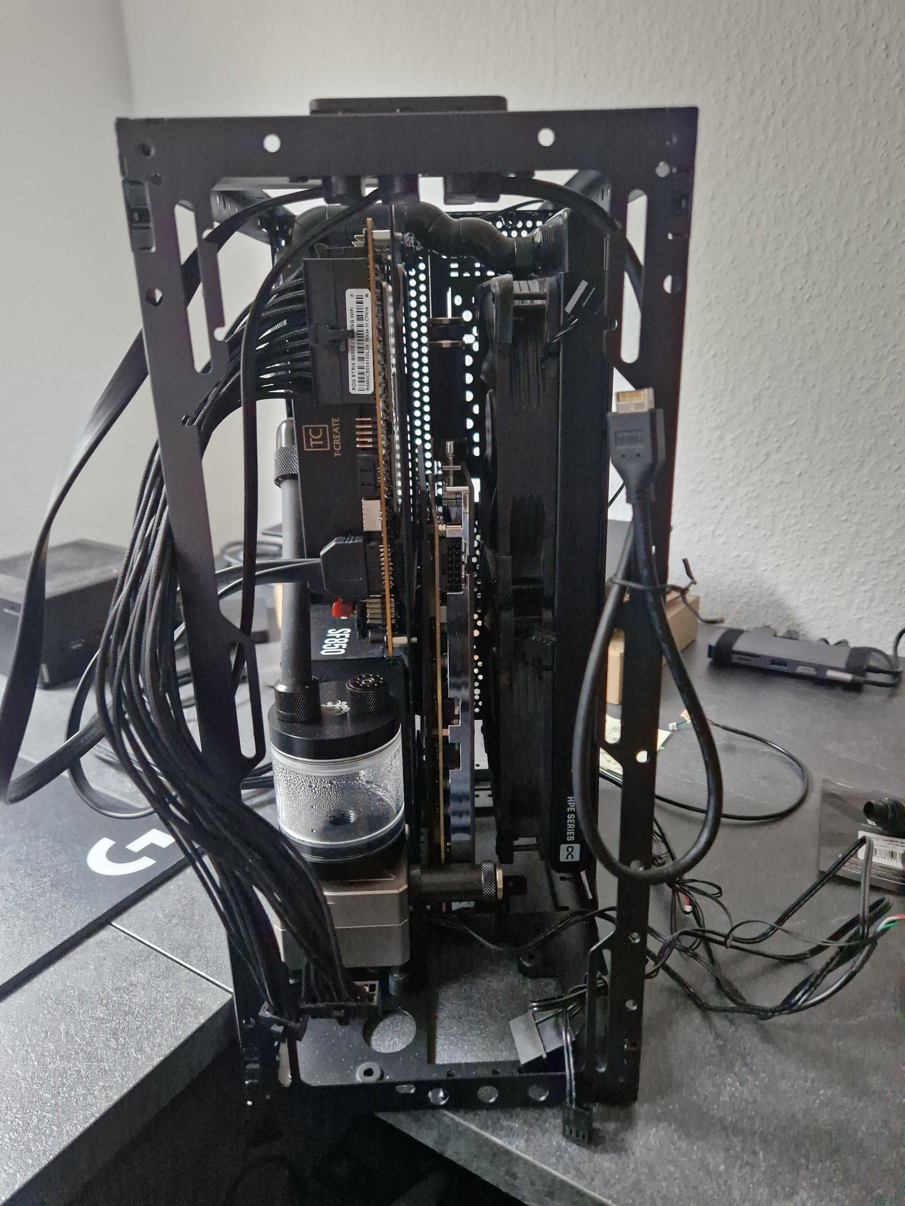

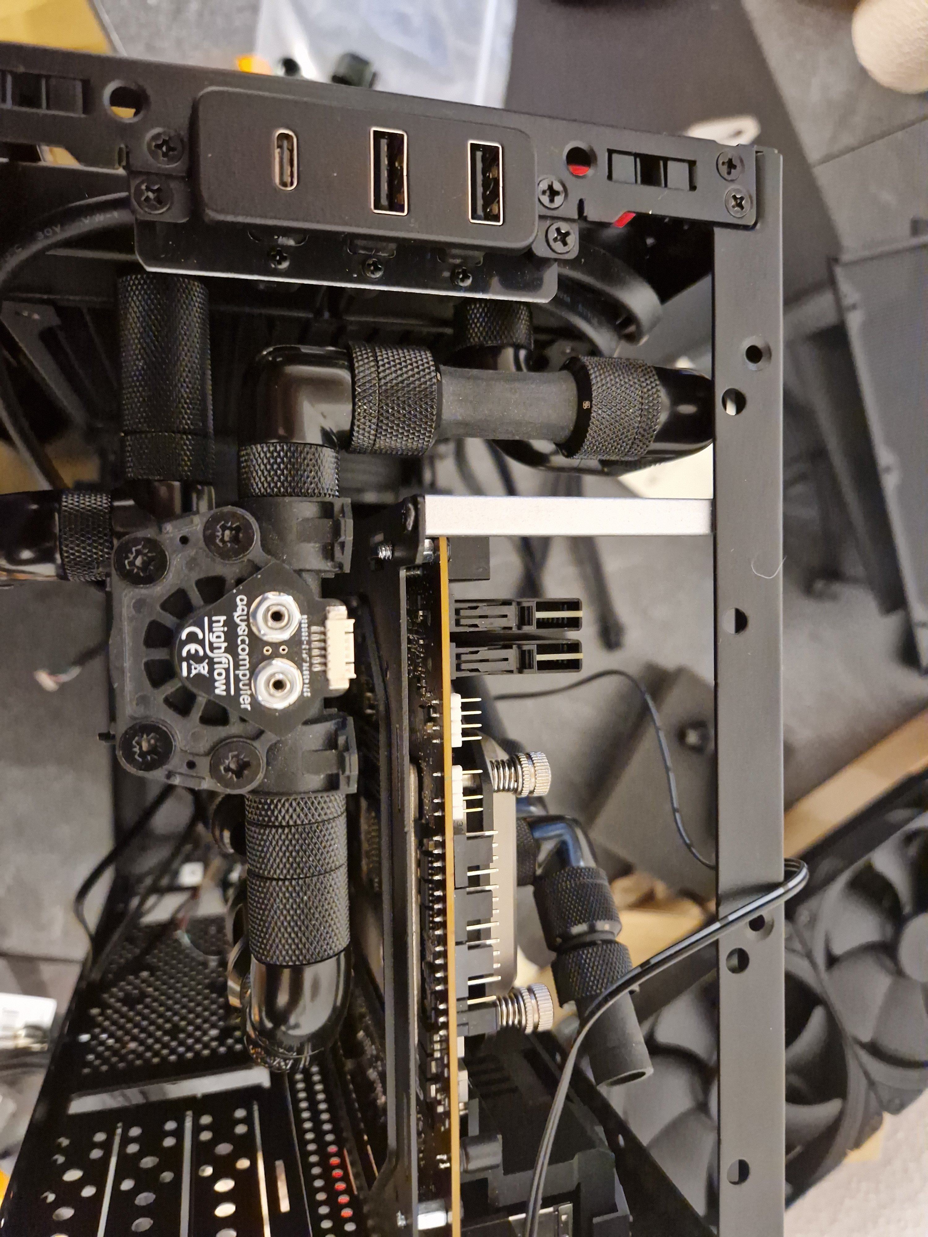

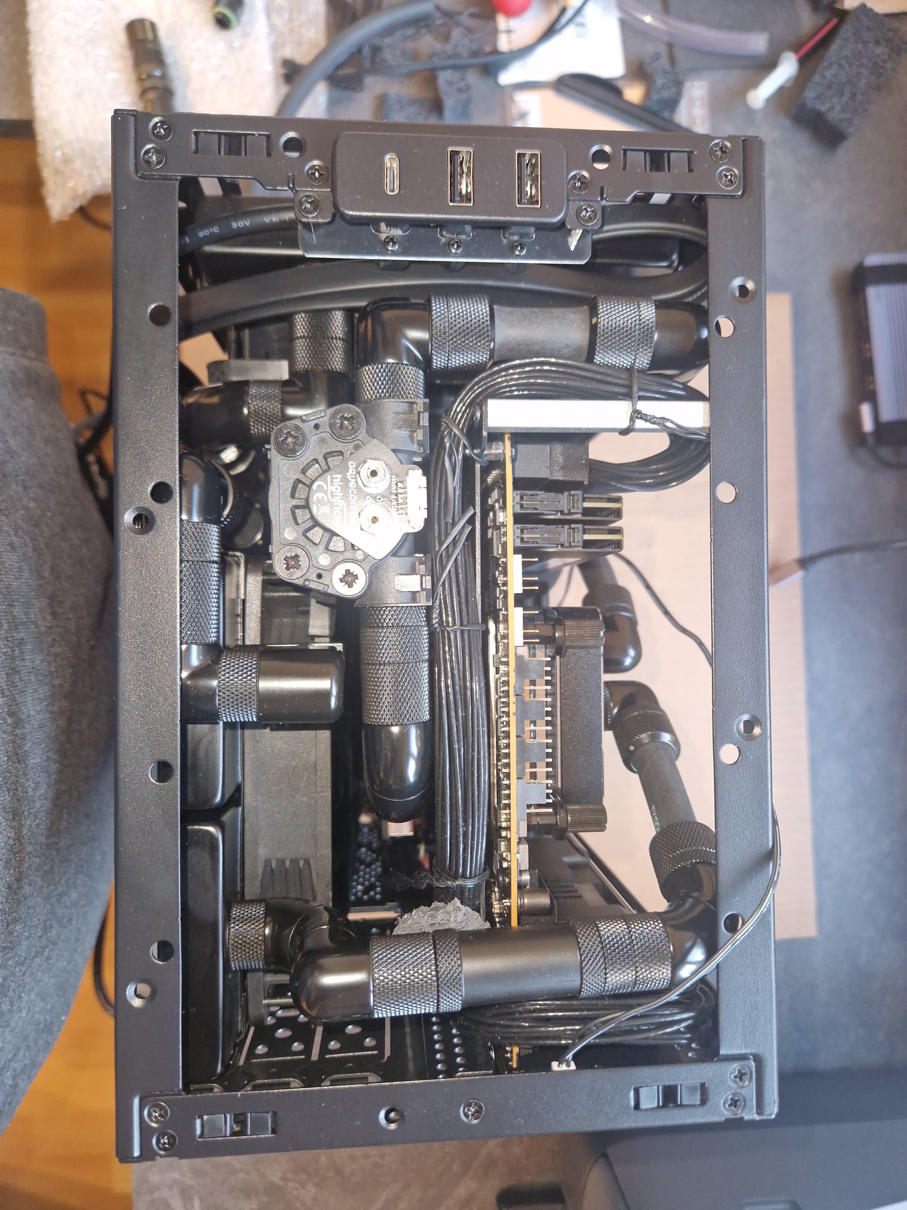

So, ich bin nochmal einen Schritt weiter, aber die Verschlauchung ist der Horror^^
Musste künstlich einen Doppel-90°-Winkel ab Frontradi einbauen, nur damit genug Platz für ein bisschen Schlauch ist und ich den Kreislauf an der Stelle wirklich schließen kann. Filter passt vor den GPU-Inlet, aber wenn er denn mal gereinigt werden müsste, wäre das natürlich ungeschickt.
Filter auf dem langen Weg von der DDC hoch zum Frontradi (wo die Fittings bisher noch nicht verschlaucht sind) würde gehen, aber über Sinn oder Unsinn eines Filters auf einer Aufwärts-Strecke in ich mir noch nicht ganz im Klaren. Idealerweise tut er seinen Job UND verstopft nicht, weil die Verschmutzungen bei Stillstand erstmal wieder absinken... gleichzeitig dürfte das Gesamtstück dann die größte Herausforderung für die Pumpe werden. Ich wäre an der Stelle dankbar für Input ;)
Und für das kleine Stück vom GPU-Outlet (links auf dem Bild, ohne Filter) zum Seitenradi suche ich auch noch nach einer Lösung, die ich real umsetzen kann... hier ist die größte Schwierigkeit, in dem kleinen Case überhaupt noch an die Stelle heranzukommen, um Schlauch und Fittings zusammenzubringen.
Alles intern zu haben bei so nem kleinen System is schon geil, kann aber ne ziemliche Herausforderung sein :)
Bei meinen Meshilicous gabs da schon mit einem 280er die ein oder andere Ecke die mich in den Wahnsinn trieb.
Drück die Daumen und bin gespannt was drauß machst :)
Ich habe das Gefühl, dass schon alles passen wird. Nur kriege ich langsam Bedenken, dass die teils künstlich einen gebauten Winkel-Kombis mir am Ende den Durchfluss killen^^

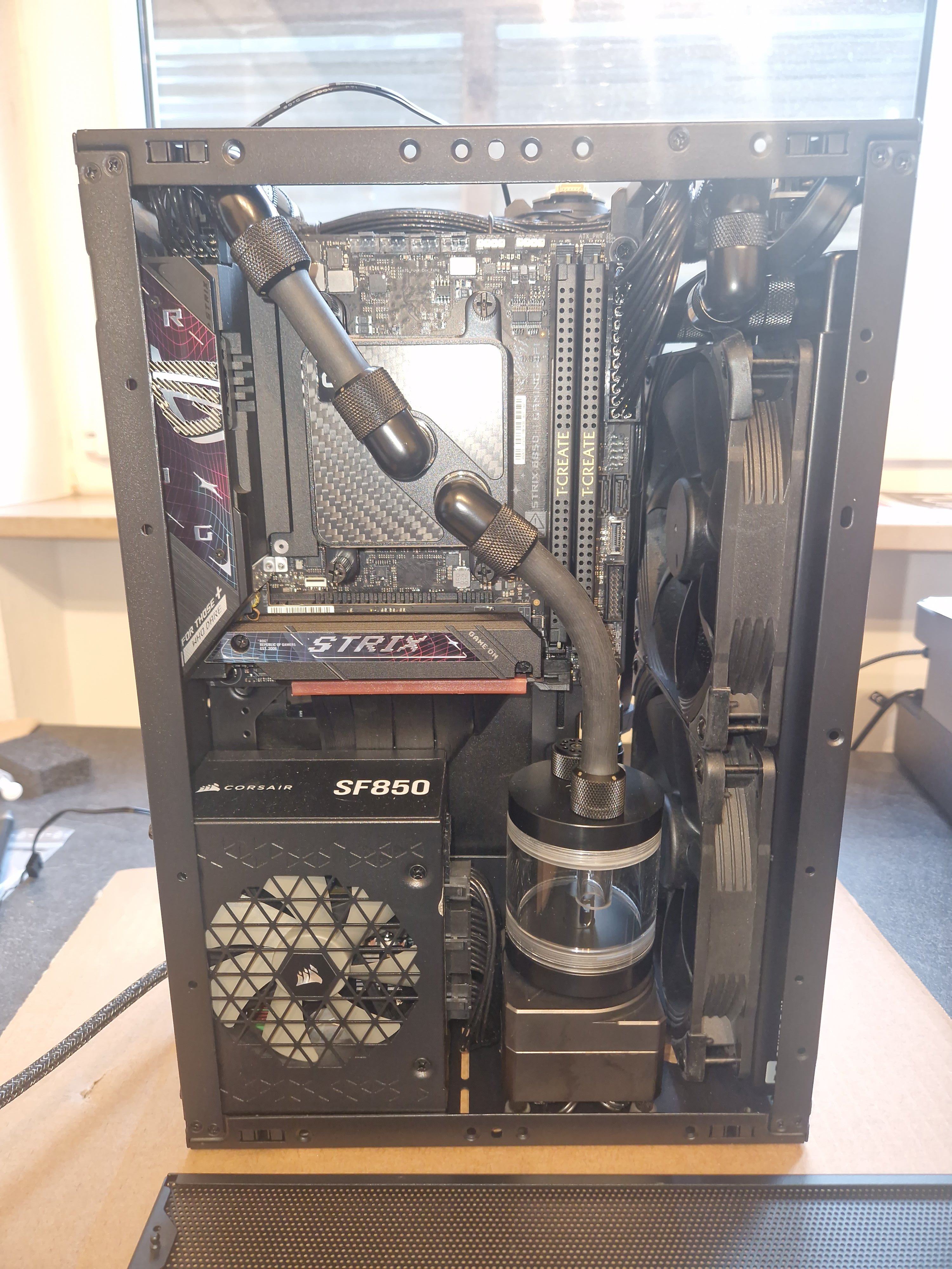

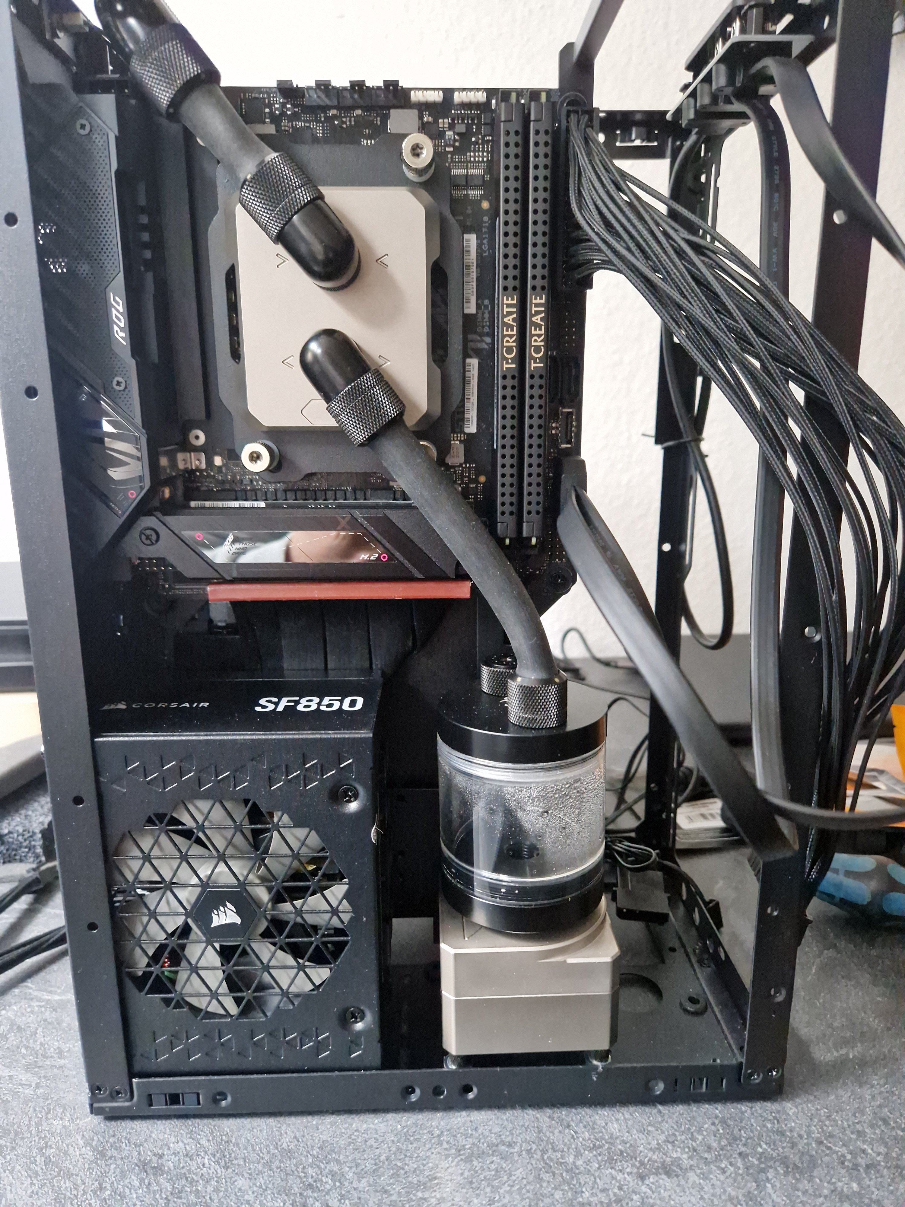

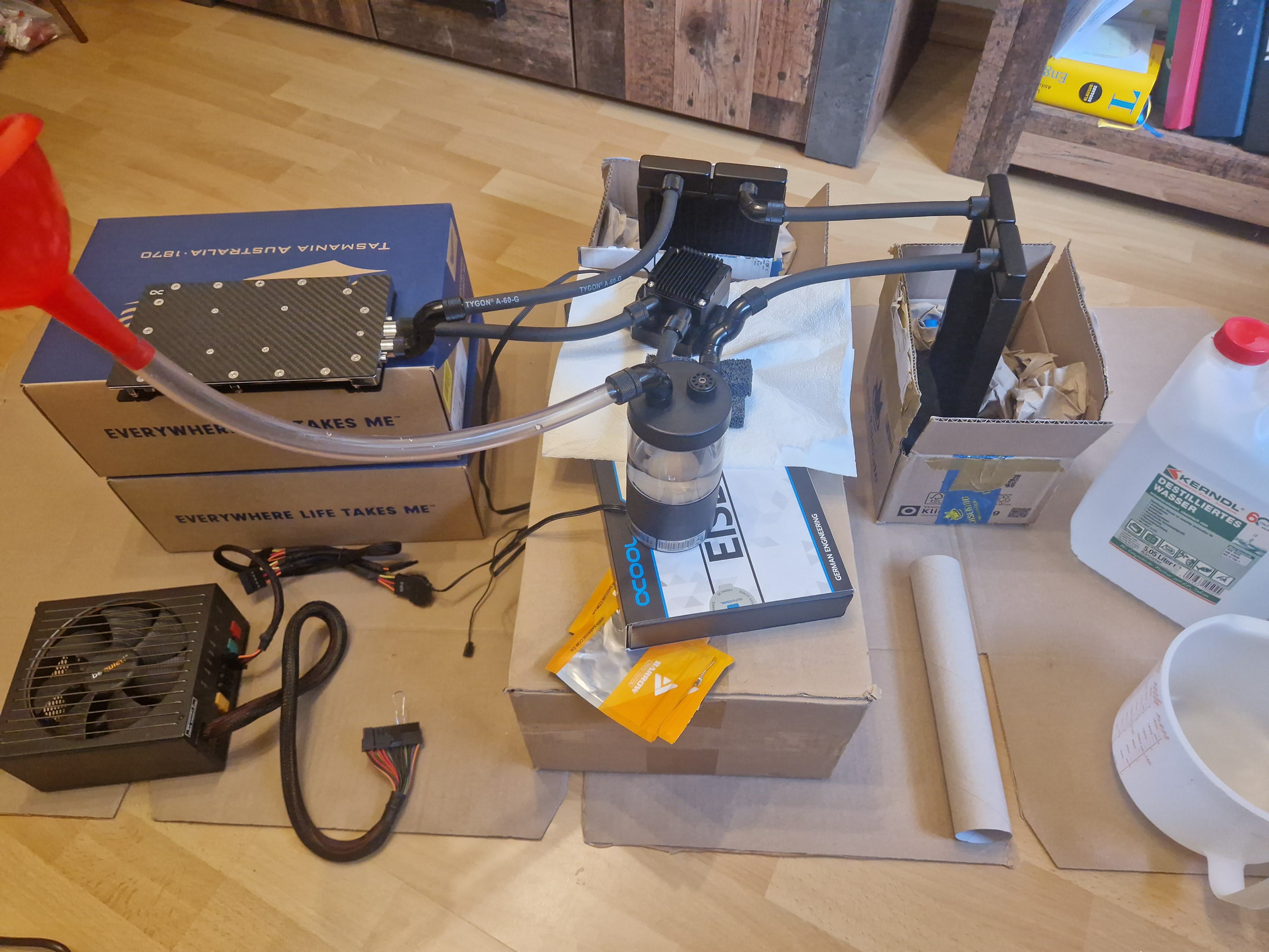

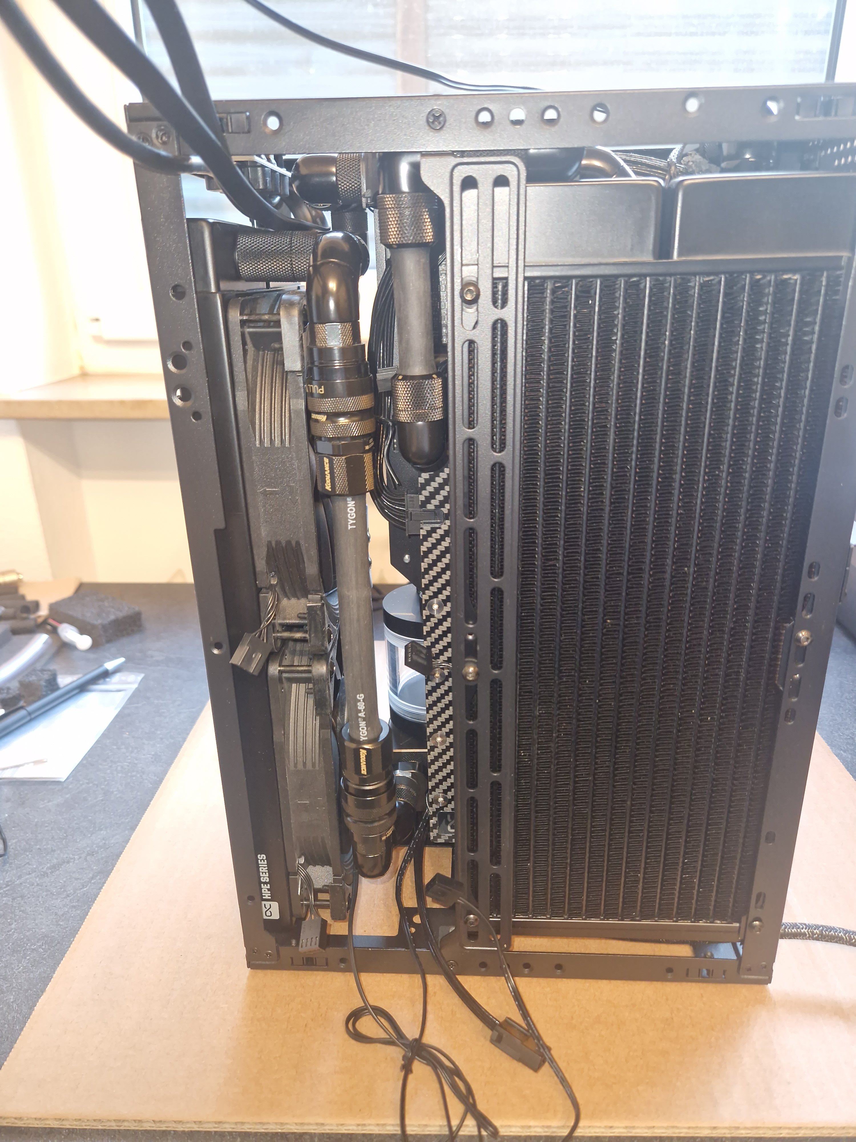

So, nach längerer Build-Pause hat es nun noch ein paar Überlegungen, Entscheidungen, Aliexpress-Bestellungen und die Feiertage gebraucht, bis ich mit dem Projekt "Alles in klein, alles in einem, alles in Schwarz" wieder vorwärts gekommen bin.
- DDC-Pumpenkombi bleibt drin (ggf. schaffe ich es mit dem Beschichter oder nem Freund aus der Industrie noch, ein Exemplar sauberer und vor allem "schwärzer" zu brünieren; Auf den Bildern ist der aktuelle Stand).
- Filter wird nicht fest verbaut. Der Aquacomputer-Filter kommt zwar mit eigenen Kugelhähnen, passt aber rein vom Platz mit seiner U-Form nicht vernünftig. Finde ich schade, da das meine bevorzugte "all-in-one"-Lösung gewesen wäre.
- aktuell ist ein Abschnitt mit Schnelltrennern vorgesehen: Sie Bilder von der "Rückseite". Hierüber werden ich höchstwahrscheinlich über ne zweite Pumpe den Loop befüllen. Hier könnte man auch den Filter in eine schnelltrennbare Konstruktion einbinden; egal ob Barrow oder Aquacomputer.
- Tempsensor(en) und Hi-Flow LT bleiben fest drin. Für den Unterboden vorne habe ich mal beim 3D-Drucker meines Vertrauens 2-3 versch. Blenden / Platten in Auftrag gegeben, auf denen QUADRO oder OCTO als zentrale Steuerung verschraubt werden (Anschlüsse nach oben). Ist die einzige etwas größere Lücke, die mir für die Platzierung bleibt.
Der Adapter am Ausgleichsbehälter dient doch zum Druckausgleich oder? Wenn die Pumpe also aus ist und der Rest zurück läuft in den Ausgleichsbehälter wird es auslaufen weil der Ausgleichsbehälter an der tiefsten Stelle ist oder täusche ich mich? :d
Das ist nicht der Fall.
Es ist sowohl stillstehend als auch im laufenden Betrieb egal, ob an der Stelle im Ausgleichsbehälter ein dichter Stopfen, das Ventil ( = "Adapter") oder auch einfach gar nichts steckt. Da passiert nichts, d.h. der Wasserstand verändert sich nicht.
Vielen Dank für die Information, hätte gedacht es könnte problematisch werden an dieser Stelle. Danke für die Aufklärung zu dem Ventil. (y)
