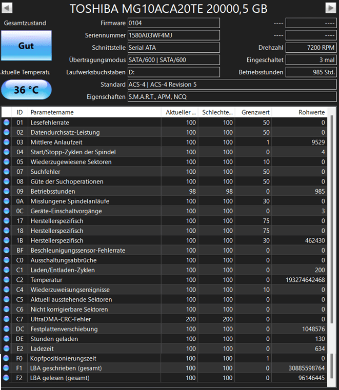

Poste doch mal die S.M.A.R.T. Werte, am Besten den Screenshot von CrystalDiskInfo für die HDD, aber bitte das Fenster so weit aufziehen, dass die Scrollbalken verschwinden, die Seriennummer kannst Du unter Optionen ausblenden lassen und dann kann CDI auch seinen eigenen Screenshot speichern.

ich antworte hier trotzdem mal, auch wenn der Thread schon älter ist.
Ich habe seit einiger Zeit auch eine MG10ACA20TE.
Läuft 24/7 unter Windows per SATA angebunden.
Hat jetzt 985h gelaufen und 3 Starts.
Heute habe ich auch dieses Ticken vernommen....alle 4 Sekunden kommt ungefähr hin.
Nach ca einer Stunde war es wieder verschwunden.
Scheint also doch normal zu sein.
Festplattentemperatur liegt zwischen 36 und 38 °C in einem Zeitraum von 436 Stunden
