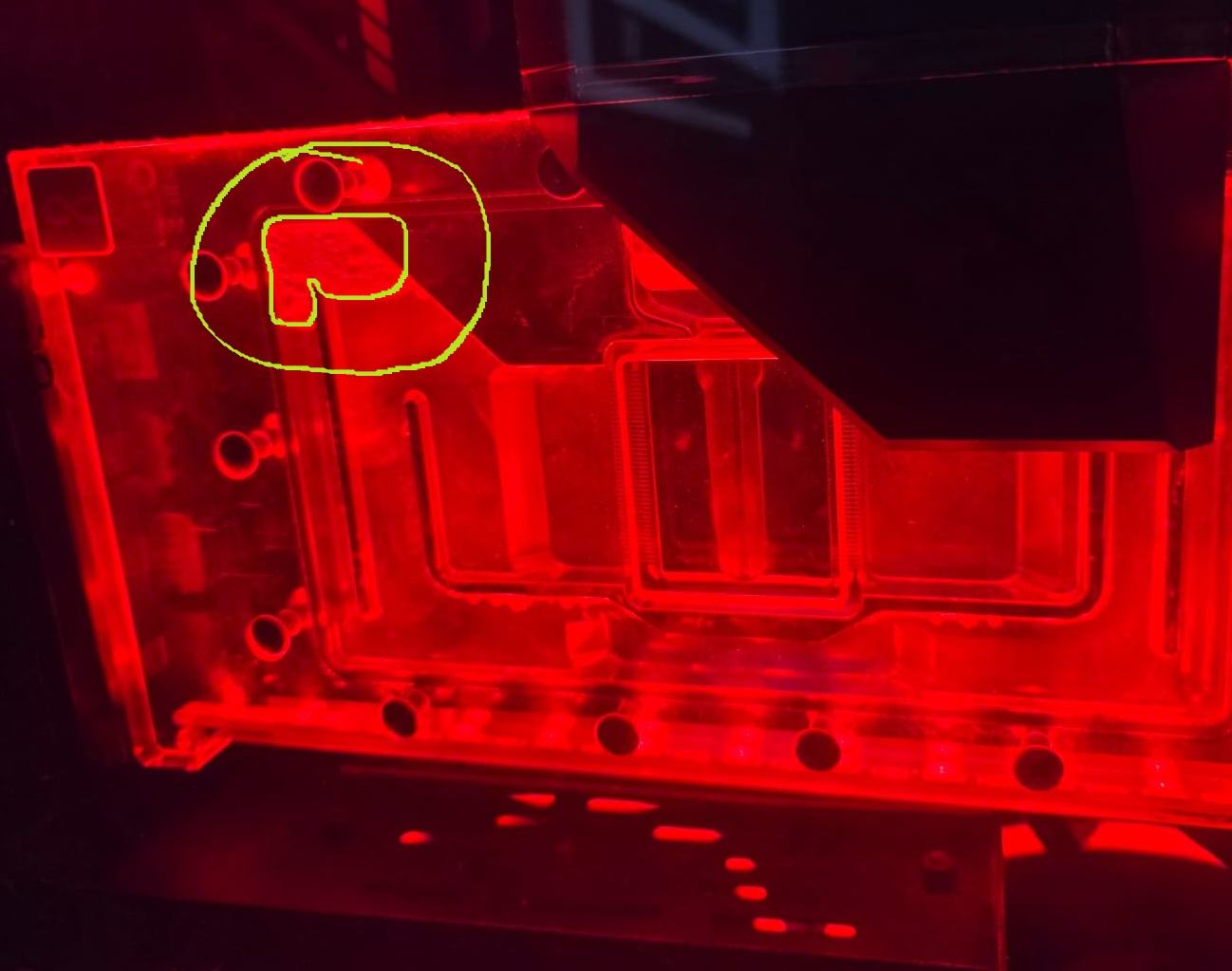

Wow, das wusste ich gar nicht. Ich habe davon eine ganze Flasche hier stehen und fülle beim entstauben immer wieder mal 5-10 ml nach. Das kann ich bei meinem Rechner sehr gut sehen, weil sich in der linken oberen Ecke nach Wochen immer eine kleine Luftblase bildet. Ich habe den GPU-Halter zwar unterfüttert und stabilisiert, aber eben nicht ganz in Waage. Vielleicht sollte ich die AIO mal komplett entleeren und mir die Flüssigkeit mal ansehen, die da drin ist.
Ich hätte Bammel das ich die AiO nie wieder dicht bekäme, weswegen die seit einigen Jahren nie nachgefüllt wurde :d.
Wieder was gelernt.
