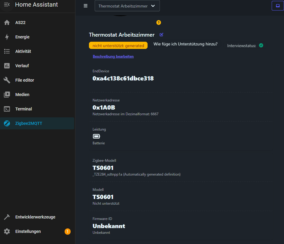

Hallo zusammen,
ich wollte jetzt keinen neuen Thread öffnen. Ich habe schon länger Home Assistant eingerichtet, aber irgendwie noch keine optisch ansprechenden Thermostate gefunden. Nun hatte ich ein schönes bei aliexpress gefunden (AVATTO ZigBee 3.0 Thermostat-Heizkörperventil, Smart TRV Thermostatventil Temperaturregler unterstützt Alexa Google Home). Eigentlich hatte ich gedacht, dass ich es einfach mit meinem Zigbee Home Asisstant Netz verbinden kann, da es irgendwie auf der Basis von Tuya ist, aber Home Asssitant liest nur die Signalstärke aus aber sonst nichts.
Habt ihr eine Idee wie ich es einbinden kann, sodass ich das Thermostat komplett ansteuern kann.
Vielen lieben Dank und einen schönen Abend.
