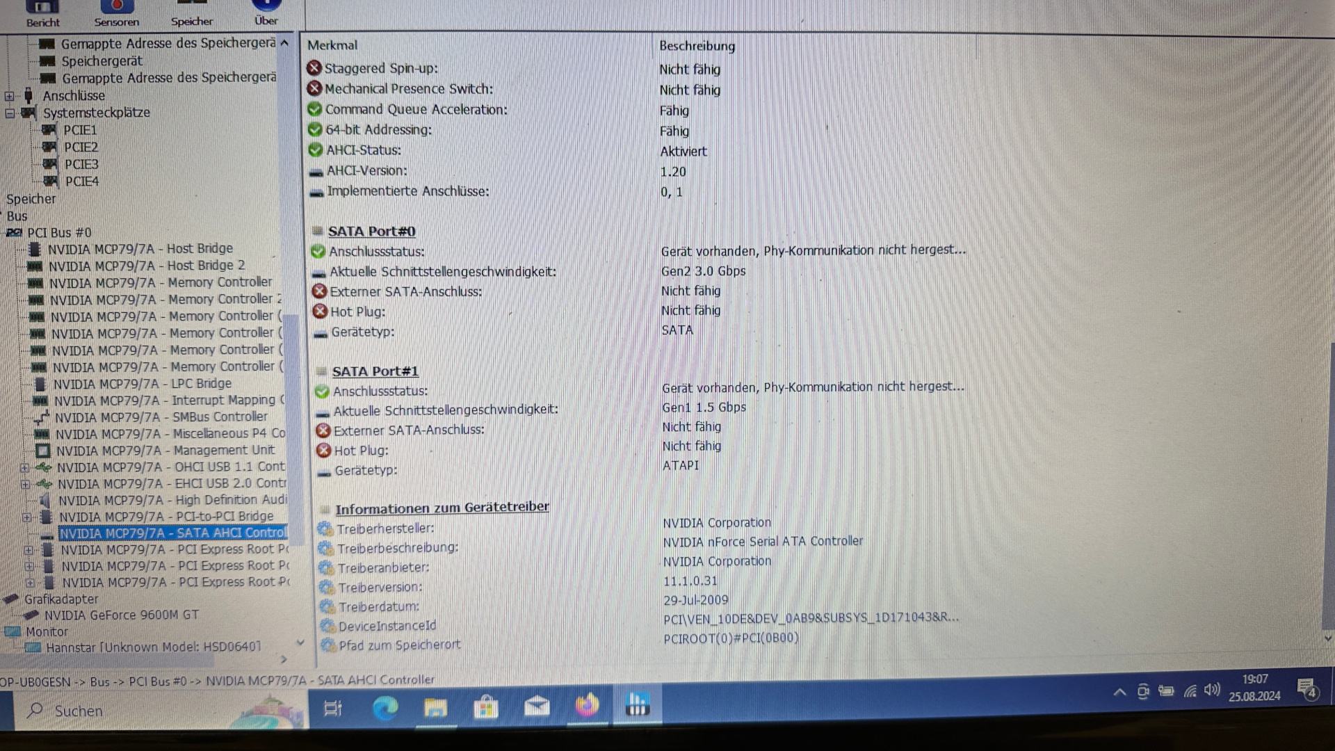

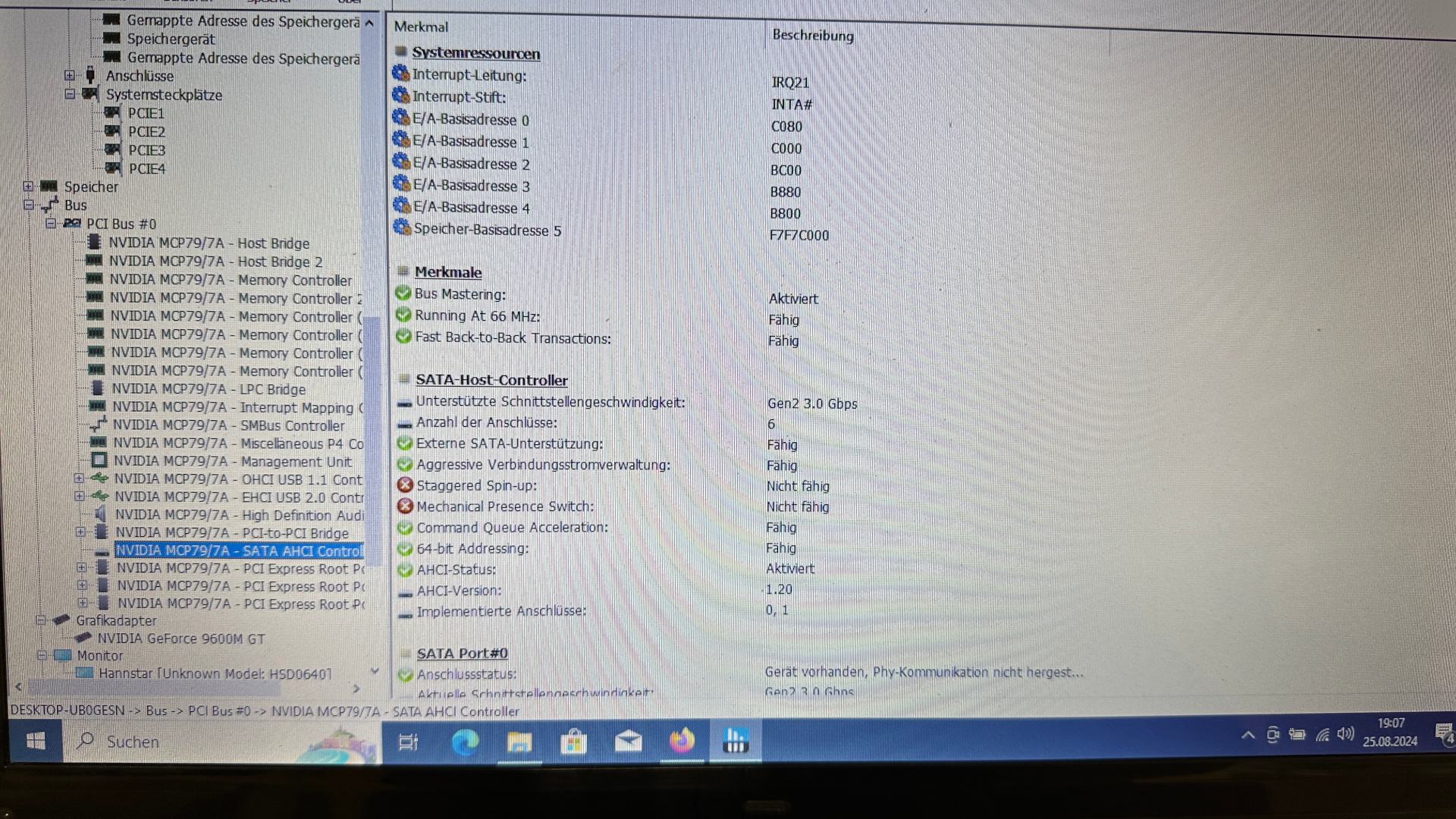

Hallo @Eye-Q danke für die Rückmeldung, Laut HWInfo ist die Micron auch eine Sata3 6GBps.
Wie ich gesehen habe müsste der Sata Port Gen 2 mit 3 Gbps sein. das sollte doch laufen könne man meinen. Oder? Ich hänge mal die Screenshots mit an. Grüße Dave
Ja, das ist ein SATA II-Controller, wo die SSD auch im SATA II-Modus läuft. Das ist sowohl im zweiten Screenshot ganz rechts als auch im letzten Screenshot bei SATA Port #0 zu sehen.
Auch wenn SATA theoretisch ab- und aufwärtskompatibel sein sollte und die Geräte sich auf den kleinsten gemeinsamen Nenner einigen sollten, kann es trotzdem Probleme geben, wenn neuere Komponenten an ältere Chipsätze angeschlossen werden.
Eins sehe ich gerade noch: Treiberdatum beim SATA AHCI-Controller ist Juli 2009, es gibt für den Chipsatz (nForce 9600M GT) zumindest einen Treiber aus 2015, der eventuell helfen könnte.

@Eye-Q @Digi-Quick das mit demSata Treiber hatte ich auch schon gesehen, das werd ich als nächstes ausprobieren. Warum aber läuft dann die 128er Platte?
Screenshot: ich schreibe nur vom Smartphone, dumm hatte ich das schnell abfotografiert. Klar ist der Screenshot im Windows natürlich besser.
Mit dem Chipsatz weiss ich nicht so genau. Die Besitzerin des Laptop hate den mal so gekauft. Grüße
