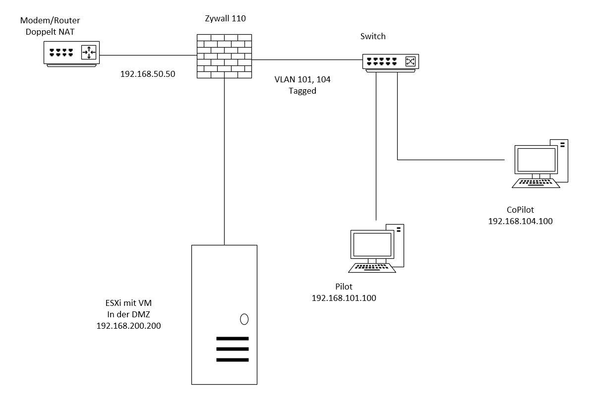

Netzwerk sieht ungefähr so aus jetzt:
Die Nummern sind entweder getaggte VLANs oder Subnetze. Habe konstruktionsbedingt für jeden Furz einen eigenen DHCP Server. Den Zywall Teil mit dem oberen Switch und dem Notfallserver kann man ausschalten. Das fahre ich nur hoch, wenn ich an IPMI ran kommen muss. Da bin ich noch in der Findungsphase.
