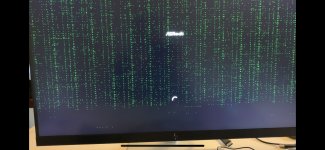

Siehe Titel.
Habe eine gebrauchte 2080Ti gekauft, die Karte seit läuft ner Stunde auch im Furmark stabil.
Allerdings nur bei liegendem Gehäuse. Wenn das Gehäuse normal steht, zeigt die Karte grüne Streifen ab dem Booten.
Mainboard ist so ein ganz kleines MicroATX von Asrock, hält mit nur vier Schrauben.
Ich vermute jetzt mal stark, dass die Karte bei fehlerhafter PCIe-Verbindung überhaupt kein Bild ausgeben würde.
Ist das ein Schaden, der durch das hohe Eigengewicht der Karte entsteht? Abstützen und gut ist? Aber dann hab ich ja irgendwo schon einen Riss oder eine fehlerhafte Lötstelle..
Könnte versuchen, den Kauf rückabzuwickeln, hab mit Paypal Käuferschutz bezahlt.
Diagnosetipps?

Tippe auf defekten VRam nach dem Bild zu urteilen.
Die Karte ist defekt. Nur eine Frage der Zeit bis nichts mehr angezeigt wird.

Und mit ner Stütze unter der Grafikkarte (d.h. kein durchhängen der Platine) sind die Fehler weg? Falls ja würde das meiner Meinung nach für Probleme an Lötstellen unter einer der Komponenten sprechen.
Genau, bei liegendem Gehäuse läuft die Karte.
Stütze hab ich nicht probiert, aber wenn das Gehäuse normal steht, gehen die Fehler direkt los, reproduzierbar.
Der Speicher bzw die Verbindung zum Pad ist hin. Egal ob sie liegt oder steht. Vermutlich macht es die veränderte Belastung auf den pcie Slot nur schneller sichtbar. Durch thermische Belastung wird es auch nach einiger Zeit passieren, wenn du sie in der "funktionierenden" Position hast. Gib die Karte zurück, sie ist hin. Man kann das reparieren (neuer Speicherchip wird aufgelistet bzw der alte reballed und neu aufs PCB gebracht), aber das ist das Problem des Verkäufers und nicht deines

100% defekt. Mehr muss dazu nicht mehr gesagt werden. Käuferschutz einschalten und ab gehts.

Aber der Fehler kommt einfach wie eben typisch für die 2080ti, wegen dem hohen Gewicht, damit verbiegt sich das PCB und irgendwann reißen die lötpads weg an den unteren speichern. In meinem thread hatte ich dazu auch mal was geschrieben und auch gezeigt wie die Speicher da aussehen...
Ist definitiv nen Hardware defekt. Zwar reparabel, aber wenn du sie als voll funktionstüchtig gekauft hast, dann sollte er die Karte wieder zurück nehmen.

Kann auch dein PCI-E Anschluss sein! Habe noch nie eine Karte gesehen, die bei liegen kein VRAM Problem hat aber bei stehend schon, wie viele hier behaupten. Bei solch einem Problem wäre es egal ob Horizontal oder Vertikal verbaut wäre, diese wären dann immer da.
