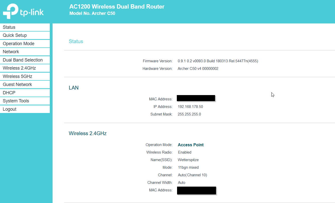

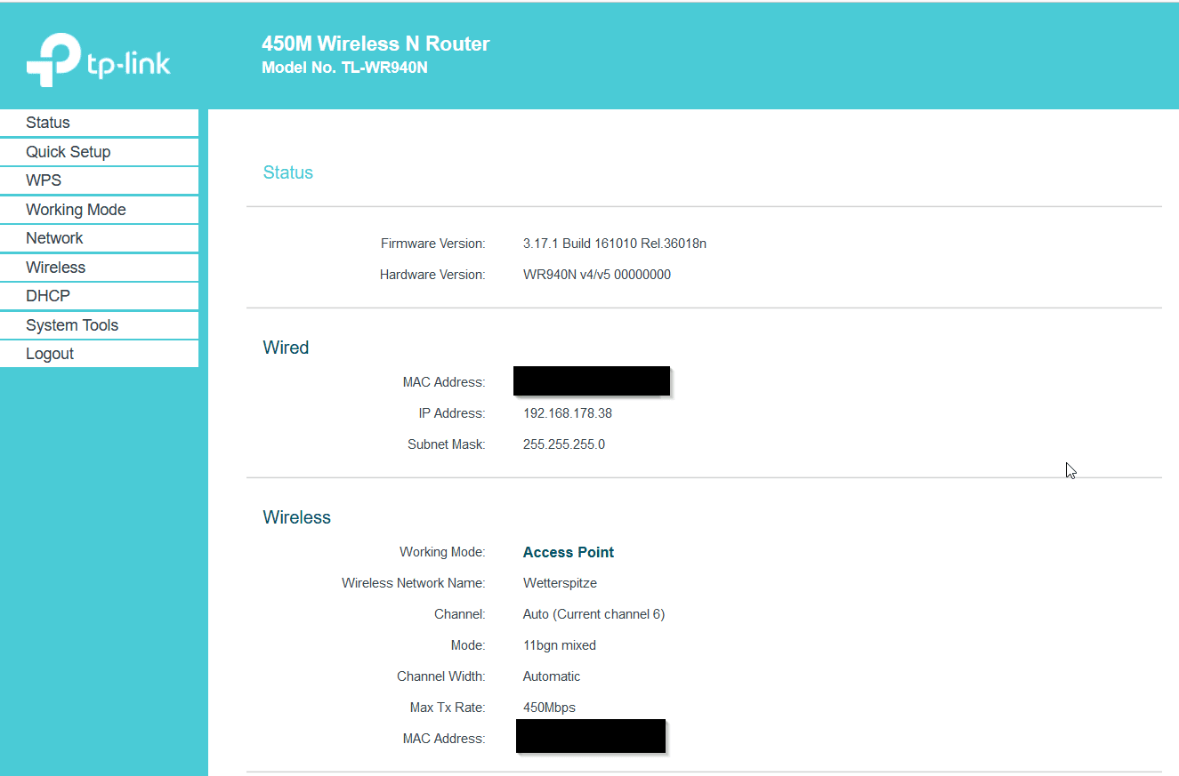

Die TP-Links sind alle noch mit standard-Firmware und soweit ich das sehe auch als Access-Point drin. Wenn es da nicht noch mehr Optionen gibt, die man da einstellen müsste.
"Client Isolation" ist auf allen APs disabled.
Hier ist der WR940
Und hier der Archer C50
