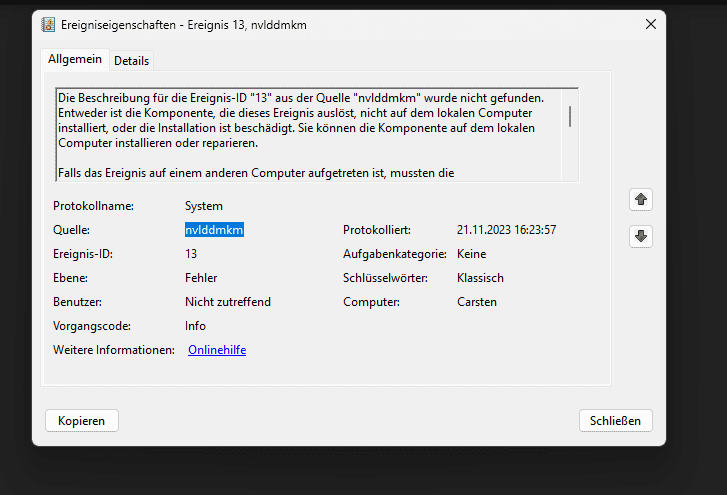

Speziell in WOW hängt sich das Bild regelmäßig für einige Sekunden auf. Es kommt der Windows-Dialog, ob man die Anwendung schließen möchte. Wartet man och weitere 2 Sekunden ist das Spiel wieder da, Es stürzt also nicht ab. Diese Fehlermeldung konnte der Uhrzeit zuordnen. Es passiert bei WOW unter DX 12 als auch eher seltener unter DX 11.
Ich habe bereits die Treiber mit DDU und neu installiert. Reparatur WOW. Alle Anwendungen wie MSI Afterburner NZXT Cam im Hintergrund geschlossen. Stresstest der GPU mit DX 12 und CPU Test. Alles negativ. Runterskalierung der Auflösung. Alles ohne Erfolg. Mit gehen langsam die Ideen aus. XMP hatte ich auch schon deaktiviert.
