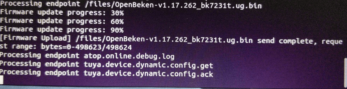

Ich bin wieder eine Erkenntnis reicher. :) Bleibt der cloudcutter hier stehen:
ist die Lösung: Paar Minuten warten, aus, an --> Birne im AP Mode und man kann sich verbinden. Ich weiß nicht was das Problem ist (wurde auch aus Google nicht schlau), aber der Flash läuft scheinbar trotzdem durch. Hatte das jetzt mit 2 Birnen (von 8) Birnen und beide leben noch. Werde auch die oben tot geglaubte GU10 nochmal bei Vaddern an Trenntrafo hängen und schauen, ob sie sich nicht doch ansprechen lässt.
@Techlogi Ja das hatte ich beim Cloudcutter auch... Ich mache es ganz abenteuerlich... Wenn der Cloudcutter kurz vorm flashen von Openbeken stehen bleibt, verbinde ich mich auf dem Handy mit dem cloudcutterflash accesspoint gehe dann in die smart life app und drücke Gerät hinzufügen. Dann trage ich dort noch das Passwort vom cloudcutterflash accesspoint ein und dann verbinde ich mich mit dem accesspoint von der Lampe nachdem ich diese wieder in den Accesspointmodus gebracht habe... Dadurch spielt er übers Handy die korrekten Verbindungsdaten des cloudcutterflash accesspoint auf die Lampe, so dass diese sich dann verbinden kann und der Flash dann korrekt durchläuft.
